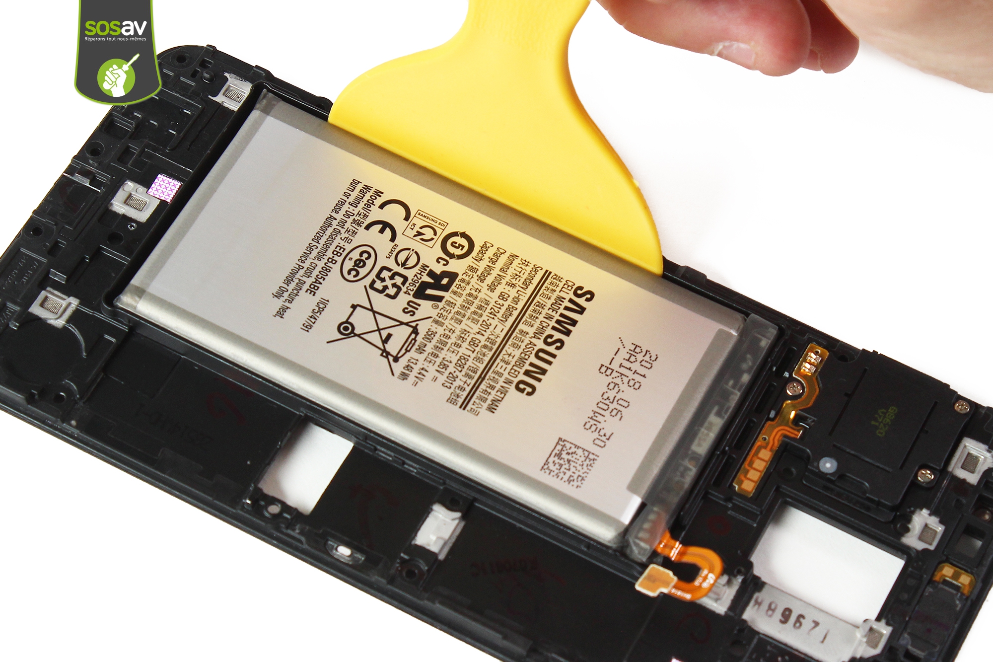

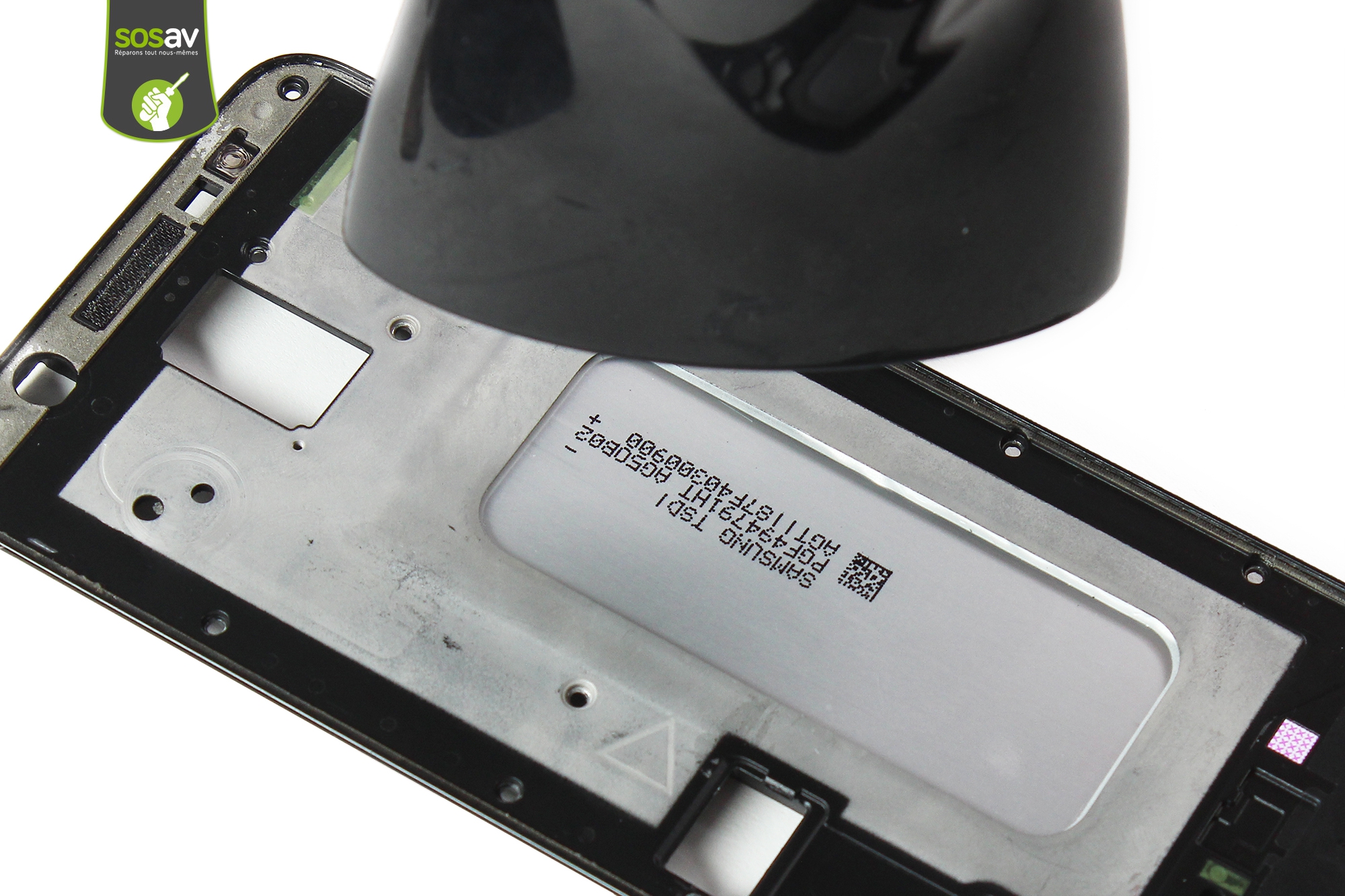

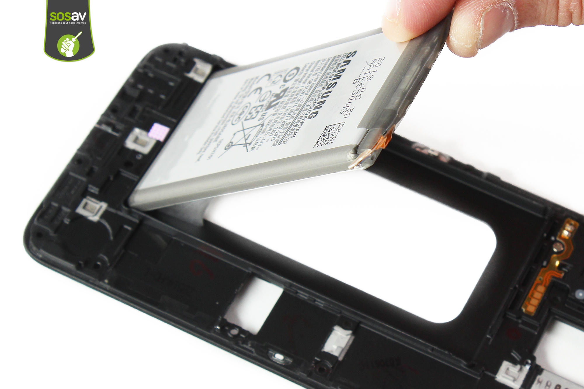

Chauffez quelques secondes l'arrière du châssis pour ramollir la colle maintenant la batterie.
Etape 26

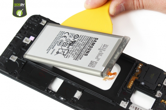

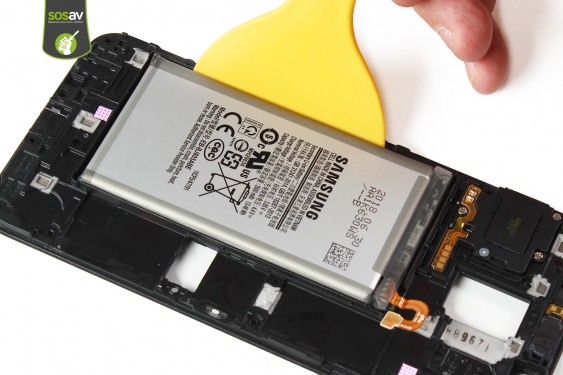

Glissez progressivement la spatule large et plate sous la batterie pour commencer à la décoller.
Etape 27

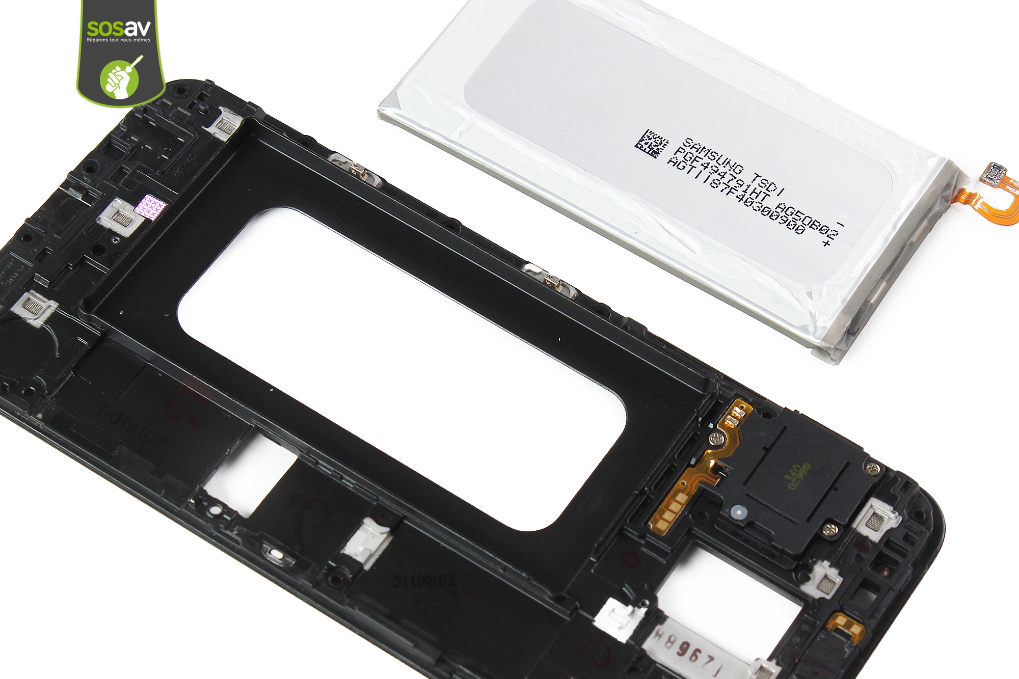

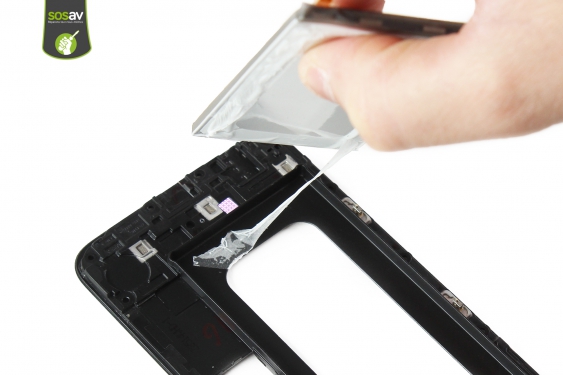

Vous pouvez maintenant l'extraire en prenant soin de retirer le reste de colle.
Etape 28
Votre batterie Galaxy A6+ est désormais déposée.Ne passez plus votre temps à recharger la batterie, remplacez-la en suivant ce guide si elle est trop usagée !
