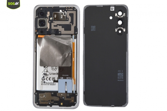

Ce tutoriel est dédié au remplacement de la vitre arrière du Samsung Galaxy A56 5G. Cette pièce protège les composants internes et assure la solidité du smartphone. En cas de fissure ou de casse, il est important de la remplacer pour éviter l’infiltration de poussière ou d’humidité.
Nous allons vous guider à travers les étapes nécessaires pour retirer la vitre cassée et installer une nouvelle pièce en toute sécurité. Même si vous débutez en réparation, nos instructions claires vous aideront à effectuer cette manipulation facilement.
- Vitre arrière fissurée ou cassée
- Décollage de la vitre
- Risque d’infiltration de poussière ou d’humidité

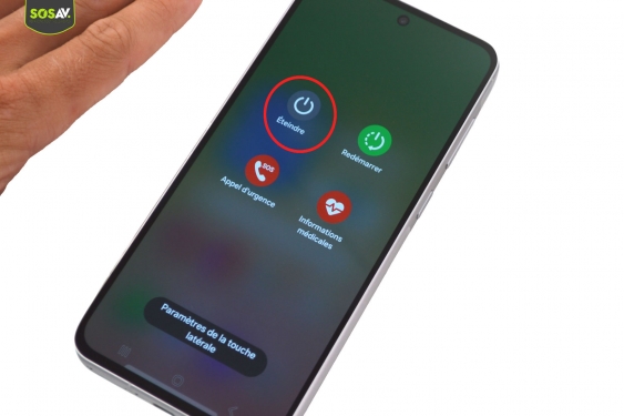

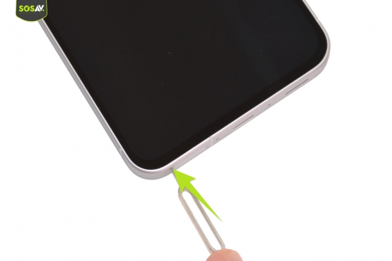

Puis, avant de commencer la réparation, éteignez complètement votre smartphone et retirez le tiroir de la carte SIM.

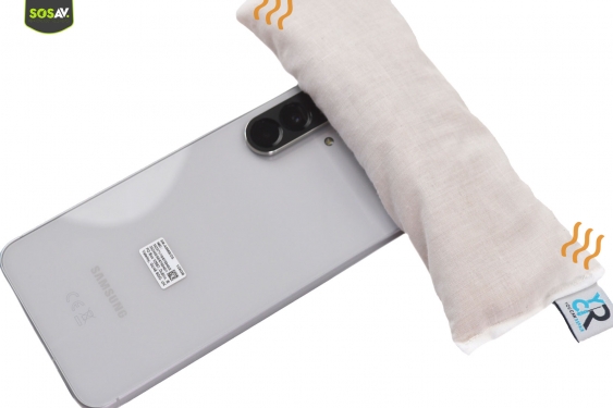

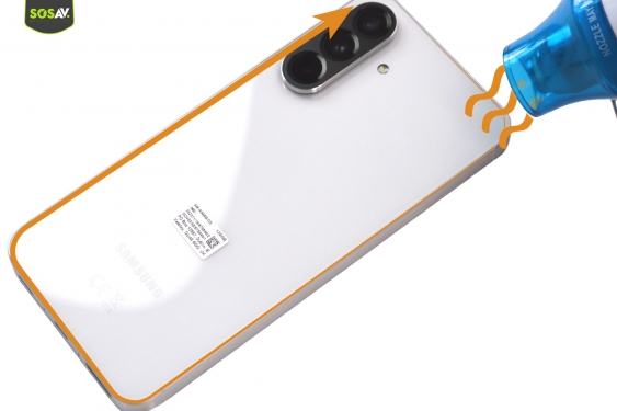

Option 1 : Utilisez un décapeur thermique réglé à basse température ou un sèche-cheveux pour chauffer uniformément le dos de l'appareil.

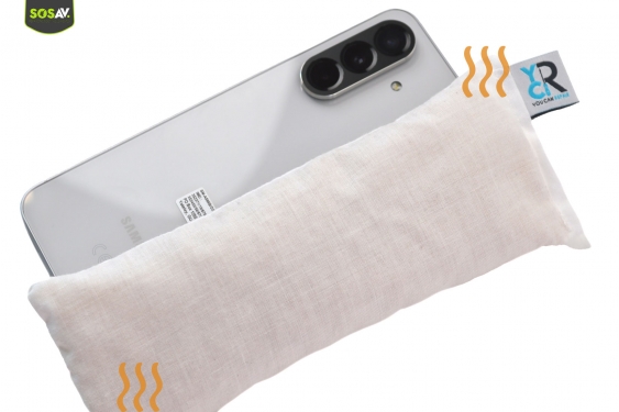

Option 2 : Utilisez un coussin chauffant (comme celui proposé par Sosav).

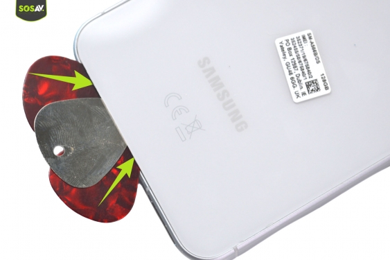

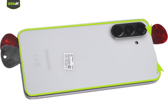

Faites circuler les outils tout autour du téléphone pour décoller la vitre arrière.
