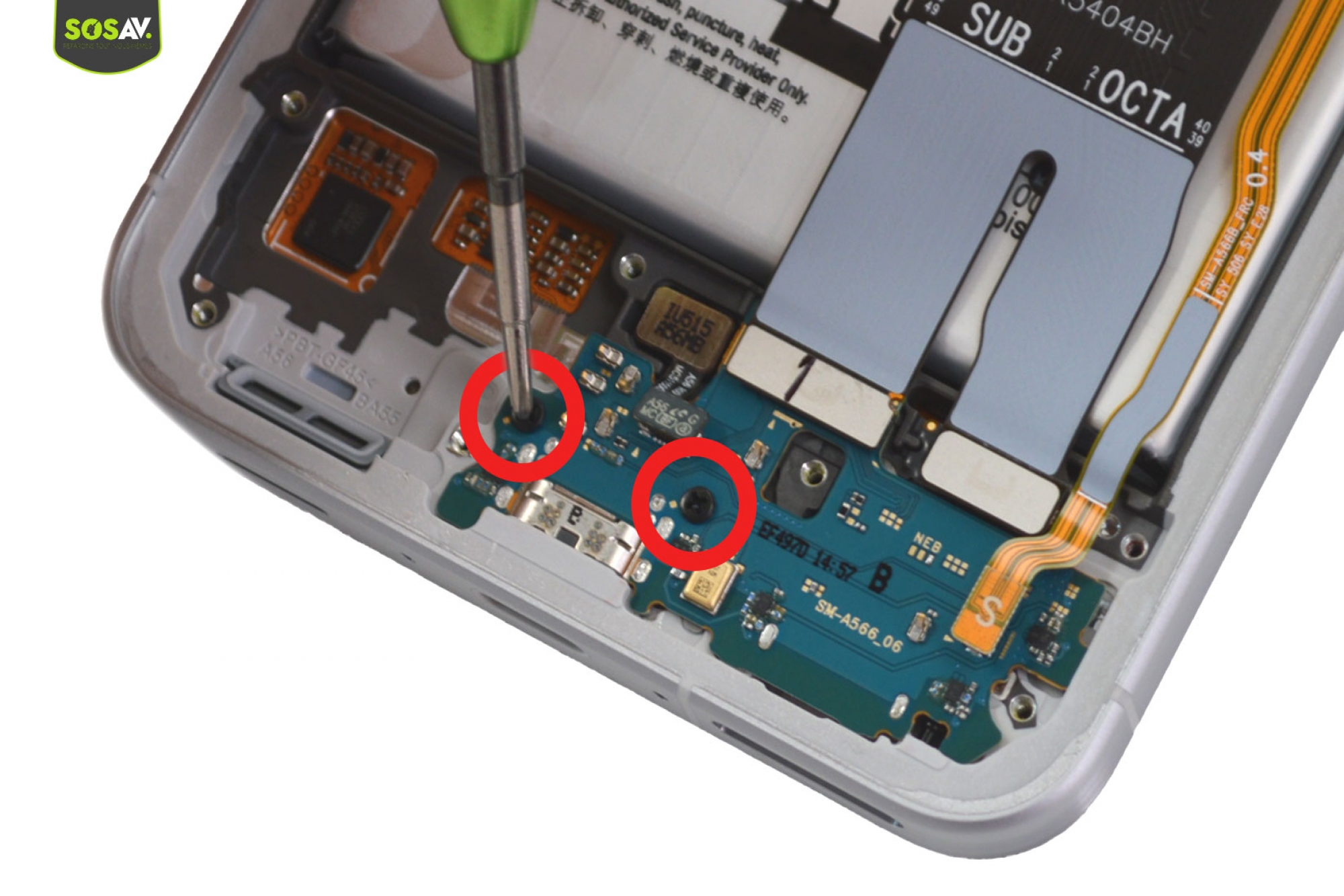

Glissez le levier sous le capot pour le déclipser et pouvoir le mettre de coté. Débranchez alors la nappe de la batterie pour continuer la réparation en toute sécurité.

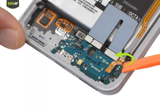

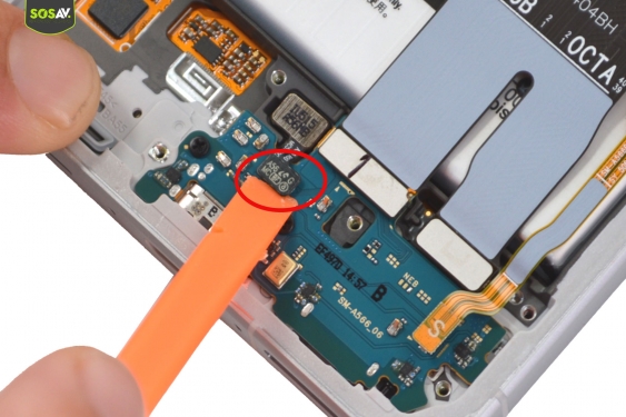

Insérez le spudger dans l'angle pour sortir le composant de son emplacement.

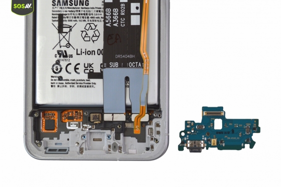

Sortez le dock de son emplacement grâce au levier orange.
