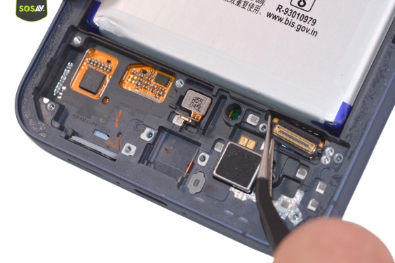

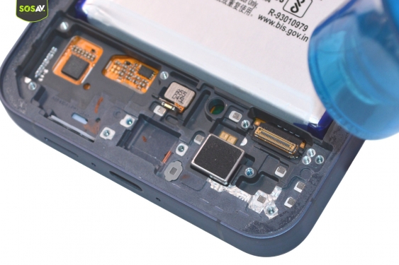

Déconnectez la nappe de la batterie pour continuer le démontage en toute sécurité.
Détachez le composant avec la pincette métallique pour l'extraire du téléphone.
Soulevez le connecteur de charge pour accéder à la nappe de l'écran.

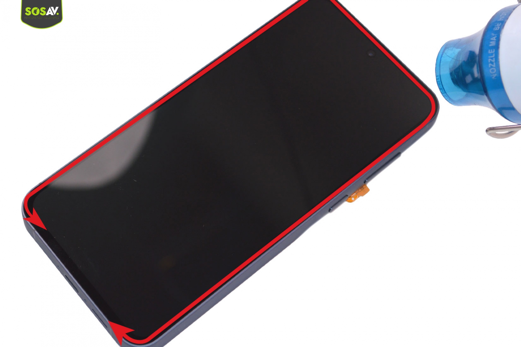

Chauffez la nappe puis glissez la pointe de la brucelles sous la connectique pour la décoller du châssis.

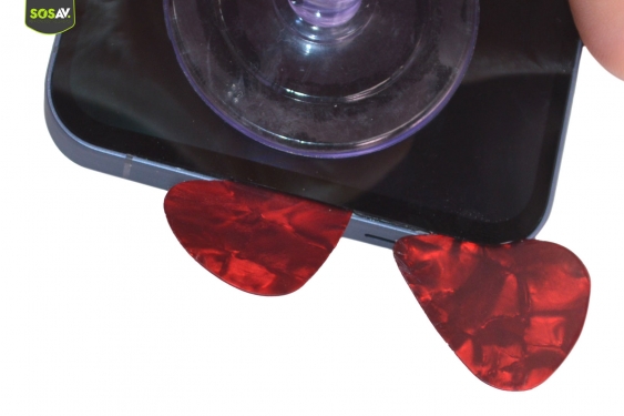

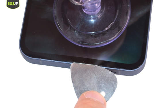

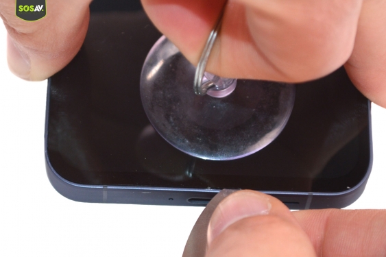

Appliquez la ventouse sur le bas de l'écran. Tout en tirant la ventouse, insérez le médiator en métal fin entre l'écran et le châssis.

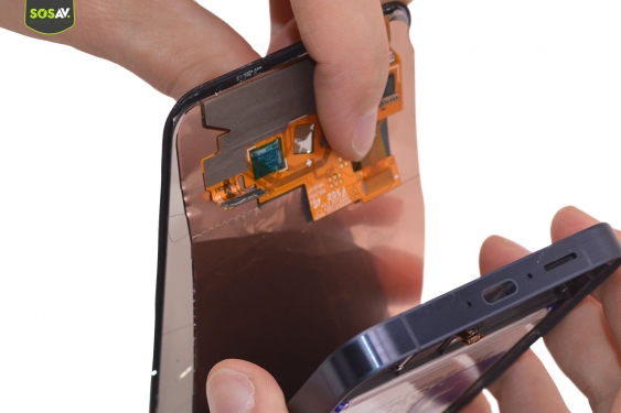

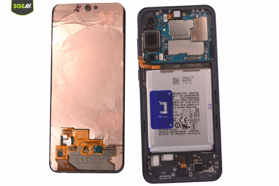

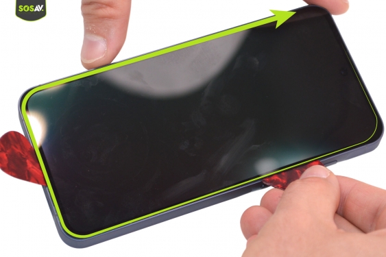

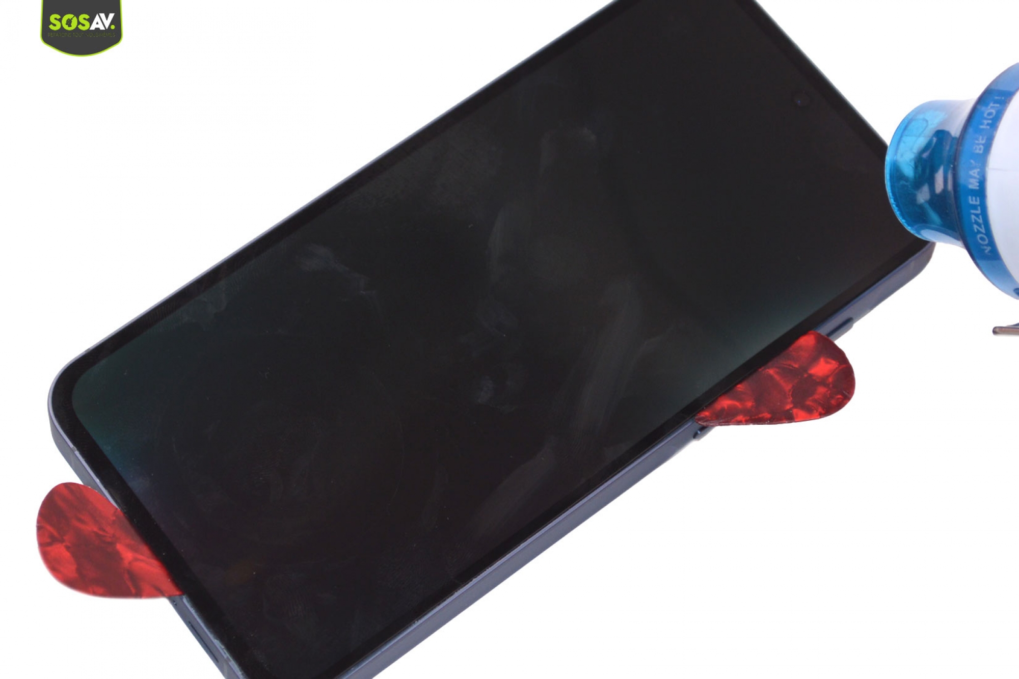

Remplacez le médiator par ceux en plastique pour continuer le décollage sans abîmer le châssis. Faites circuler les outils sur tout le tour du téléphone.

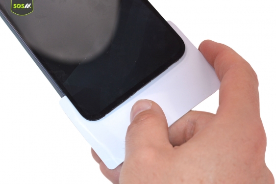

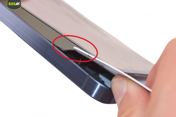

Pour plus de facilité, glissez la carte en PVC sous la vitre et le LCD pour décoller tout l'écran.
