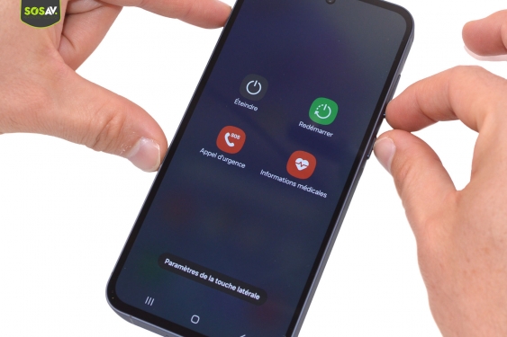

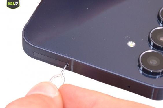

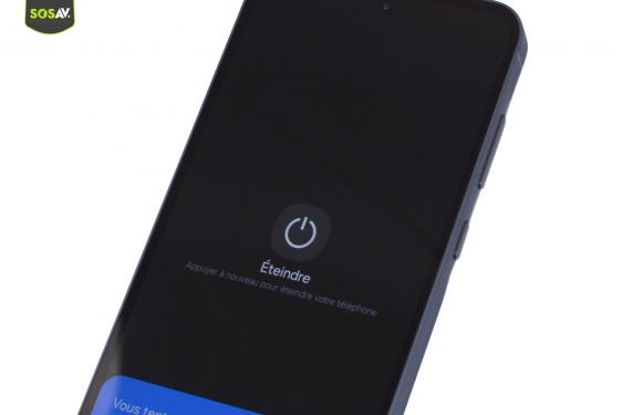

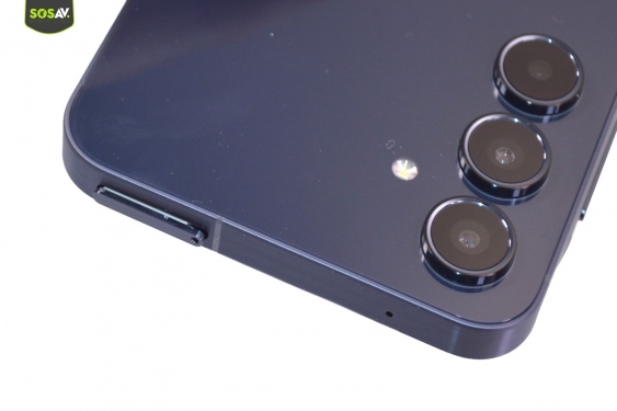

Vous avez reçu votre commande ? Parfait ! Commencez par éteindre votre appareil si c'est possible puis ôtez le tiroir et sa carte SIM.

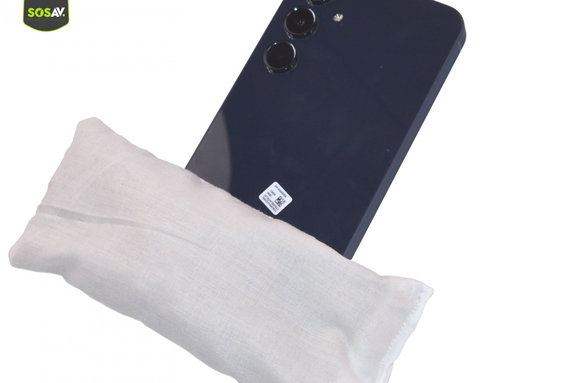

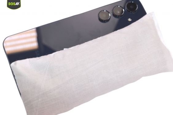

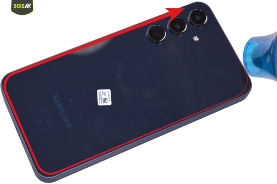

Passez le coussin environ 1 voire 2 minutes au micro-ondes avant de le mettre sur le dos du smartphone. Si vous avez choisi le pistolet, chauffez le contour de l'appareil.

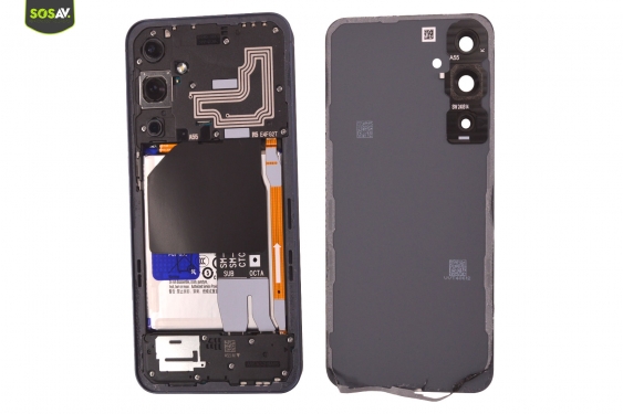

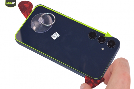

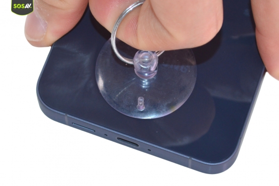

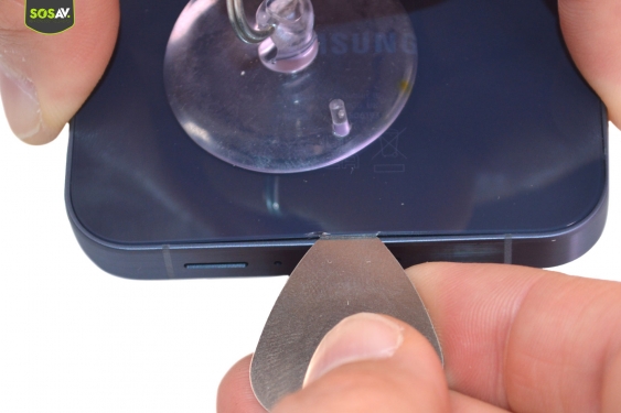

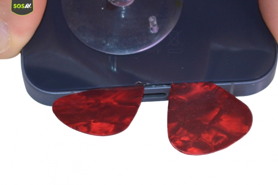

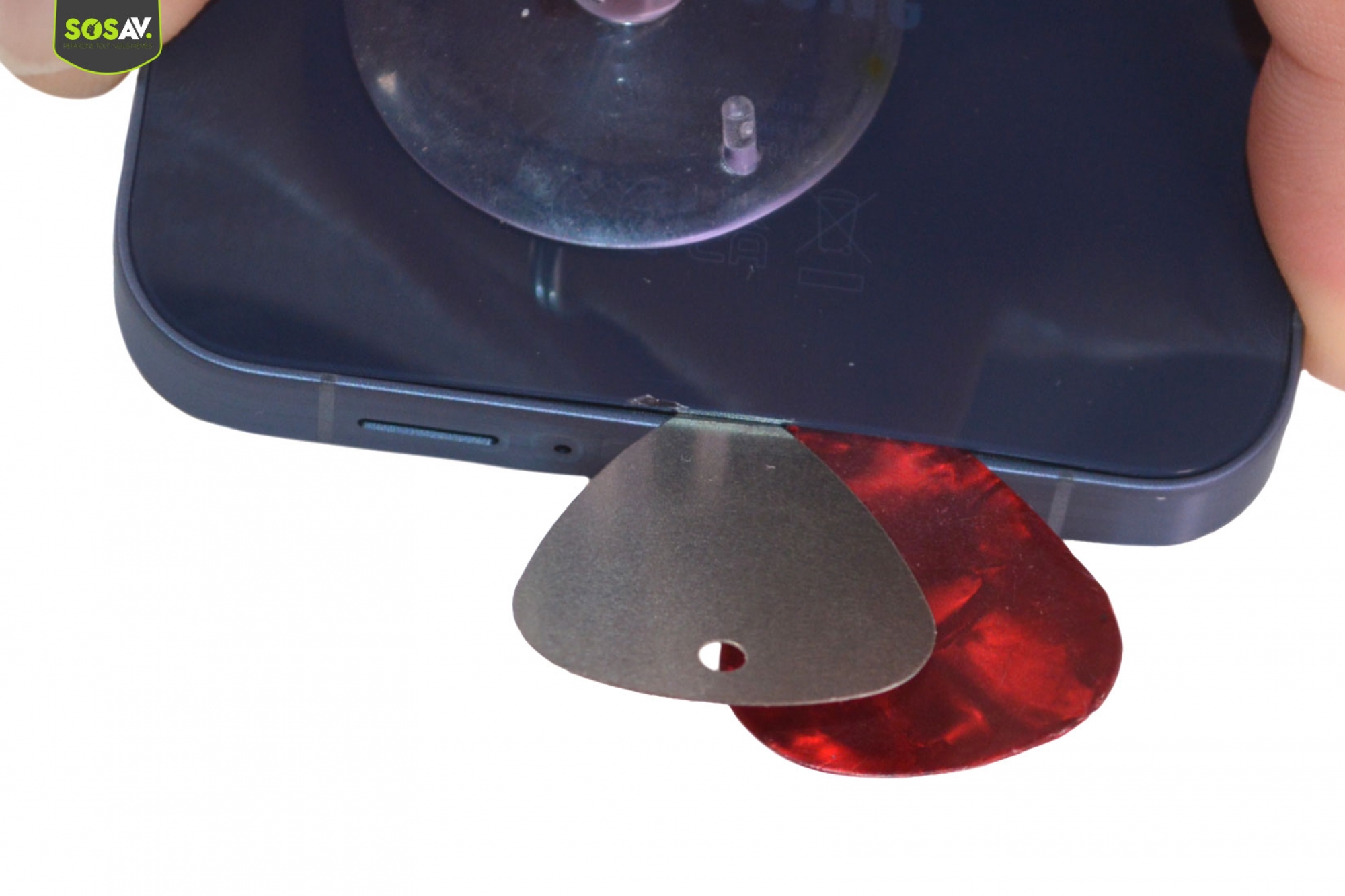

Collez la ventouse sur le bas du téléphone puis introduisez le médiator troué entre le châssis et la vitre arrière.

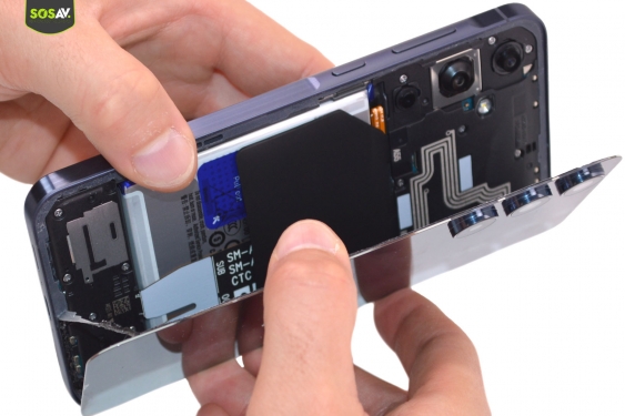

Faites circuler les médiators sur tout le tour du téléphone pour décoller pas à pas la vitre arrière.

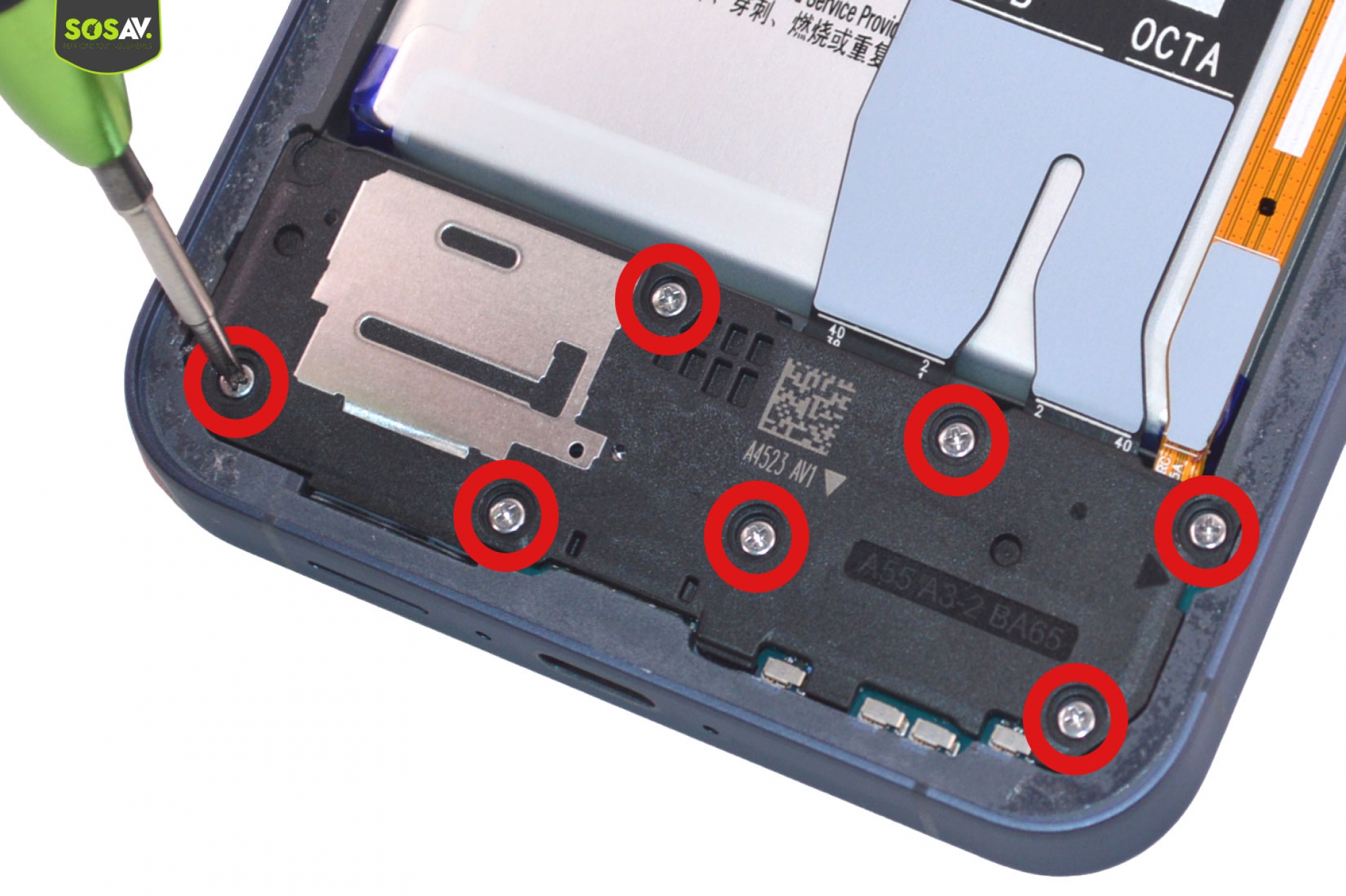

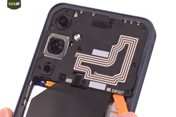

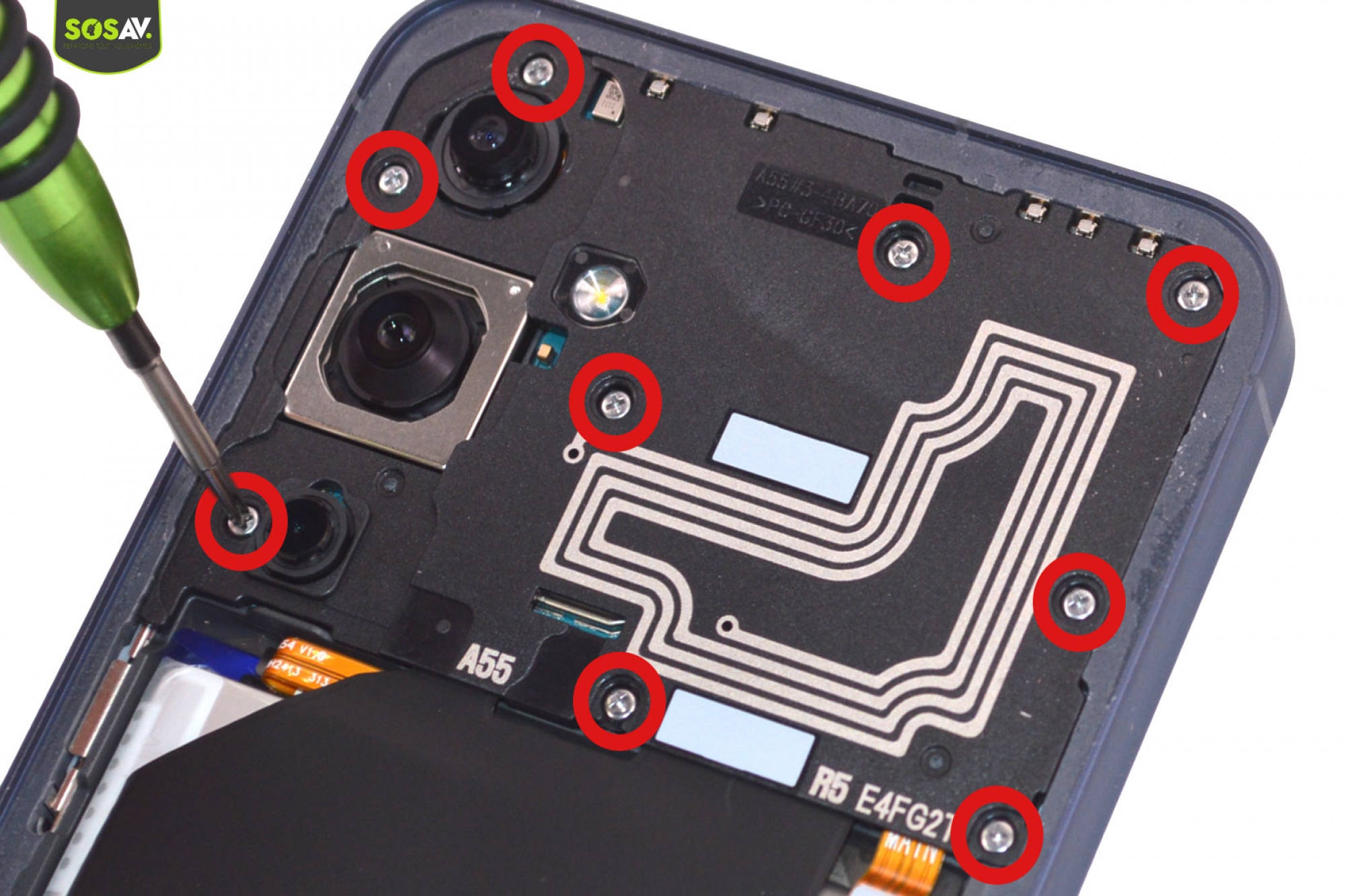

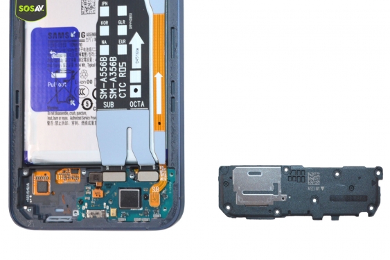

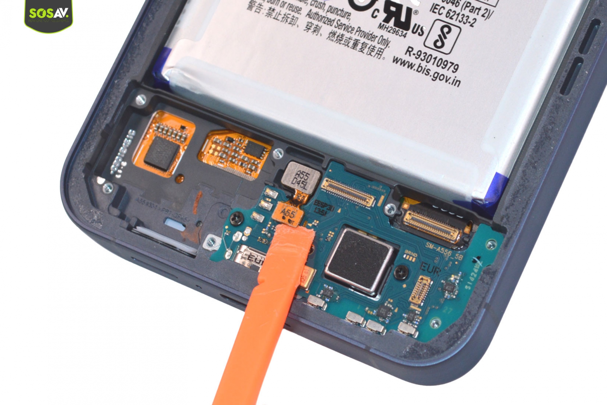

Insérez la spatule sous le support pour le déclipser du châssis.

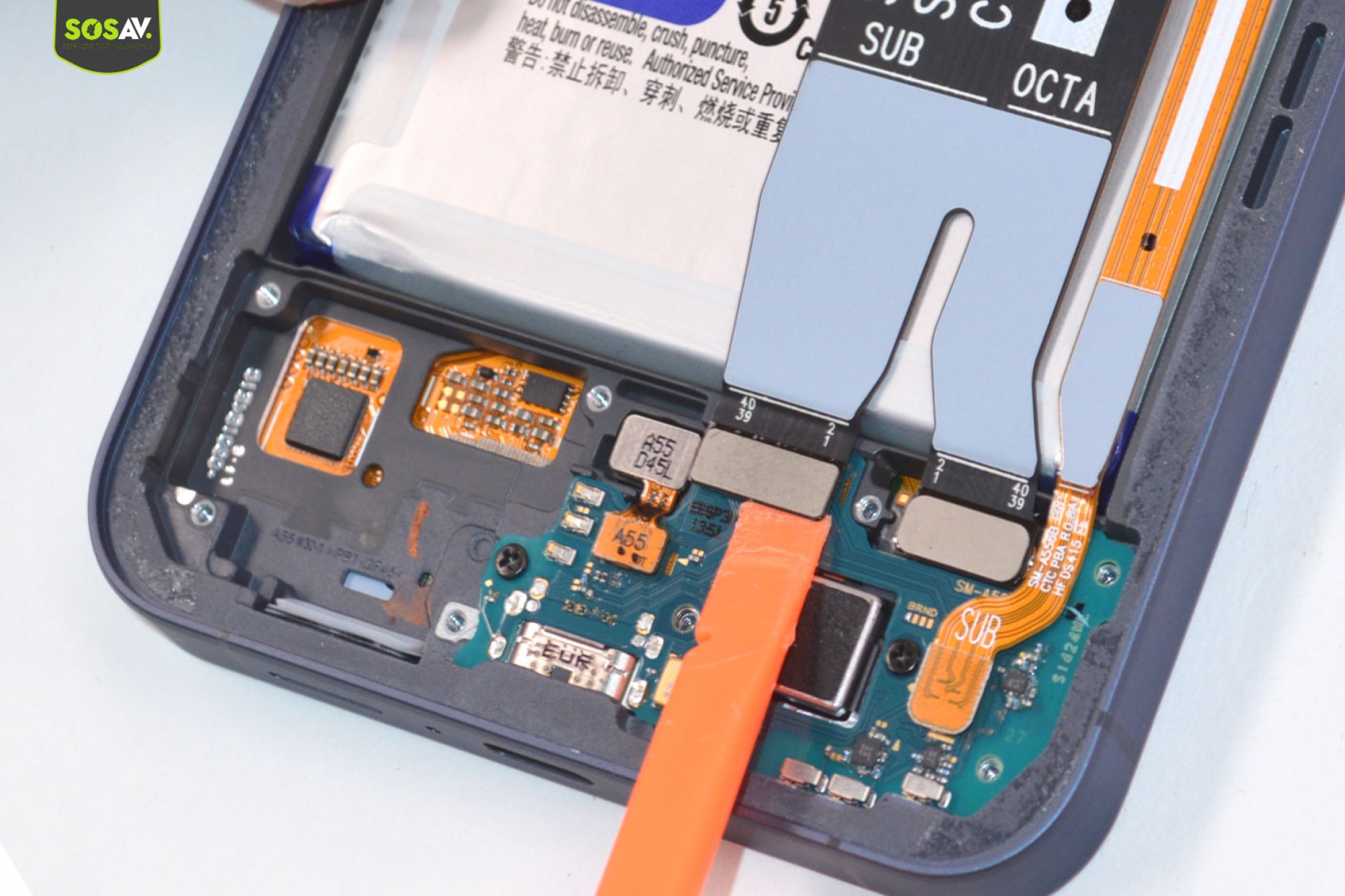

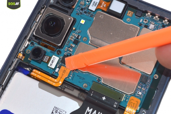

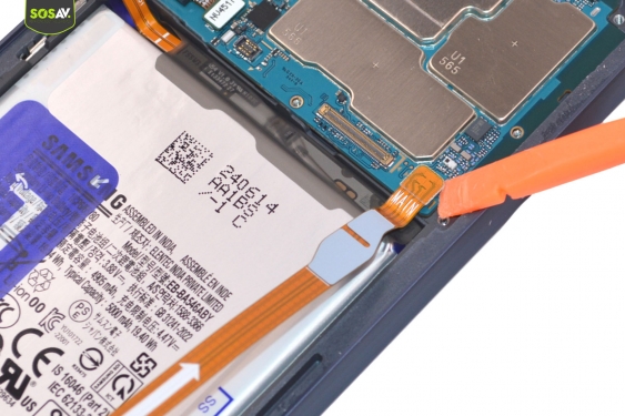

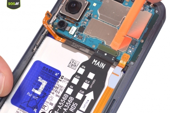

Déconnectez la nappe de la batterie pour continuer le démontage en toute sécurité.

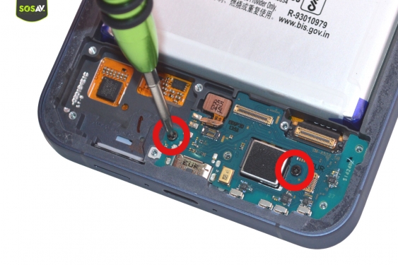

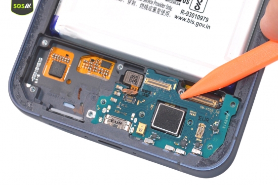

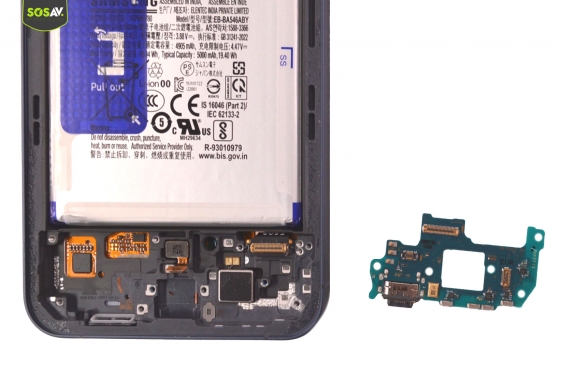

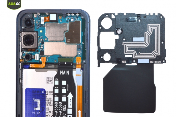

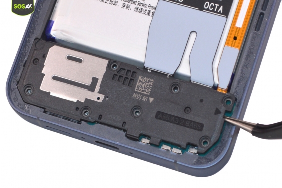

Détachez le composant avec la pincette métallique pour l'extraire du téléphone.

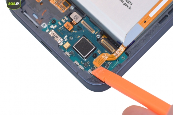

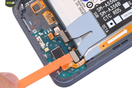

Soulevez le connecteur de charge pour accéder à la nappe de l'écran.
Chauffez la nappe puis glissez la pointe de la brucelles sous la connectique pour la décoller du châssis.
