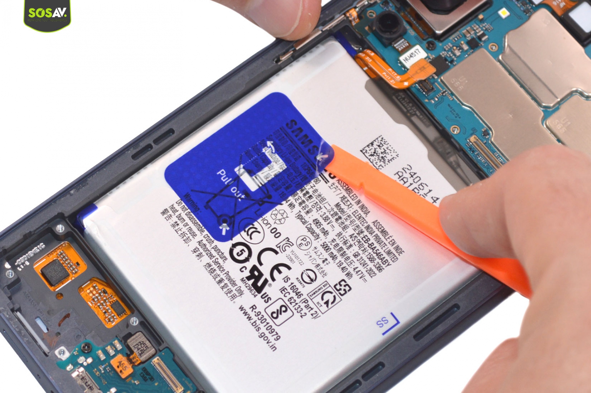

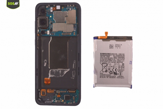

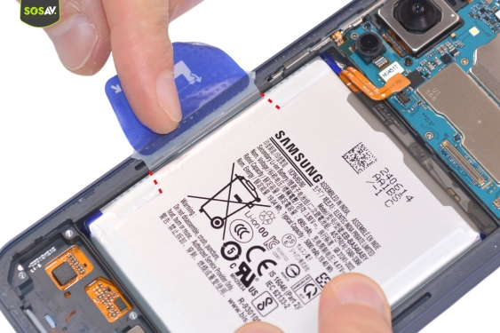

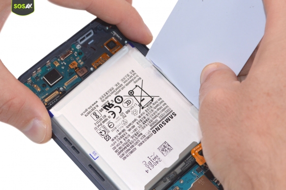

Tirez la languette principale pour soulever la batterie. Vous pouvez vous aider de la carte en PVC pour décoller délicatement la batterie.
