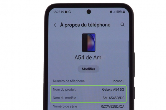

Avant de changer son écran de Galaxy A54 (5G), il est conseillé de faire une sauvegarde complète de ses données par mesure de précaution.

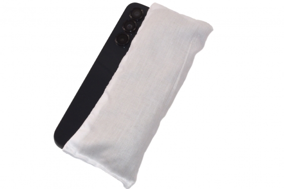

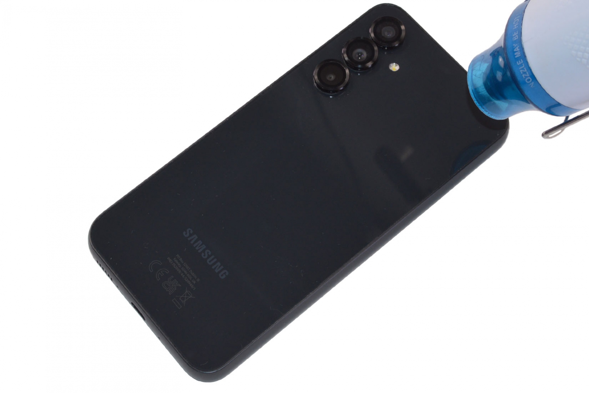

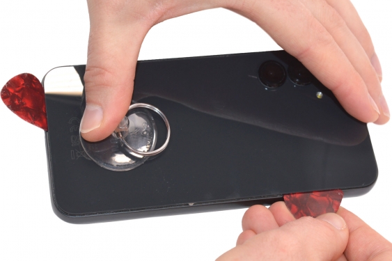

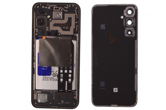

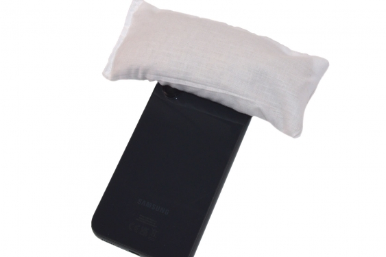

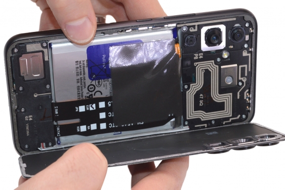

Le coussin chauffant est à passer au micro-ondes deux minutes avant de le déposer sur les bords de votre téléphone.

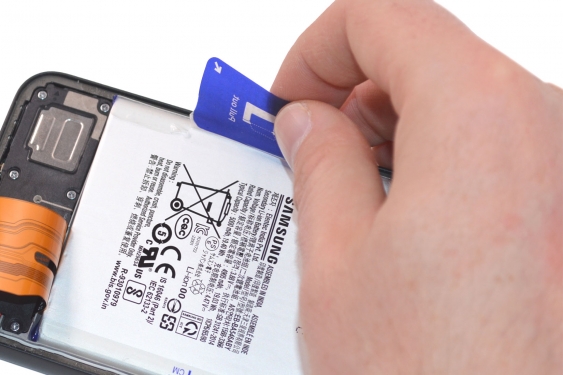

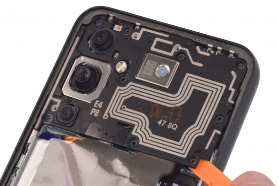

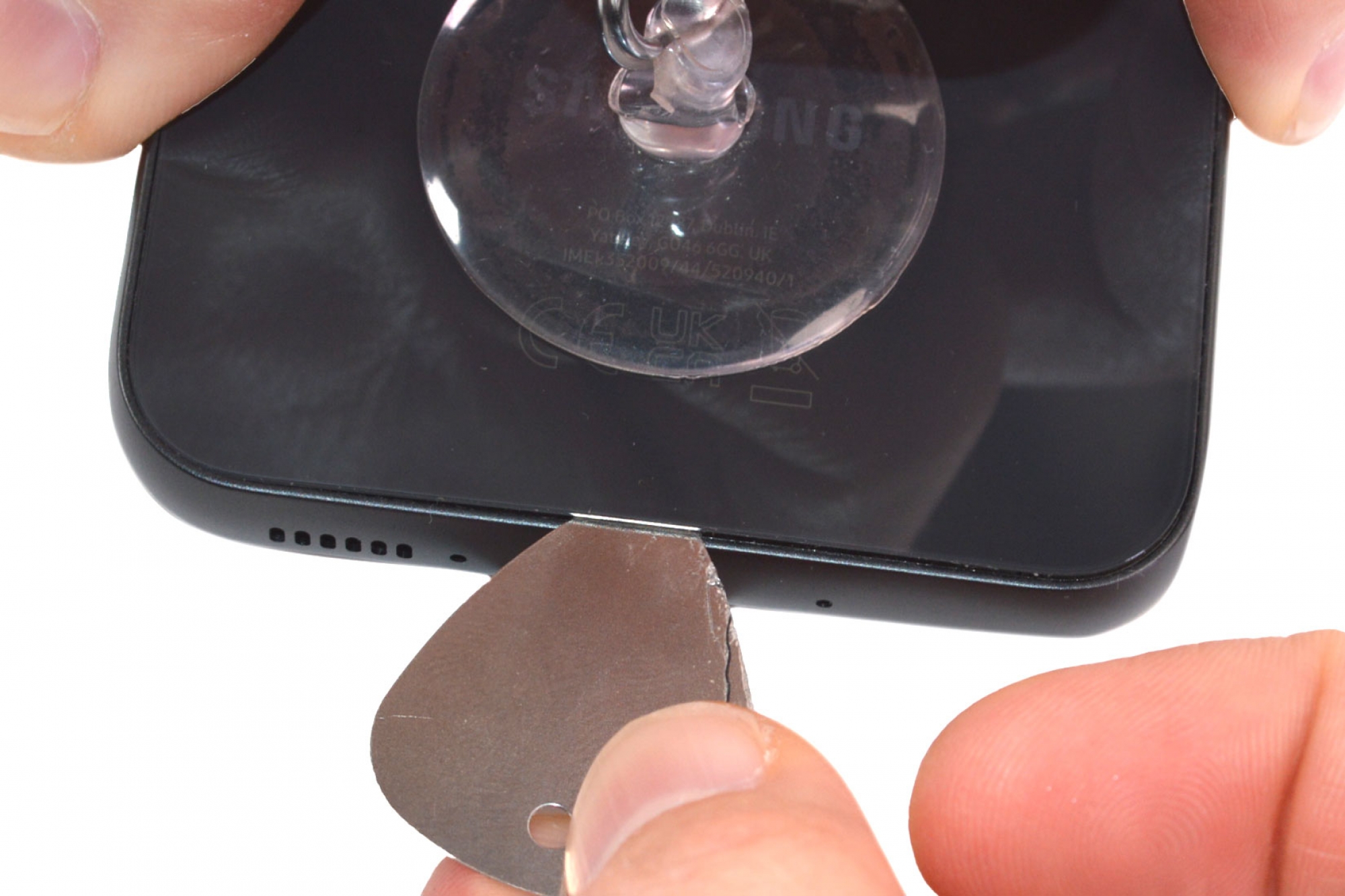

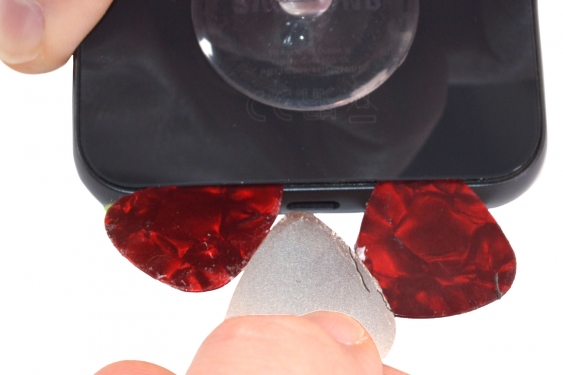

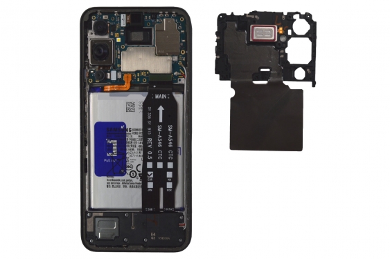

Remplacez le médiator par la version en plastique. Faites les glisser le long du téléphone pour détacher la vitre arrière du bloc écran et accéder aux éléments de votre Samsung.

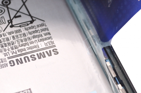

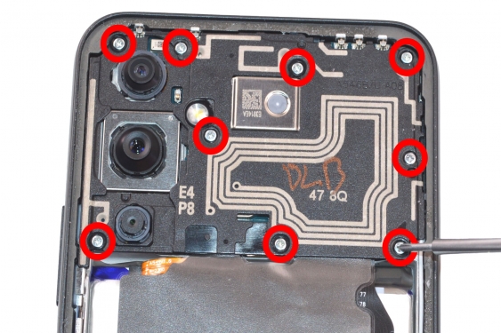

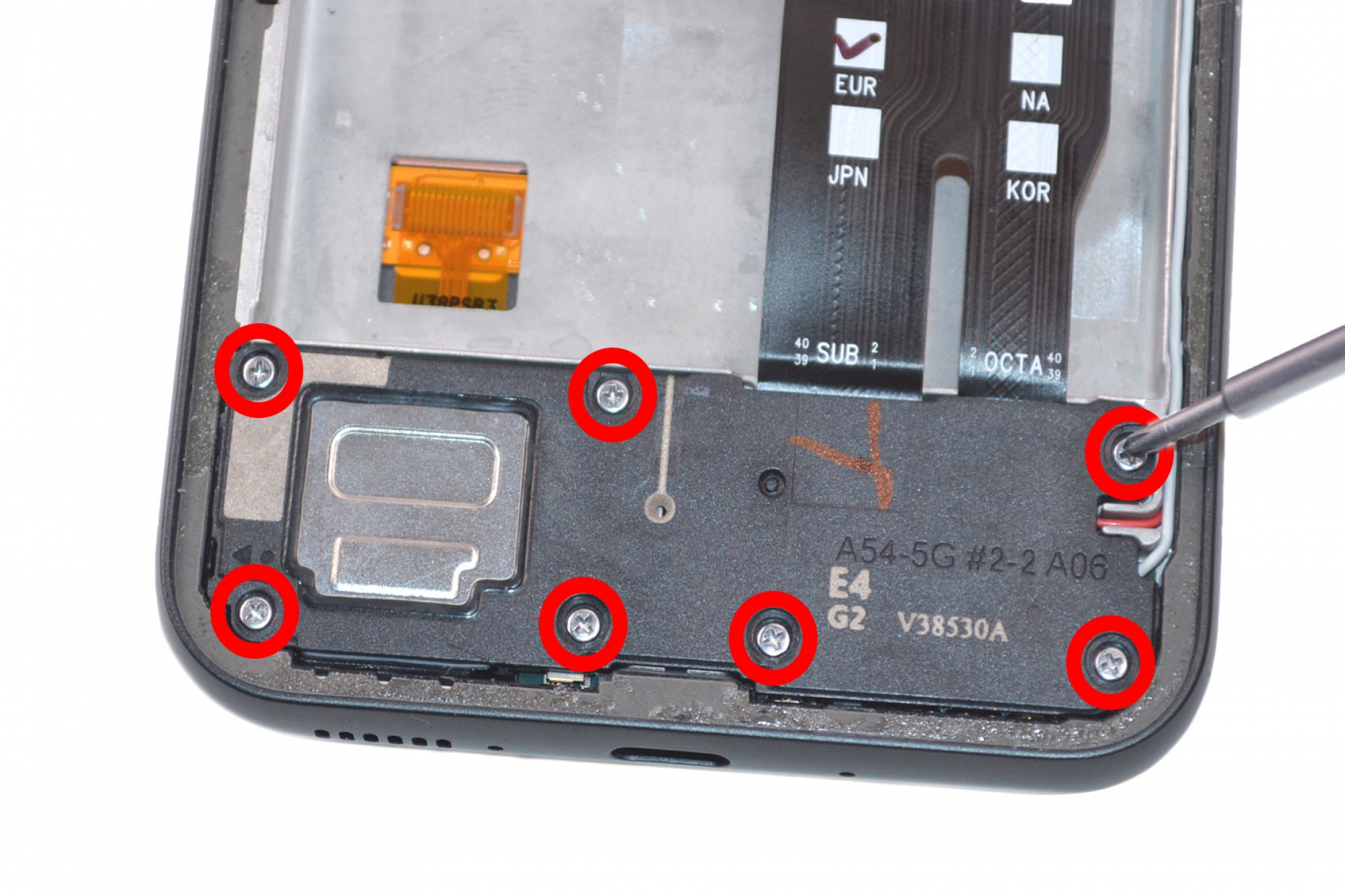

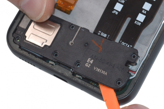

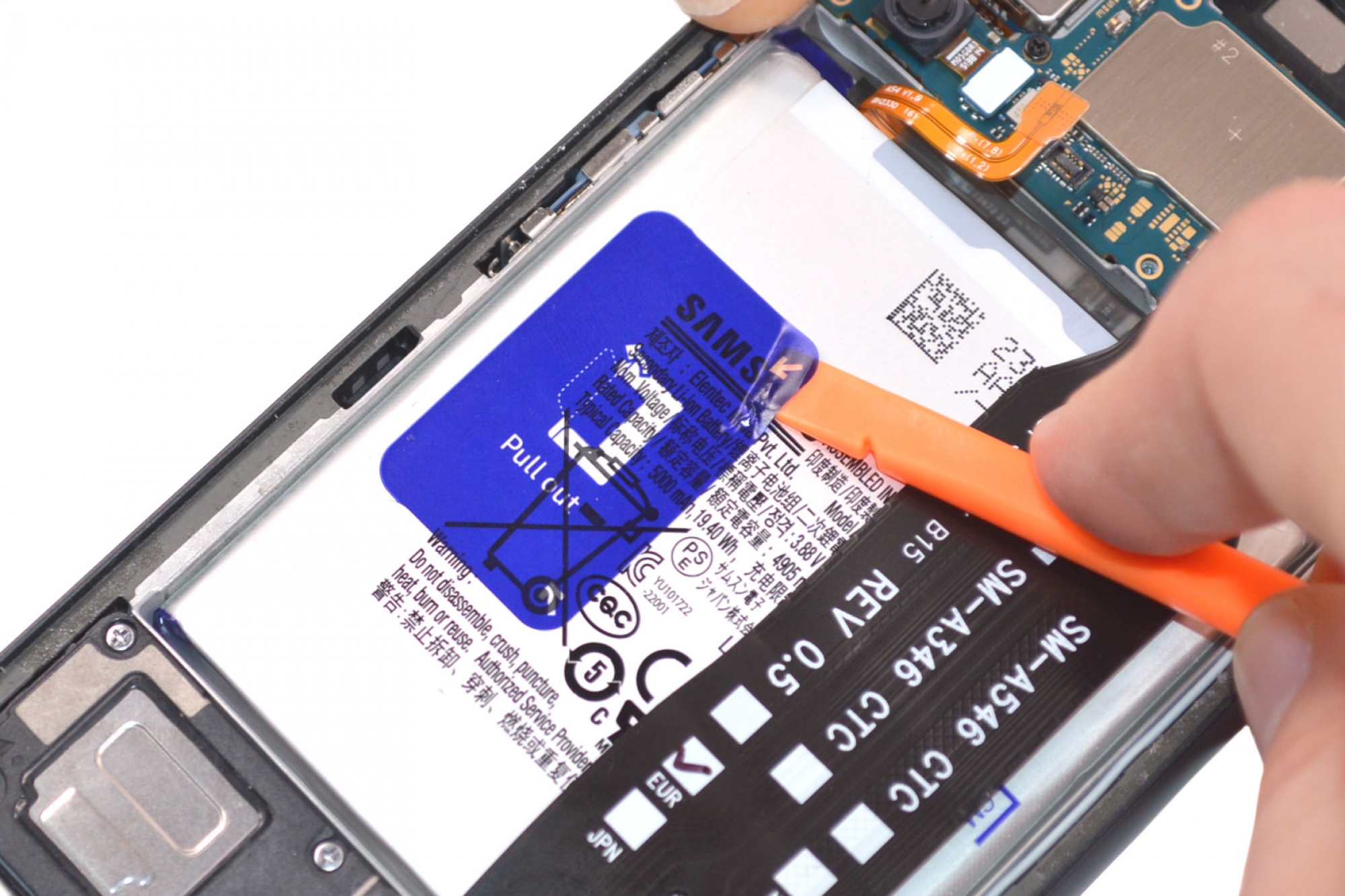

Glissez le levier sous l'angle de la plaquette pour la déclipser du châssis.

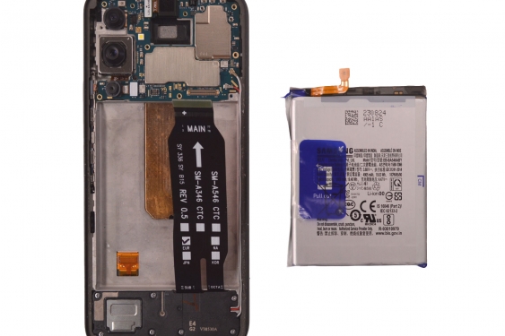

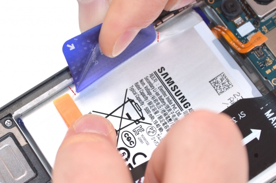

Tirez la languette pour extraire la batterie du châssis. La partie transparente peut venir avec la batterie lors de son retrait.

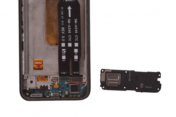

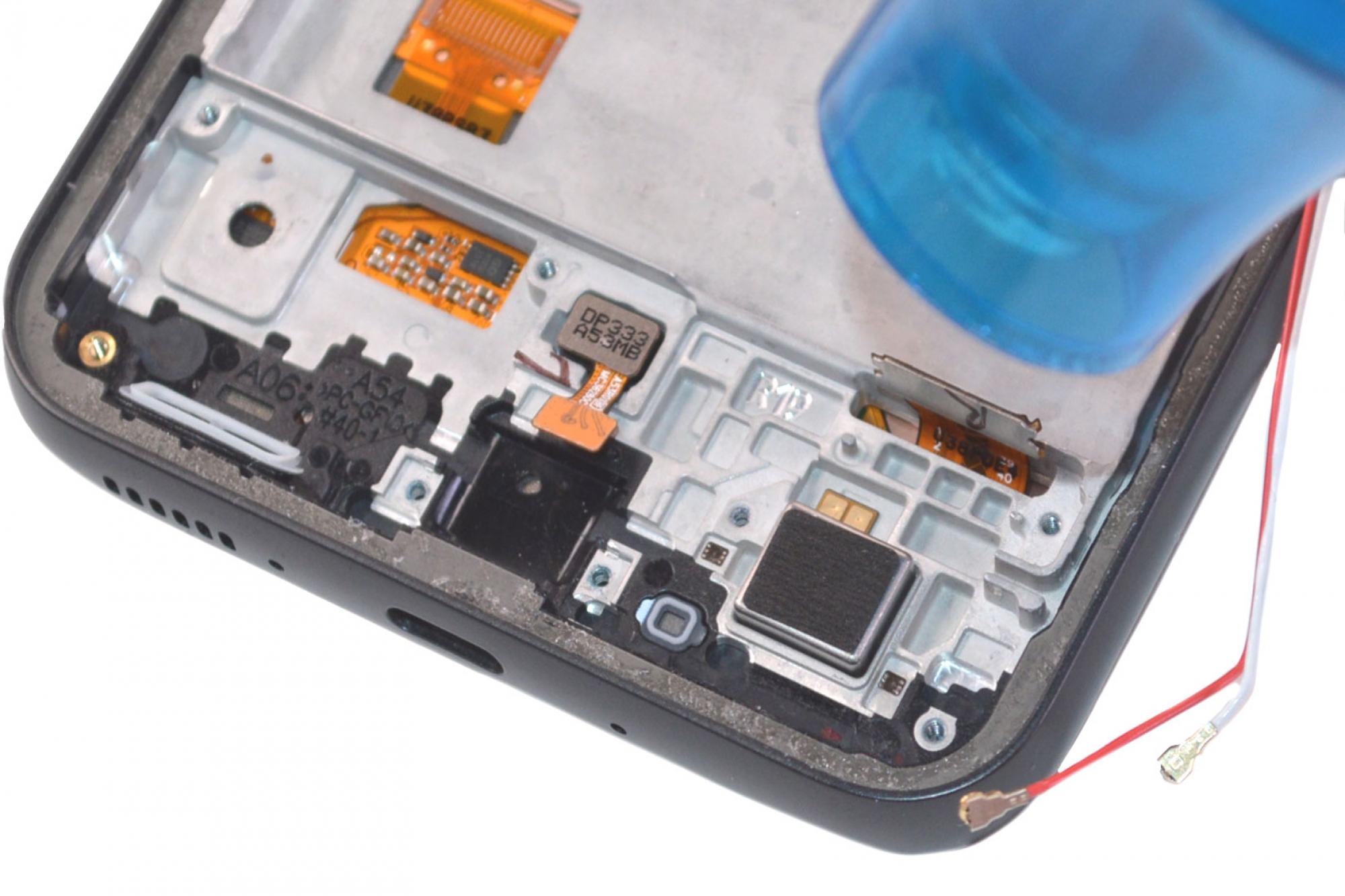

Insérez le levier sous le haut-parleur externe pour le retirer du téléphone.

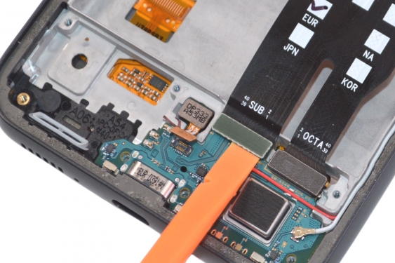

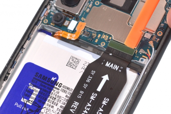

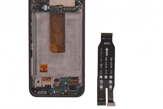

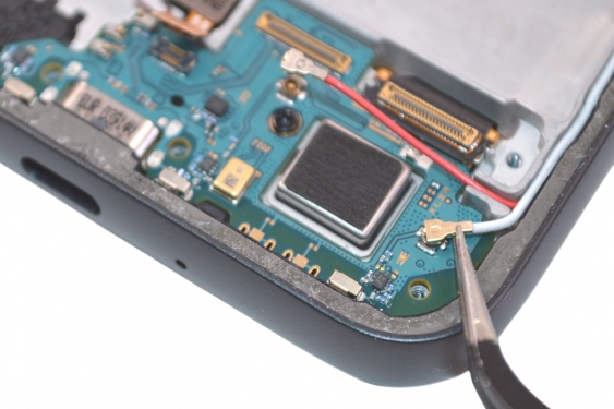

Mettez de coté la rallonge d'interconnexion.

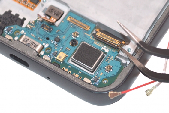

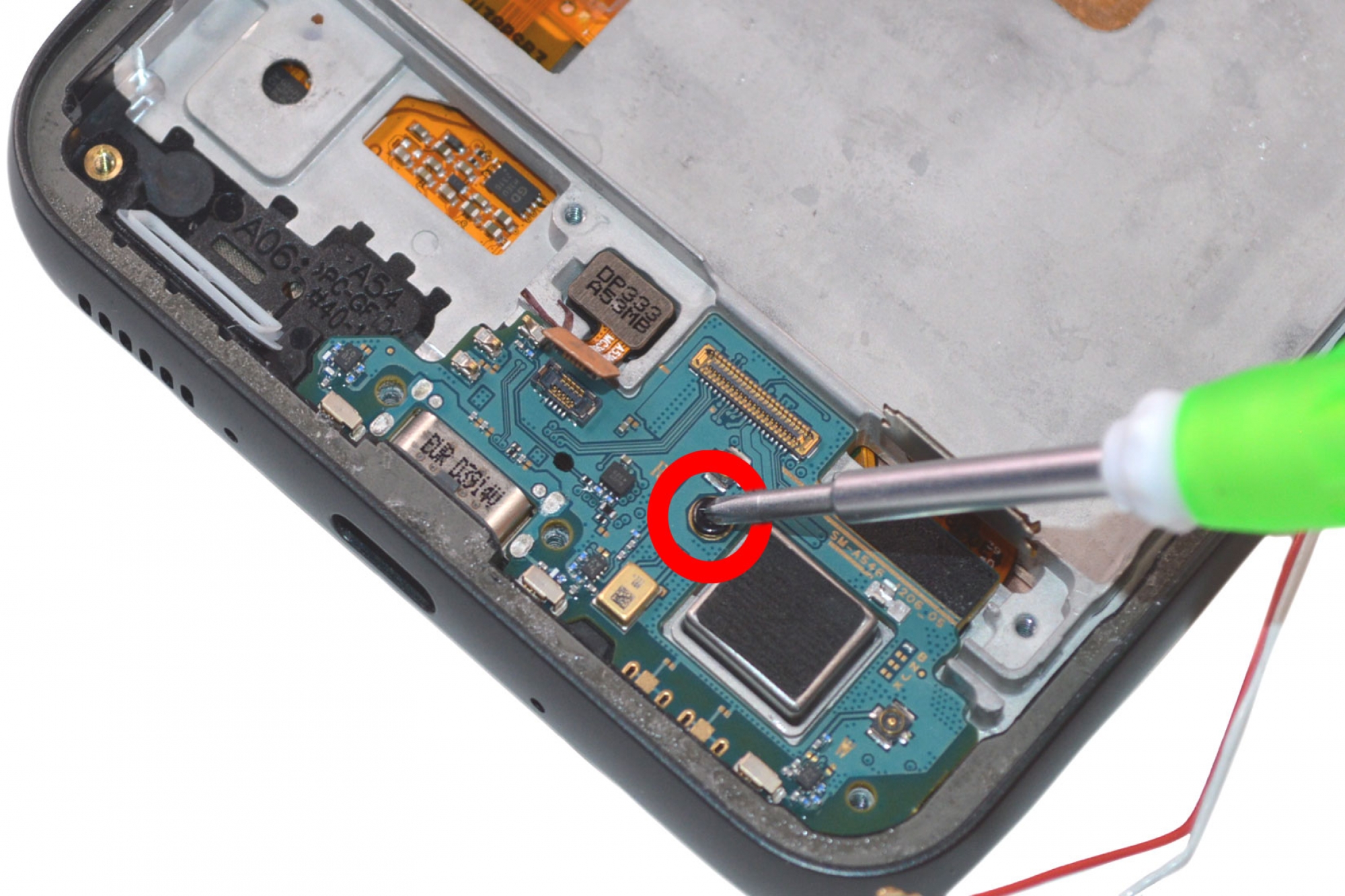

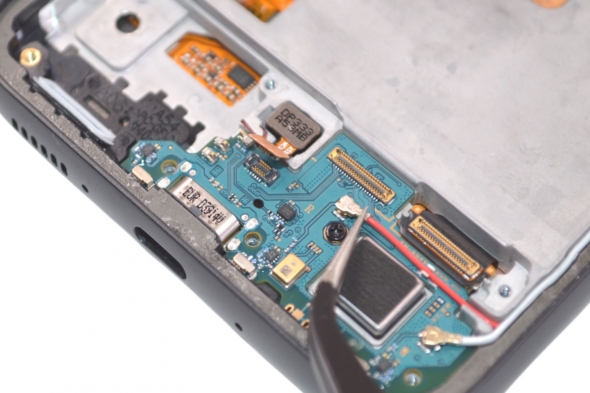

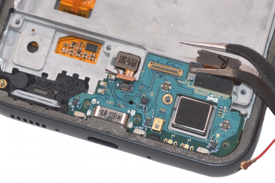

Décollez la nappe de l'écran du connecteur de charge en glissant la pincette sous cette dernière.

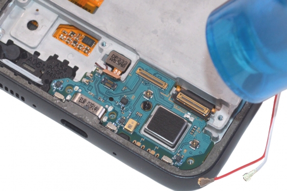

Introduisez la pincette sous le composant pour le détacher du châssis.

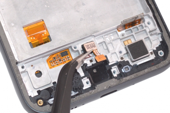

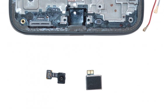

Glissez la pointe de la pincette sous le capteur d'empreintes digitales pour le décoller du châssis.

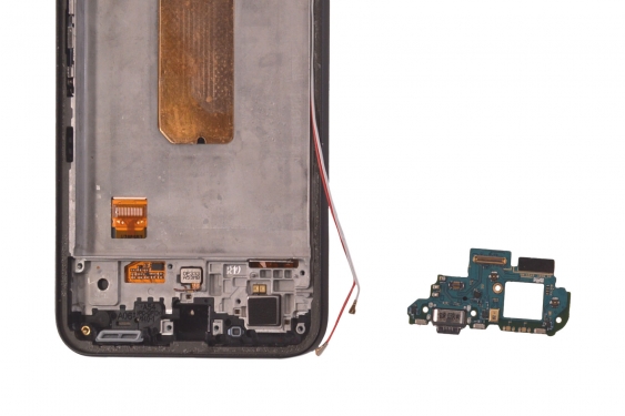

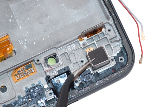

Faites la même chose avec le vibreur carré de votre appareil.

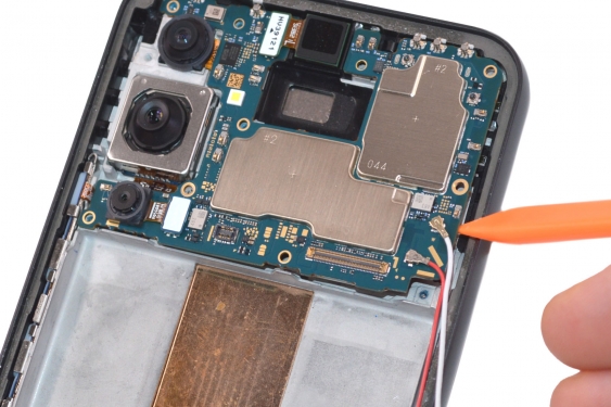

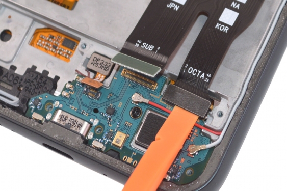

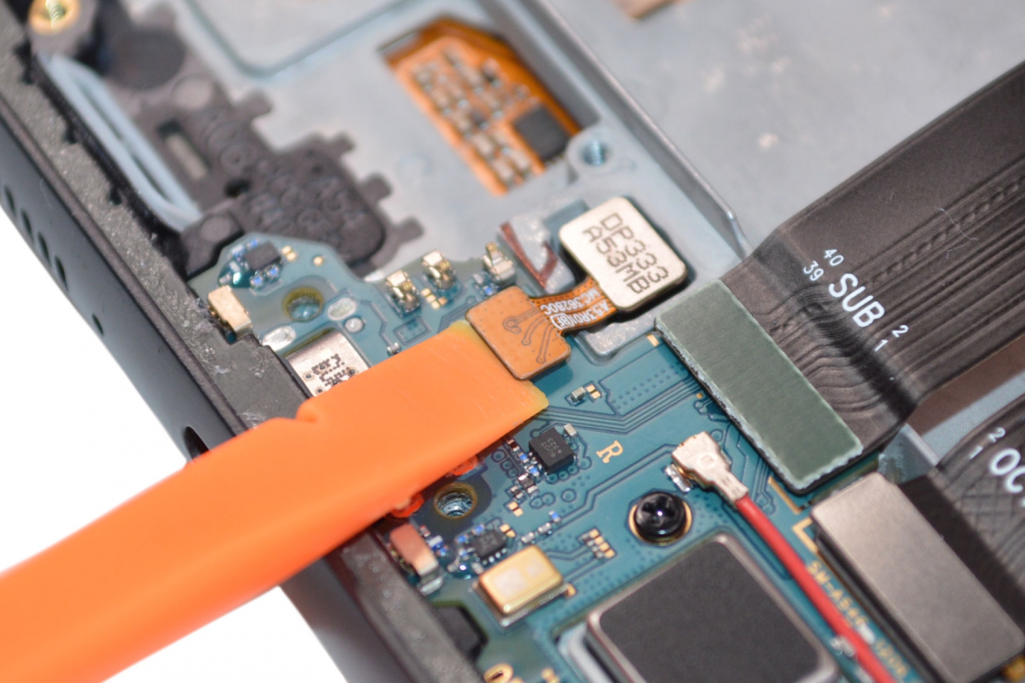

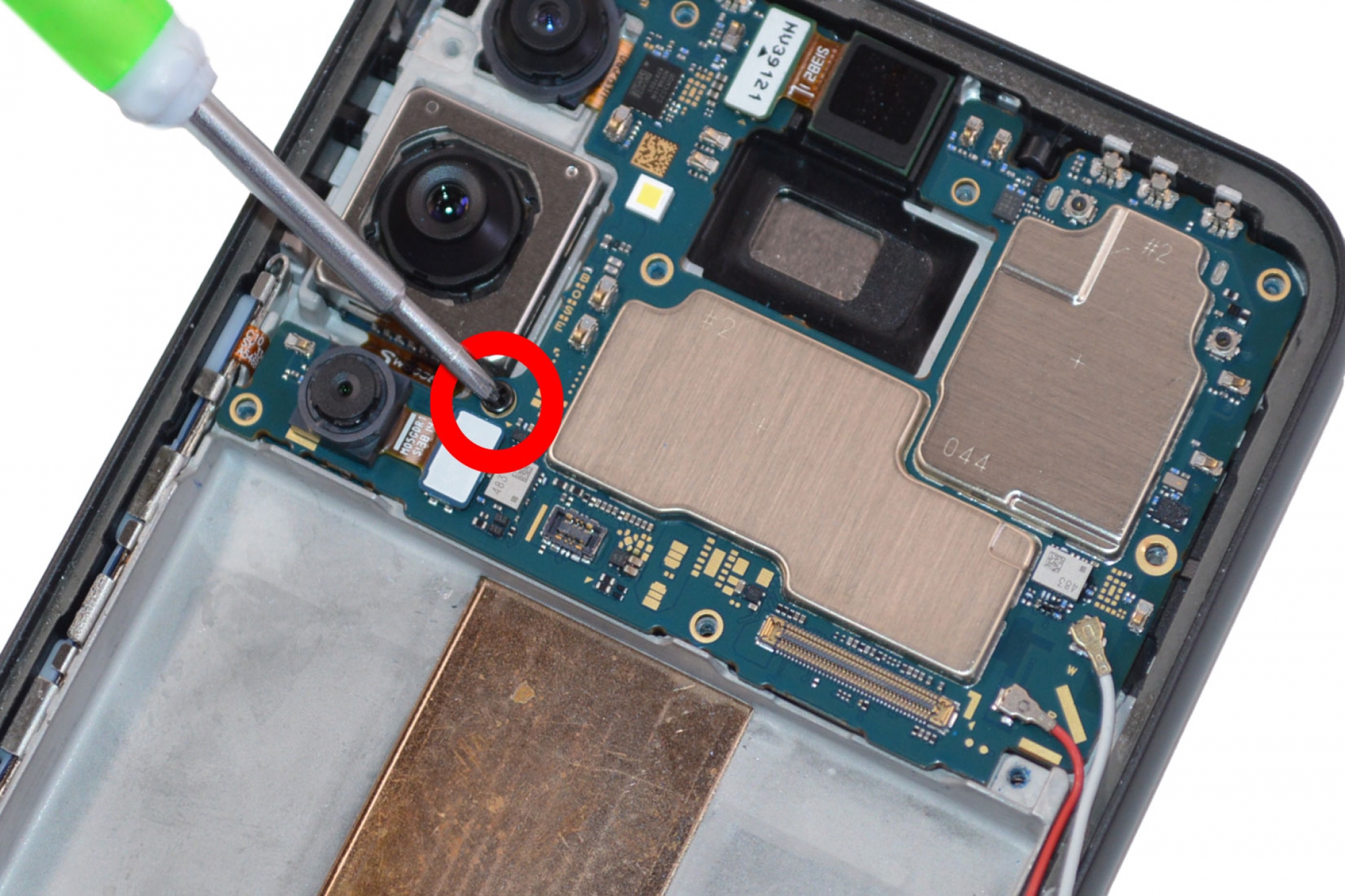

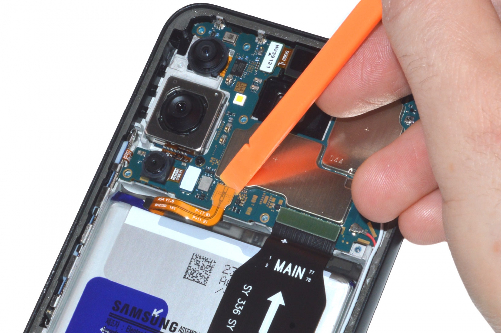

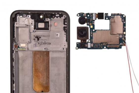

Insérez le bout de la spatule sous la carte mère pour la sortir du bloc écran et terminer le démontage.
