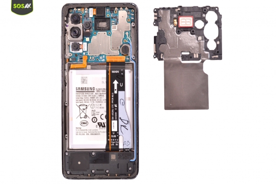

Vous pouvez maintenant l'extraire de votre téléphone.

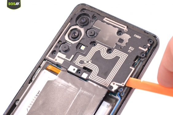

Ensuite avec le levier en nylon soulevez l'antenne NFC.

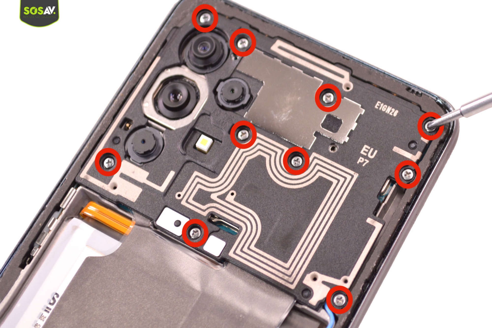

Puis retirez-la du châssis.
