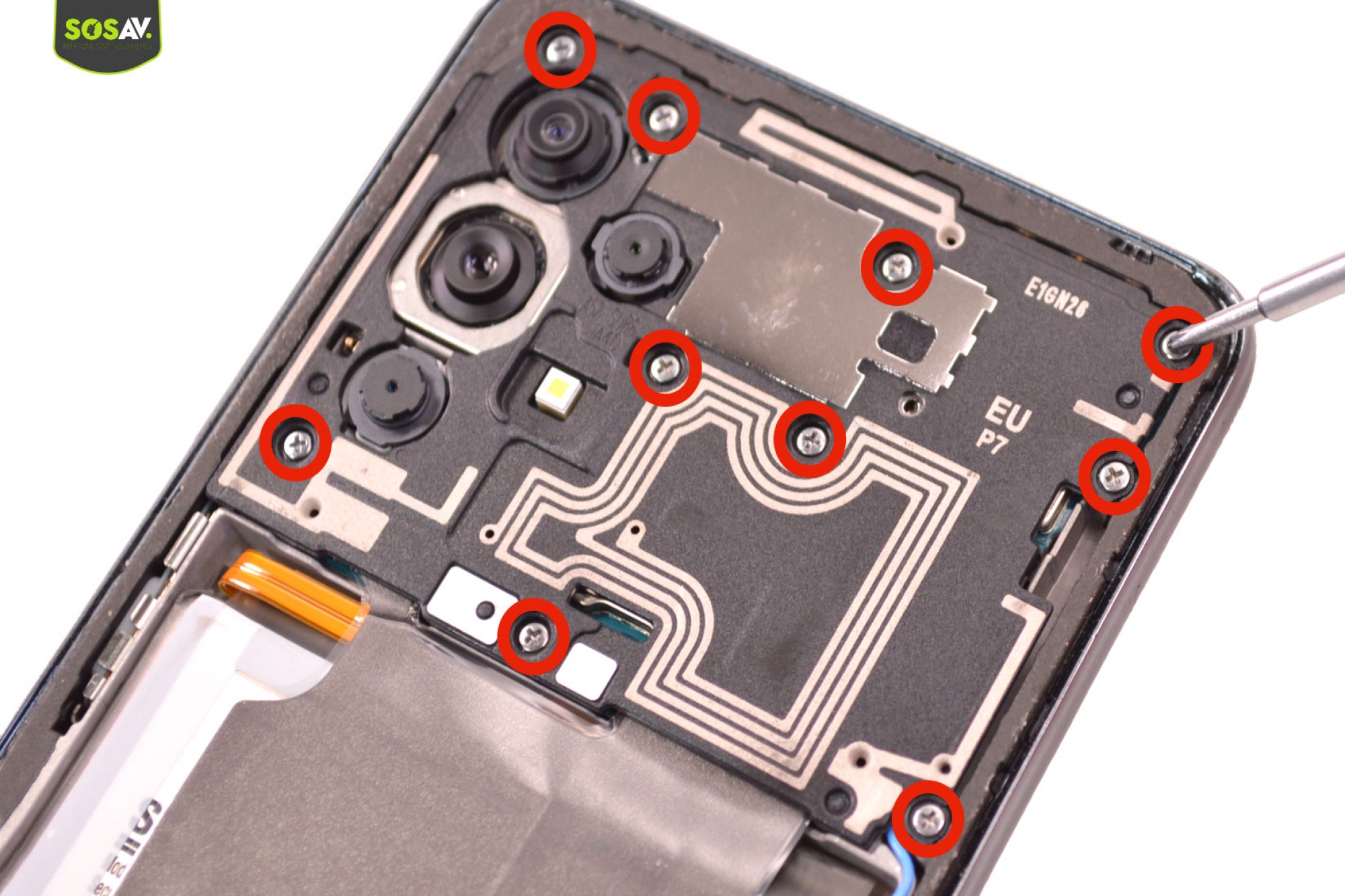

Vous pouvez maintenant l'extraire de votre téléphone.
Une fois cela fait placez un premier médiator en métal entre le châssis et la vitre arrière du téléphone.
Puis placez en deux autres en plastique.
Une fois cela fait, la vitre arrière devrait maintenant se décoller du châssis.

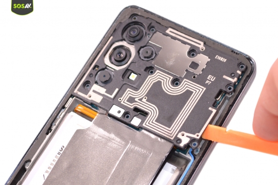

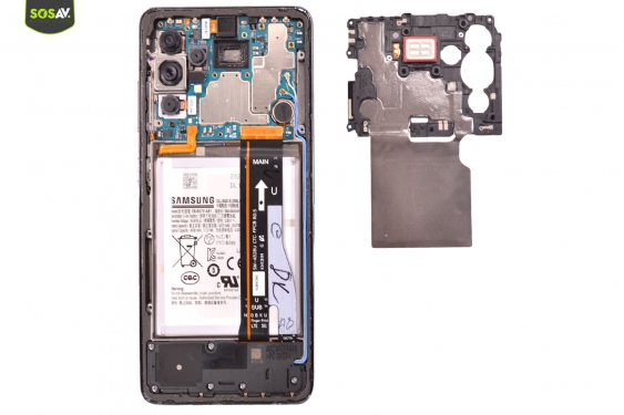

Ensuite avec le levier en nylon soulevez l'antenne NFC.
Puis retirez-la du châssis.
