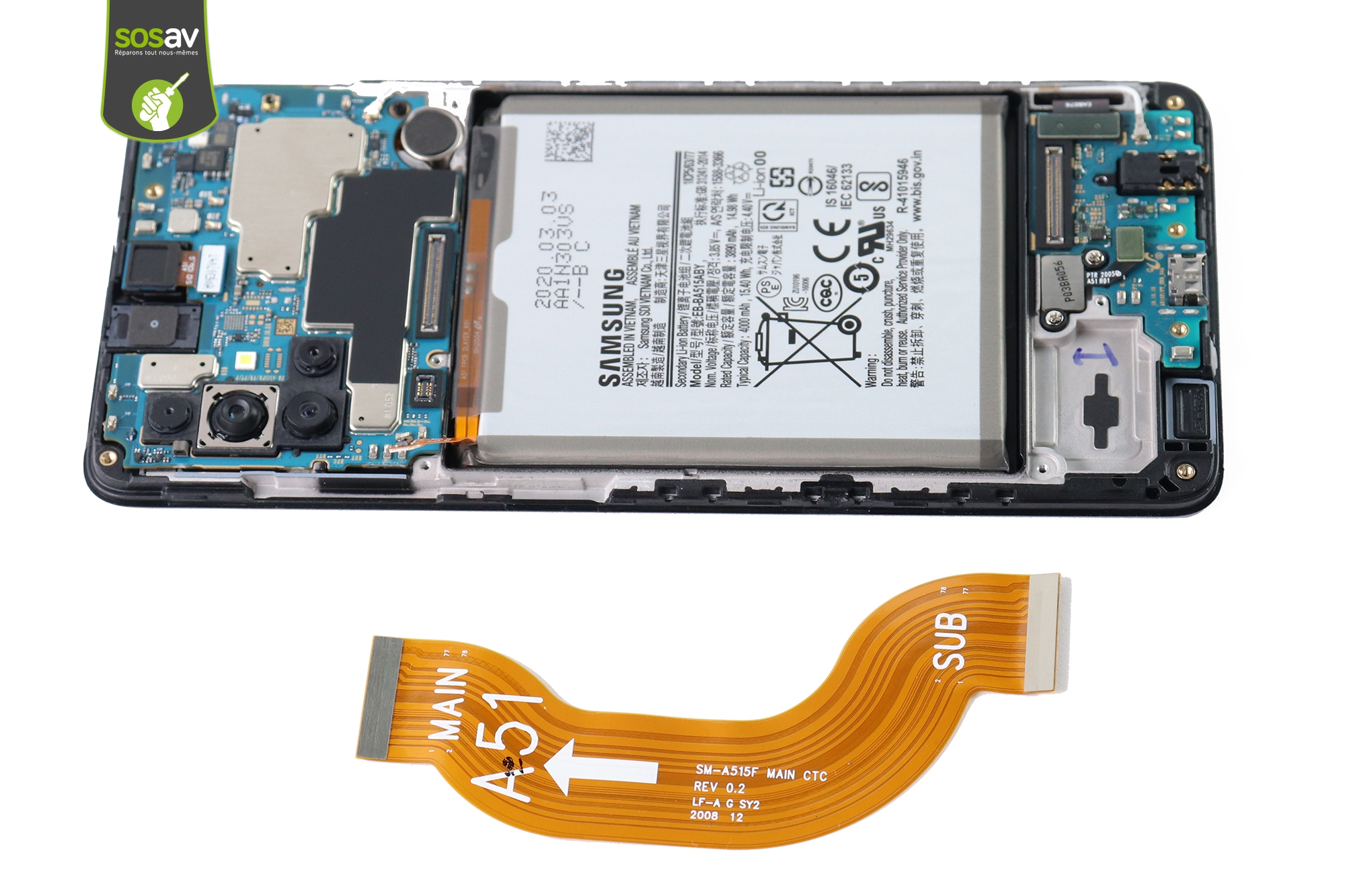

Comment remplacer nappe de liaison connecteur de charge pour Galaxy A51 - Guide images

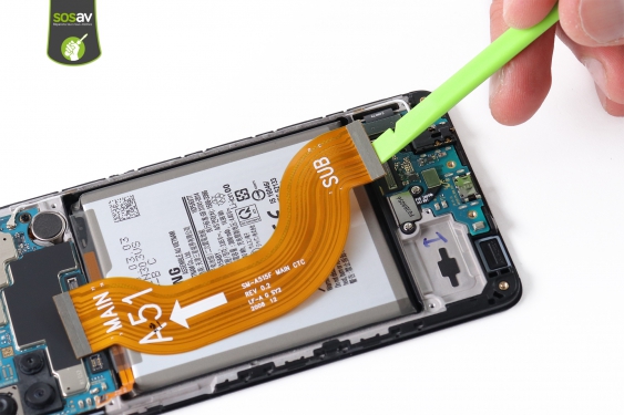

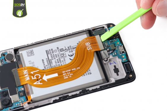

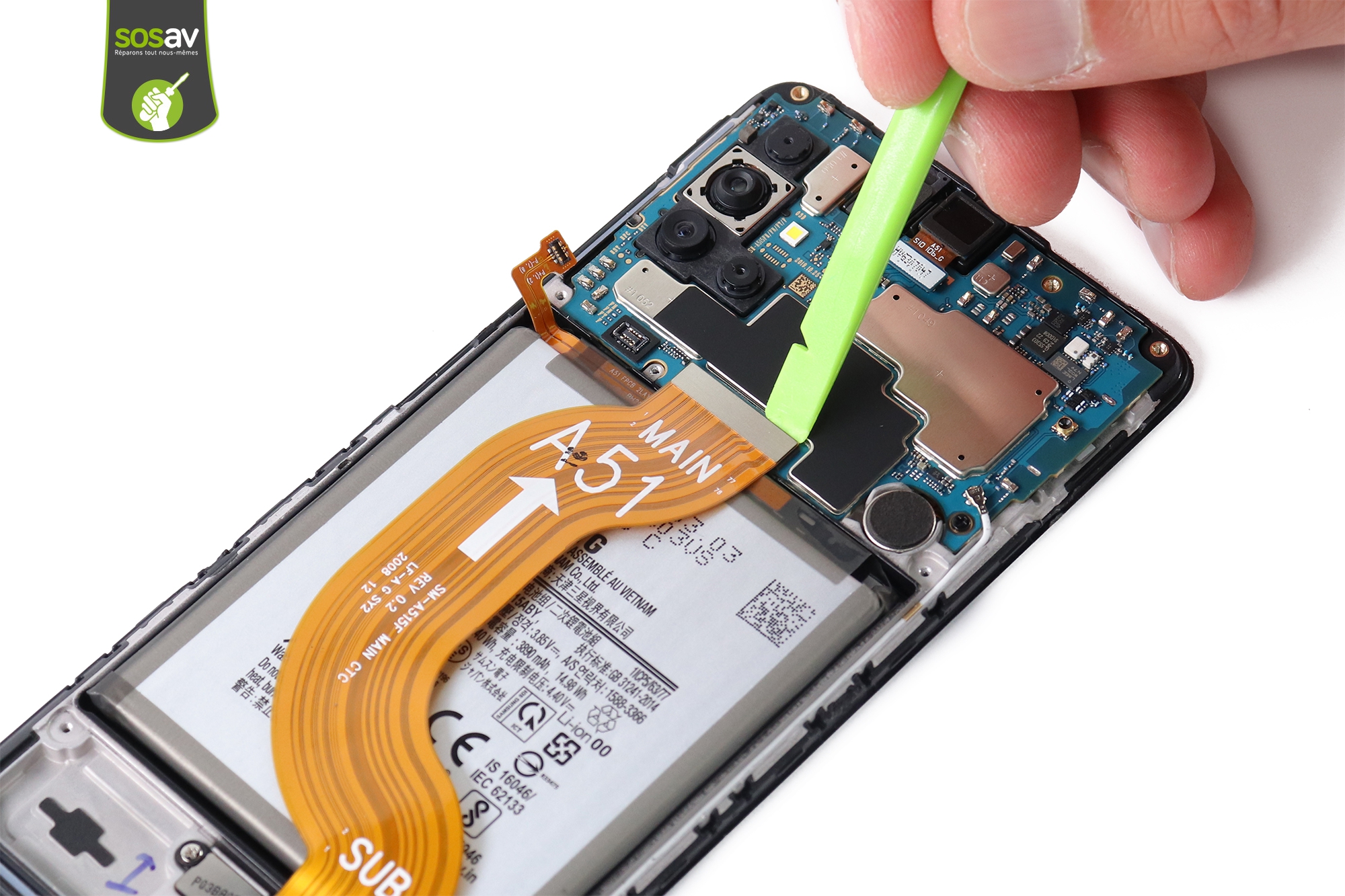

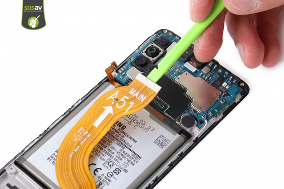

Utilisez la spatule en nylon du kit outil pour débrancher la nappe de liaison de la batterie.
​Si vous avez des problème à charger votre appareil, en suivant ce tuto gratuit vous pourrez remplacer la nappe de liaison et résoudre votre soucis.
