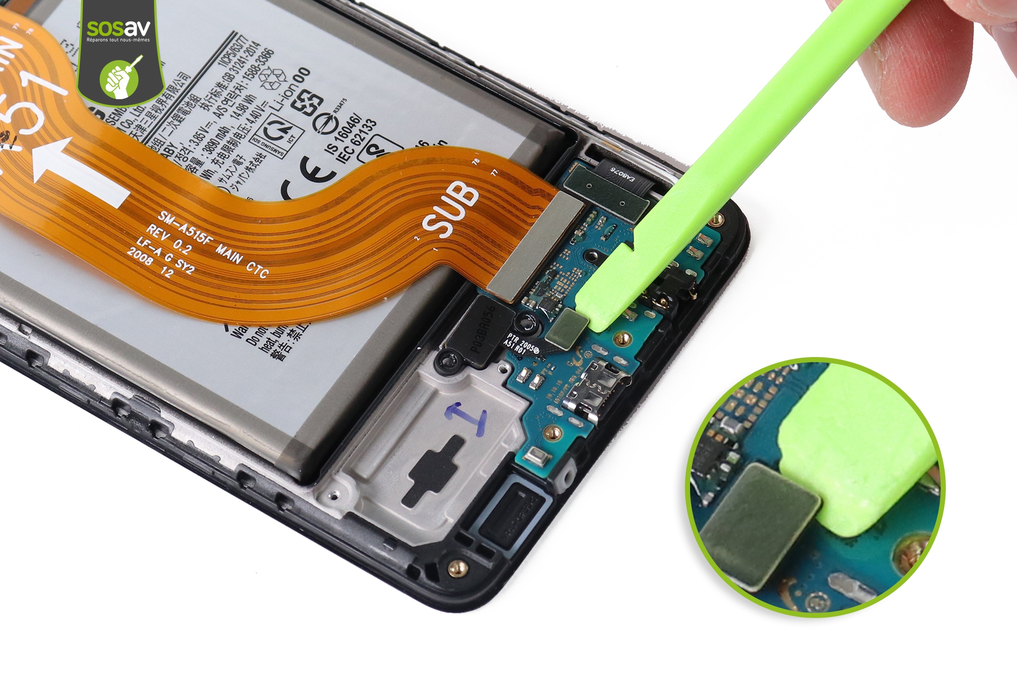

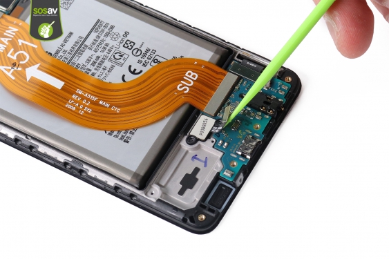

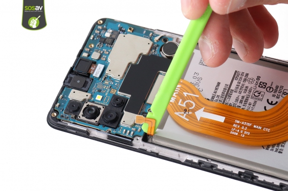

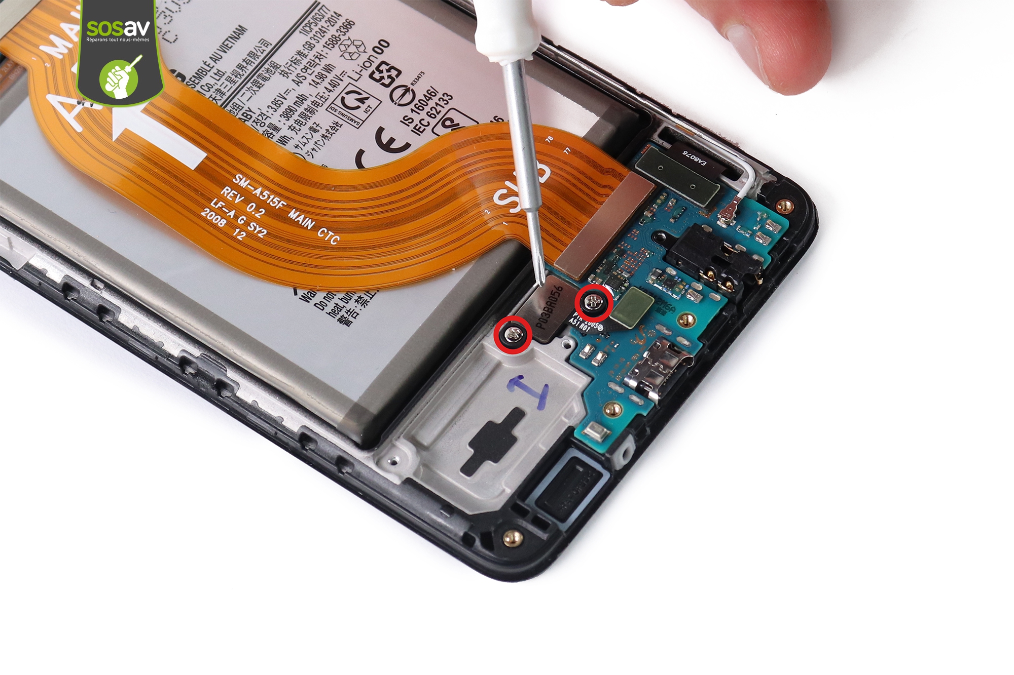

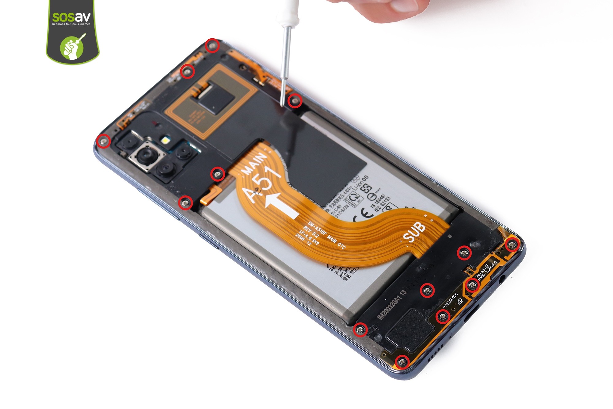

Utilisez la spatule en nylon du kit outil pour débrancher la nappe de liaison de la batterie.

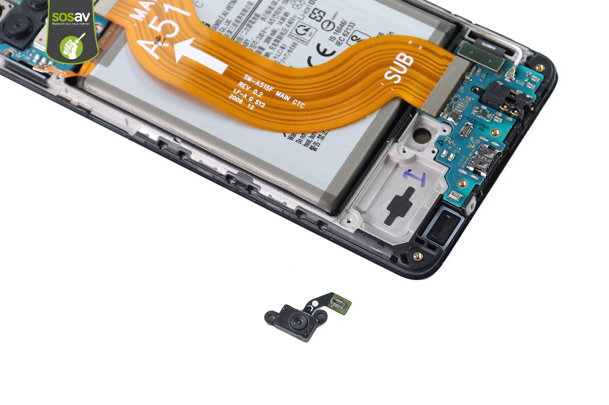

Ces vis retiennent le capteur d'empreinte.
