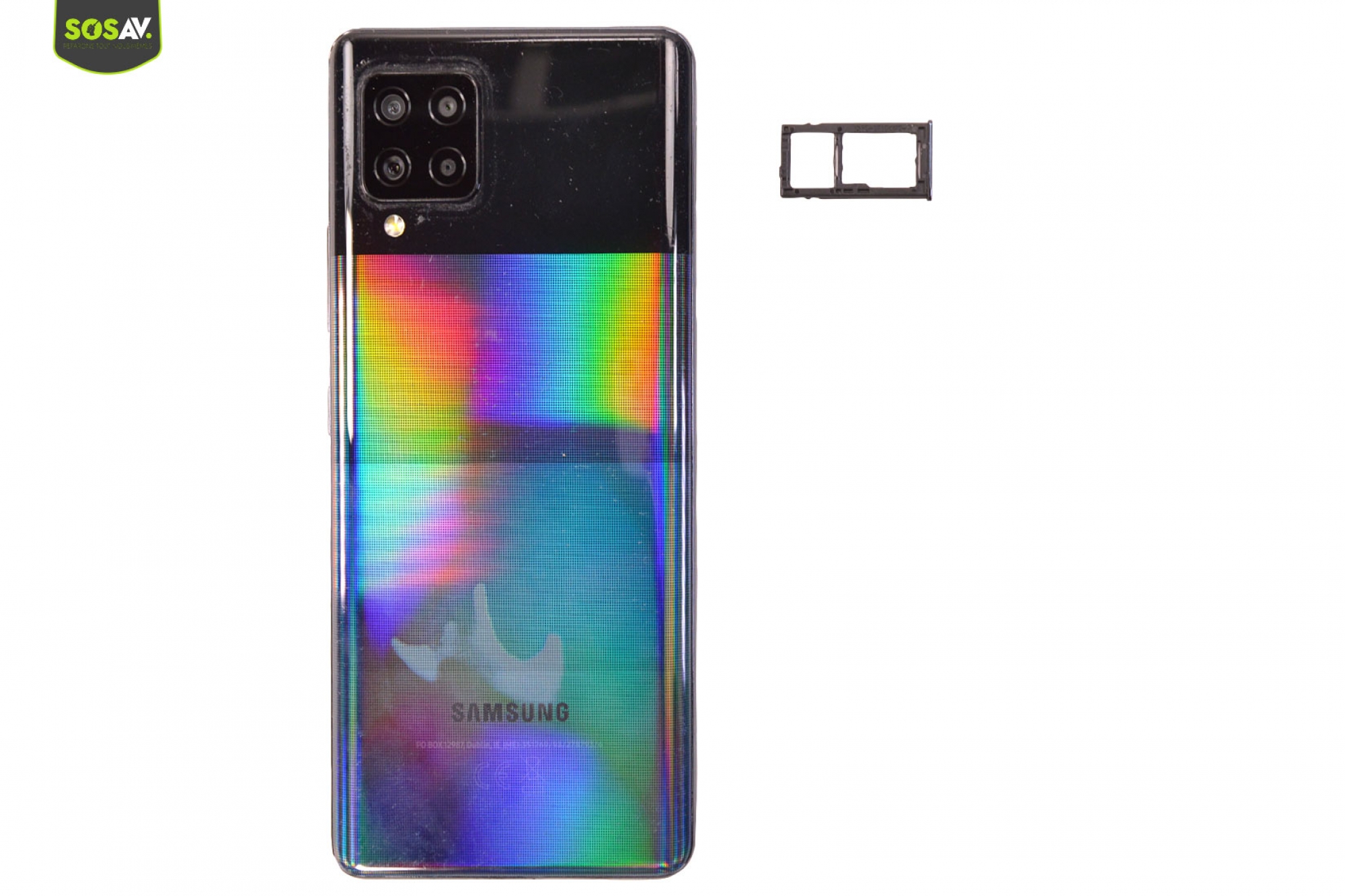

Comment remplacer vitre arrière pour Galaxy A42 5G - Guide images

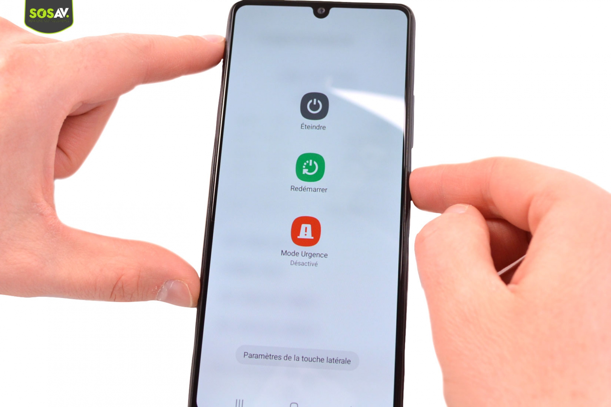

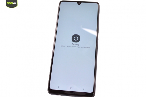

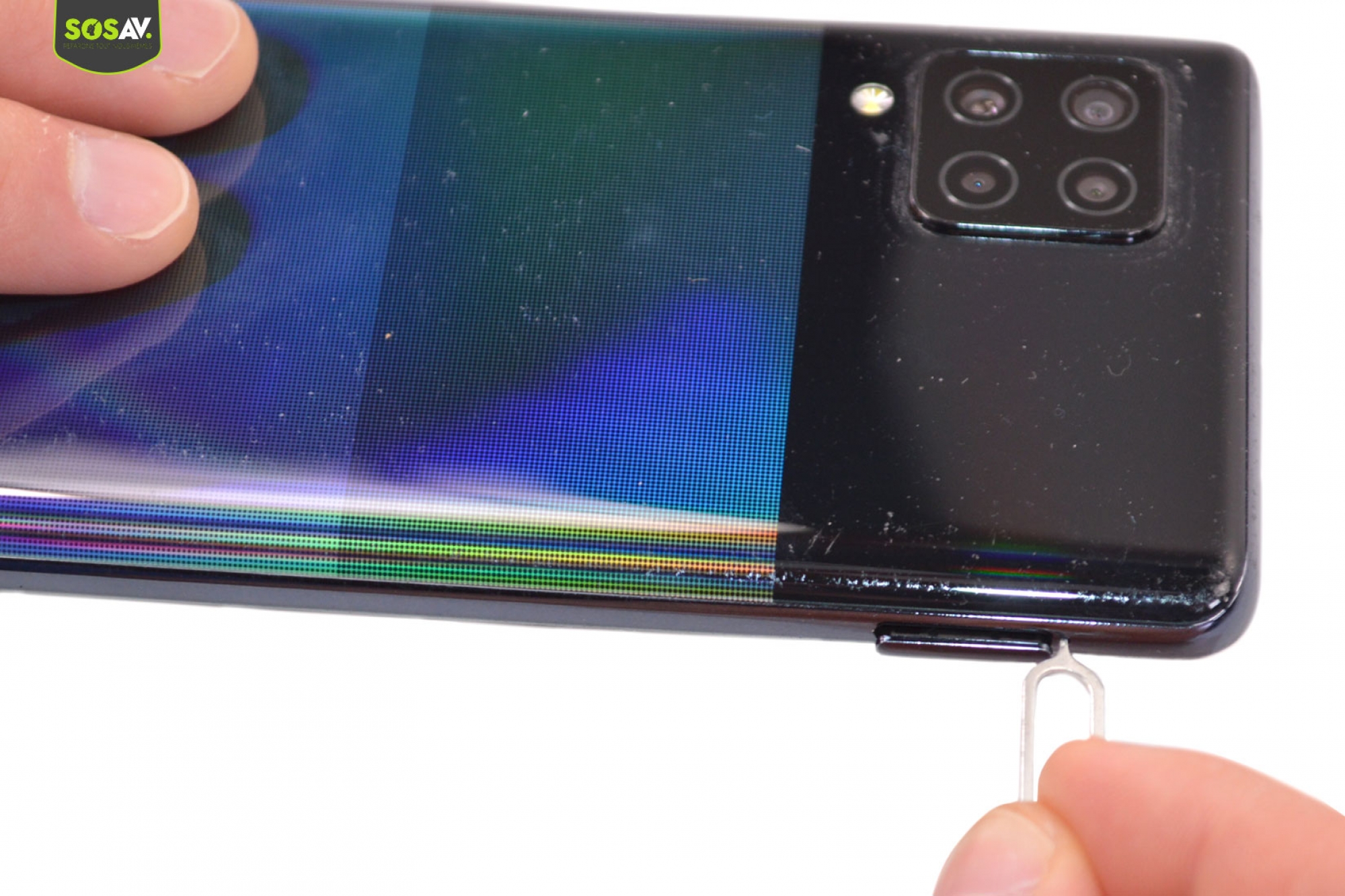

Pour cela, restez appuyé quelques secondes sur le bouton power situé sur la tranche droite. Puis validez par "éteindre".

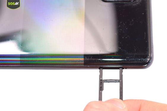

En exerçant une légère pression, vous sentirez le tiroir SIM s'éjecter de lui-même.Vous pouvez alors le retirer.

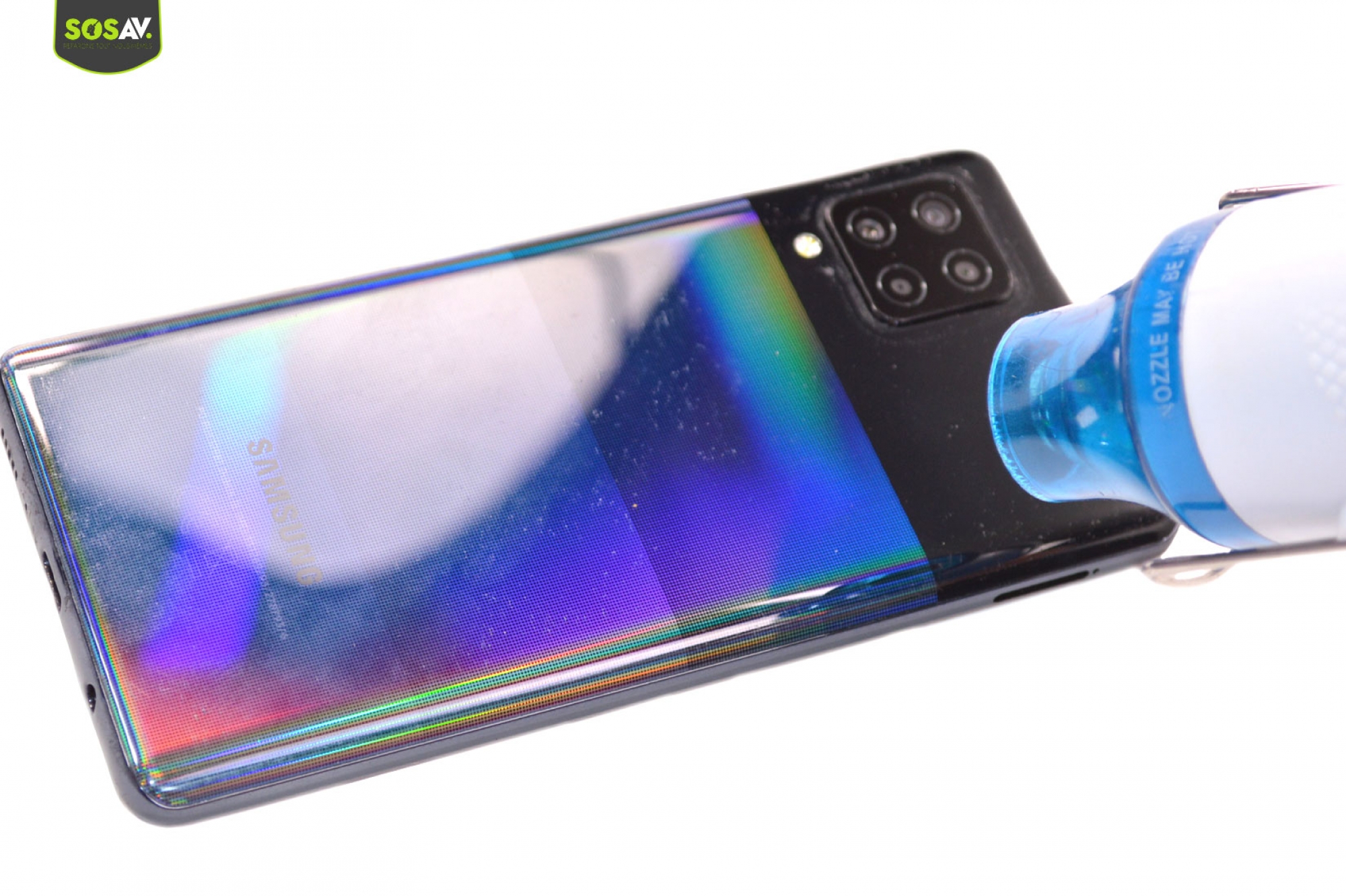

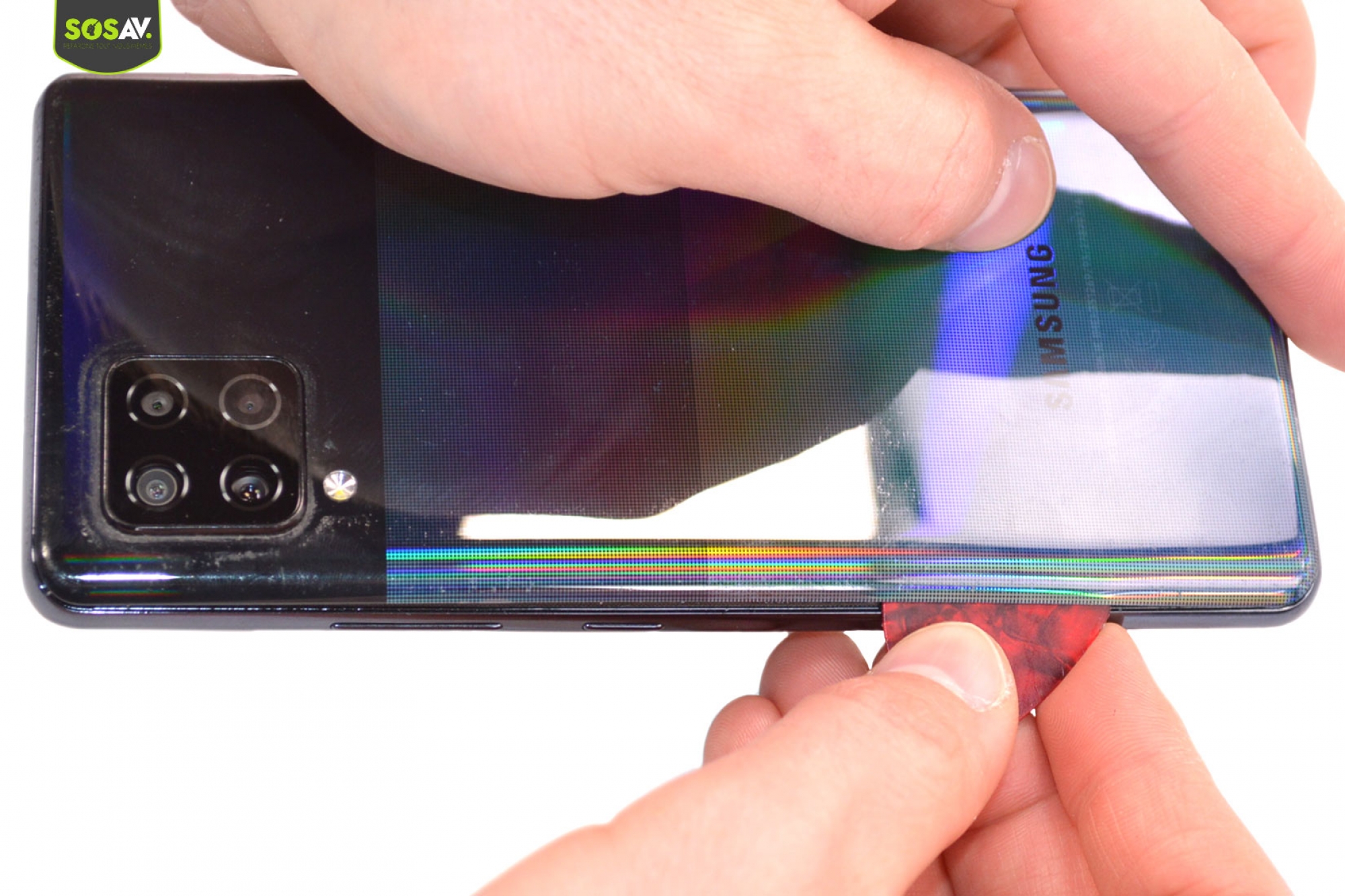

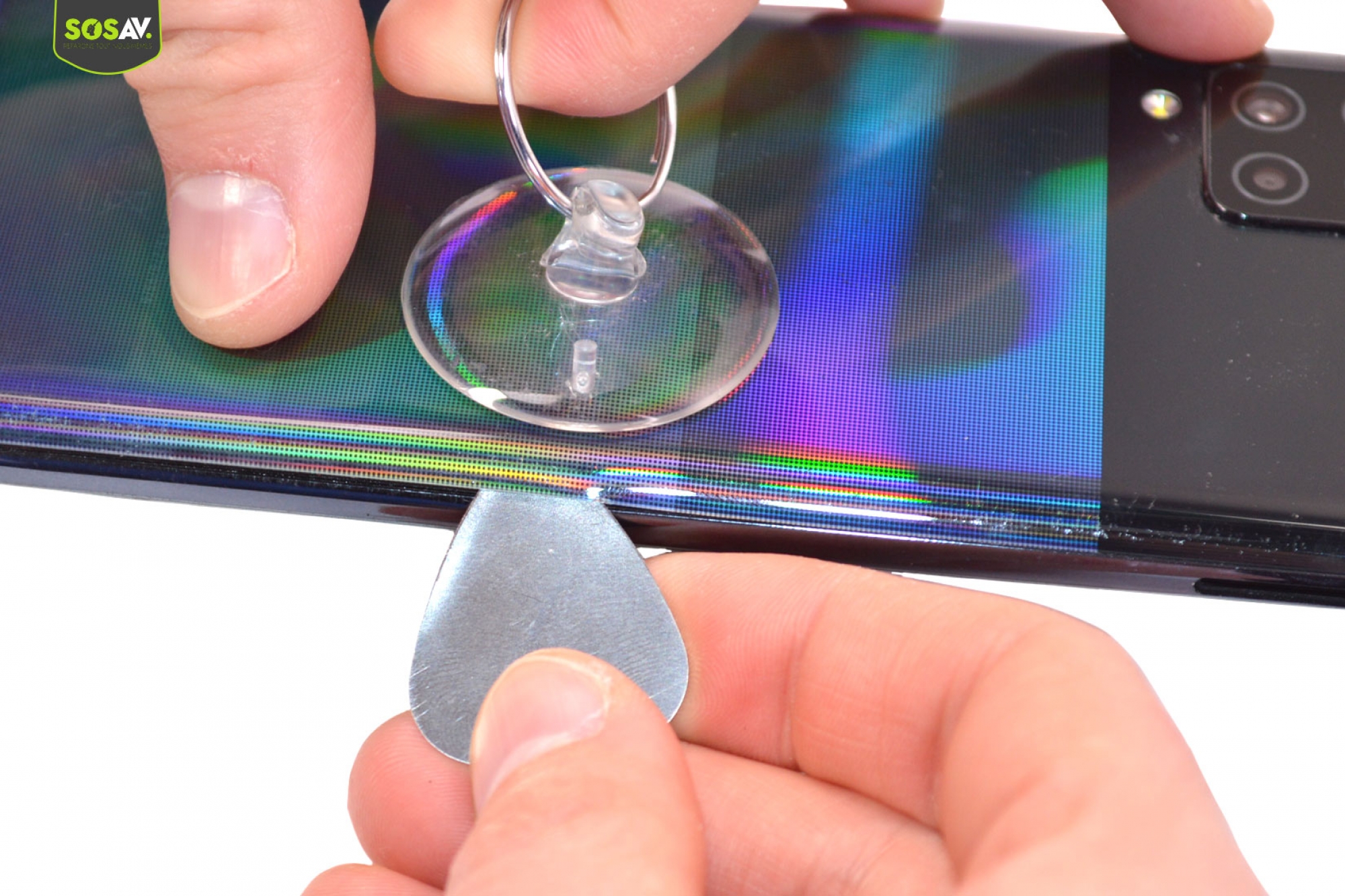

Puis chauffez la face arrière (1 à 2 minutes environ) afin de ramollir la colle qui la maintient au châssis.

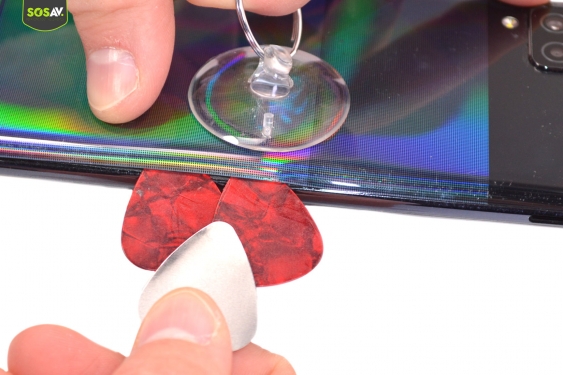

Prenez ensuite le relais avec un médiator en plastique pour la suite de l'opération.

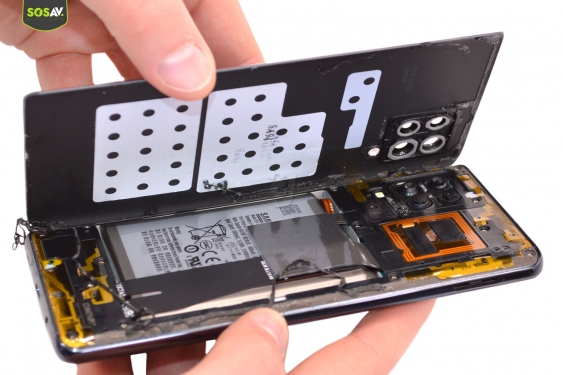

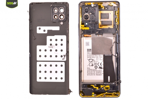

Vous pourrez ensuite l'enlever à la main.
