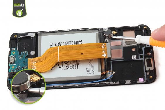

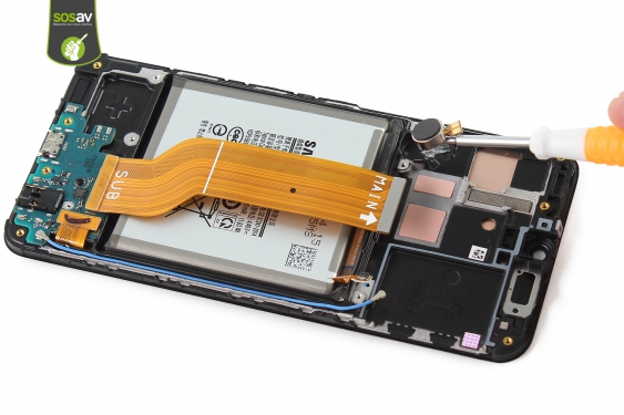

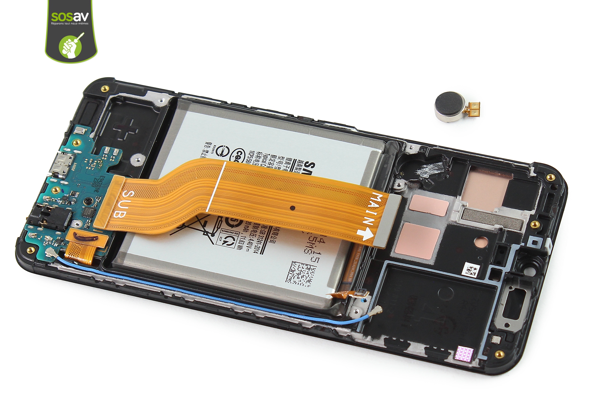

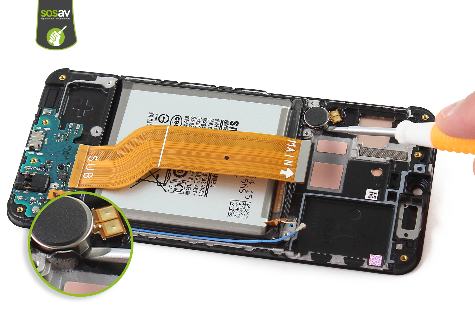

Conservez le tournevis plat pour déloger le vibreur.
Etape 27
Le vibreur est déposé également.

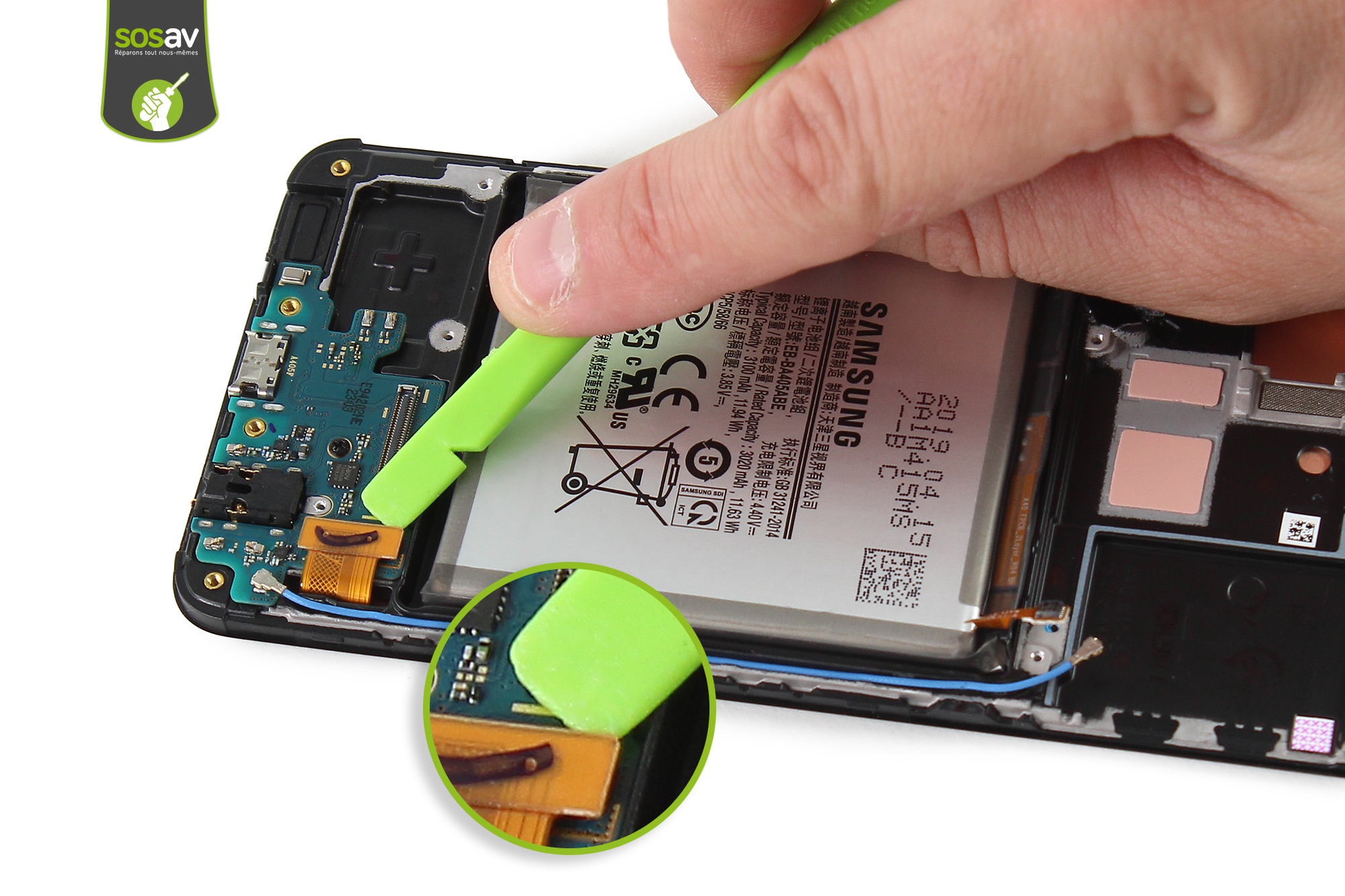

Avec la spatule en nylon, déverrouillez la nappe de liaison du connecteur de charge.Puis retirez-la.
Etape 29
La nappe de liaison du connecteur de charge est retirée.
Etape 30

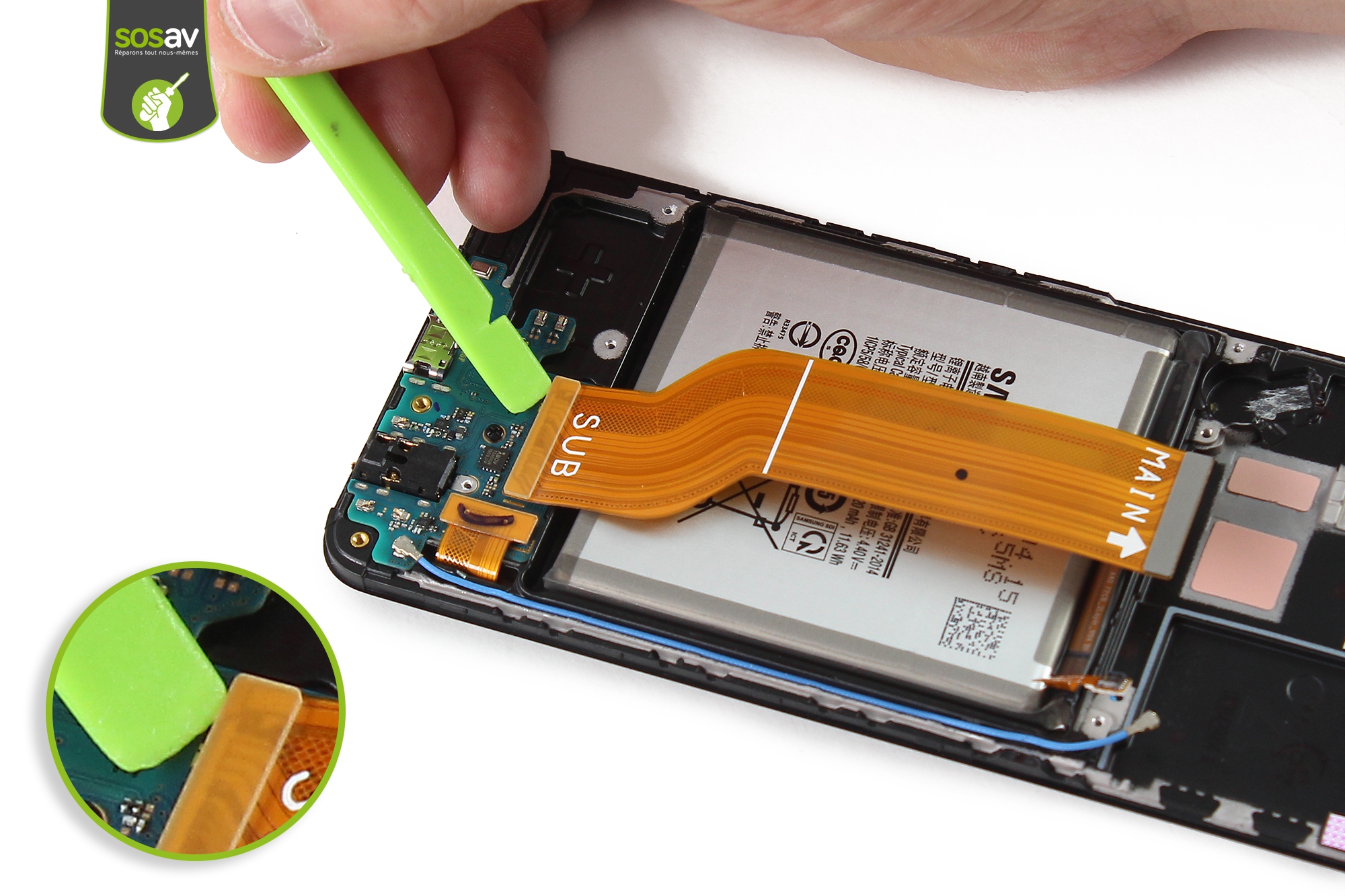

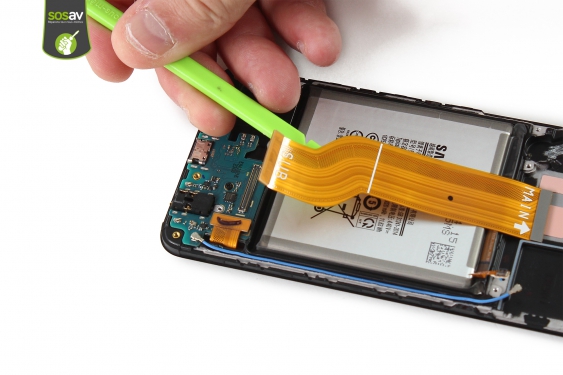

Poursuivez en déconnectant la nappe écran du connecteur de charge à l'aide de la spatule en nylon.
Etape 31

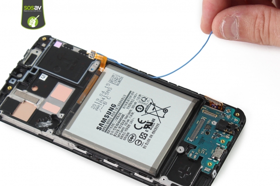

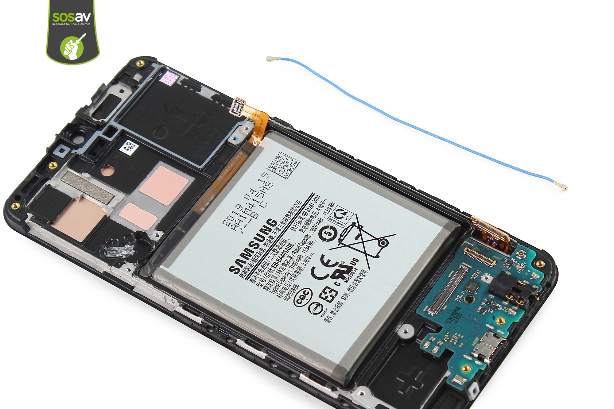

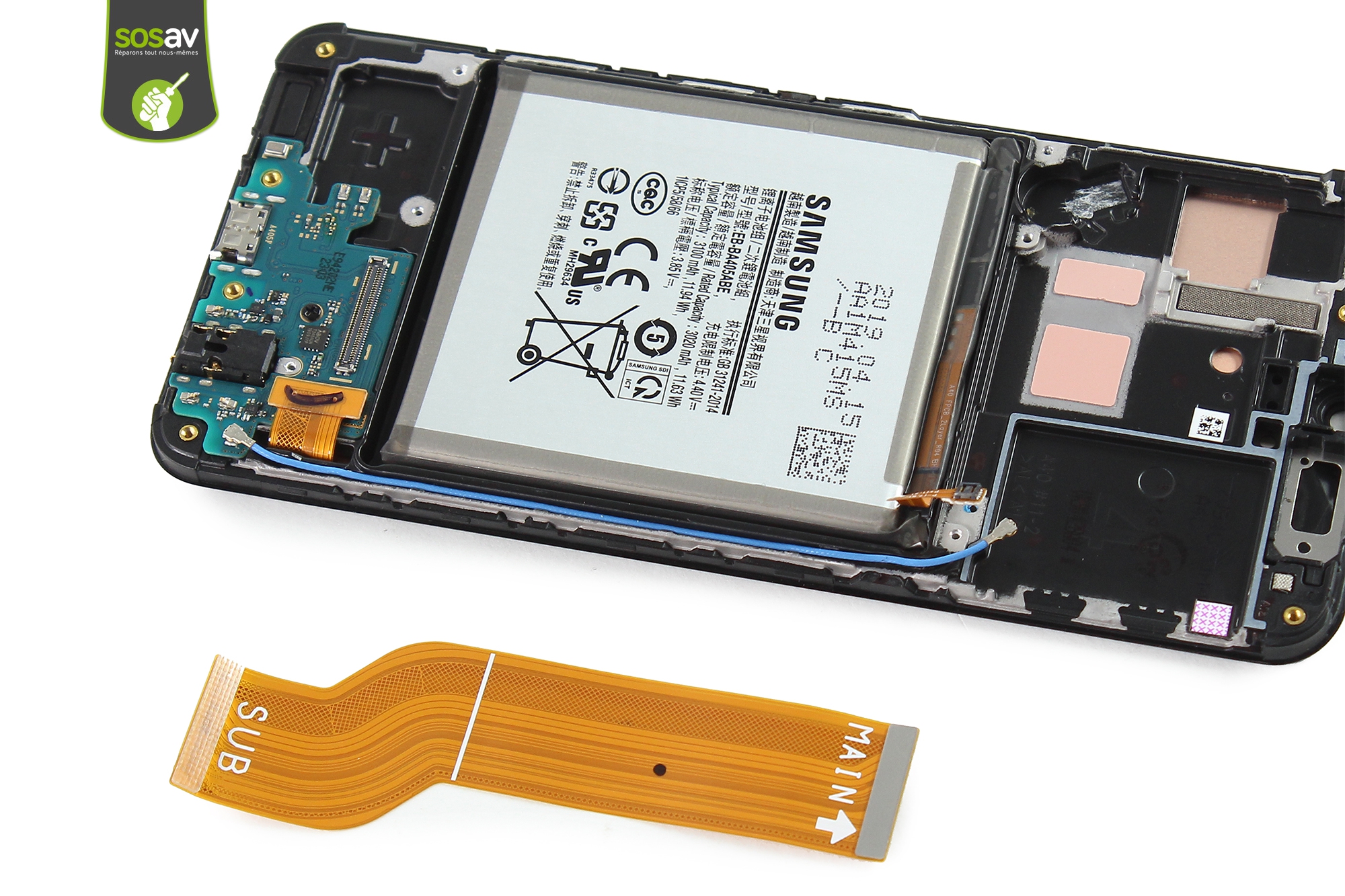

Servez-vous de la pointe de la spatule pour débrancher le câble d'interconnexion du connecteur de charge. Puis retirez-le délicatement.
Etape 32
Le câble d'interconnexion est, à son tour, extrait.

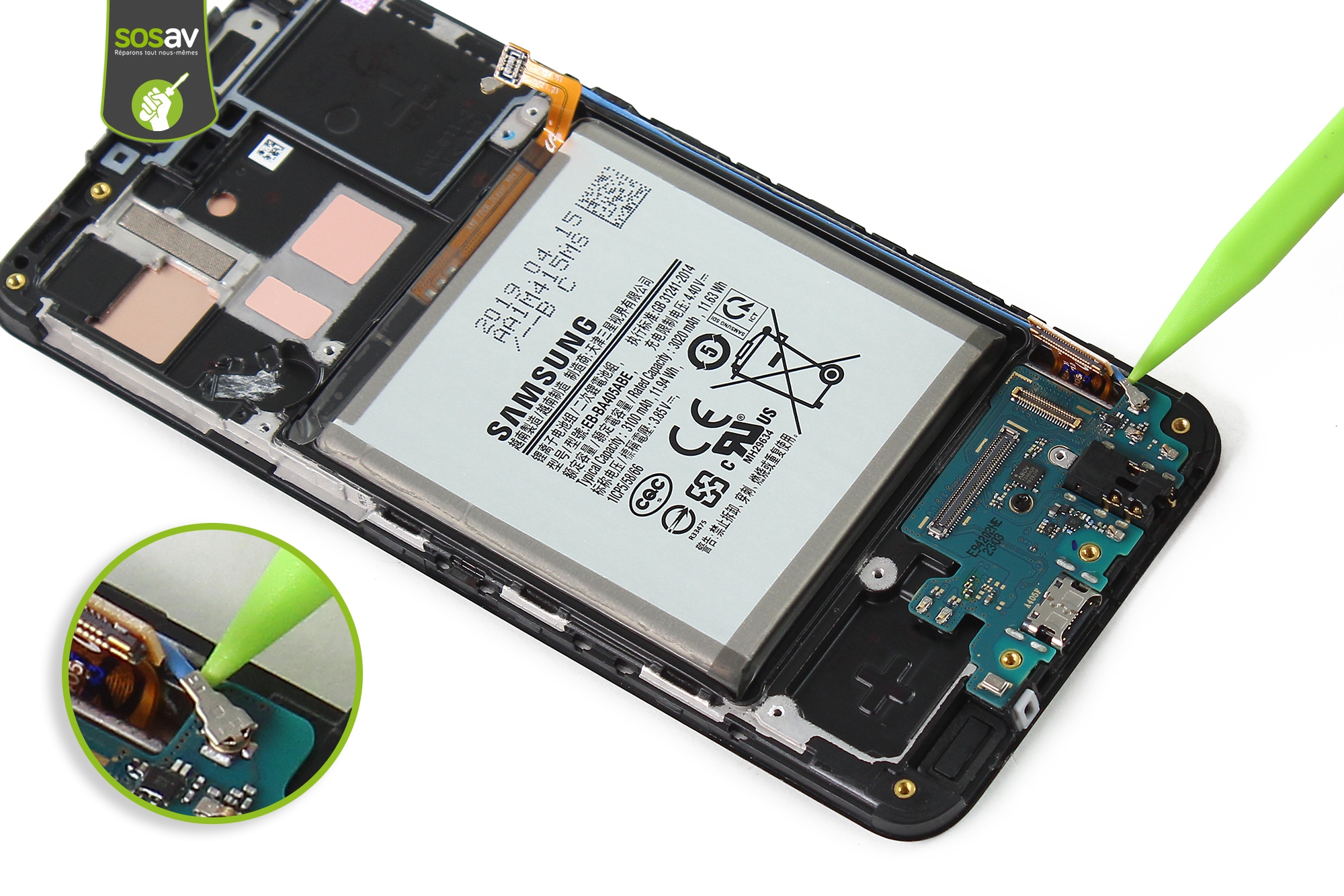

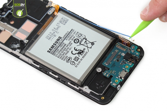

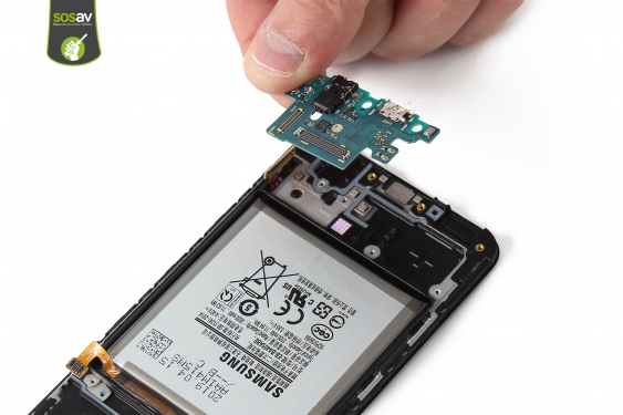

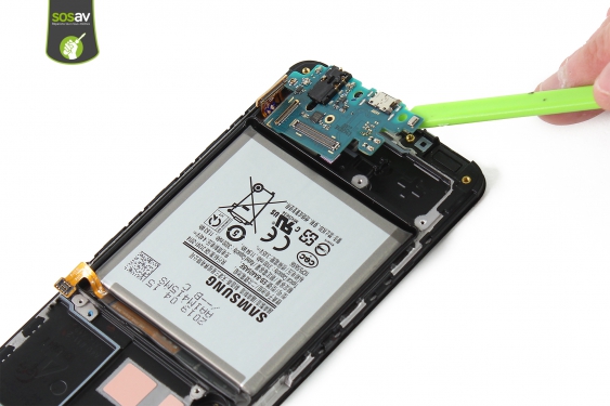

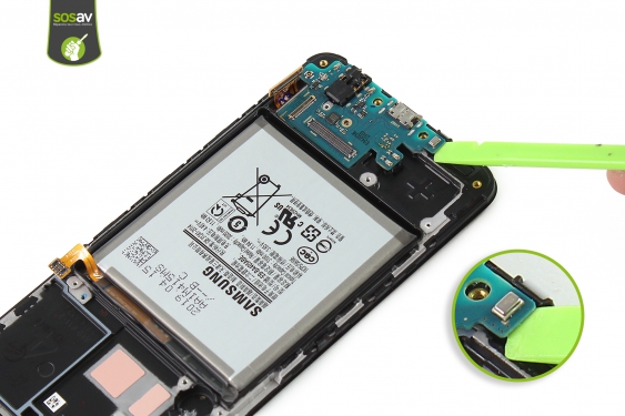

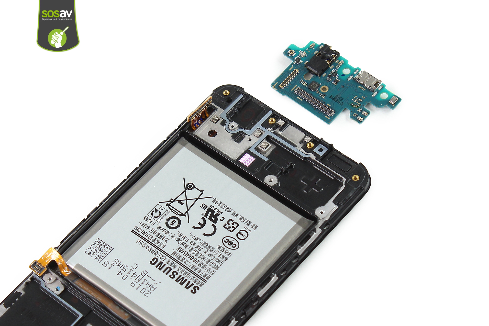

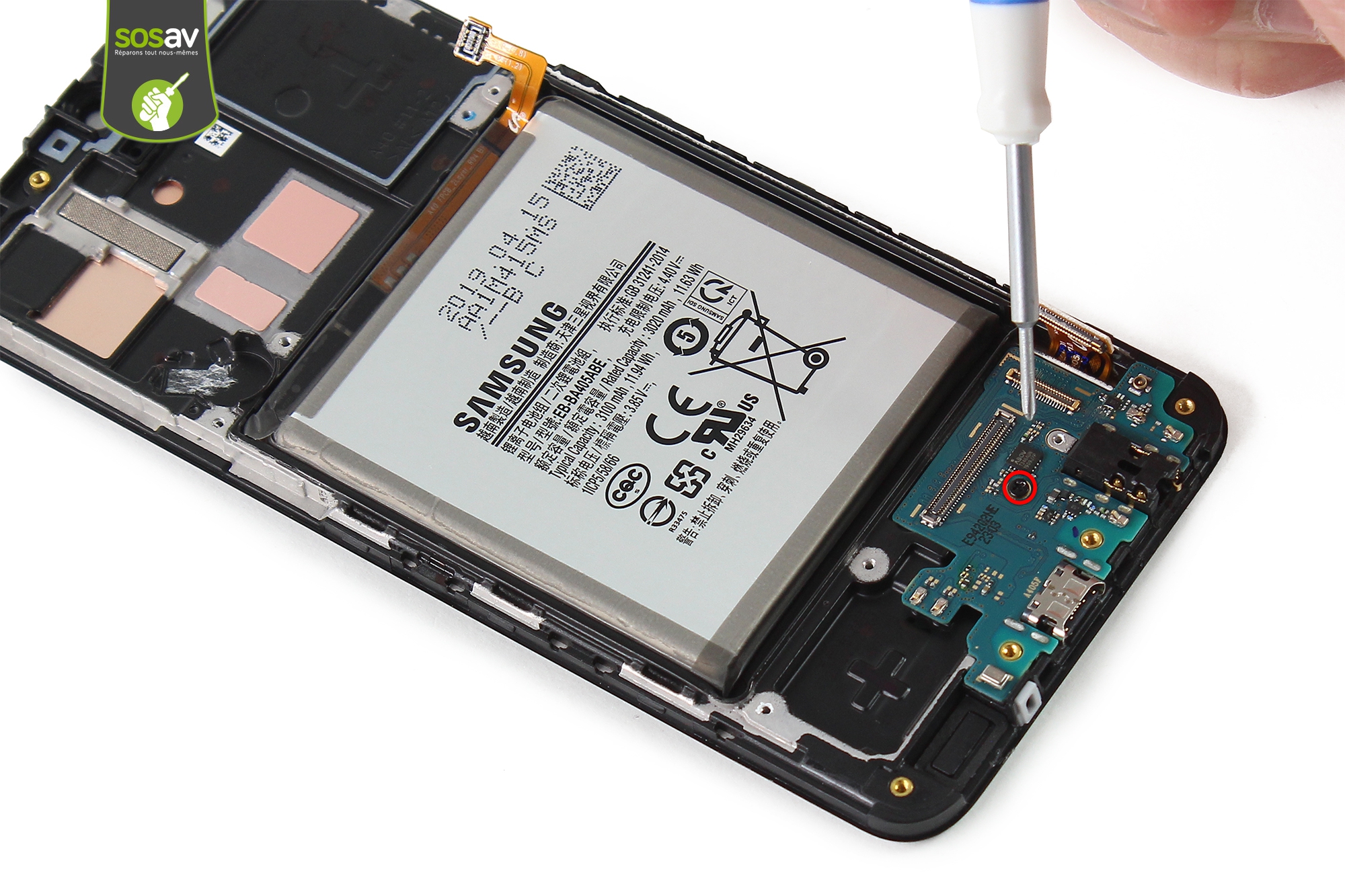

Dévissez ensuite la vis cruciforme entourée en rouge. (Photo 1)Puis aidez-vous de la spatule en nylon pour soulever en douceur le connecteur de charge.
Etape 34
Le connecteur de charge est extrait.

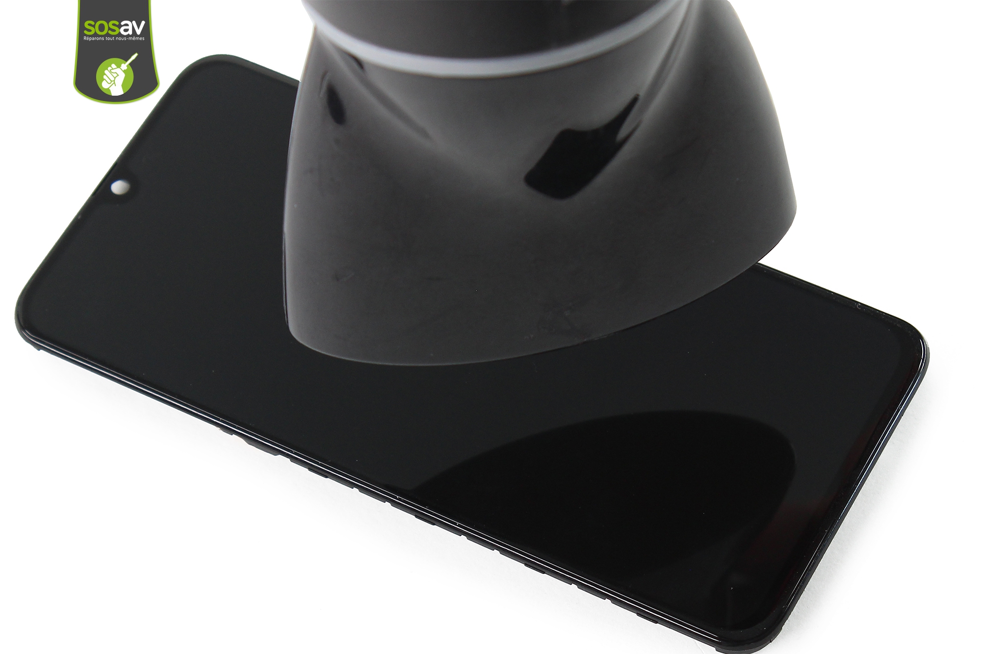

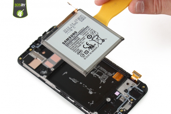

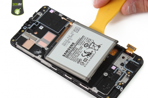

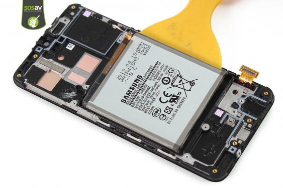

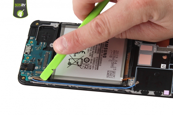

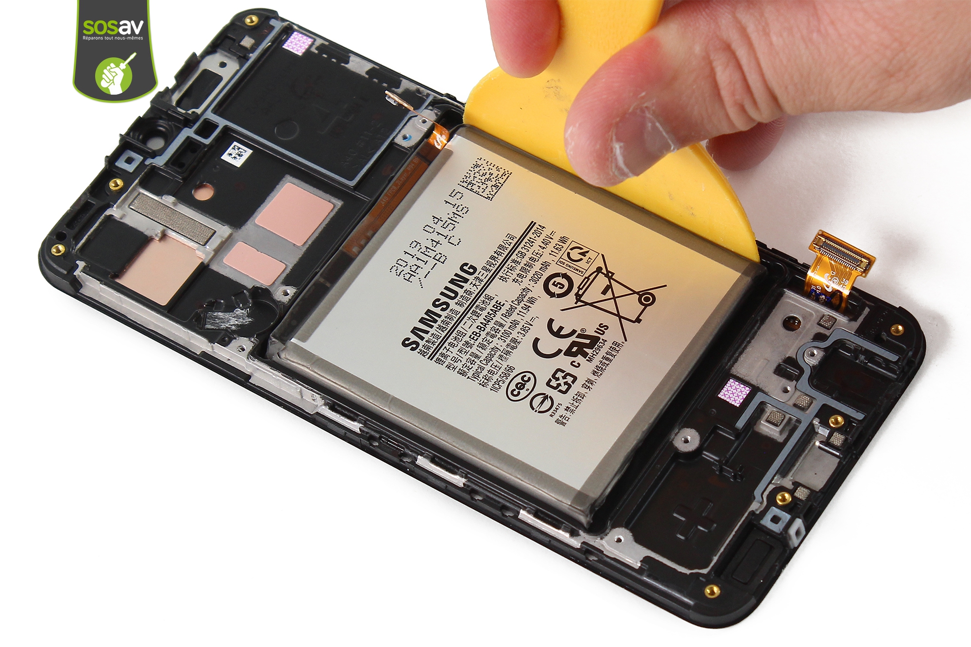

Retournez le téléphone pour chauffer quelques secondes l'écran, côté opposé à la batterie.
Le but est de ramollir la colle qui maintient la batterie.
Ne chauffez jamais directement la batterie !
Ne chauffez pas trop longtemps le centre du LCD au risque de l'endommager.
Etape 36

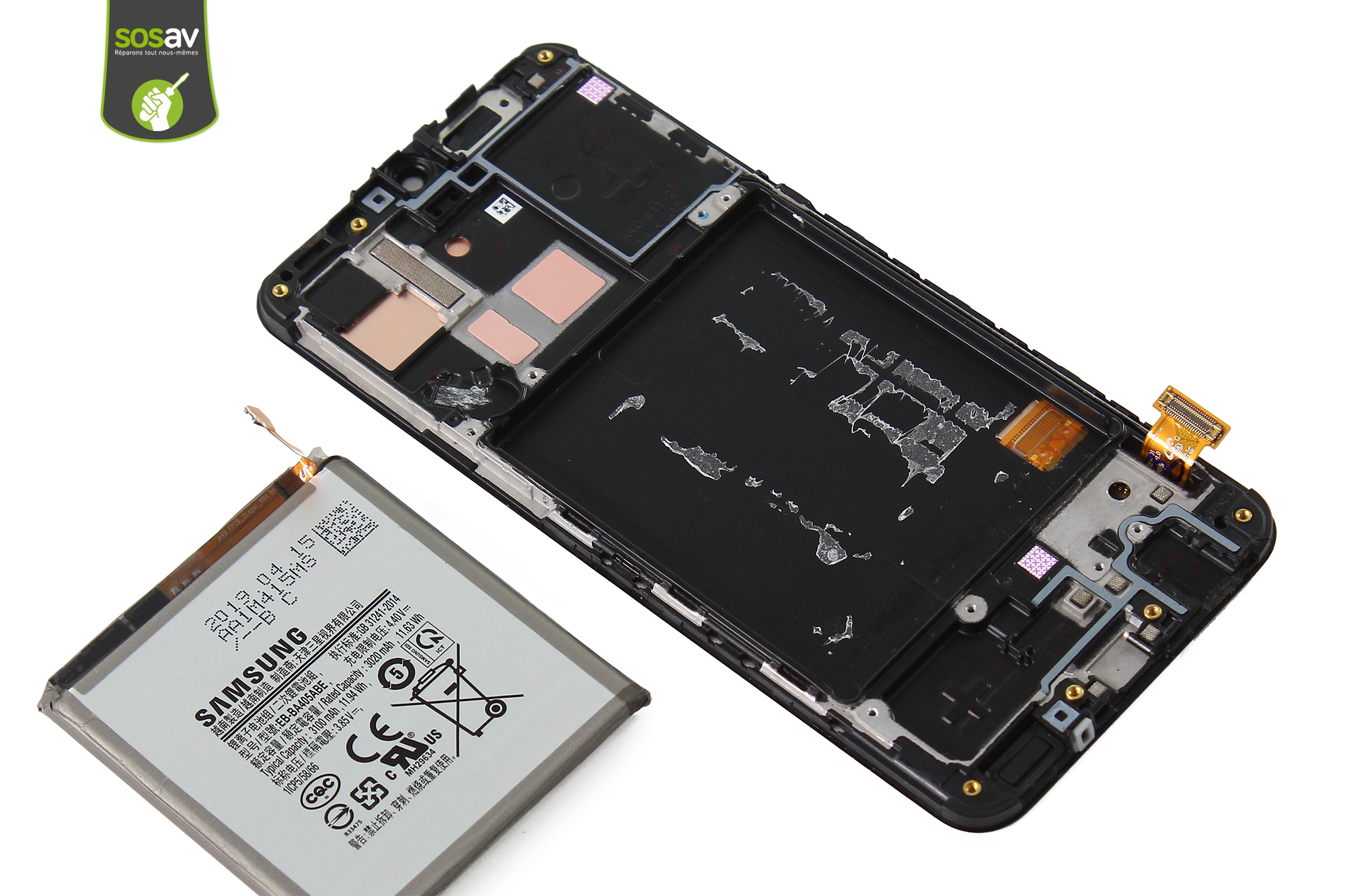

Glissez progressivement la spatule large et plate sous la batterie pour la soulever et l'extraire.
Faites attention à ne pas plier ni percer la batterie Galaxy A40.
Etape 37
L'écran Galaxy A40 est désormais entièrement démonté.En cas d'écran cassé, vous savez maintenant comment le remplacer grâce à notre guide de réparation.
