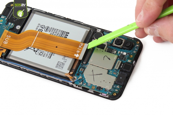

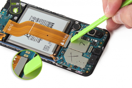

Déconnectez la nappe de la batterie à l'aide de la spatule en nylon.

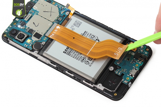

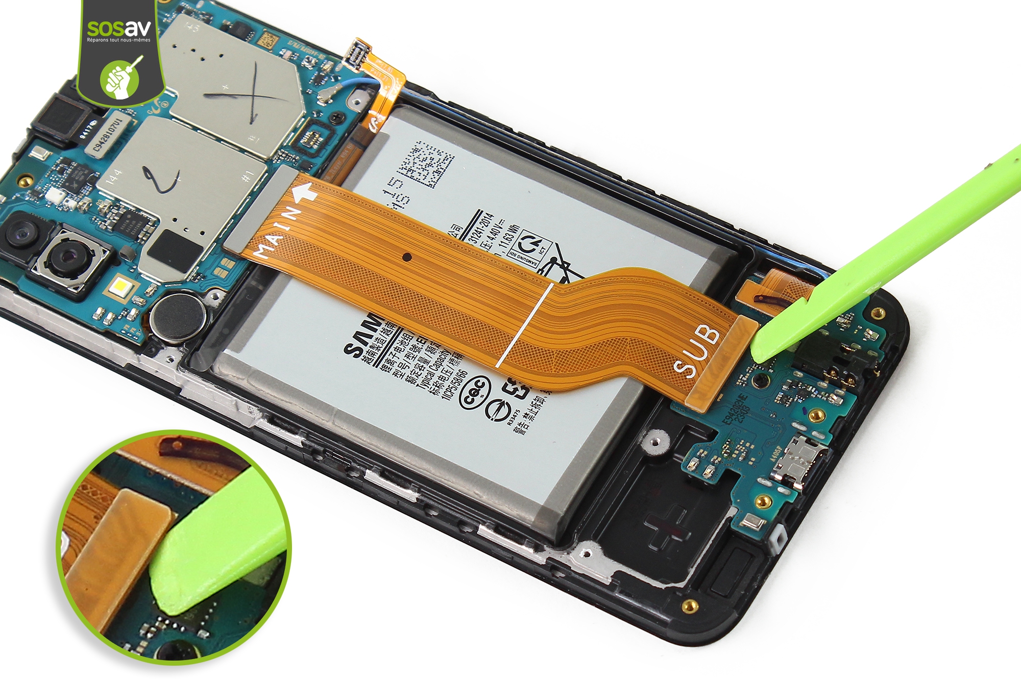

Poursuivez avec la spatule en nylon afin de déconnecter la nappe de liaison du connecteur de charge.Puis déconnectez-la côté carte mère également.

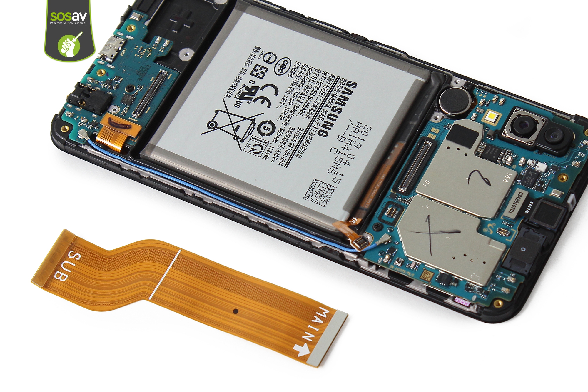

La nappe de liaison connecteur de charge est maintenant déposée.

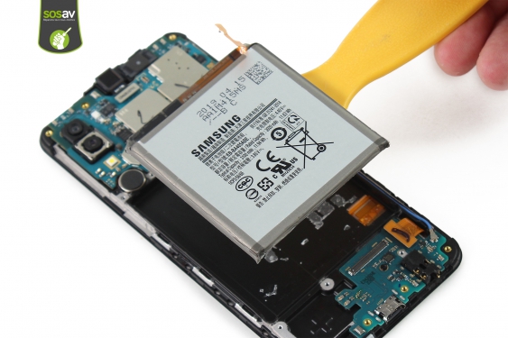

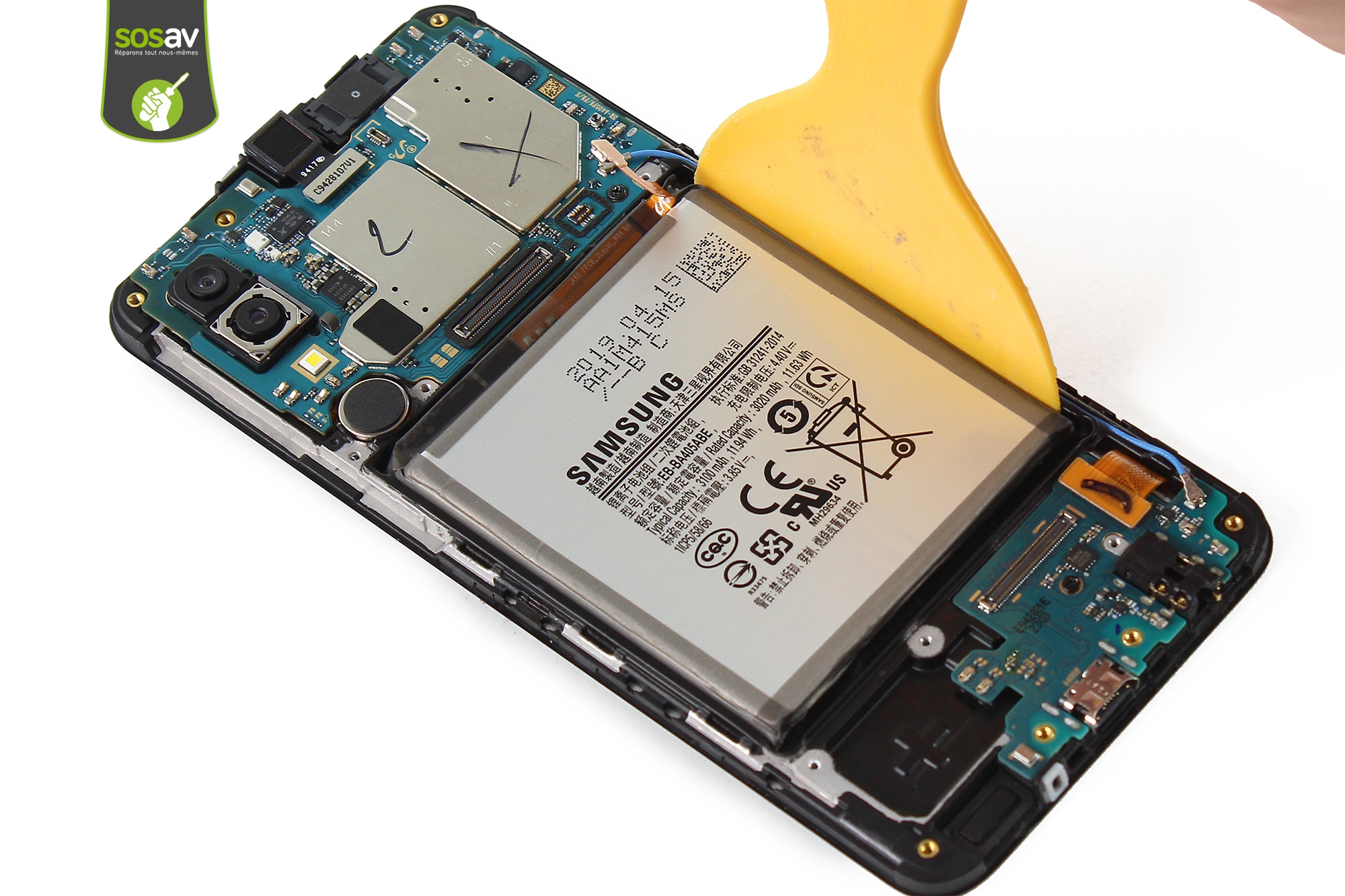

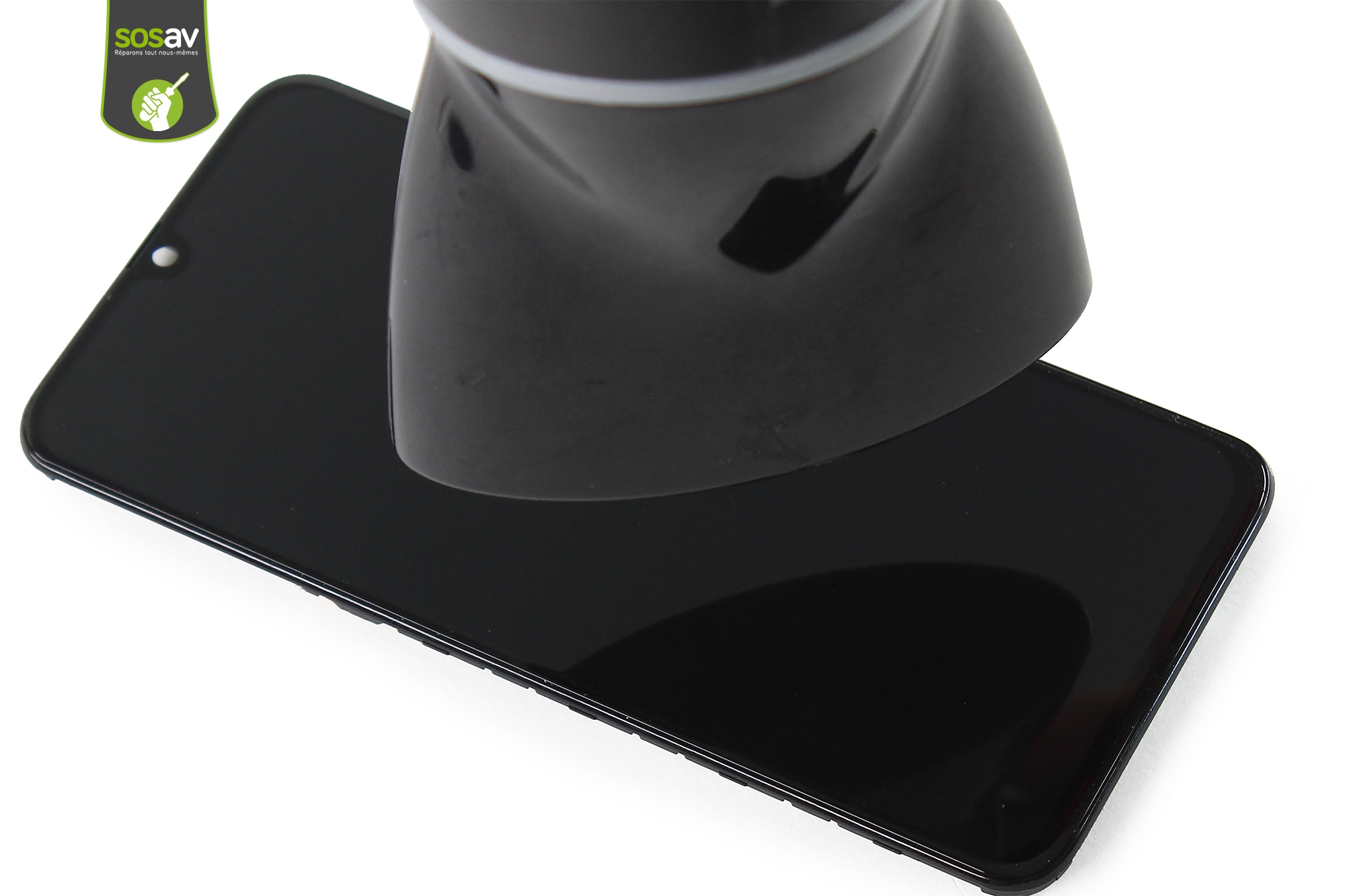

Retournez le smartphone afin de chauffer quelques secondes la face avant, côté opposé à la batterie, afin de ramollir la colle.
Ne chauffez jamais directement la batterie.
Ne chauffez pas trop longuement le centre du LCD au risque de l'endommager.

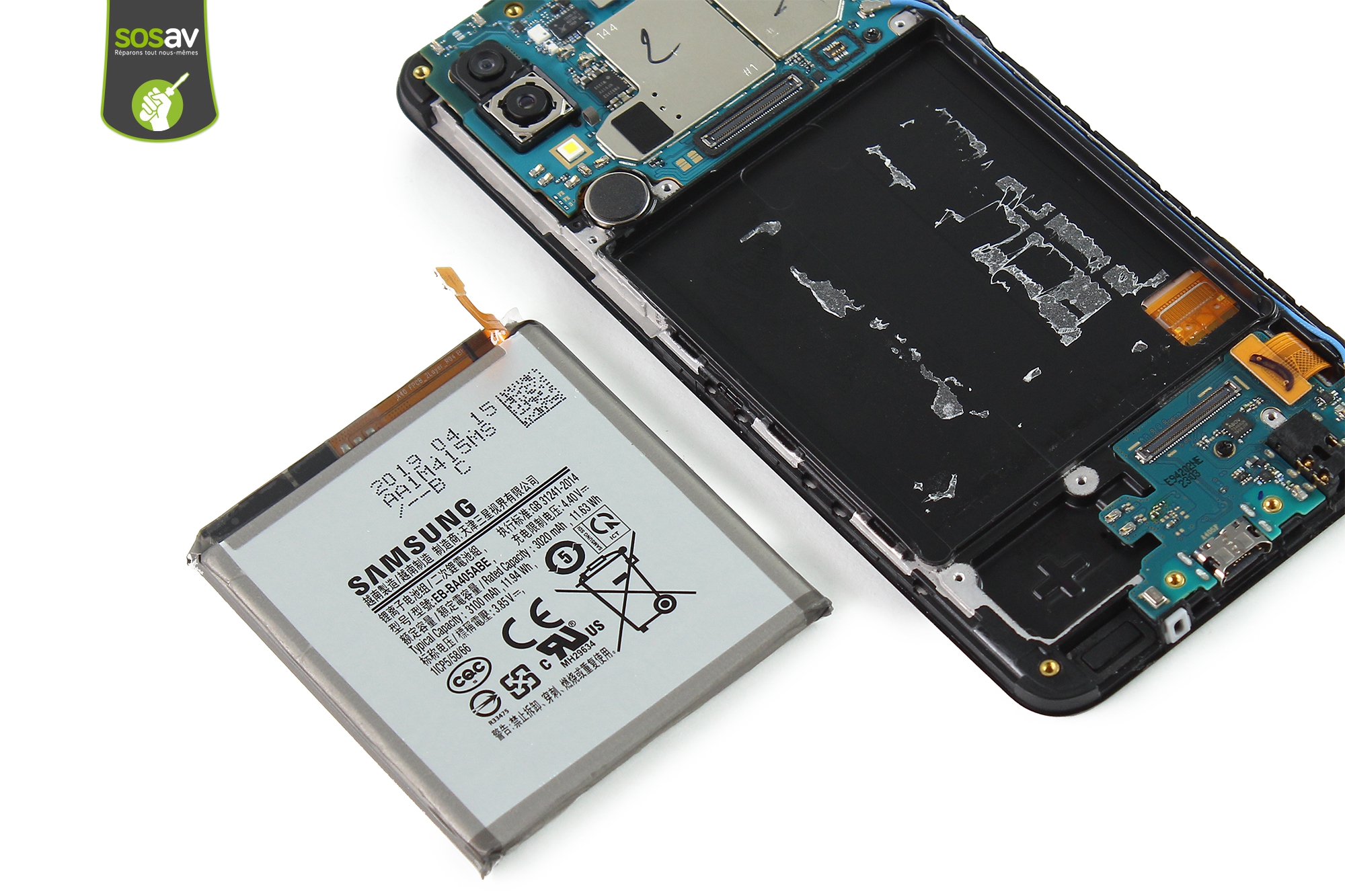

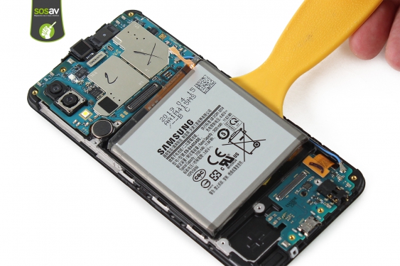

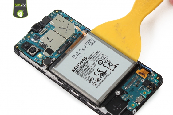

Glissez progressivement la spatule large et plate sous la batterie pour la décoller et l'extraire en douceur.
Faites attention à ne pas percer ni plier la batterie.
Votre batterie Galaxy A40 est déposée.En cas de problème d'autonomie, remplacez-la par une batterie neuve en suivant ce guide :)
