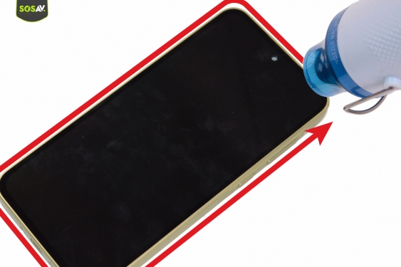

À l’aide d’un sèche-cheveux ou d’un décapeur thermique, chauffez uniformément toute la surface de la face arrière pendant environ 1 minute. Veillez à maintenir l’appareil à une distance raisonnable pour éviter de surchauffer ou d’endommager la vitre arrière. Cette étape est essentielle pour ramollir la colle et faciliter le retrait.

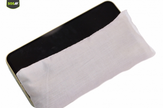

Vous pouvez également utiliser un coussin chauffant que vous devrez passer au préalable au micro-ondes avant de le placer au dos de votre téléphone pendant quelques secondes. Déplacez le ensuite sur les 4 bords de l'appareil.

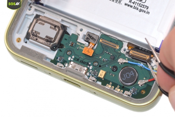

Insérez le levier sous la plaquette pour la déclipser et la sortir du châssis avant de déconnecter la nappe de la batterie pour travailler en toute sécurité durant tout le reste de la réparation.
Déclipse zle composant avec introduisant le spudger dessous pour le détacher du châssis.

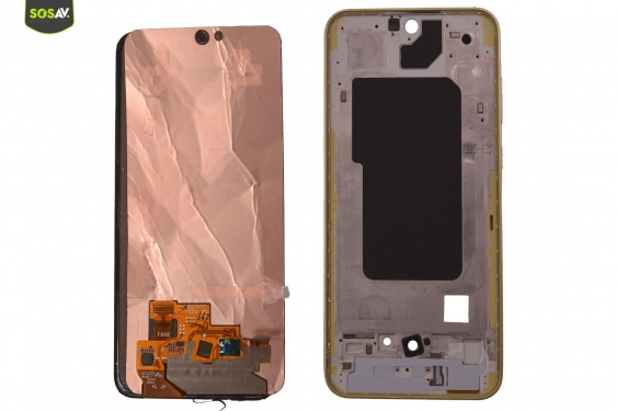

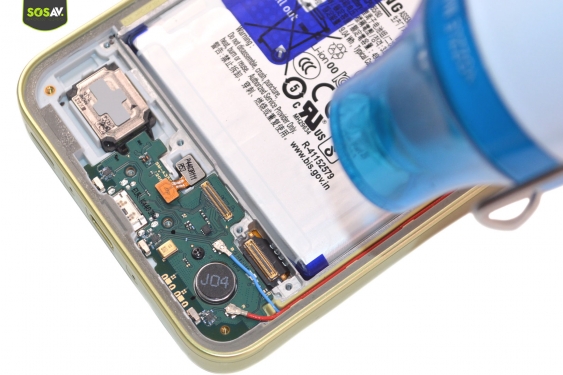

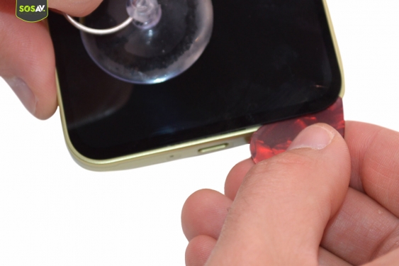

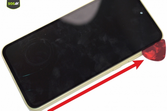

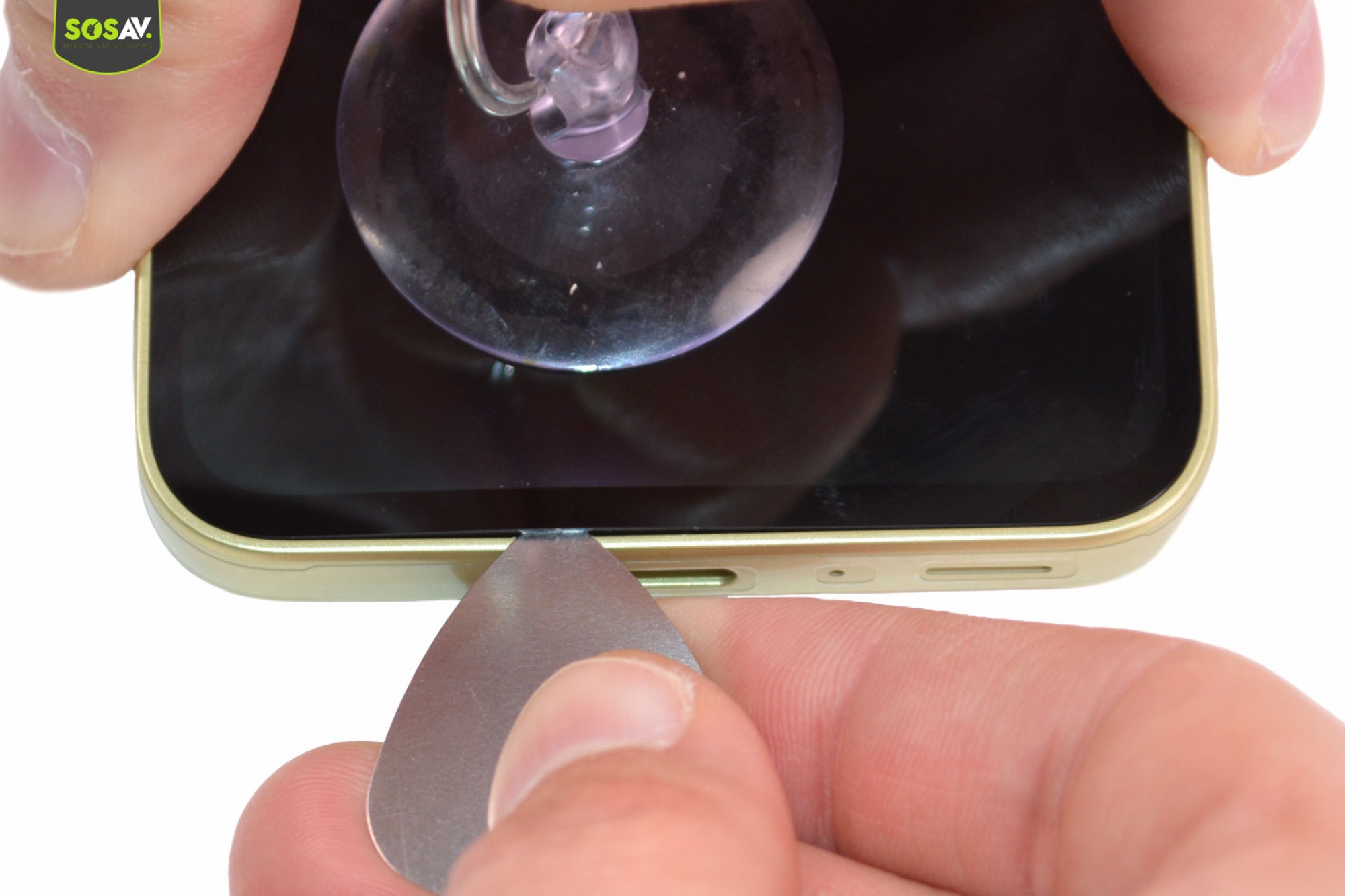

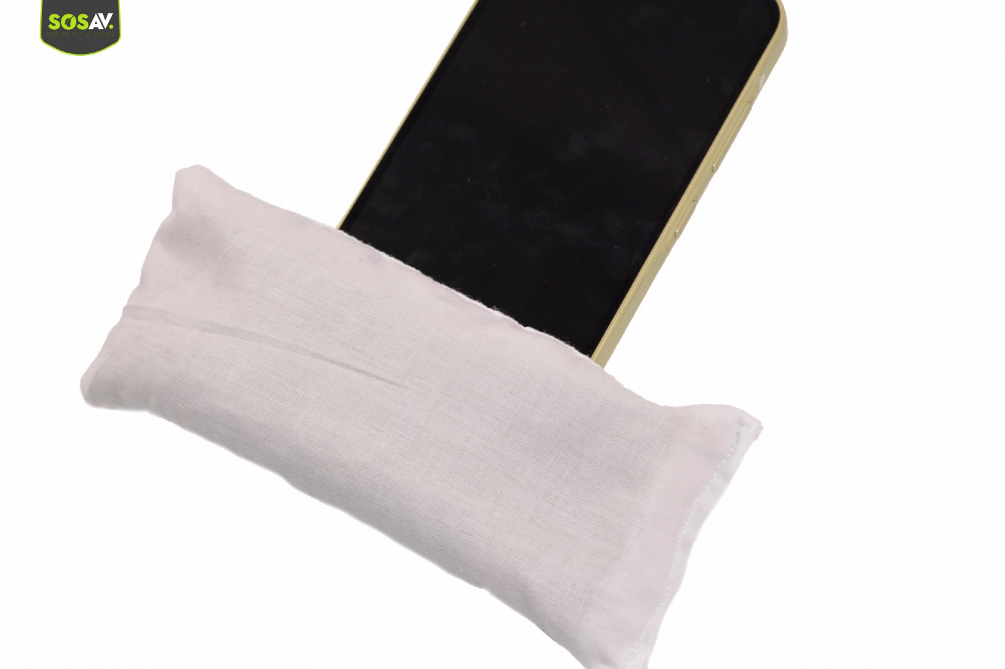

Chauffez la nappe de l'écran et glissez la pointe de la brucelles sous cette dernière pour la décoller du châssis avant de passer à l'étape suivante.
Pensez à passer le coussin au micro-ondes avant de l'appliquer sur les bords de l'écran.

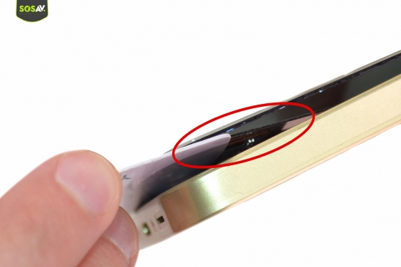

Une fois bien installé, remplacez l'outil par un médiator en plastique pour le faire circuler sur tout le contour de l'écran.
Si besoin vosu pouvez vous aider de la carte en PVC pour terminer le décollage.
Assurez vous quand mème que cette dernière passe bien sous le LCD (partie cuivrée située sous l'écran).
