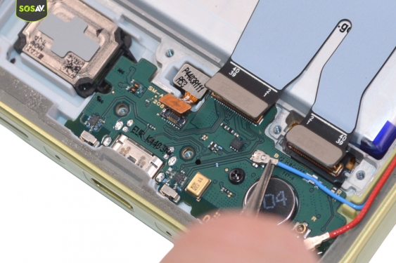

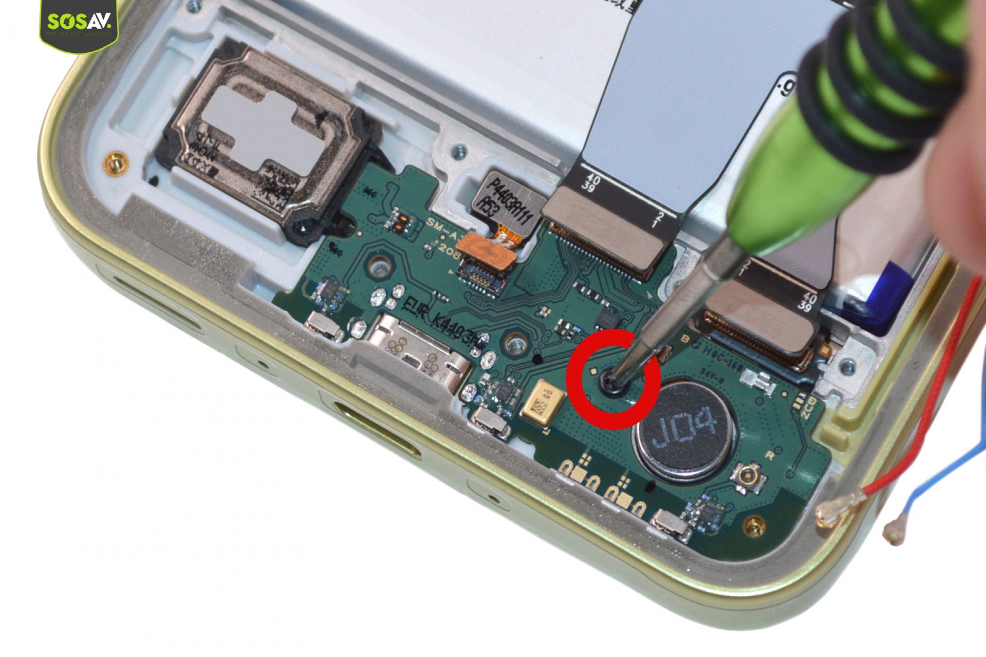

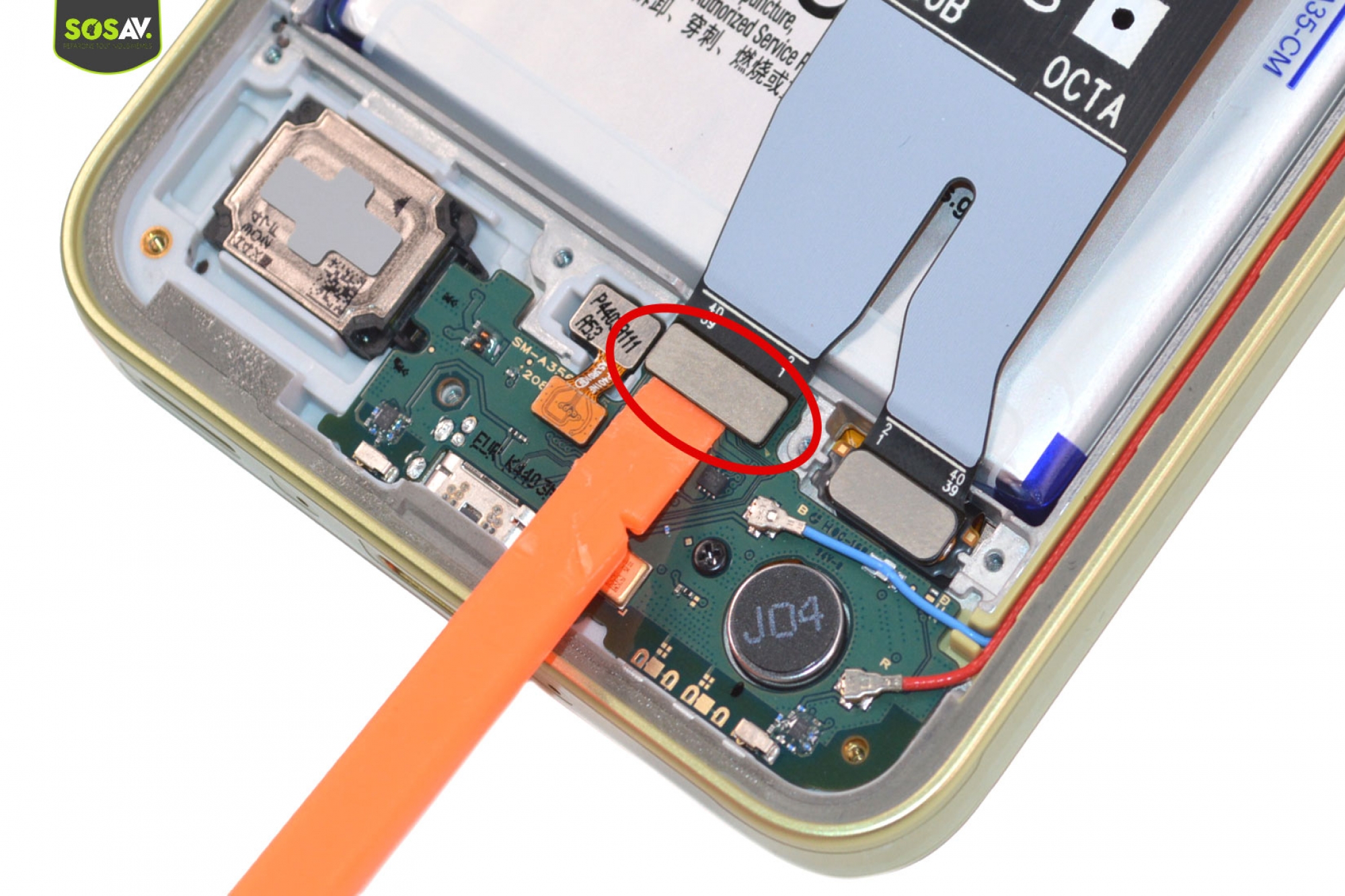

Insérez le levier sous la plaquette pour la déclipser et la sortir du châssis avant de déconnecter la nappe de la batterie pour travailler en toute sécurité durant tout le reste de la réparation.

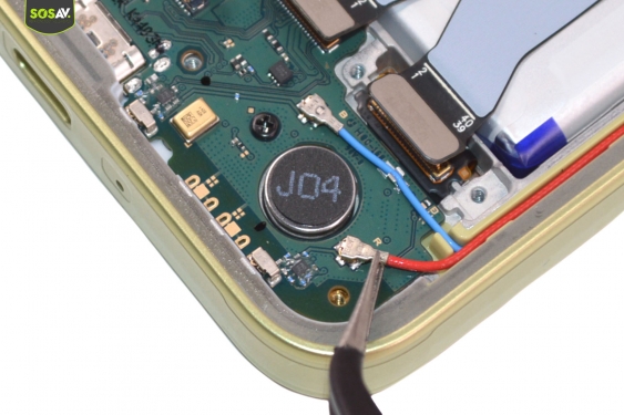

Déclipse zle composant avec introduisant le spudger dessous pour le détacher du châssis.

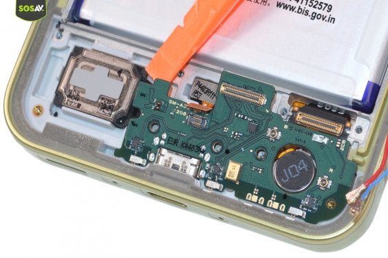

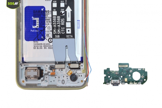

Il vous faut maintenant introduire le levier sous le connecteur de charge pour le sortir du téléphone et le remplacer par le nouveau dock.
