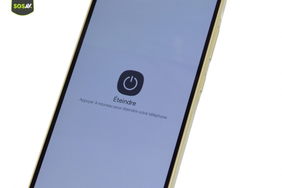

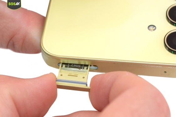

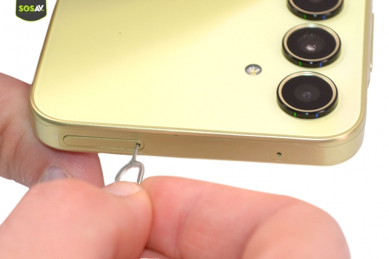

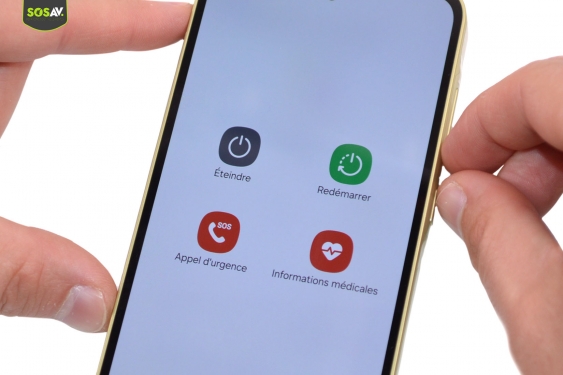

Avant de commencer votre réparation, pensez également à éteindre votre téléphone et à retirer le tiroir de la carte SIM. Cela garantit une intervention en toute sécurité et évite d'endommager votre appareil lors du démontage. Ces étapes simples préparent votre téléphone à être manipulé correctement et facilitent le processus de réparation.
Voici comment procéder :

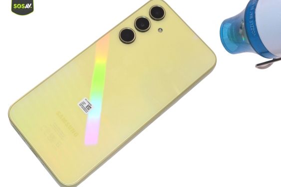

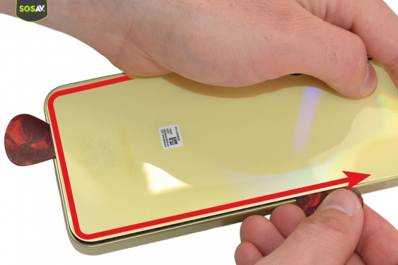

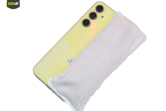

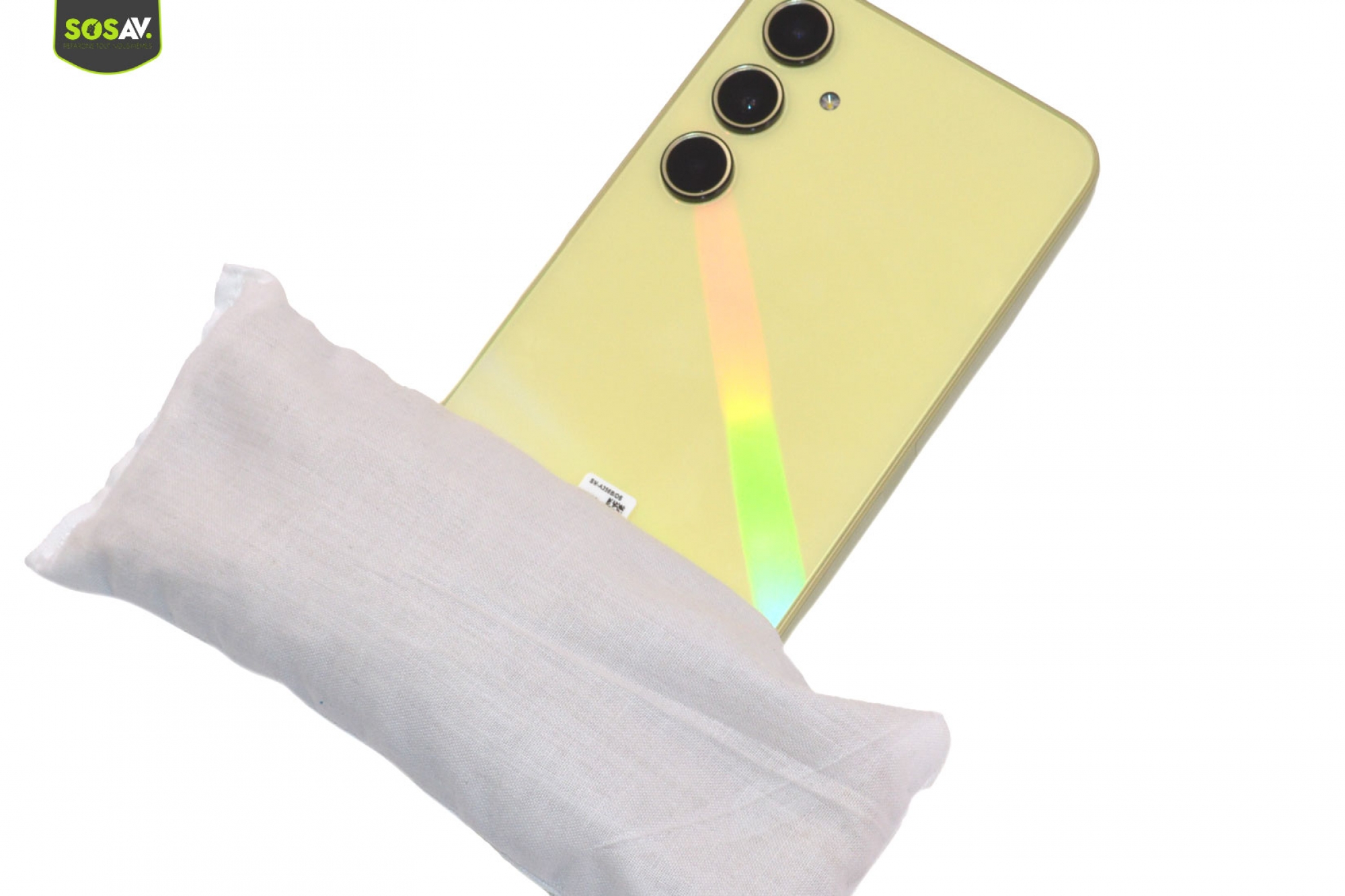

À l’aide d’un sèche-cheveux ou d’un décapeur thermique, chauffez uniformément toute la surface de la face arrière pendant environ 1 minute. Veillez à maintenir l’appareil à une distance raisonnable pour éviter de surchauffer ou d’endommager la vitre arrière. Cette étape est essentielle pour ramollir la colle et faciliter le retrait.
Vous pouvez également utiliser un coussin chauffant que vous devrez passer au préalable au micro-ondes avant de le placer au dos de votre téléphone pendant quelques secondes. Déplacez le ensuite sur les 4 bords de l'appareil.

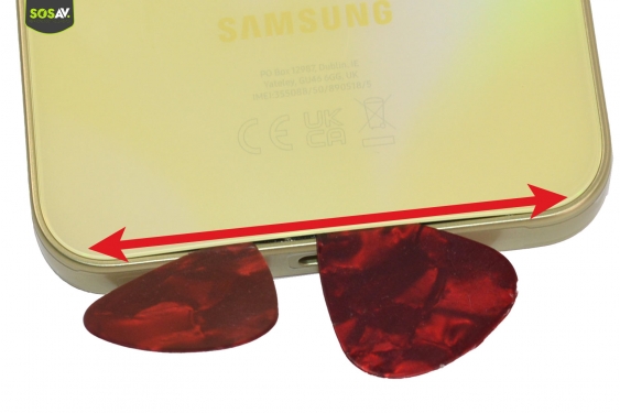

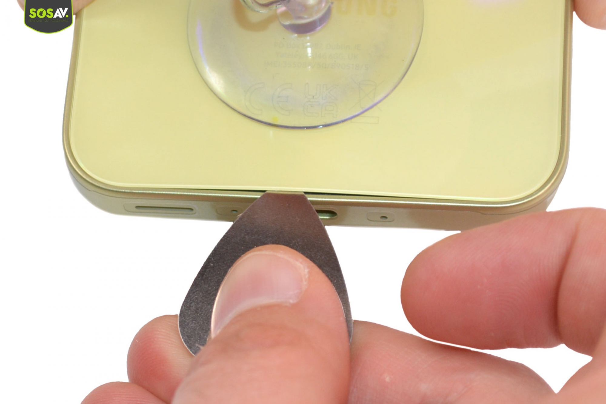

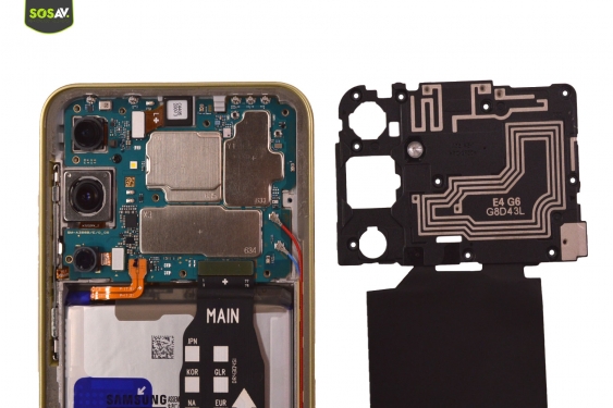

Remplacez le médiator par ceux en plastique pour éviter d'endommager les composants internes de l'appareil. Faites le tour du téléphone avec le médiator pour casser le joint d'étanchéité et ouvrir votre Galaxy A35.

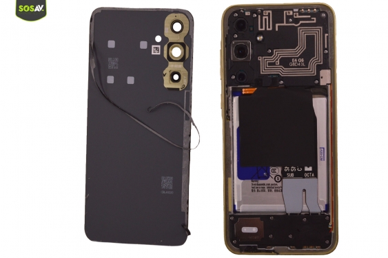

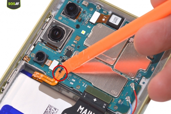

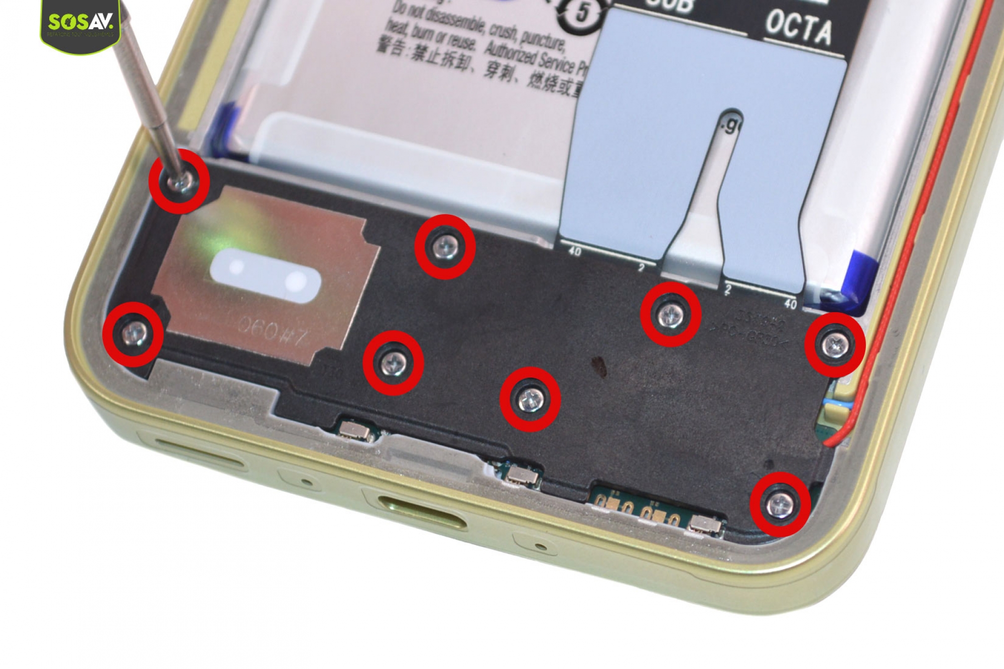

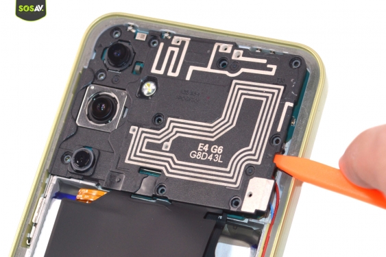

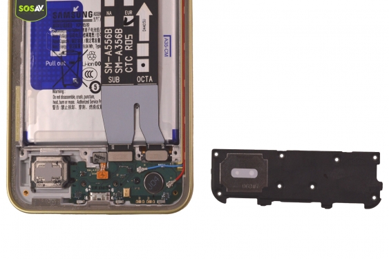

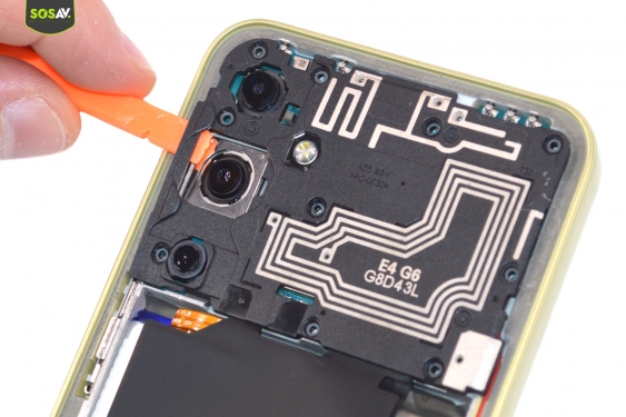

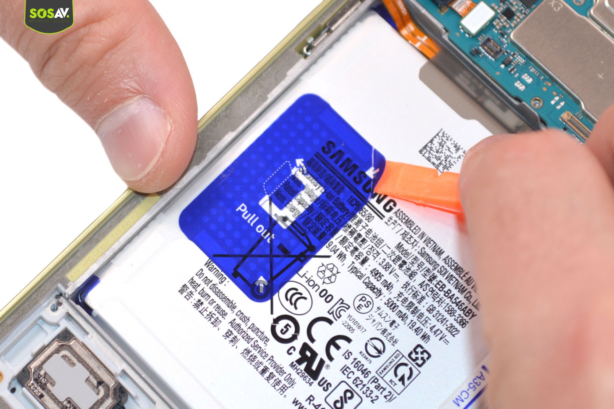

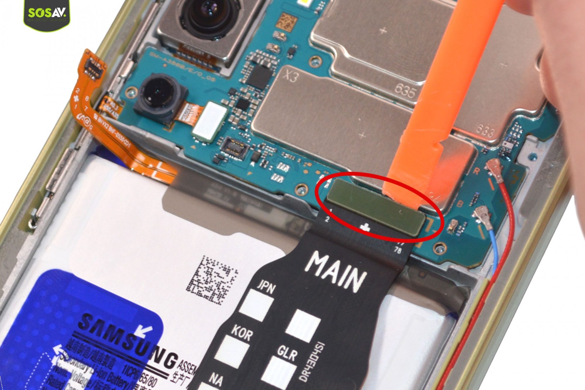

Insérez le levier sous la plaquette pour la déclipser et la sortir du châssis avant de déconnecter la nappe de la batterie pour travailler en toute sécurité durant tout le reste de la réparation.

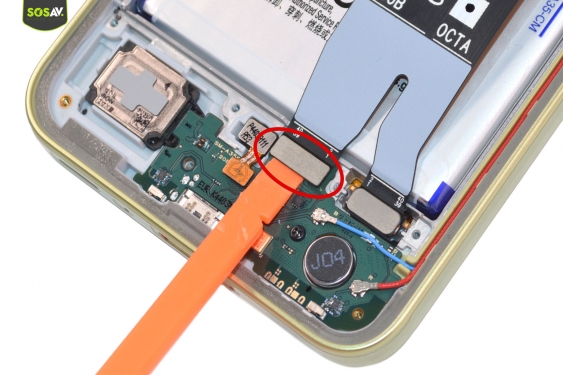

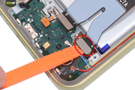

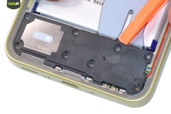

Déclipse zle composant avec introduisant le spudger dessous pour le détacher du châssis.

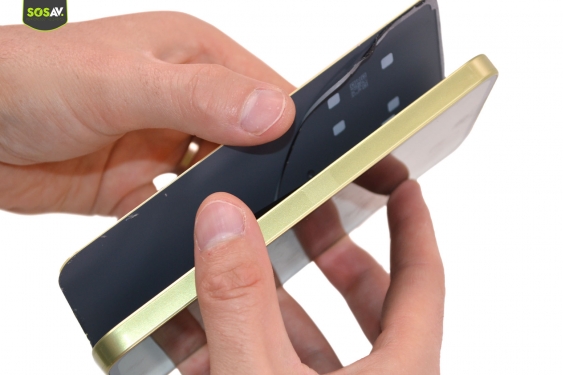

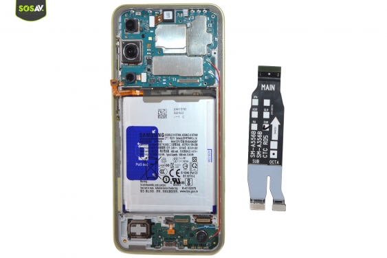

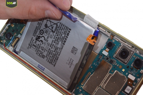

Tirez la languette principale pour sortir la batterie du châssis. Cette étape demande de la force et beaucoup de patience.
