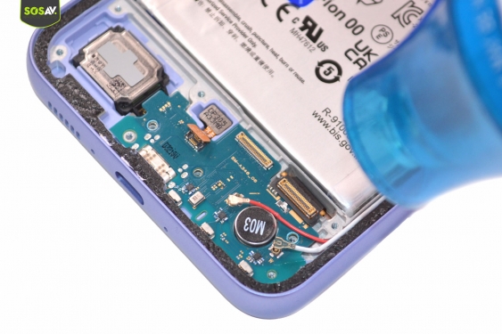

Ensuite, utilisez la ventouse en la plaçant sur le bas de la face arrière pour soulever légèrement la vitre arrière et insérez le médiator en métal troué. Une fois, une partie de la vitre décollée, remplacez le médiator métallique par ceux en plastique.
Faites circuler les médiators en plastique le long du téléphone pour décoller petit à petit le composant arrière.

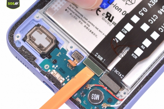

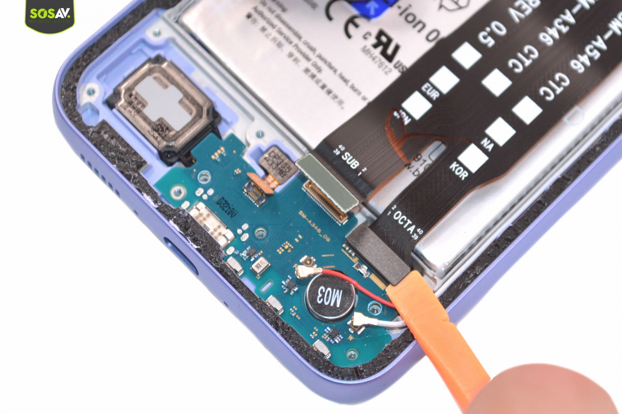

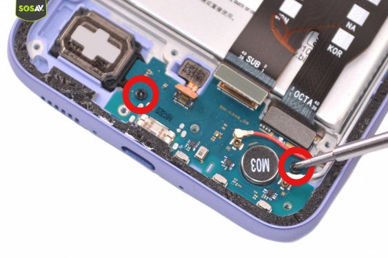

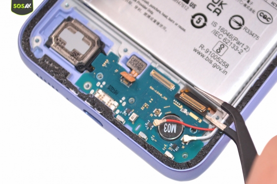

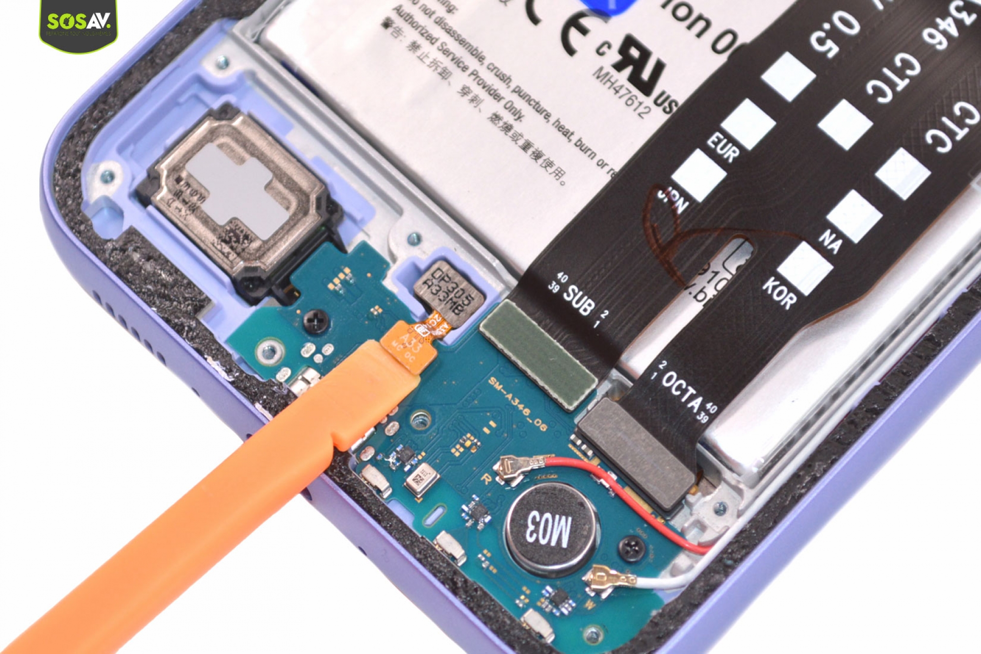

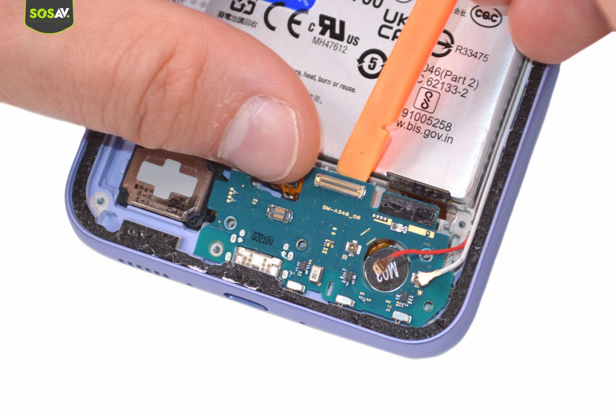

Introduisez le levier entre la plaquette et le châssis pour la déclipser et pouvoir par la suite la saisir et l'extraire du téléphone.
comme pour la plaquette précédente, glissez la spatule sur le bord du composant pour le déclipser et le sortir de l'appareil.

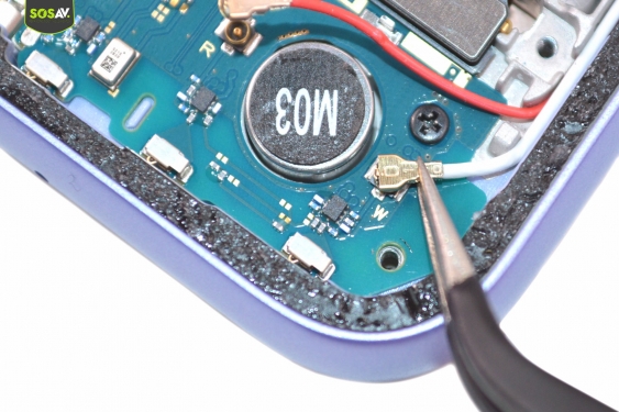

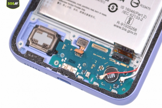

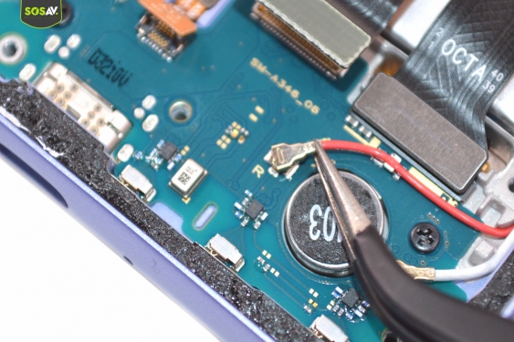

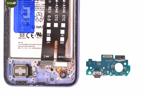

Aidez-vous de la pince en métal pour décoller la nappe du connecteur de charge.
