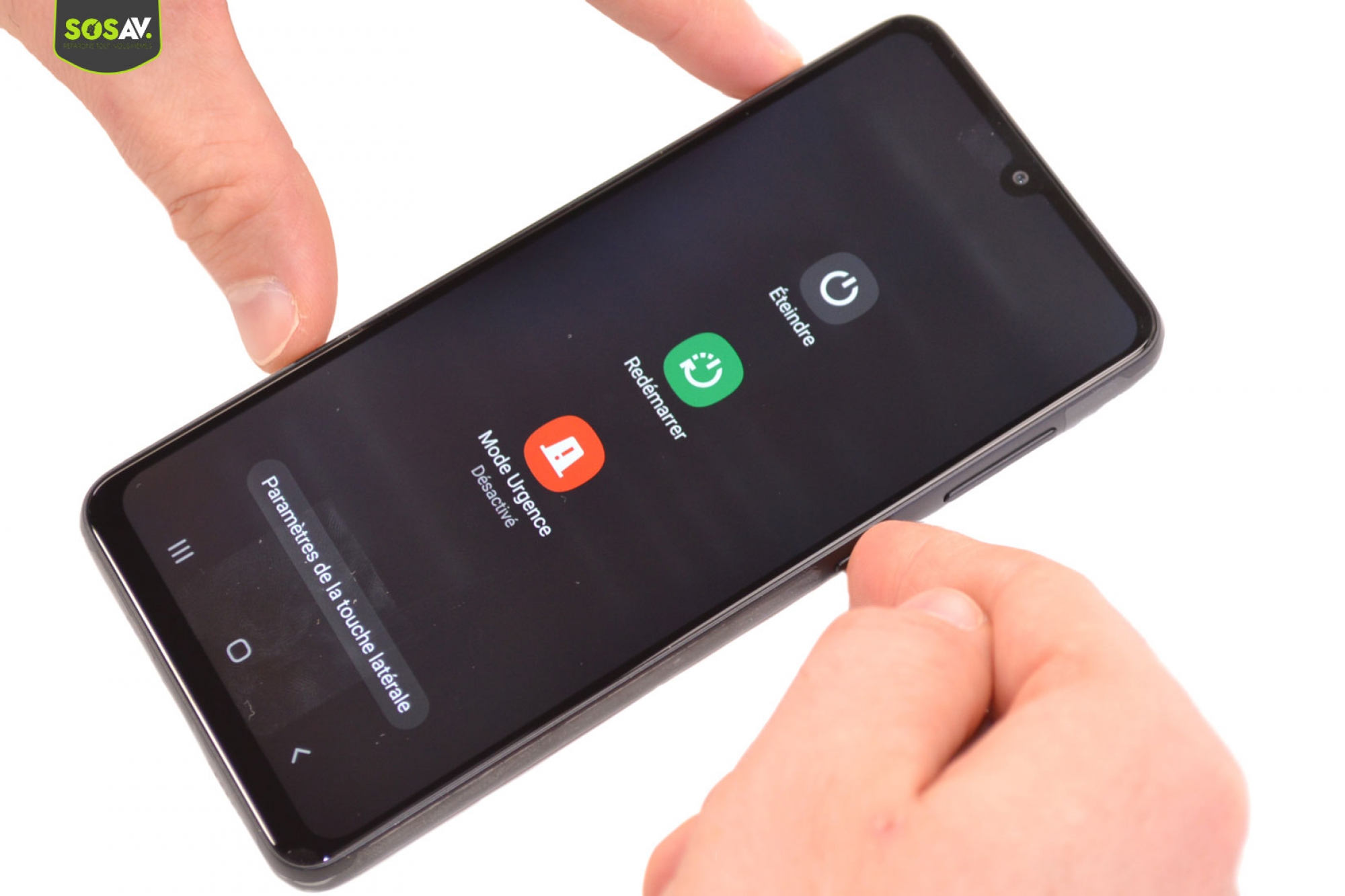

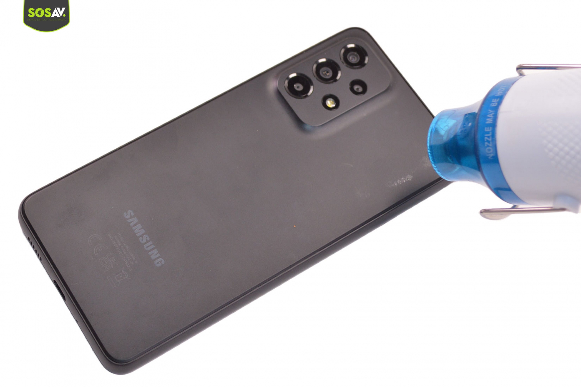

Ensuite, suivez les instructions affichées sur votre écran.

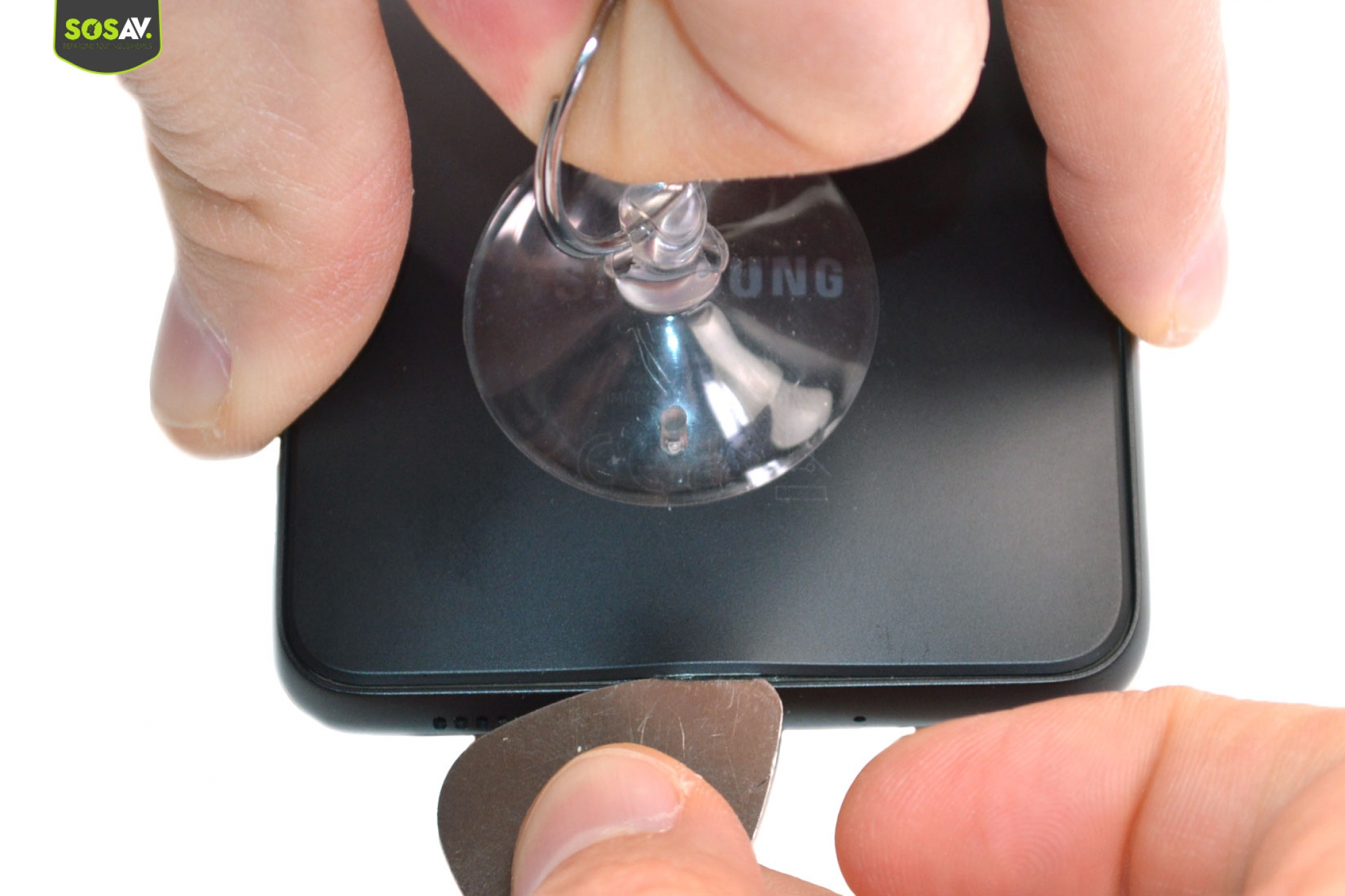

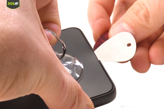

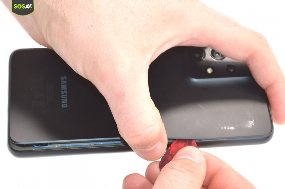

Lors des prochaines étapes, n'hésitez pas à chauffer de nouveau si vous sentez une résistance.

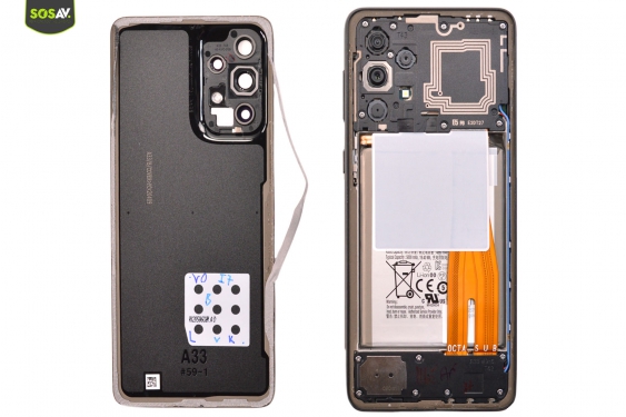

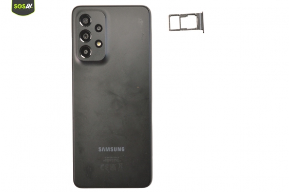

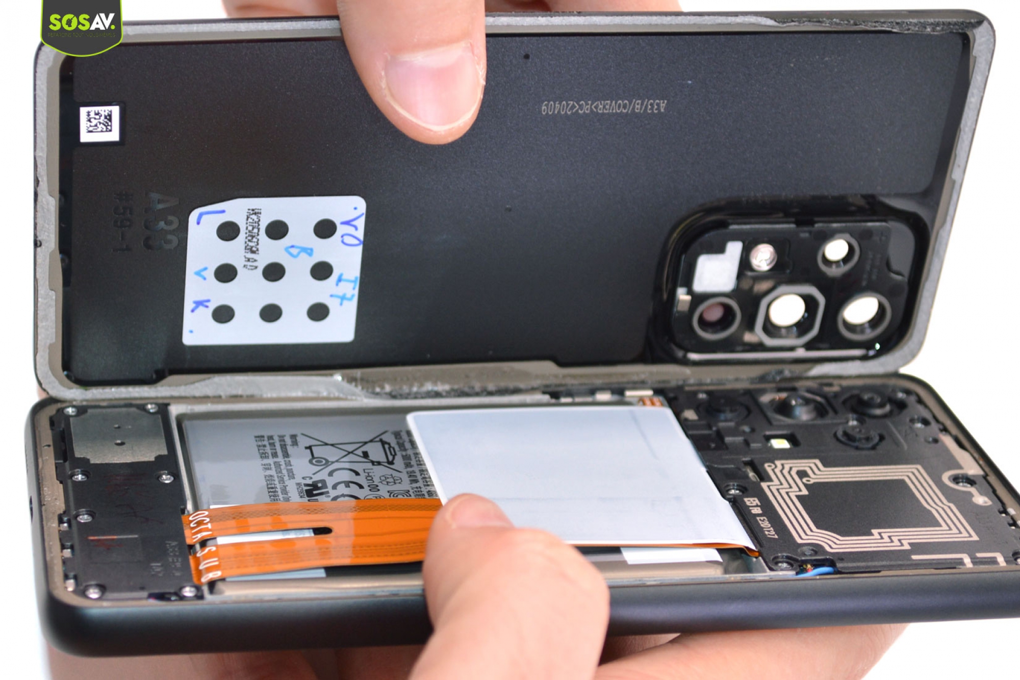

Une fois l'interstice créé, remplacez l'outil par les médiators en plastique pour éviter d'abîmer la peinture du composant. Faites le tour du téléphone pour terminer le décollage de la face arrière.

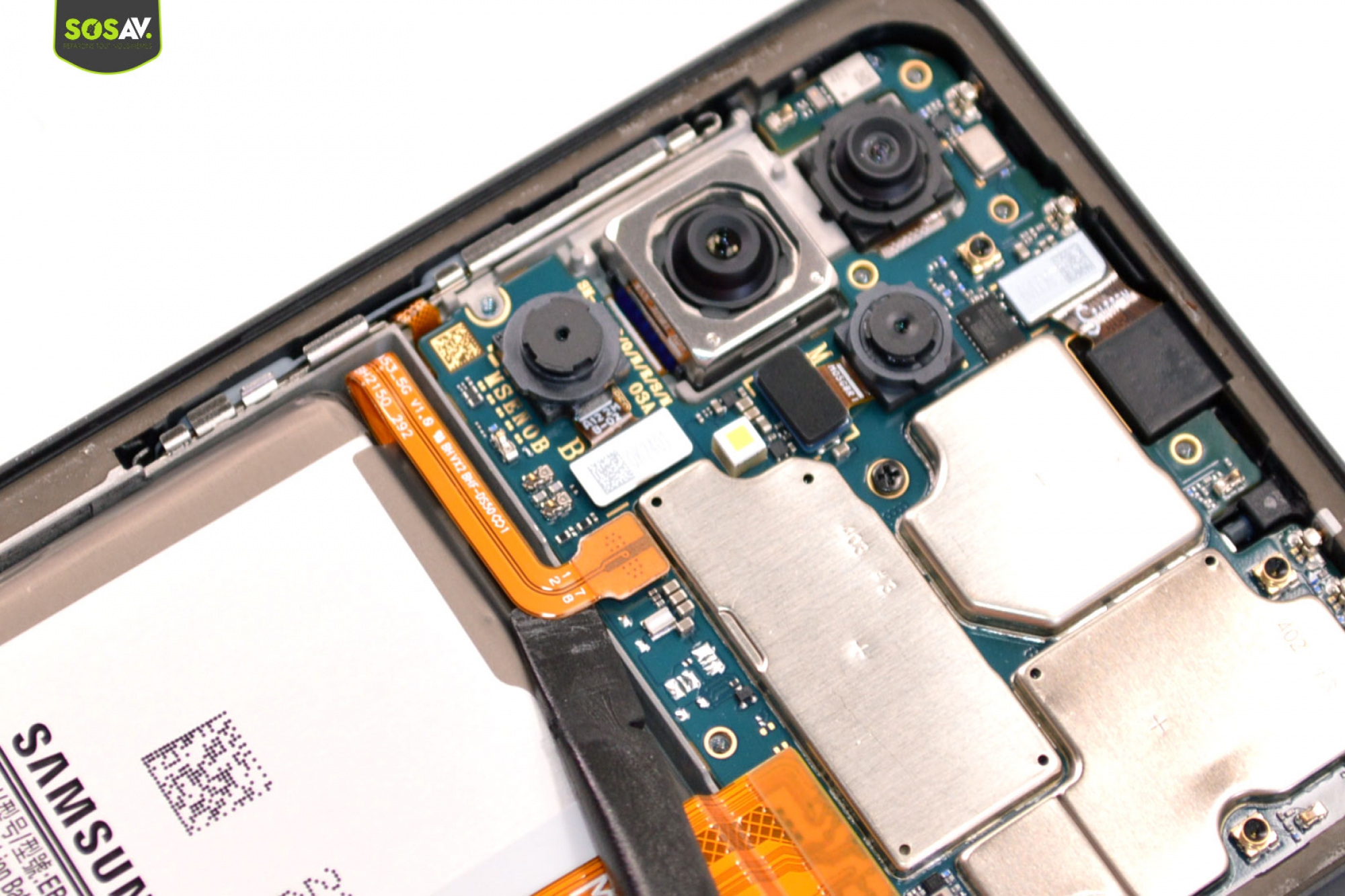

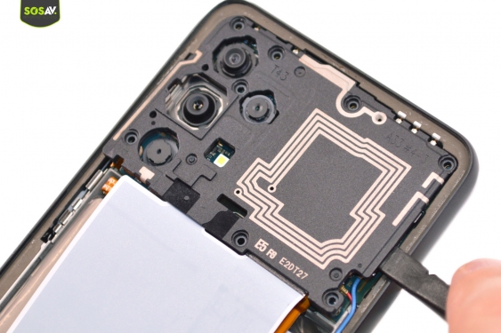

Introduisez le levier dans la fente présente à droite de la plaquette pour faire levier et pouvoir saisir le composant.

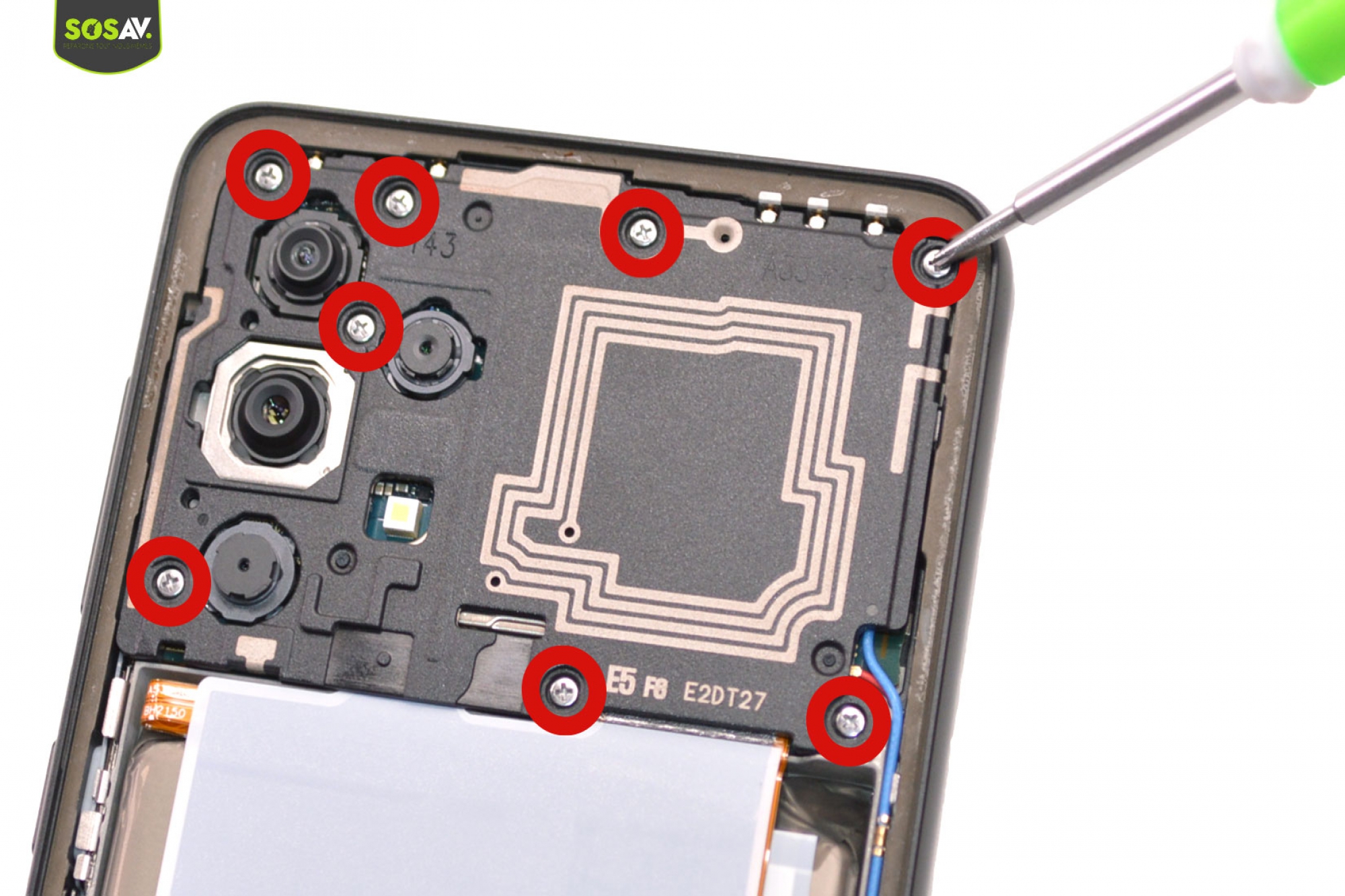

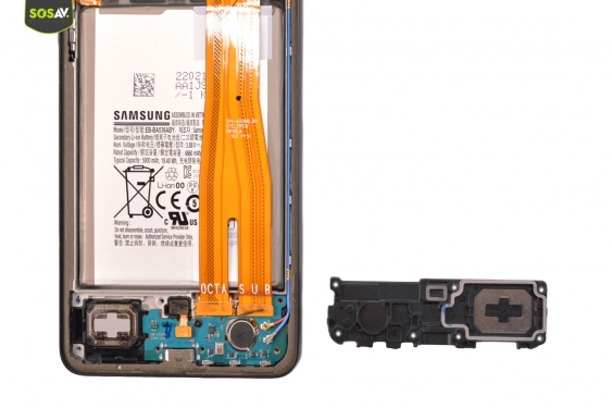

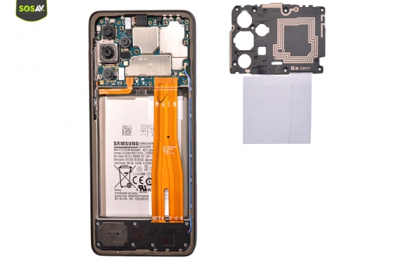

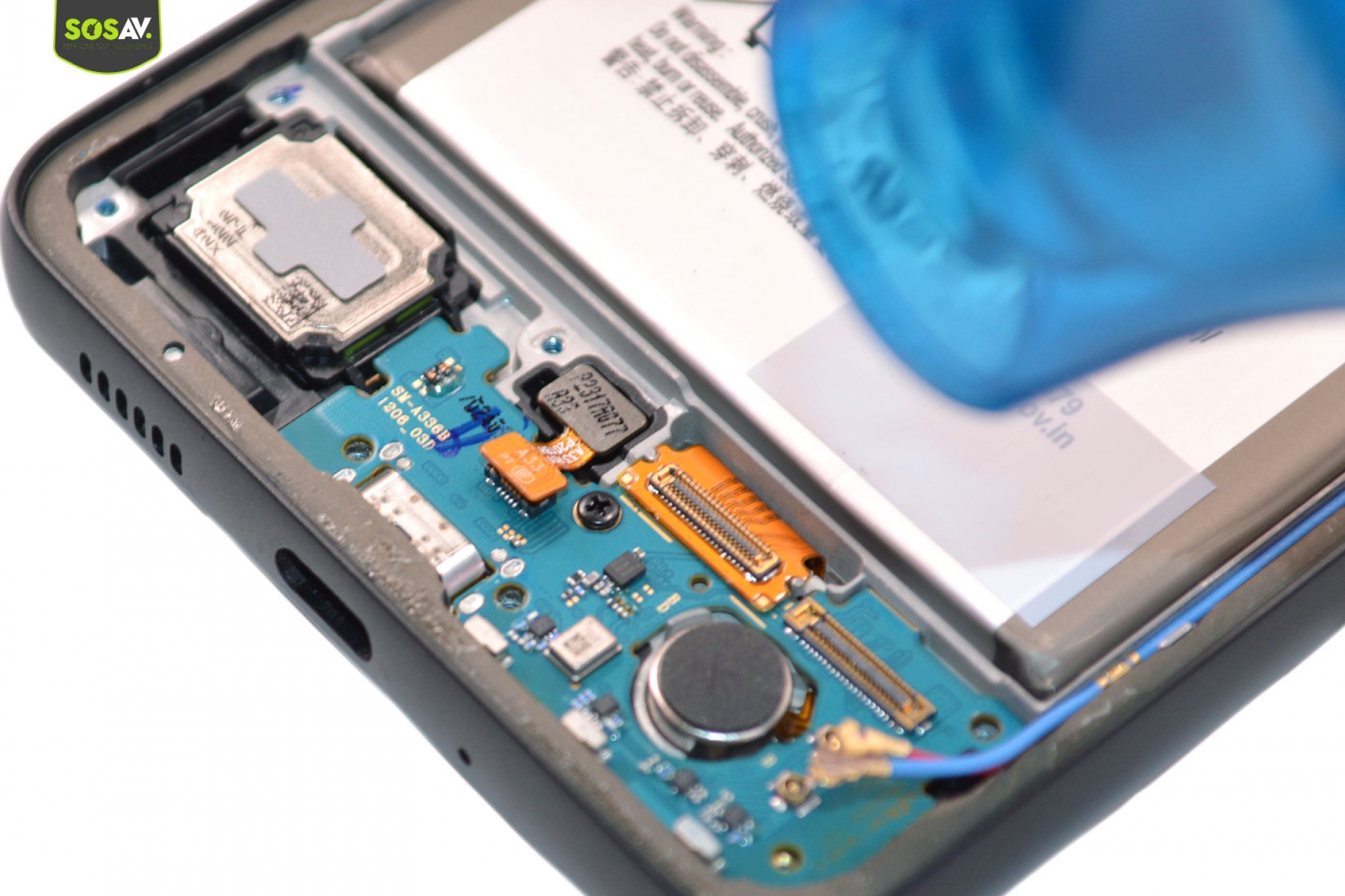

Sortez le cache de la carte mère.
Précaution pour éviter les courts-circuits lors du reste la réparation Samsung Galaxy A33 (5G).

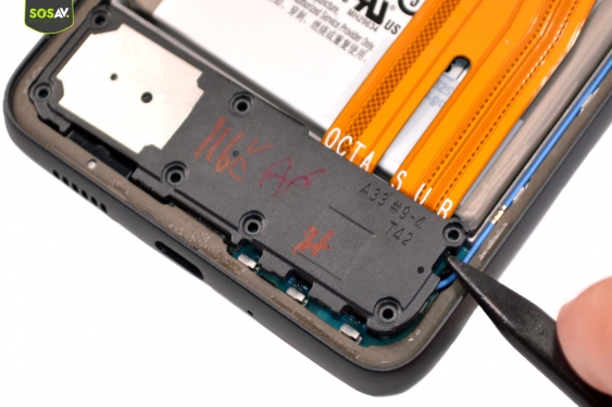

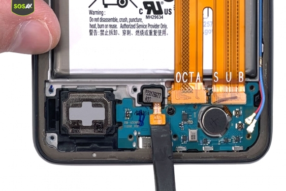

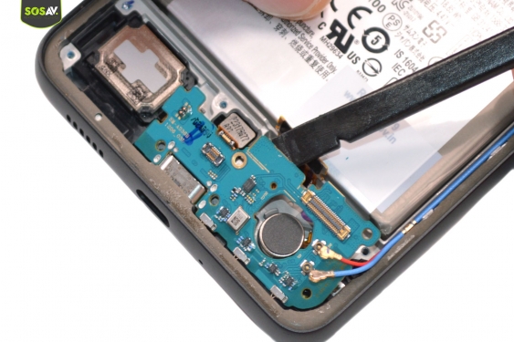

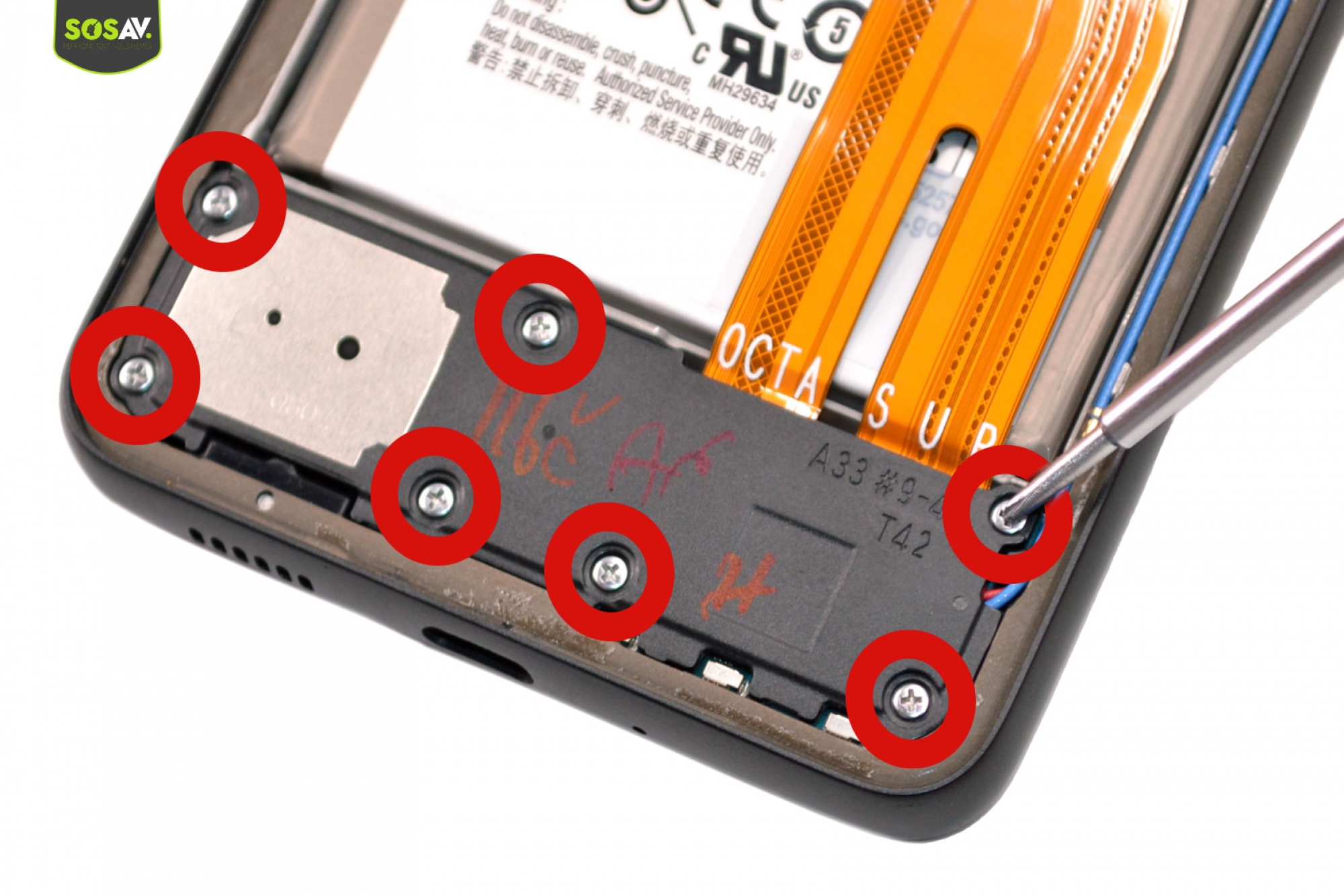

Insérez la pointe du levier dans la fente située à droite de la plaquette de protection du haut-parleur externe.
Ensuite, faites levier pour extraire le support du téléphone.

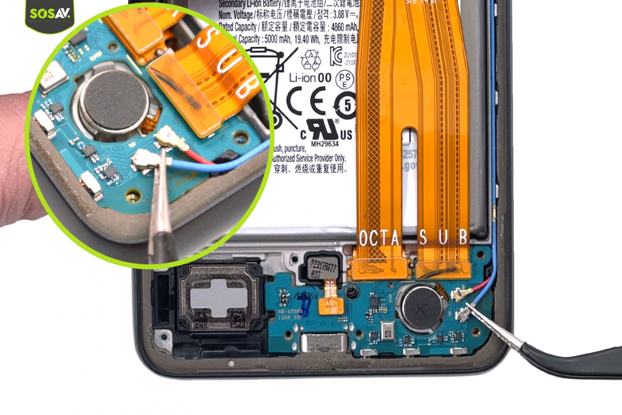

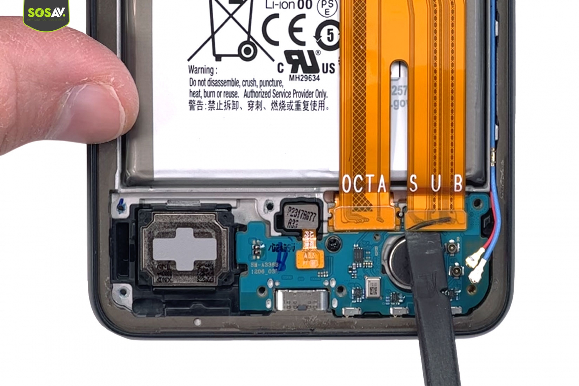

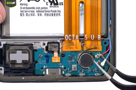

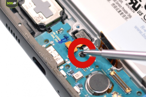

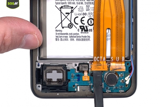

Glissez la pince métallique sous la nappe pour la décoller délicatement du dock.

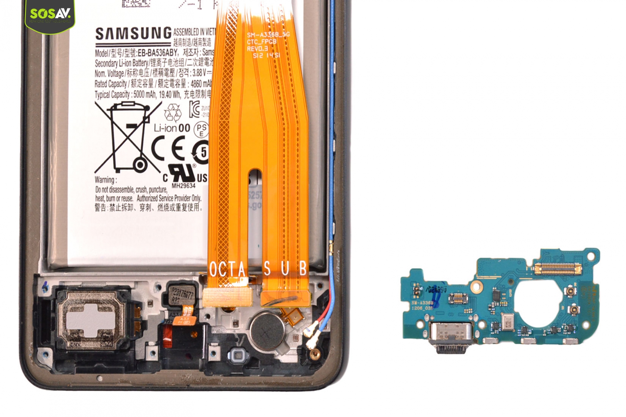

Enfin, il ne vous reste plus qu'à saisir le connecteur de charge pour le sortir du bloc écran.
