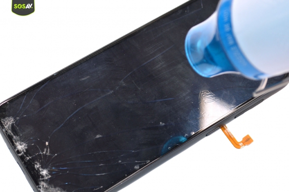

Lors des prochaines étapes, n'hésitez pas à chauffer de nouveau si vous sentez une résistance.
Une fois l'interstice créé, remplacez l'outil par les médiators en plastique pour éviter d'abîmer la peinture du composant. Faites le tour du téléphone pour terminer le décollage de la face arrière.

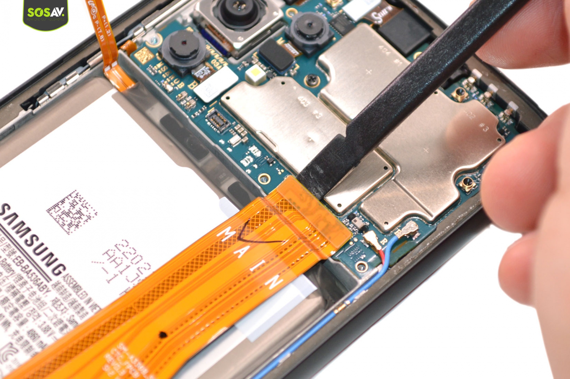

Introduisez le levier dans la fente présente à droite de la plaquette pour faire levier et pouvoir saisir le composant.
Sortez le cache de la carte mère.
Précaution pour éviter les courts-circuits lors du reste la réparation Samsung Galaxy A33 (5G).

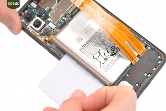

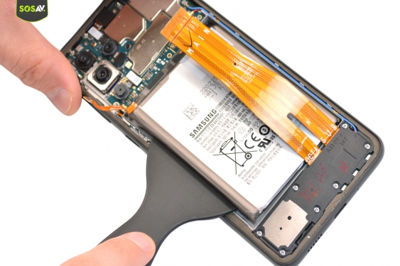

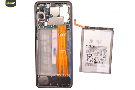

Insérez progressivement la spatule sous la batterie pour la décoller du châssis. Vous pouvez également utiliser la carte en PVC du kit d'outils.
Attention à ne pas plier ni percer la batterie !
