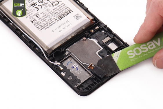

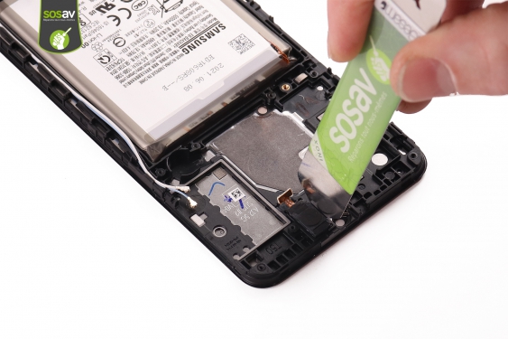

Utilisez dans un premier temps la pointe du tournevis plat pour décoller la nappe des boutons volume.Puis aidez-vous de la spatule en nylon pour la décoller entièrement.
Etape 28
Etape 29
Et voilà, la nappe des boutons volume est démontée, vous pouvez passer à la suite.
Etape 30
