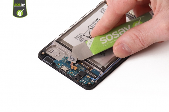

Avant de poursuivre votre réparation Galaxy A1, veillez à bien déconnecter la batterie par sécurité.Cela évite les éventuels courts-circuits lors de la réparation Galaxy A31 !

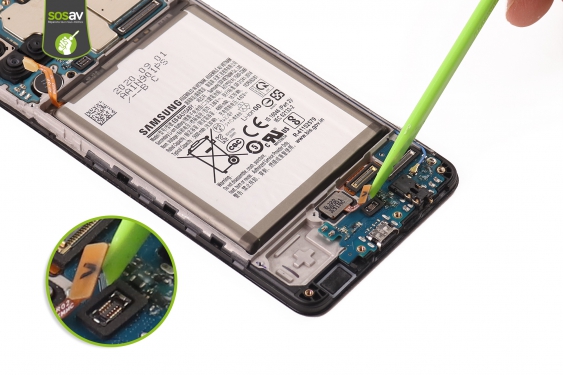

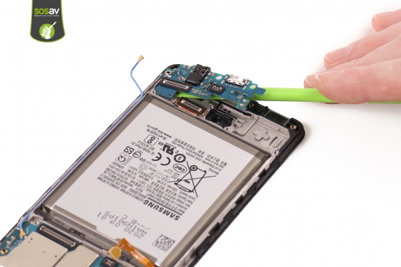

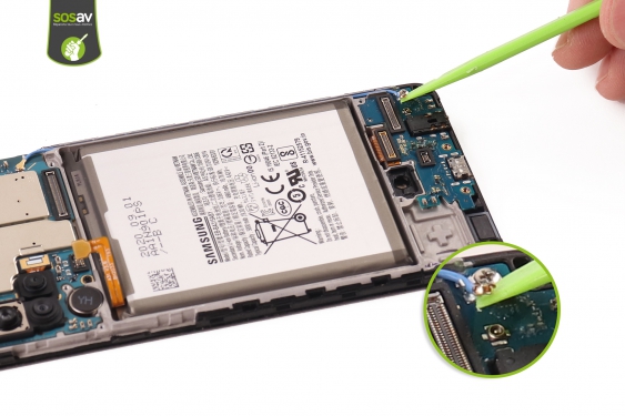

Poursuivez avec la spatule en nylon afin de débrancher la partie basse de la nappe connecteur de charge...... Ainsi que les deux autres connecteurs de la nappe au niveau de la carte mère.

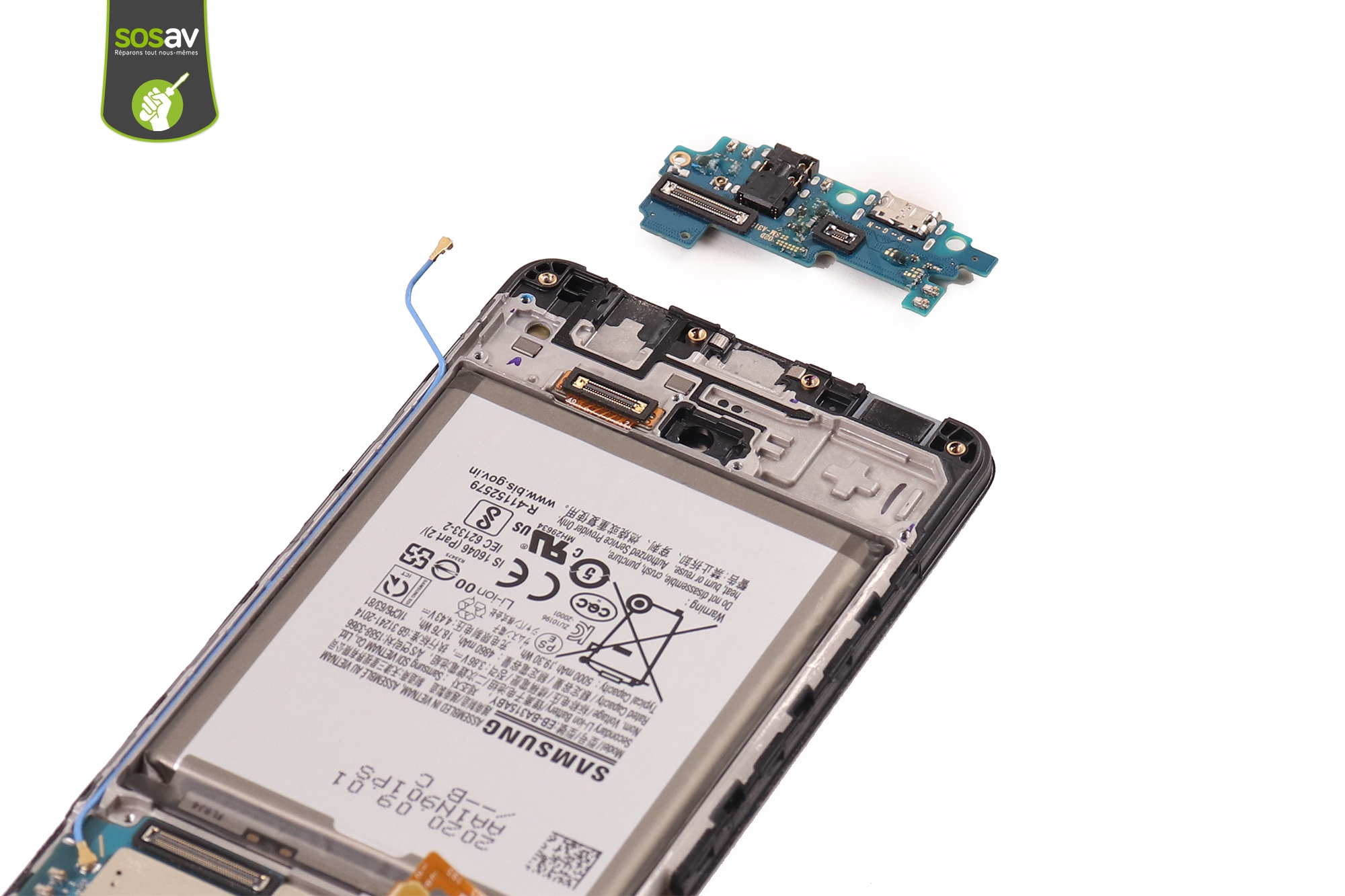

La nappe connecteur de charge est déposée.

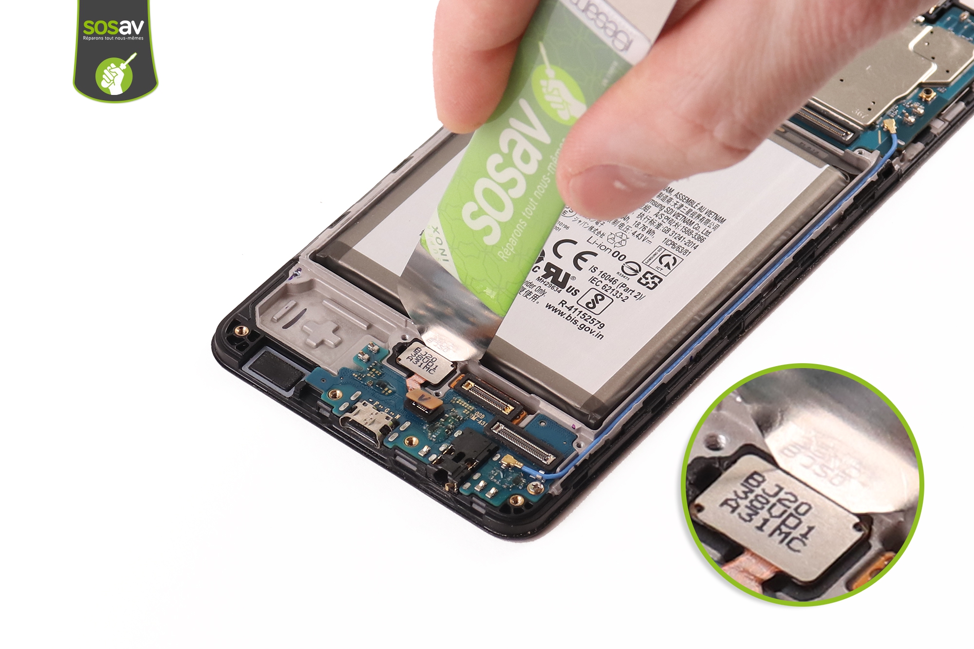

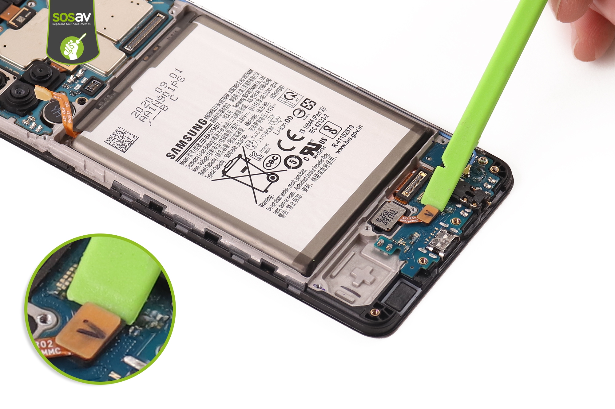

Gardez la spatule en nylon en main afin de déconnecter le capteur d'empreinte.
Etape 24
Etape 25

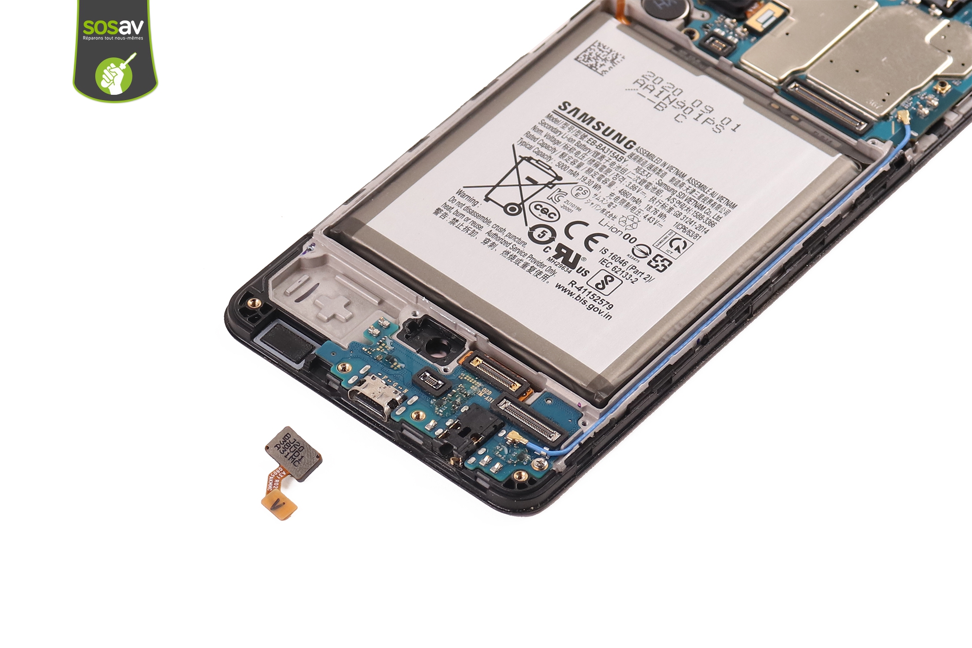

Puis servez-vous de la iSesamo pour déloger le capteur d'empreinte.
Etape 26
Etape 27
Le capteur d'empreinte est démonté.
Etape 28

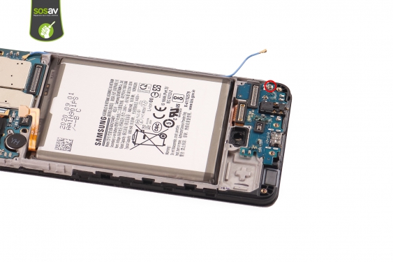

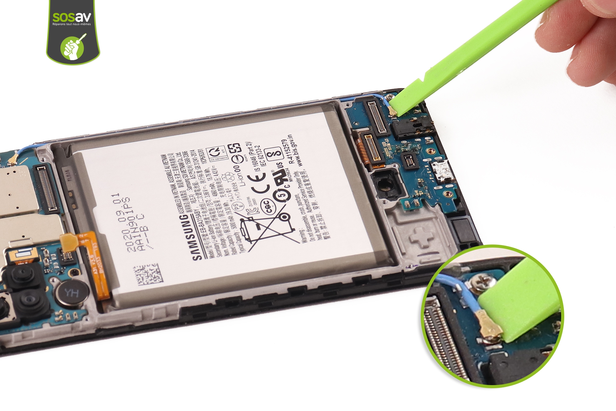

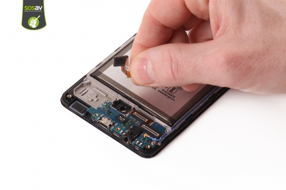

Reprenez la spatule en nylon pour débrancher le câble d'interconnexion.Puis dévissez la vis cruciforme entourée en rouge. (Photo 3)
Etape 30
Etape 31

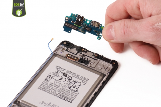

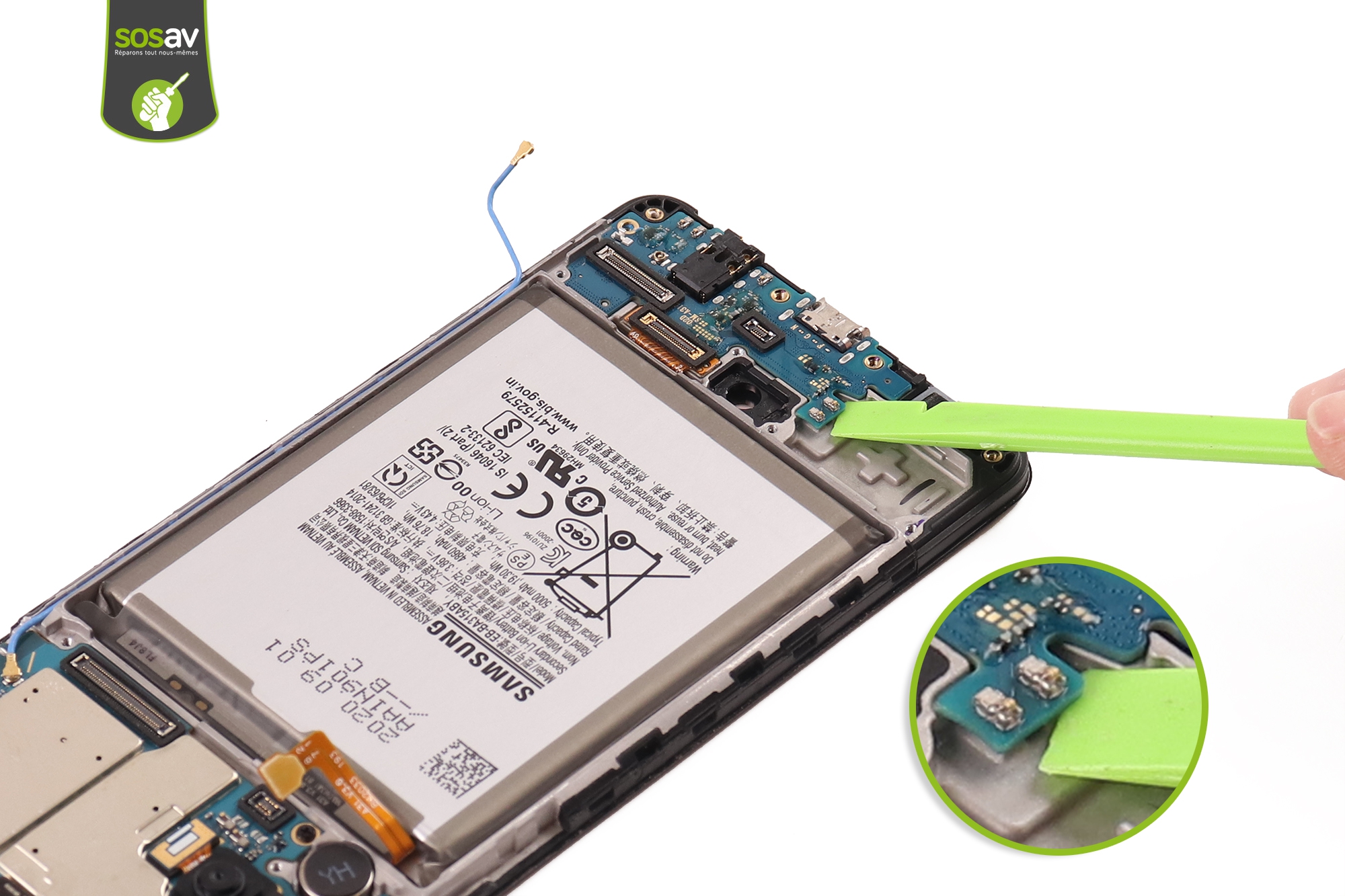

Vous pouvez ensuite soulever et sortir le connecteur de charge.
Etape 32
Etape 33
Le connecteur de charge Galaxy A31 est sorti.En cas de problème de charge, suivez ce tuto gratuit pour retrouver un téléphone comme neuf !
