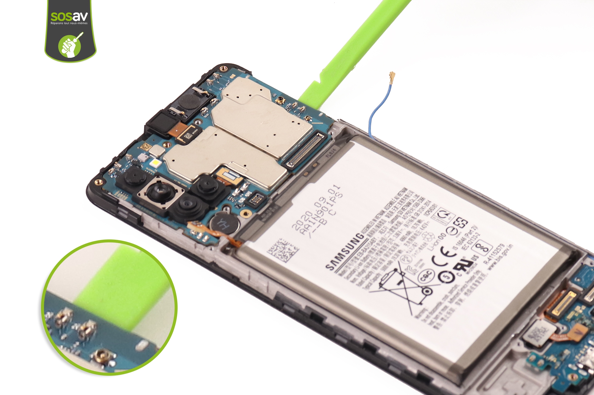

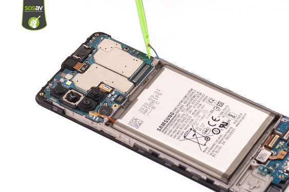

Avant de poursuivre votre réparation Galaxy A1, veillez à bien déconnecter la batterie par sécurité.
Cela évite les éventuels courts-circuits lors de la réparation Galaxy A31 !

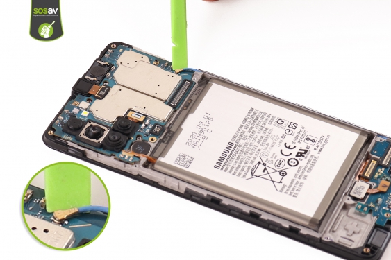

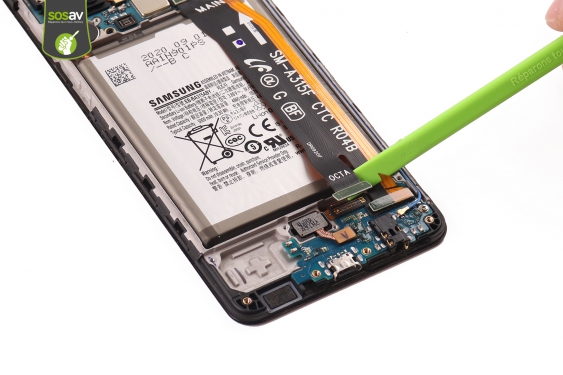

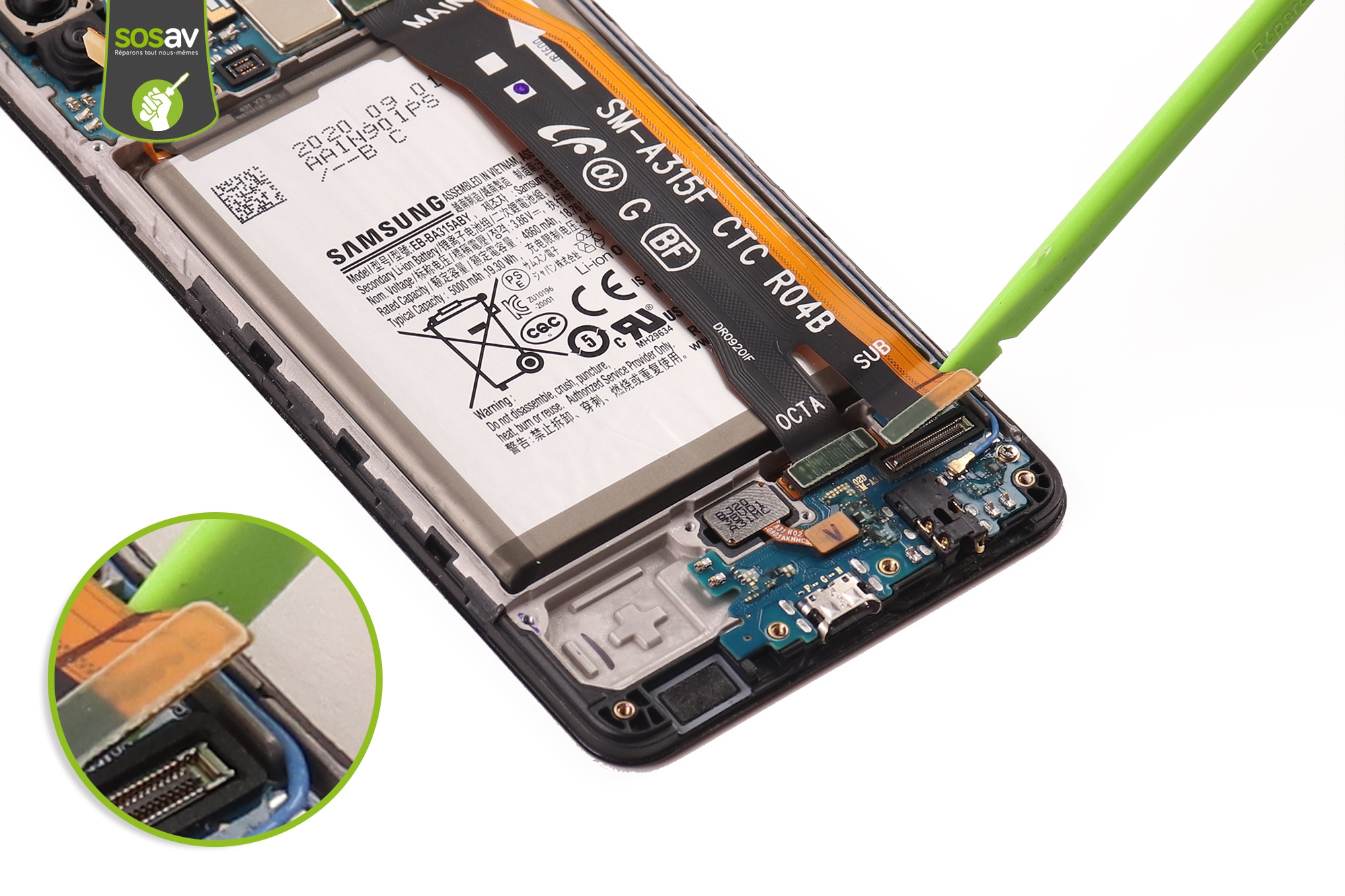

Poursuivez avec la spatule en nylon afin de débrancher la partie basse de la nappe connecteur de charge...... Ainsi que les deux autres connecteurs de la nappe au niveau de la carte mère.

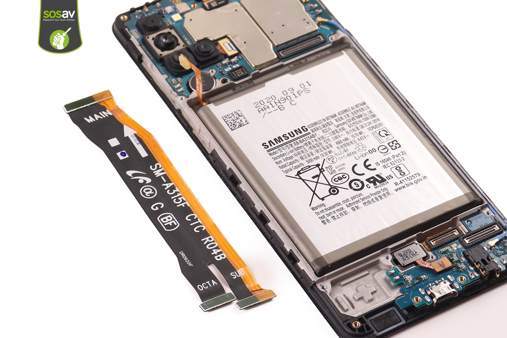

La nappe connecteur de charge est déposée.

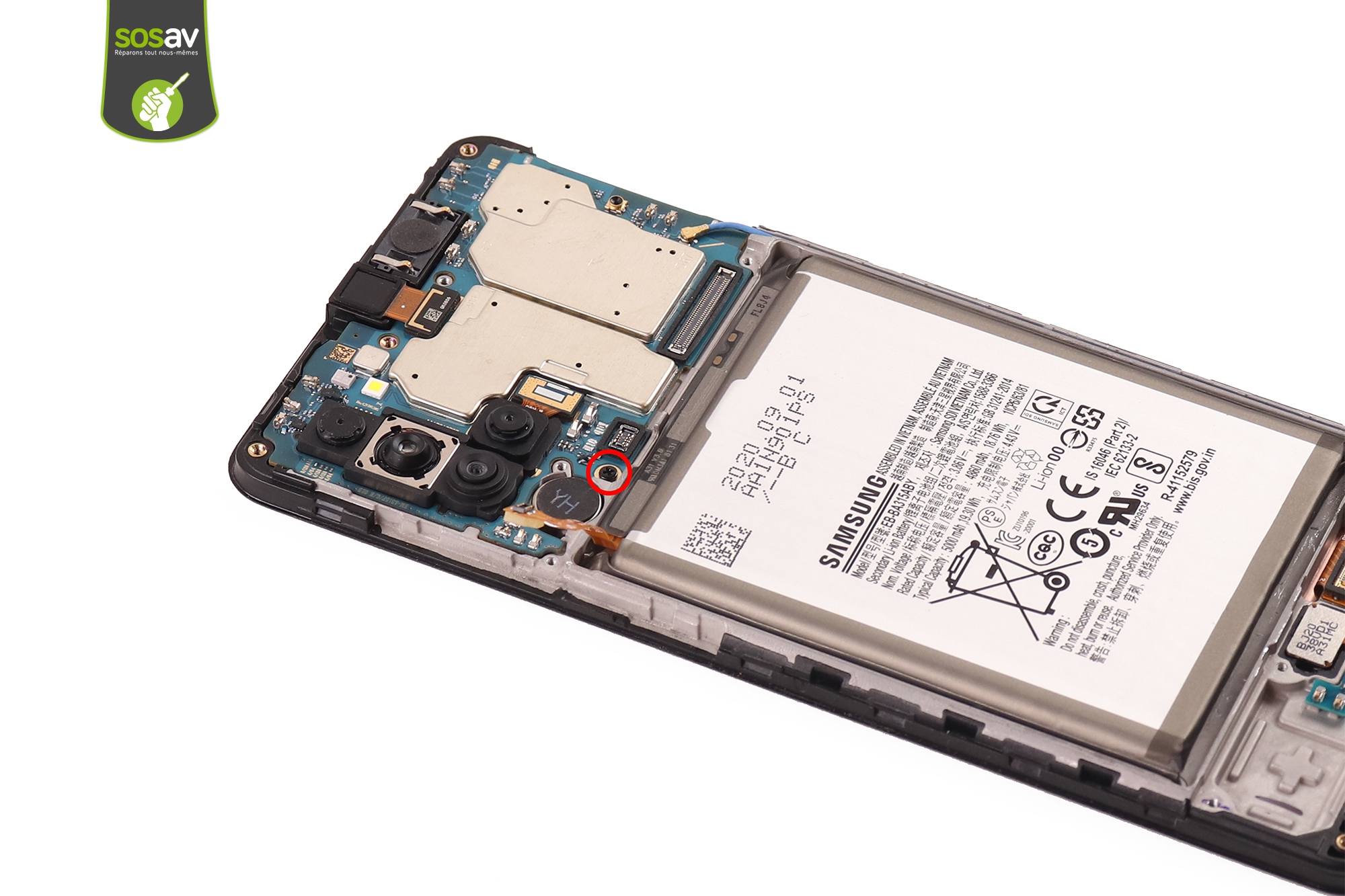

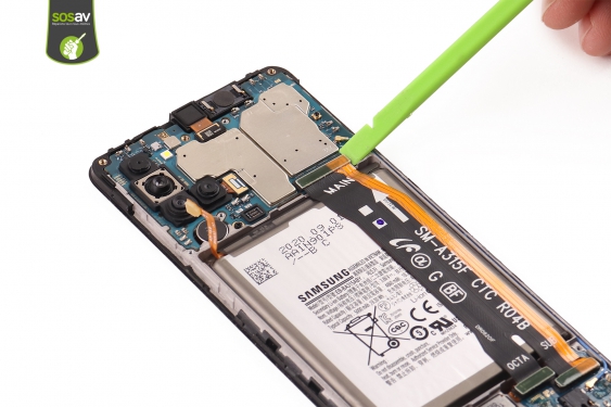

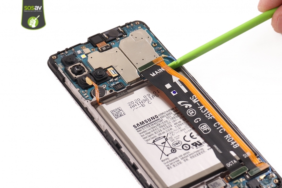

Dévissez la vis cruciforme entourée en rouge. (Photo 1)Débranchez ensuite le câble d'interconnexion.
Etape 24
Etape 25

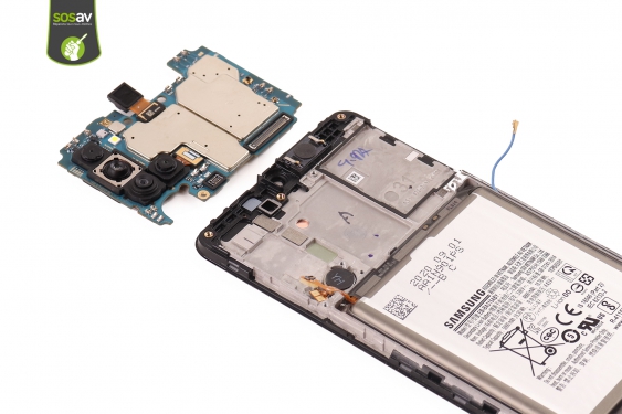

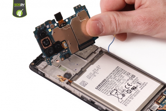

Gardez la spatule en main pour soulever et sortir la carte mère.
Etape 26
Etape 27

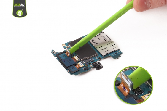

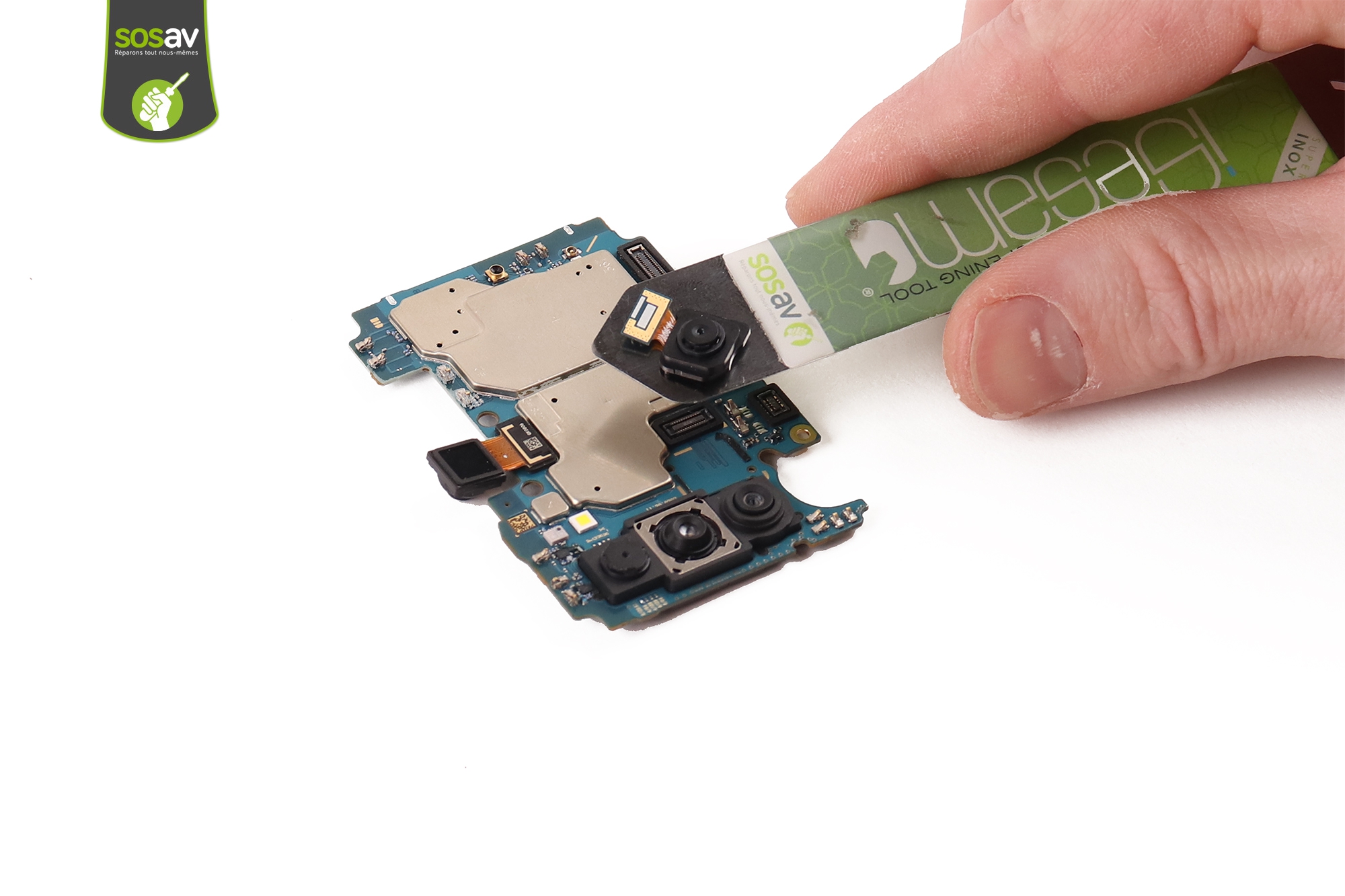

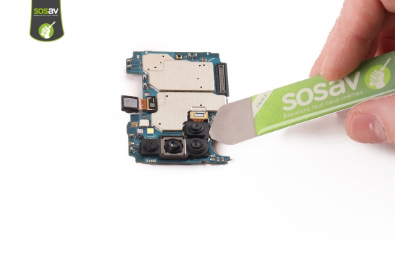

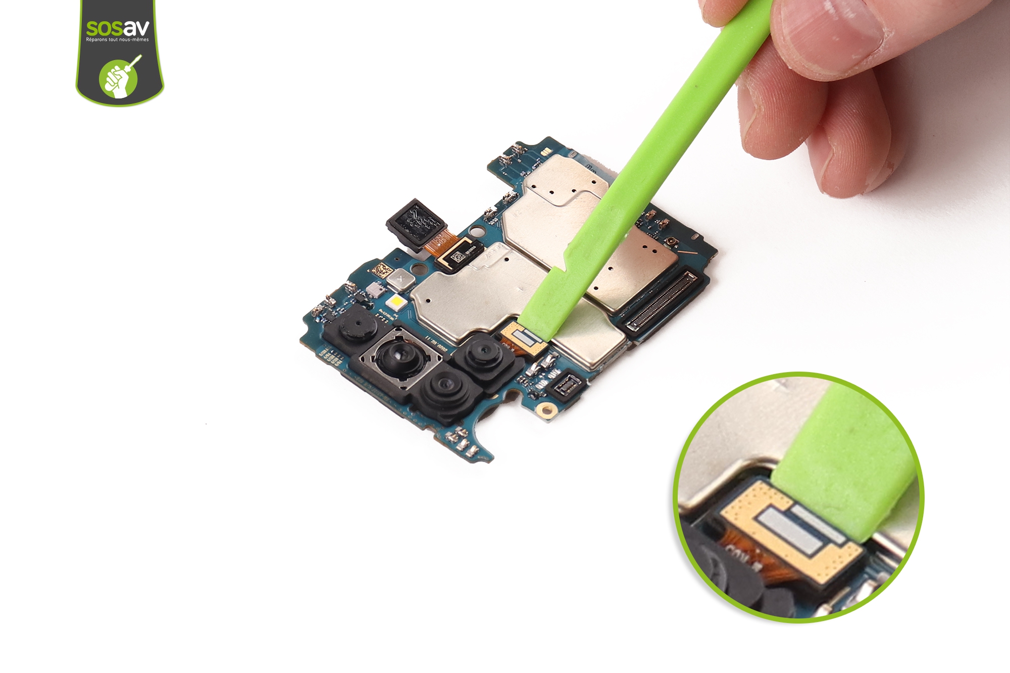

Déverrouillez le premier capteur photo avec la spatule en nylon et sortez-le grâce à la iSesamo.
Etape 28
Etape 29

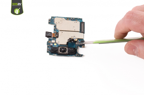

Le premier capteur arrière est sorti.
Etape 30
Etape 31

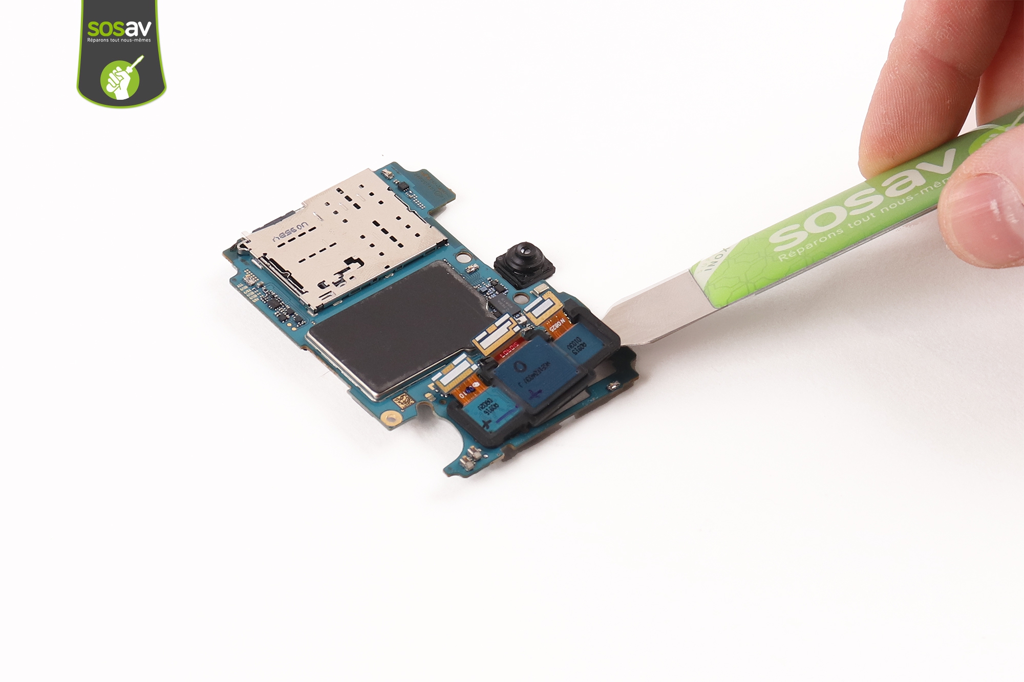

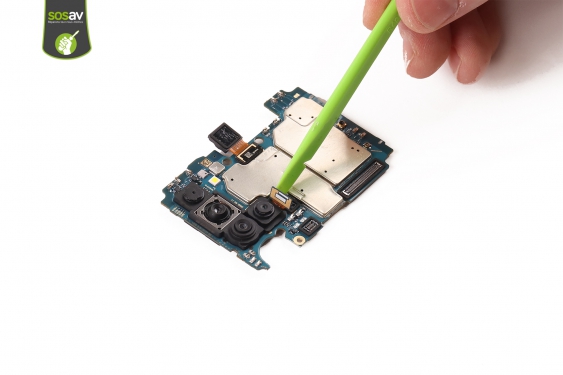

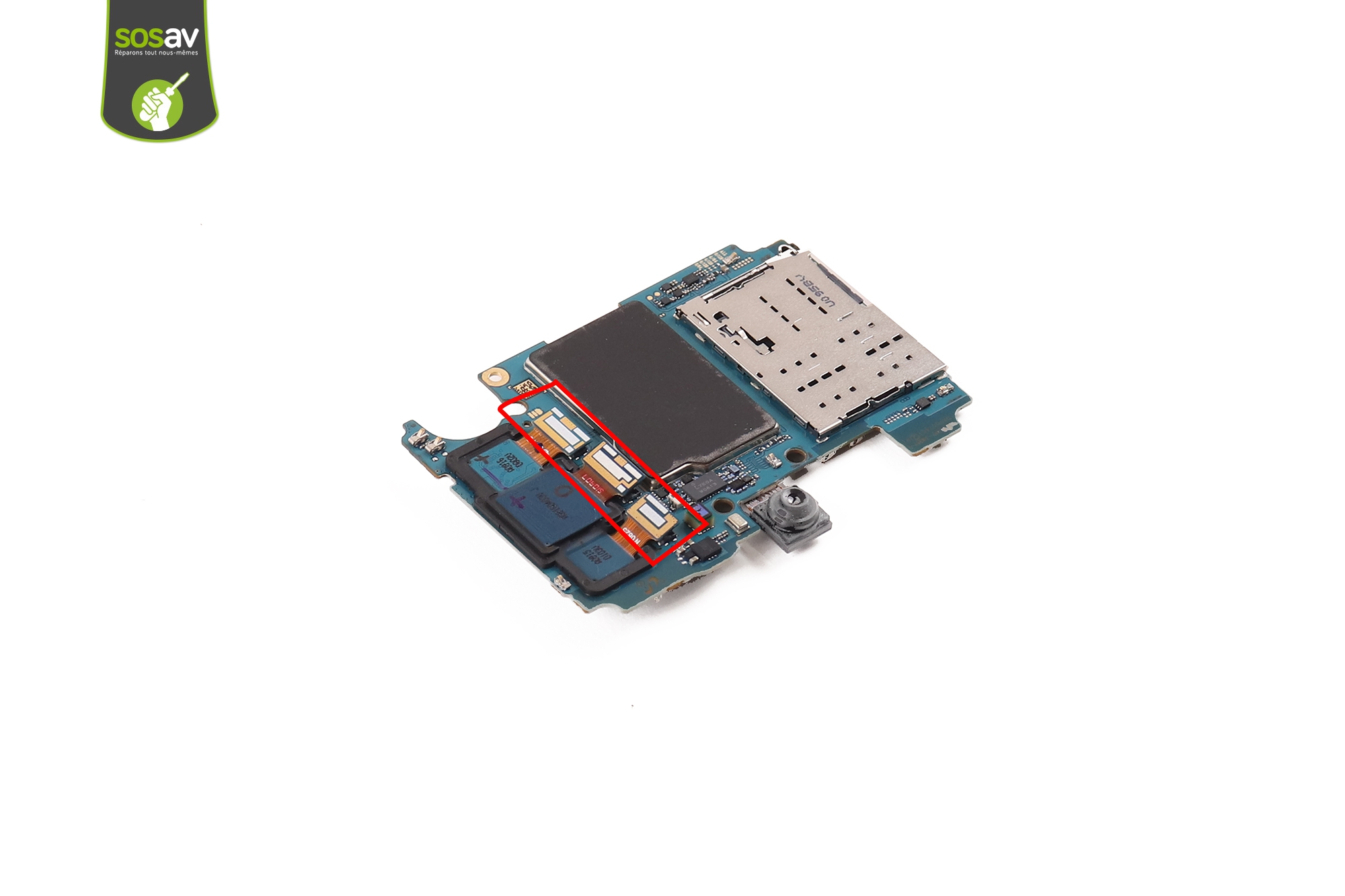

Ensuite, vous allez devoir déconnecter les 3 connecteurs de la caméra arrière principale.
Etape 32
Etape 33

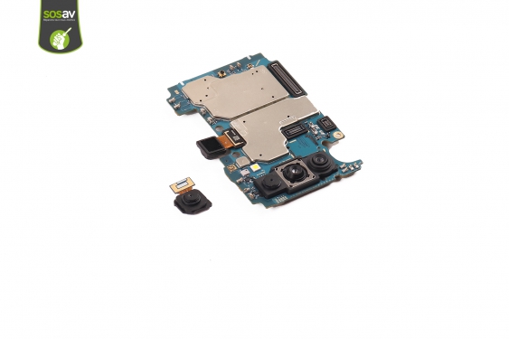

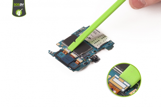

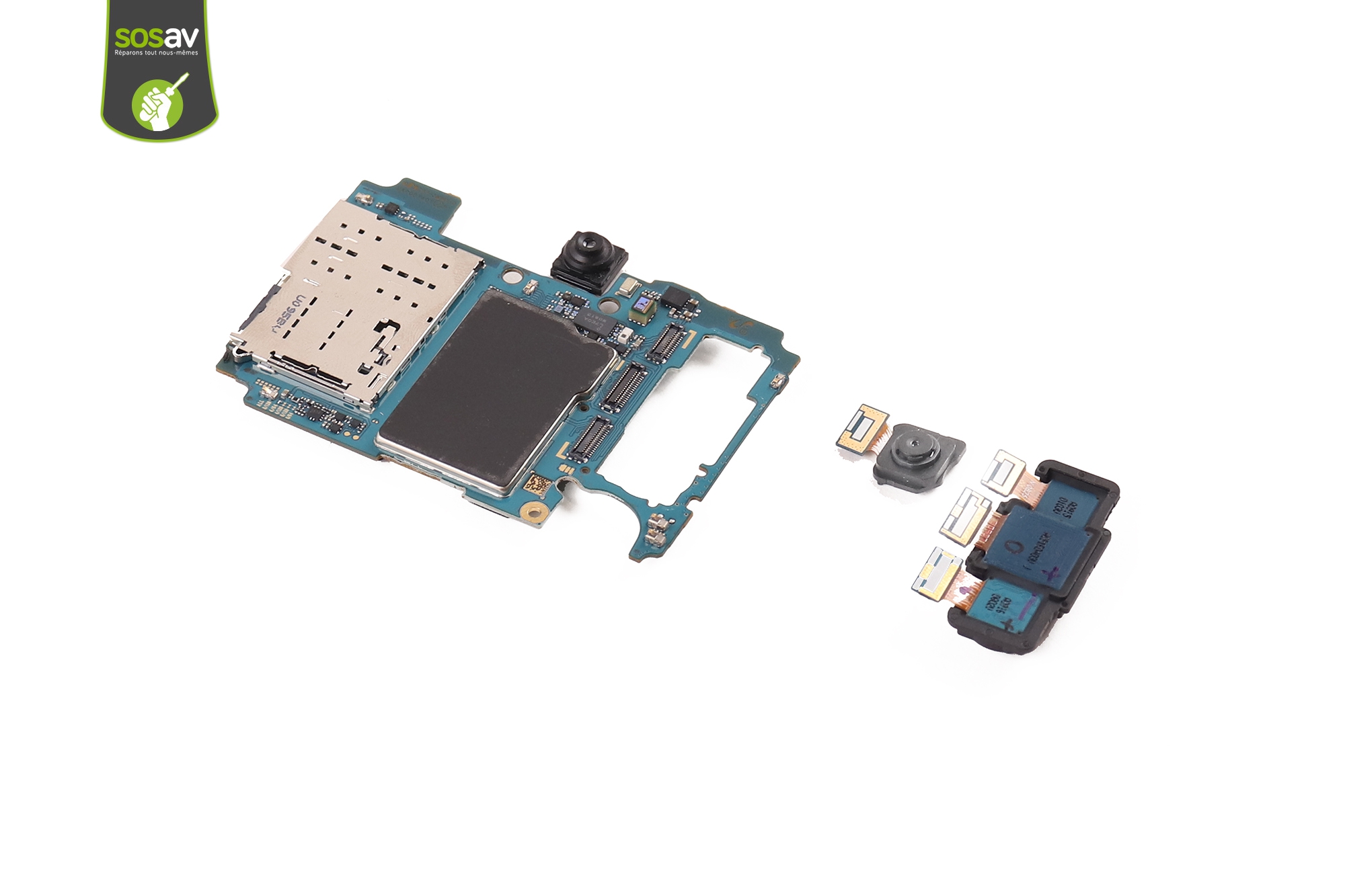

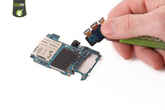

Une fois les 3 connecteurs déverrouillés, vous pouvez sortir l'ensemble de la caméra arrière avec la iSesamo.
Etape 34
Etape 35

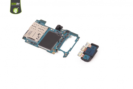

La caméra arrière Galaxy A31 est entièrement démontée.En cas de problème lors de la prise de vue, suivez ce tuto gratuit pour la remplacer.
Etape 36
