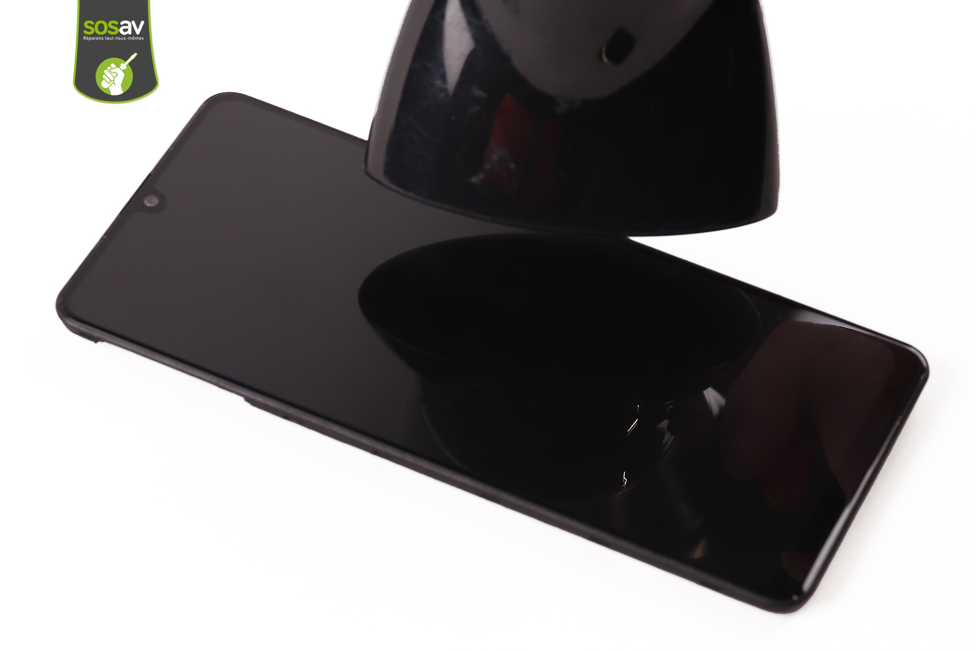

Prenez un sèche-cheveux pour chauffer 20 à 30 secondes la face avant opposée à la batterie, afin de ramollir la colle qui retient la batterie.
Attention à ne jamais chauffer directement la batterie.
Si une résistance se fait sentir, répétez les sessions de chauffe sans excéder les 30 secondes pour ne pas endommager l'écran LCD.

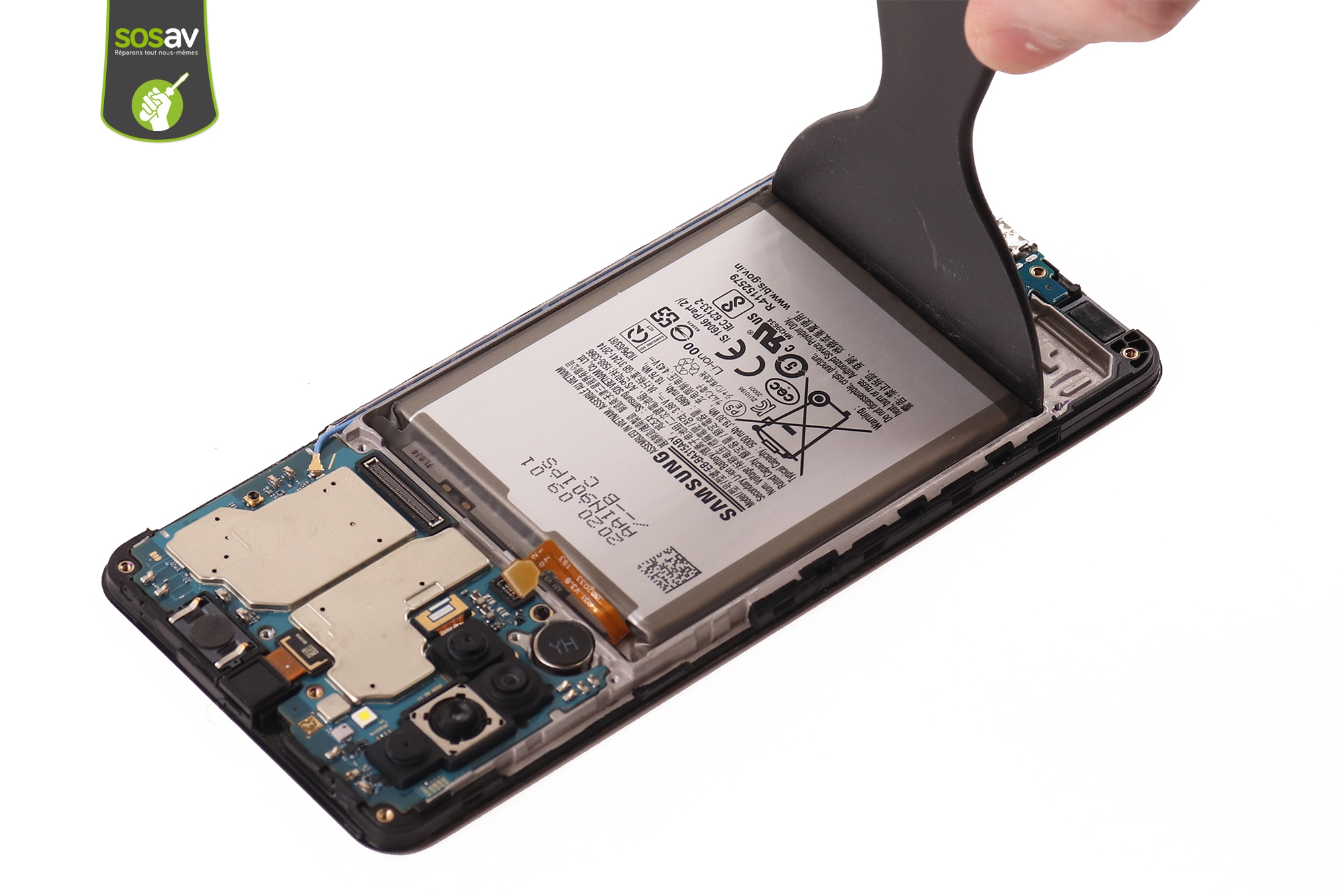

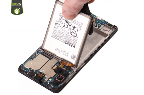

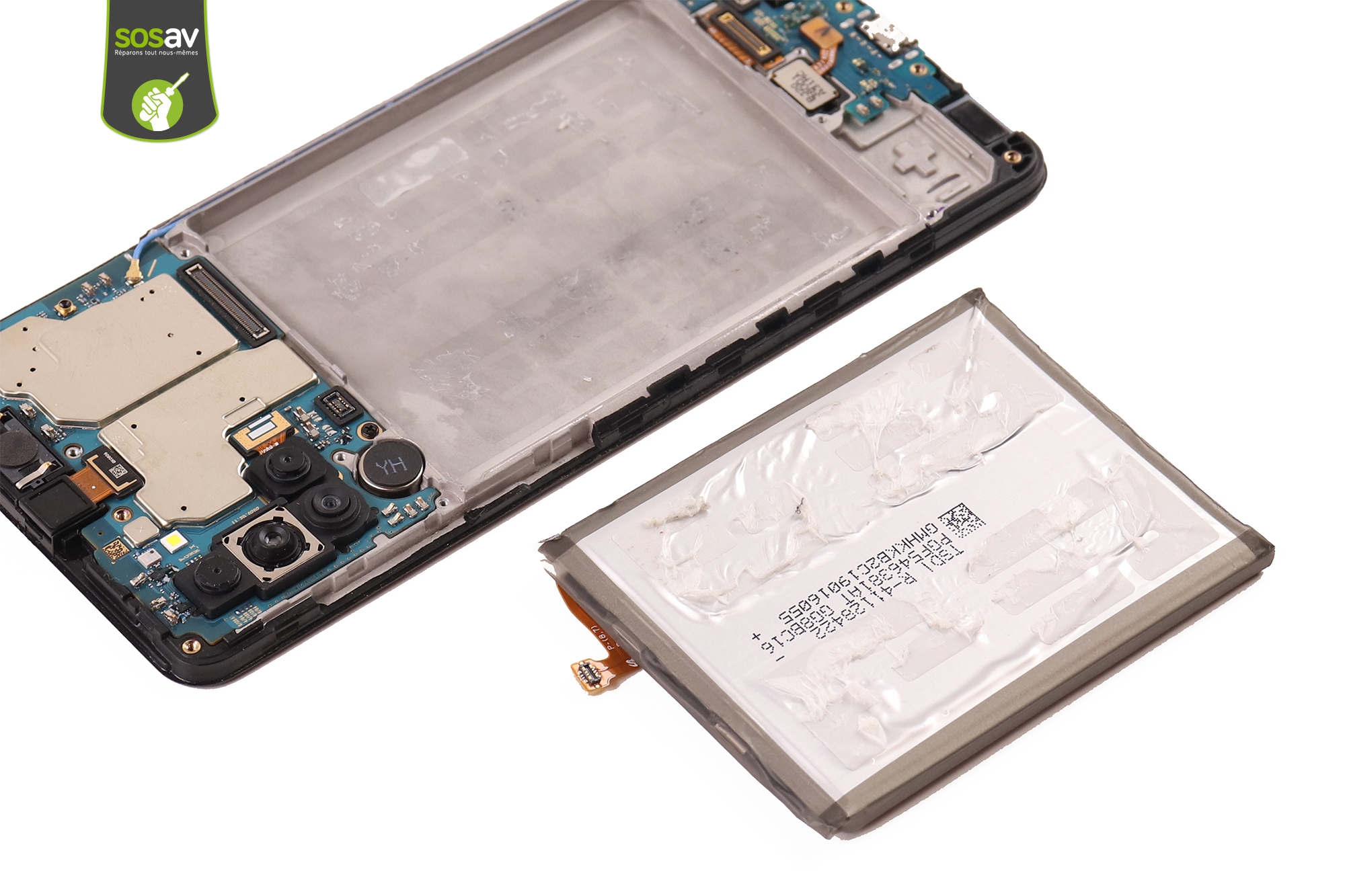

Glissez progressivement la spatule large et plate pour décoller et retirer doucement la batterie.
Attention à ne pas plier ni percer la batterie.
Etape 26

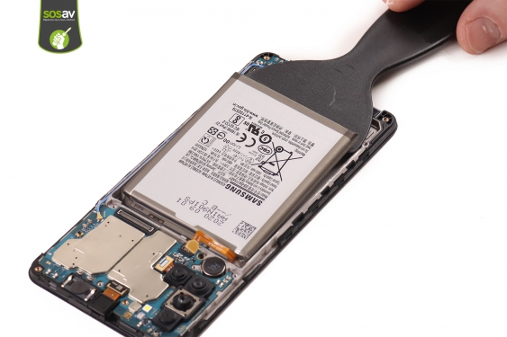

Etape 27

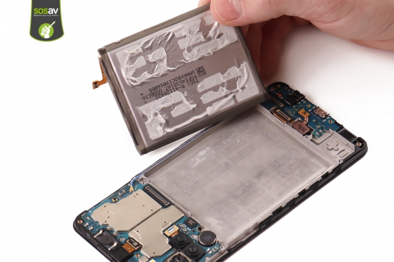

La batterie Galaxy A31 est démontée.Suivez ce tuto gratuit afin de remplacer votre batterie fatiguée.
Etape 28

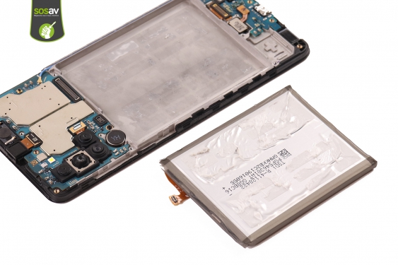

Pour remonter votre Galaxy A31 suivez ce guide en sens inverse.
