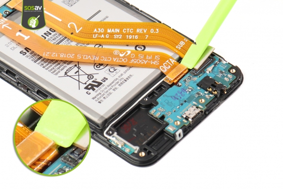

Guide de réparation : Nappes de liaison connecteur de charge Galaxy A30
Votre Galaxy A30 charge très lentement et le micro continue de grésiller lors des appels malgré le changement du connecteur de charge ? Il est possible que le problème vienne de la nappe du connecteur de charge, elle le relie à la carte mère. Sans elle, les informationsne sont pas correctement transmises et la charge ou le micro ne peuvent fonctionner correctement.
C'est pourquoi les experts de SOSav vous dévoilent toutes les manipulations à réaliser pour remplacer cette nappe connecteur de charge vous-même pour deux à trois fois moins cher que de passer par un professionnel.
N’oubliez pas de sauvegarder vos données avant toute réparation Galaxy A30, par mesure de précaution.
- Nappe de liaison connecteur de charge cassée
- Pas de charge
- Charge lente
- Microphone qui grésille
- Correspondants qui n'entendent rien

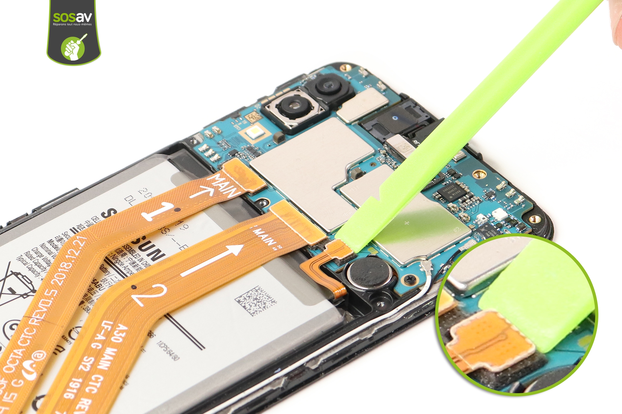

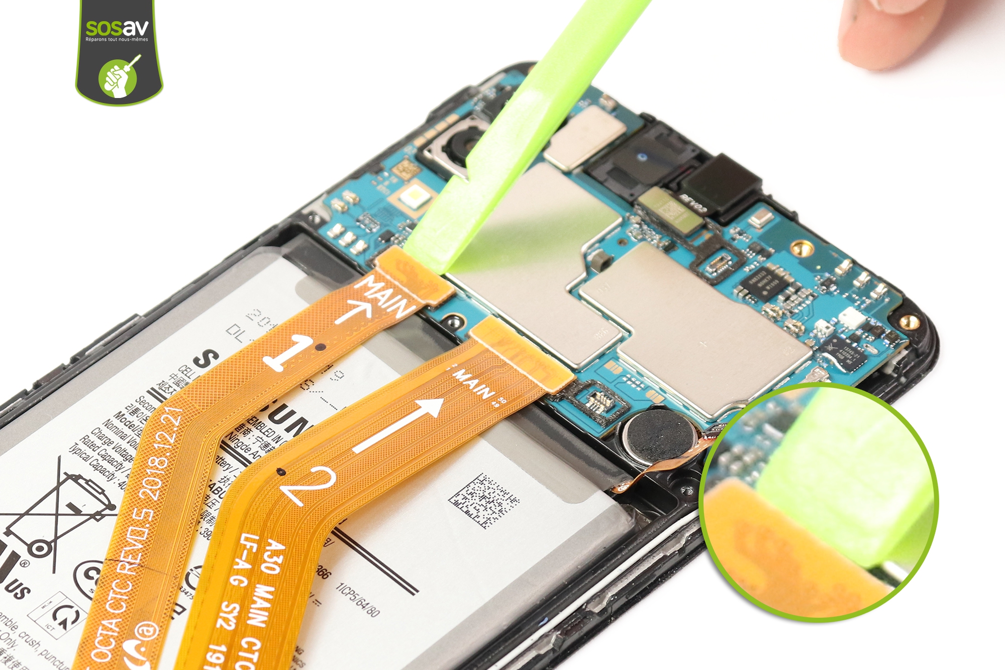

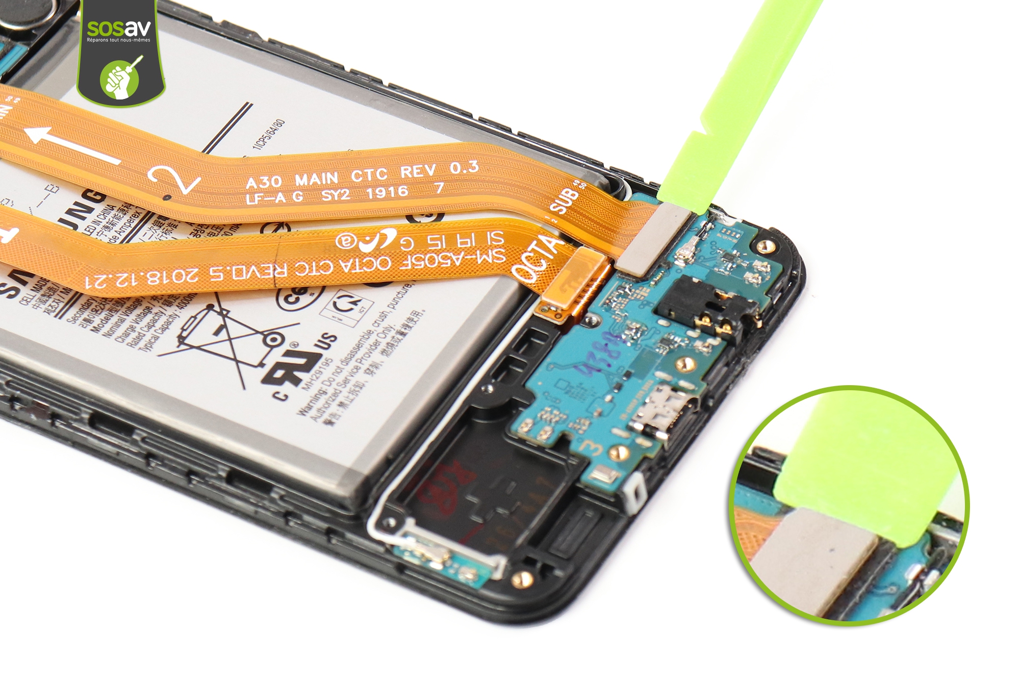

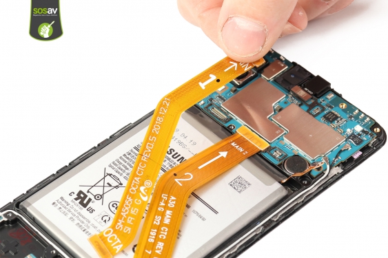

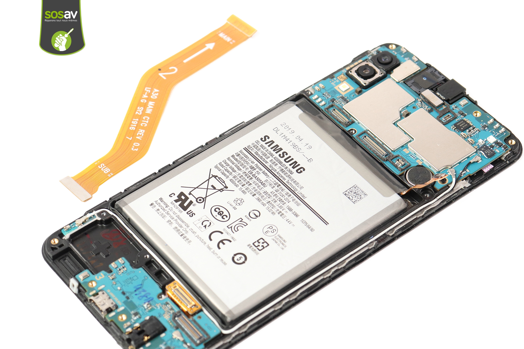

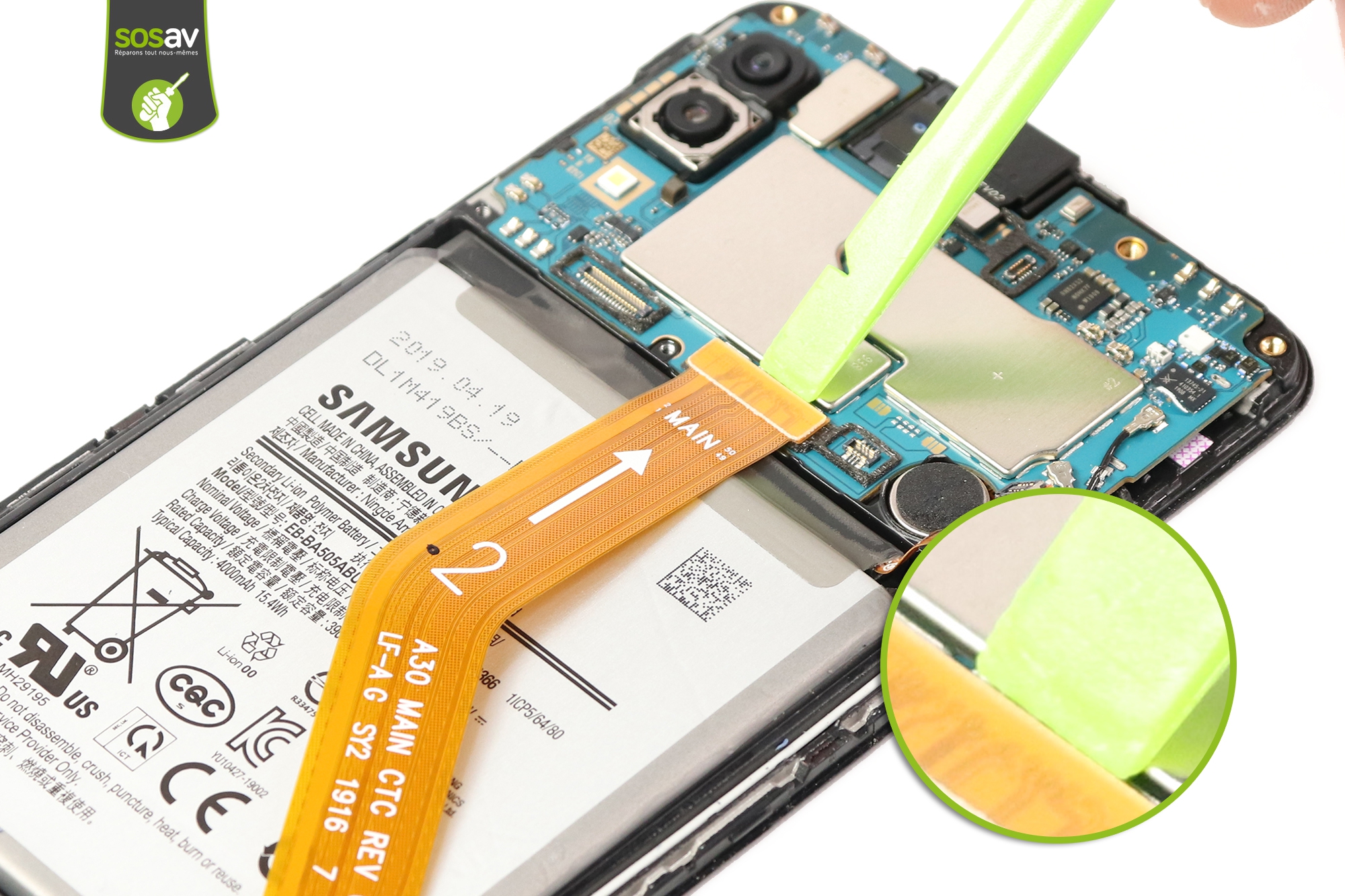

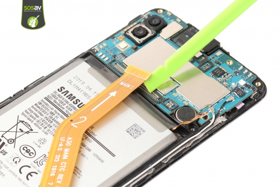

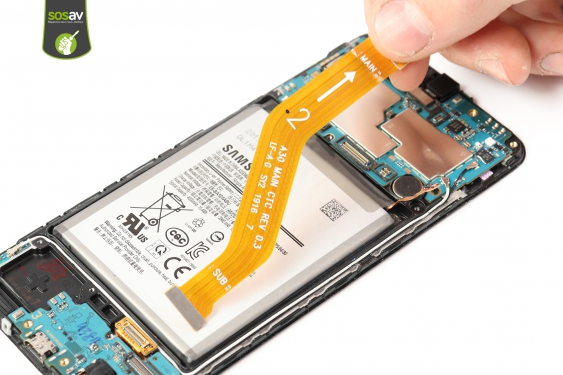

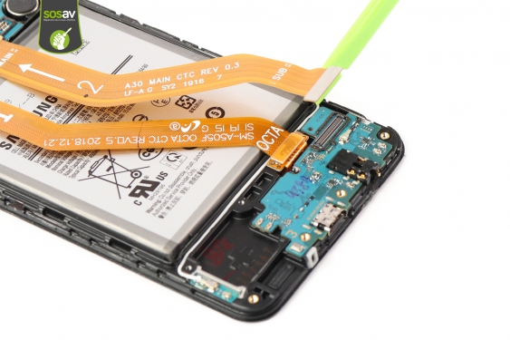

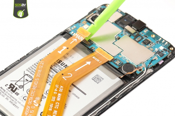

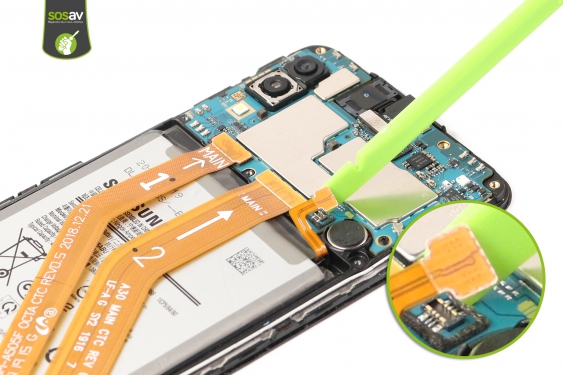

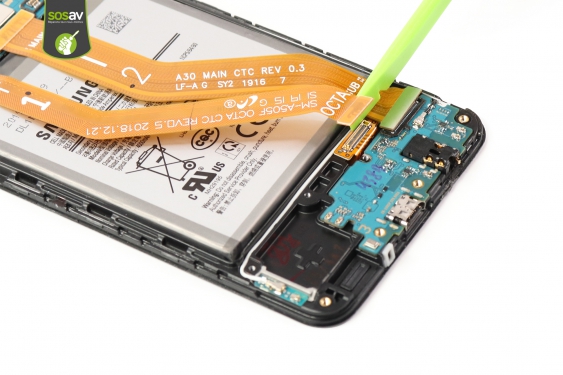

Comment remplacer nappes de liaison connecteur de charge pour Galaxy A30 - Guide images
