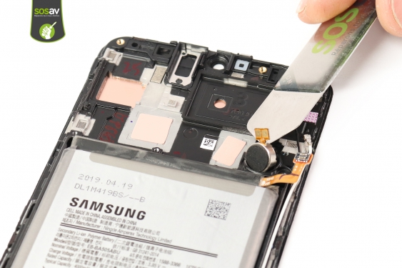

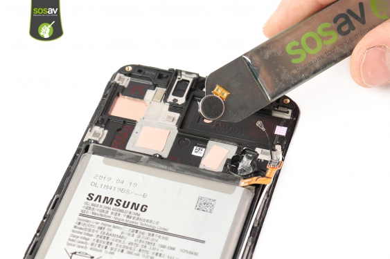

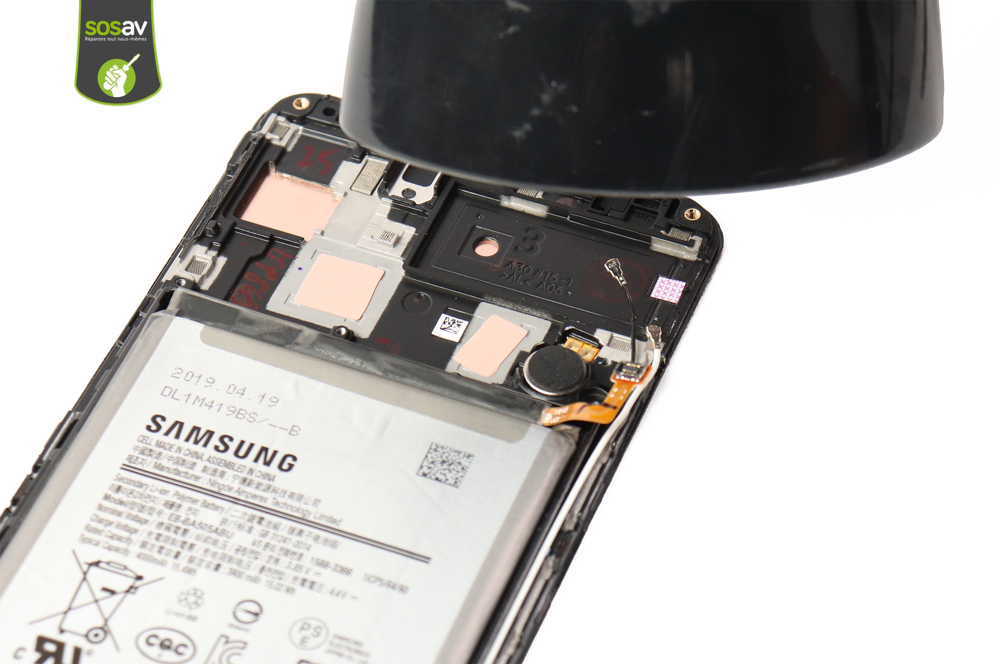

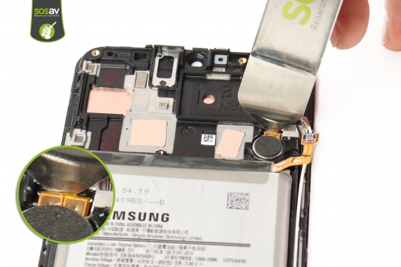

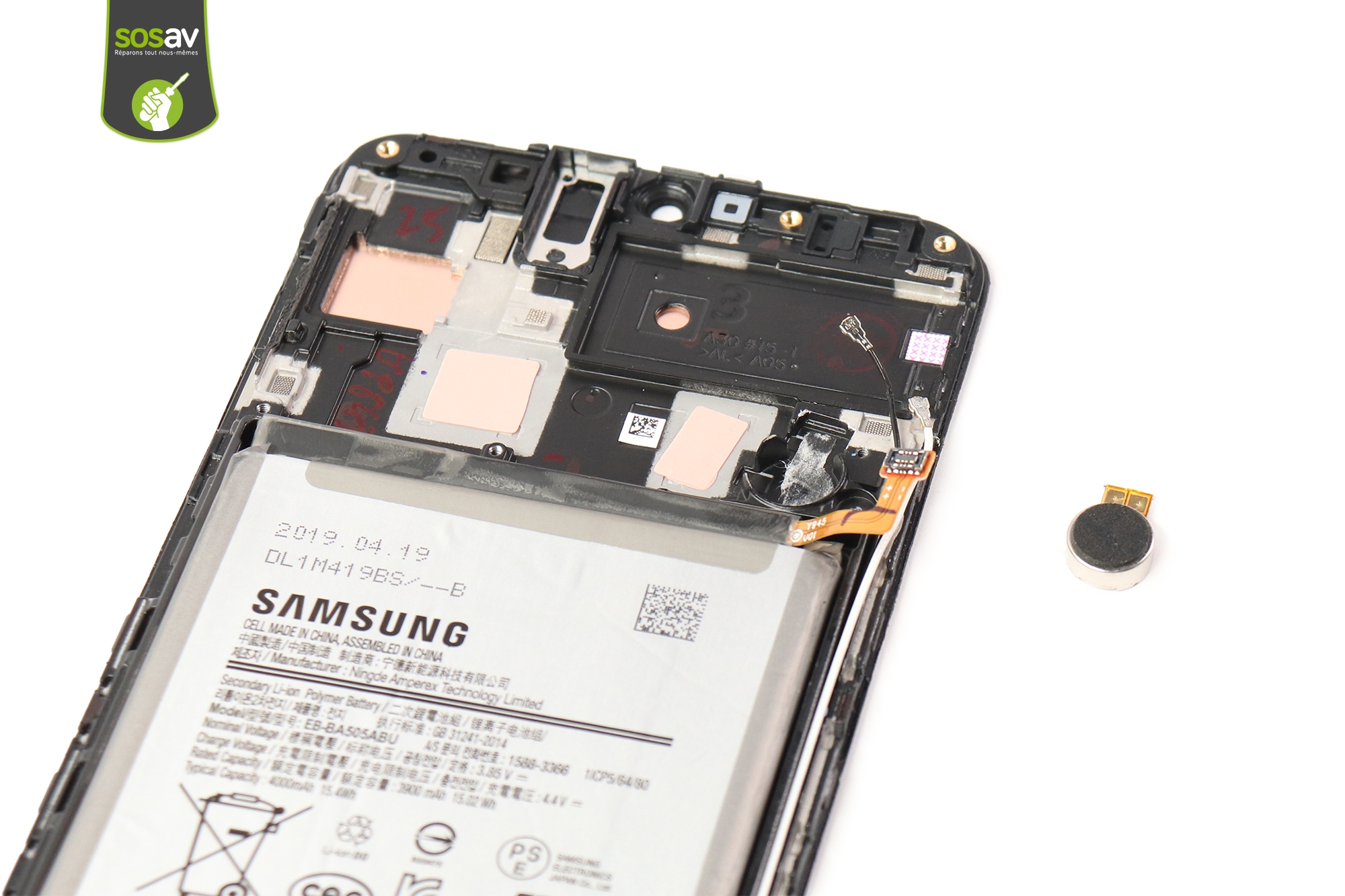

Chauffez la zone pour rammolir la colle qui fixe le vibreur au châssis.Ensuite glissez la pointe de la spatule iSesamo sous le connecteur du vibreur et faites levier pour le décoller.
Maintenant que le vibreur est démonté, on va pouvoir passer à la suite.

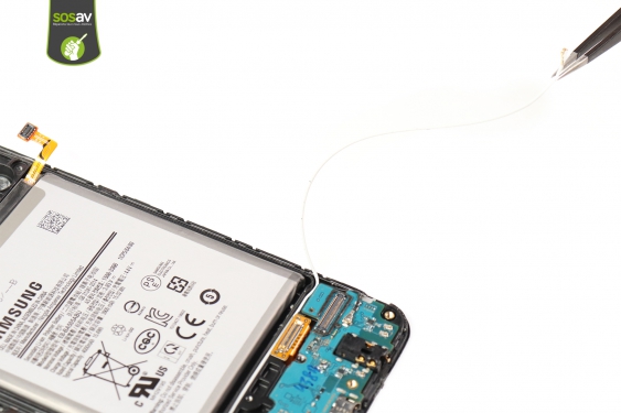

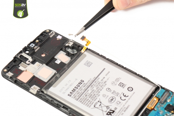

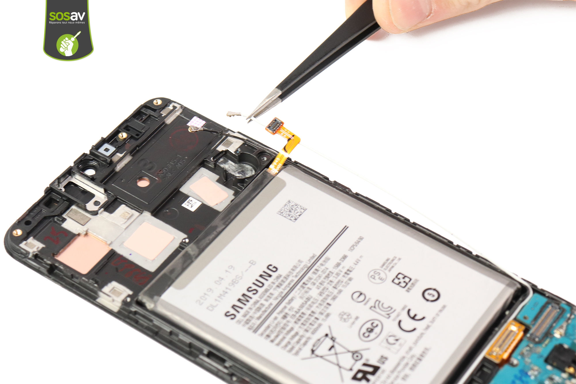

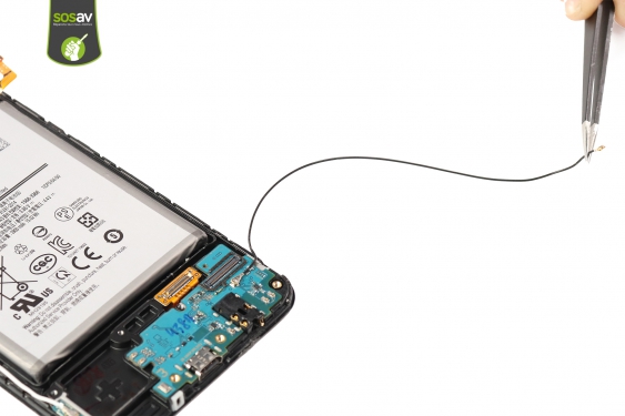

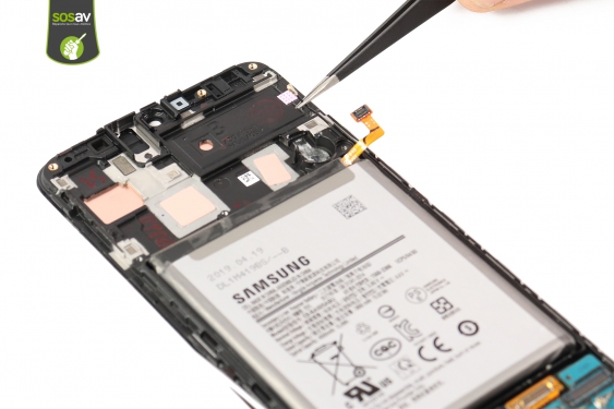

Retirez les câbles d'interconnexion de leur logement à l'aide de la pince métallique.
Etape 24

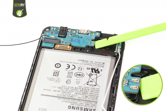

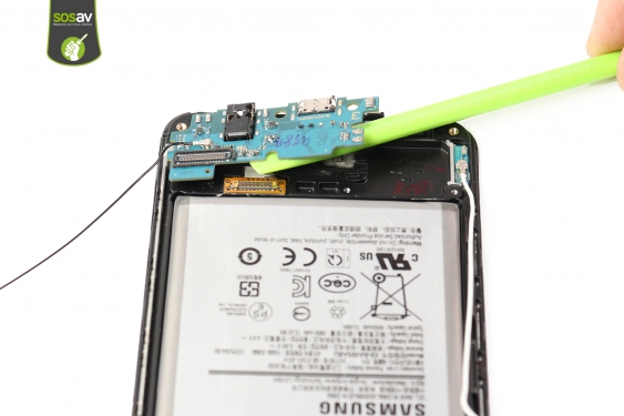

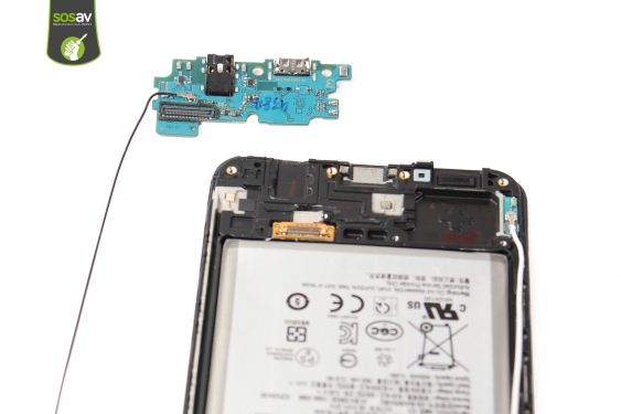

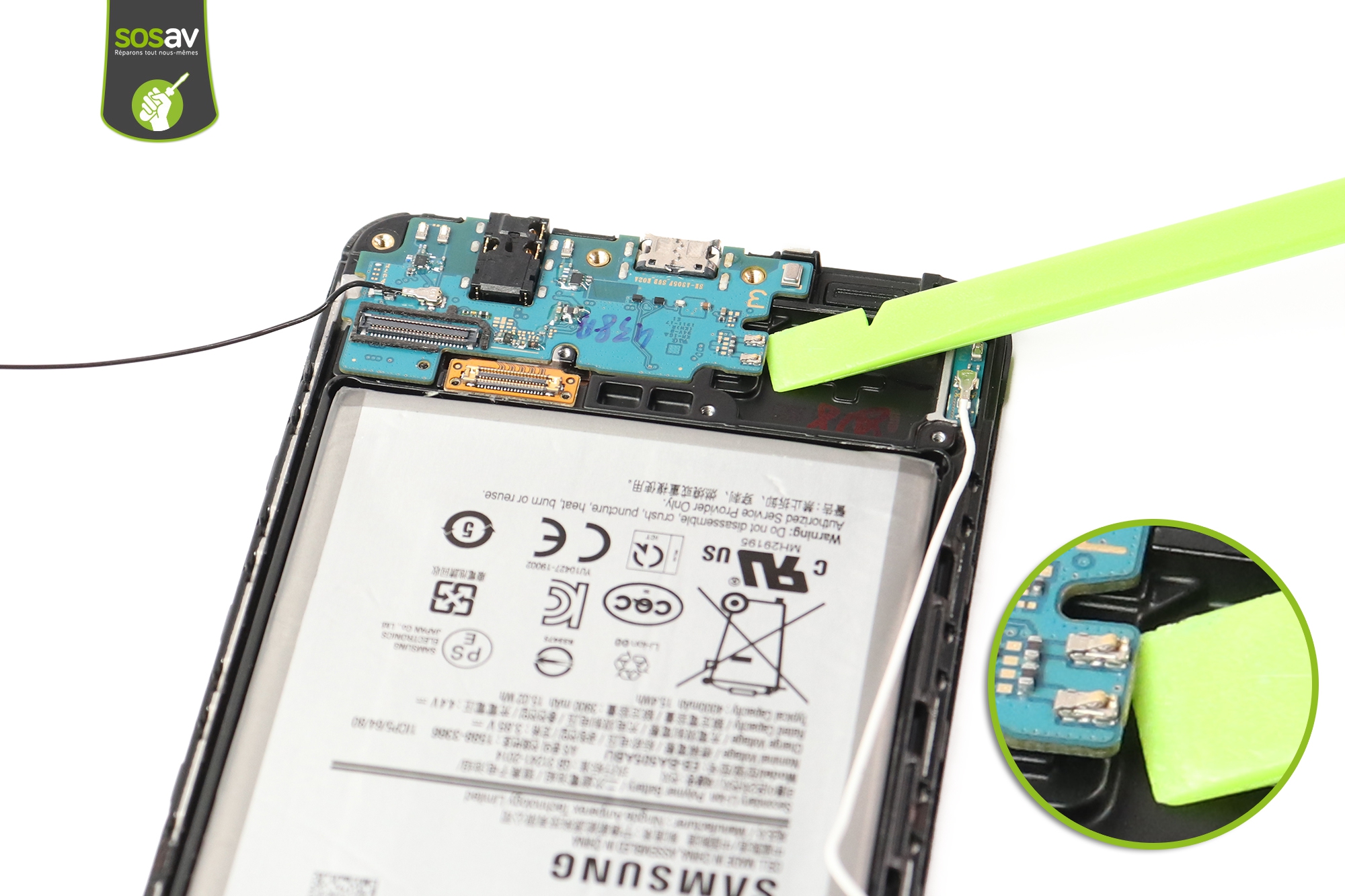

Puis insérez la spatule en nylon sous le connecteur de charge et faites levier pour le déloger.
Etape 25

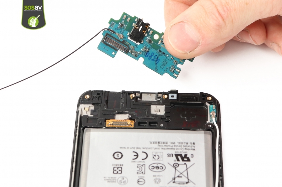

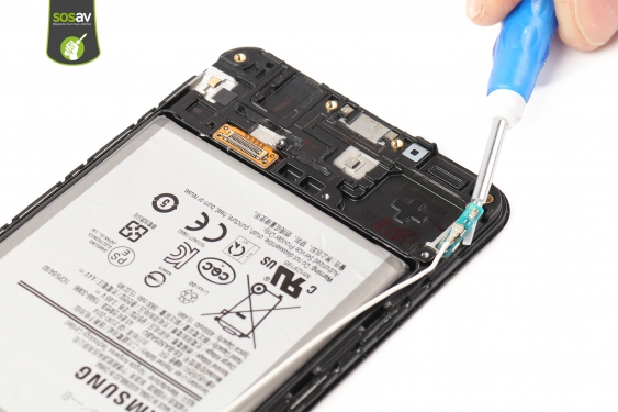

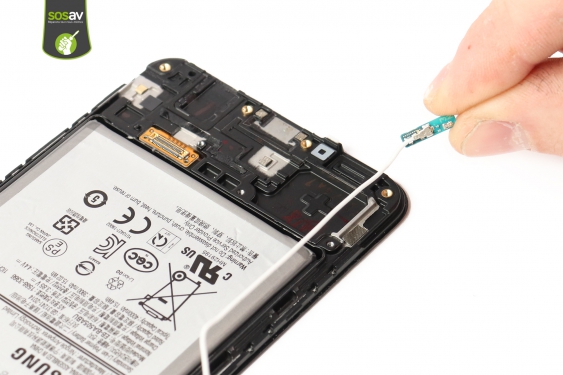

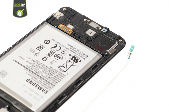

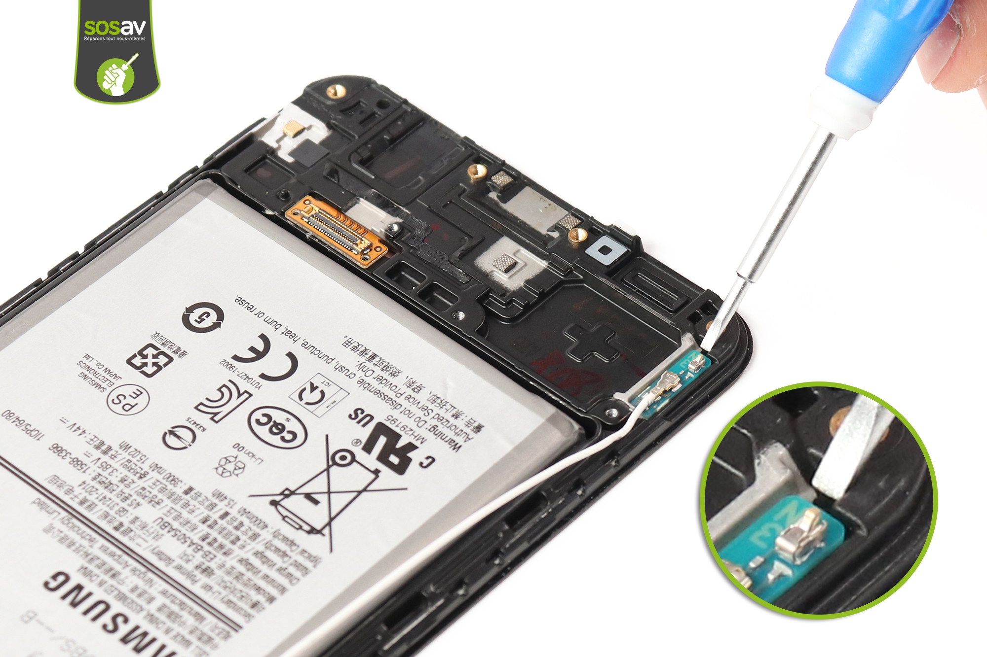

Ensuite insérez la pointe du tournevis plat sous cette petite carte électronique et faites levier pour la déclipser et la retirer.
Etape 26

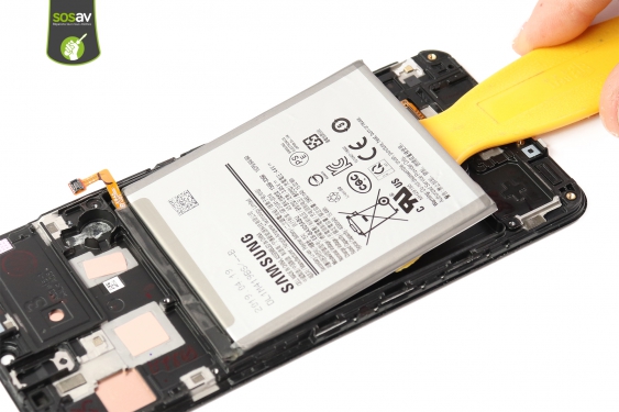

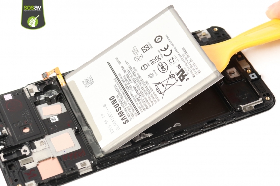

Pour retirer la batterie, chauffez la face avant de l'appareil avec un sèche cheveux pour ramollir la colle qui fixe la batterie au châssis.
Ne chauffez jamais la batterie directement !
Etape 27

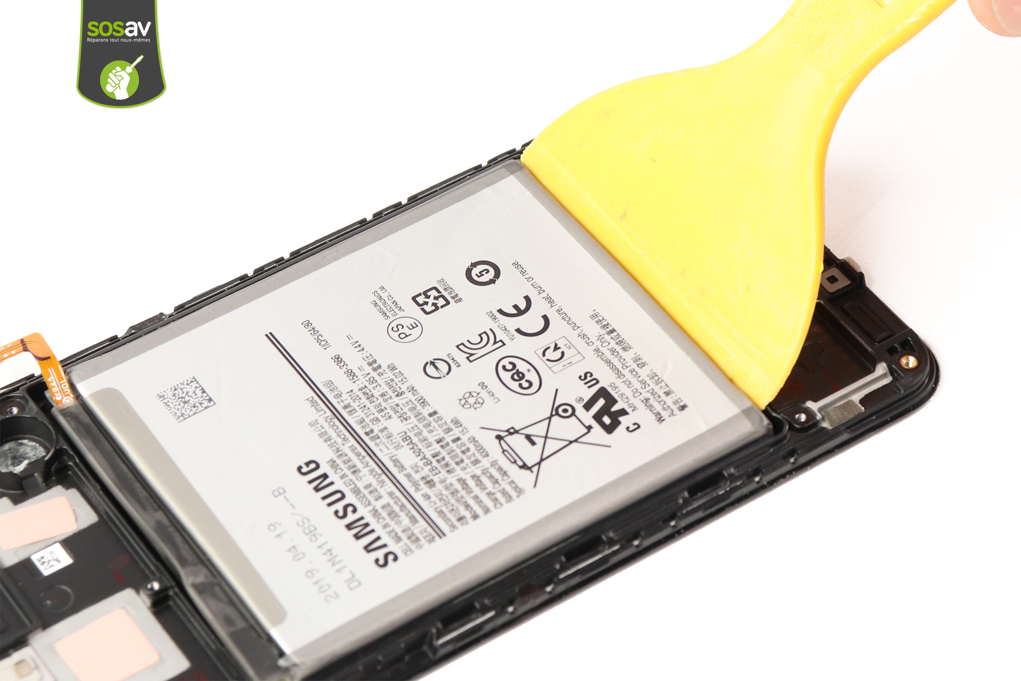

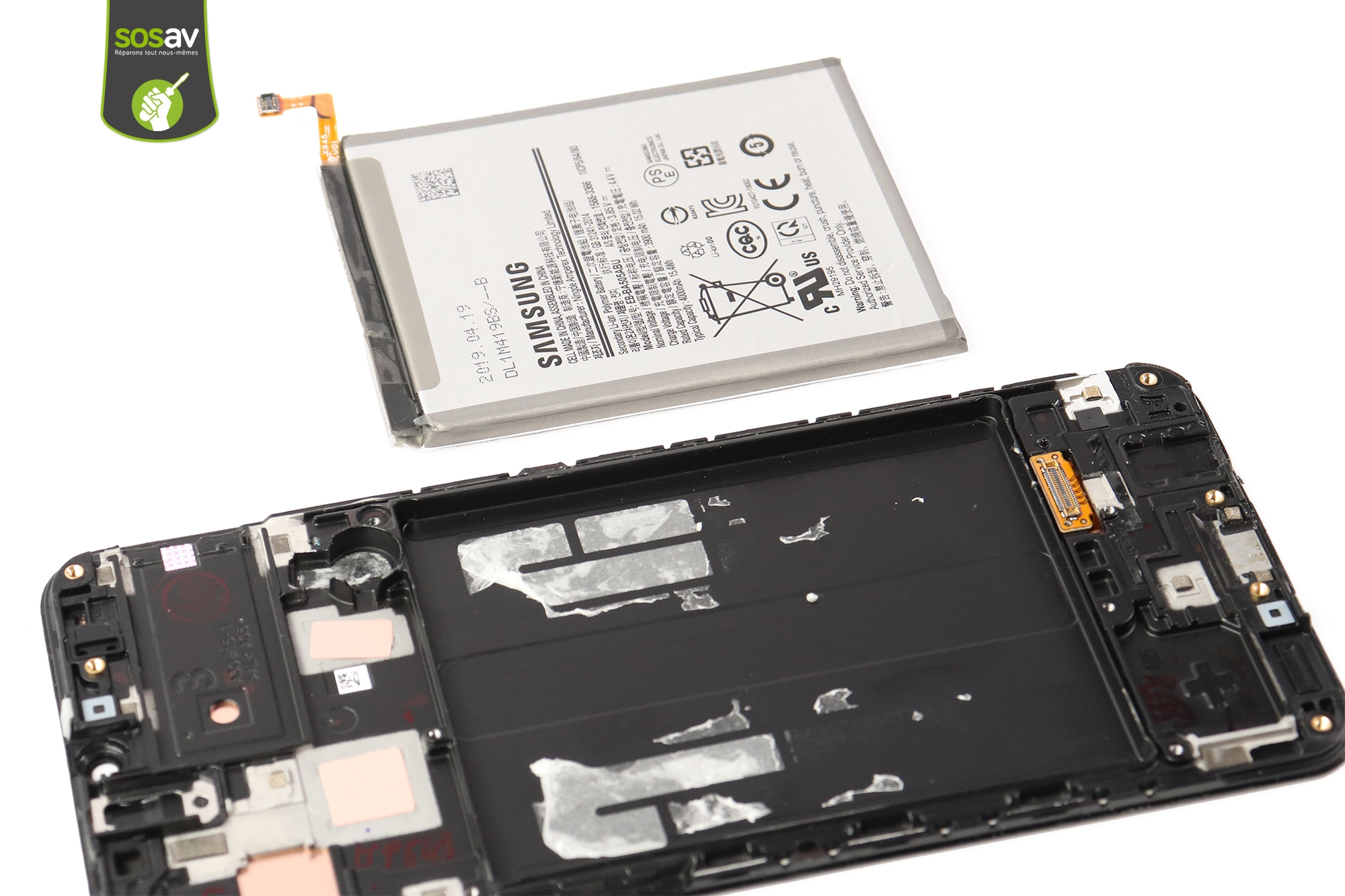

Une fois bien chauffé, insérez la spatule large sous la batterie et faites levier pour la soulever et la décoller.
Attention si vous sentez que ça résiste, nhésitez pas à chauffer d'avantage
Etape 28

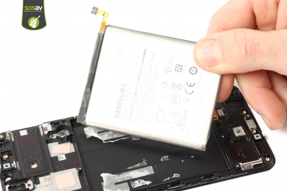

Et voilà la batterie est retirée !

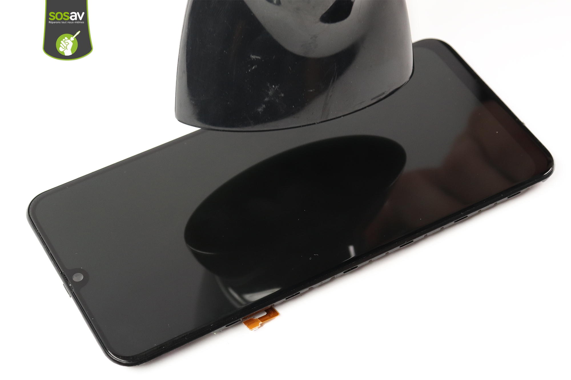

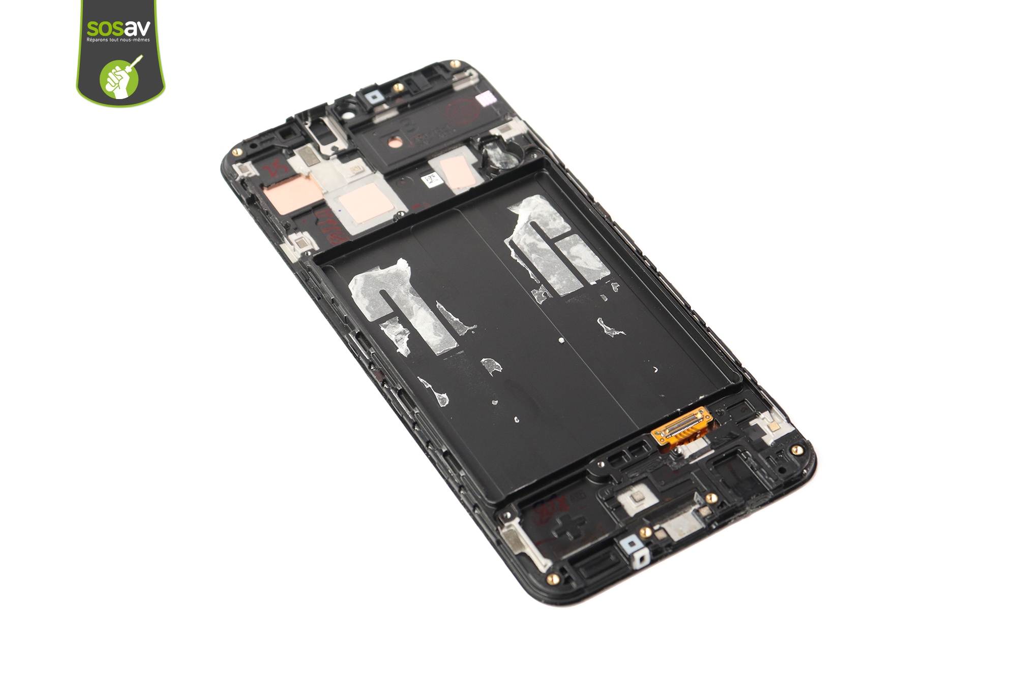

Toutes les pièces de votre Galaxy A30 ont été retirées. Il faudra maintenant les installer sur votre nouvel écran complet Galaxy A30 grâce a ce tuto gratuit !
Pour remonter votre Galaxy A30 suivez ce guide en sens inverse.
