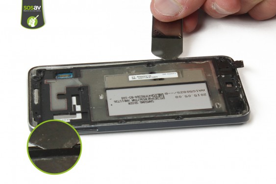

Insérez la spatule en nylon dans l'interstice supérieur gauche.Faites ensuite glisser la spatule en nylon sur toute la partie gauche de l'écran en allant vers le bas.
Procédez de même pour toute la partie inférieure de l'écran, puis la partie droite et enfin, la partie supérieure de l'écran.
Terminez enfin en décollant la partie supérieure de l'écran, toujours avec la spatule en nylon.

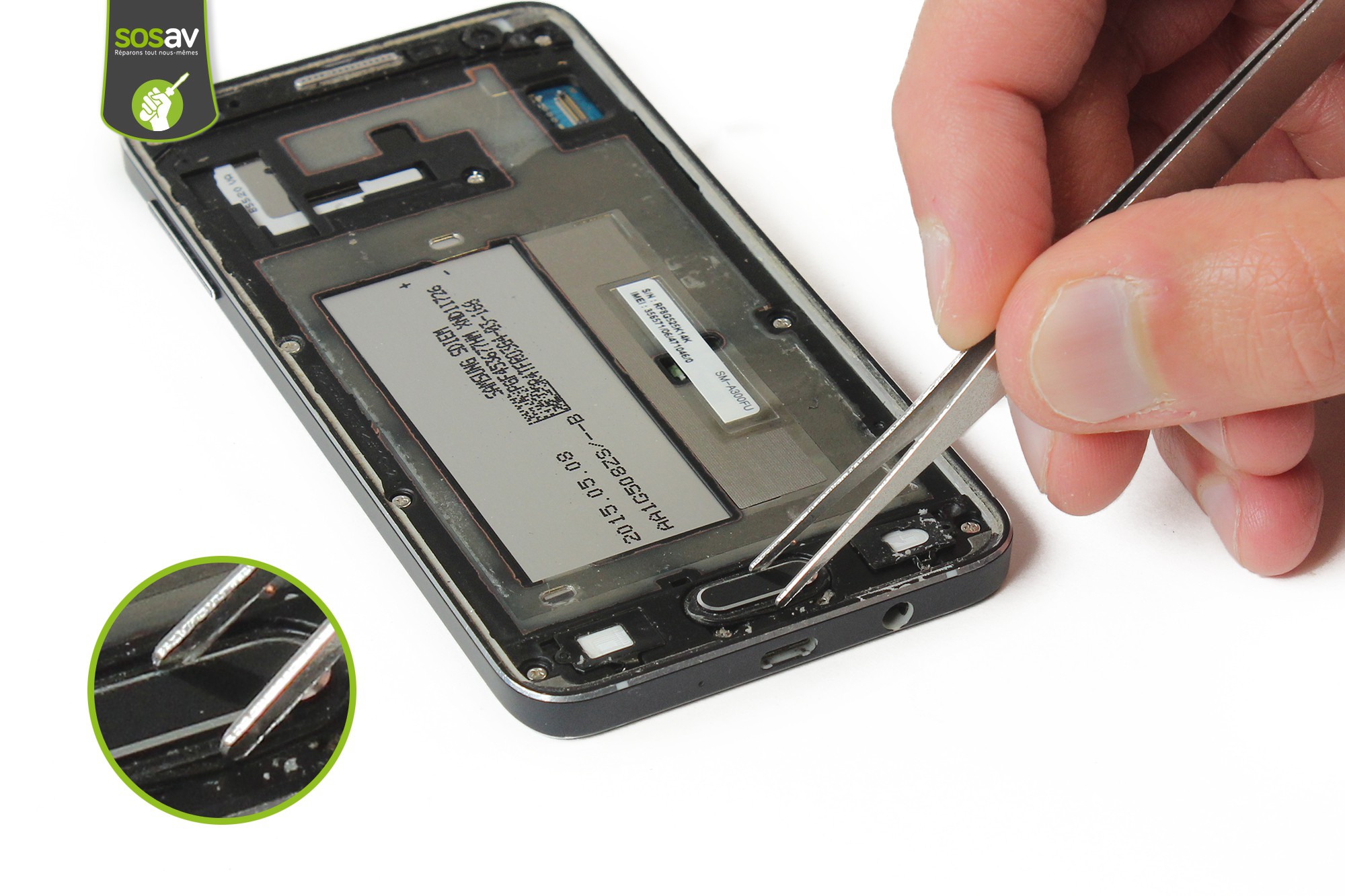

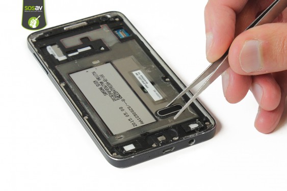

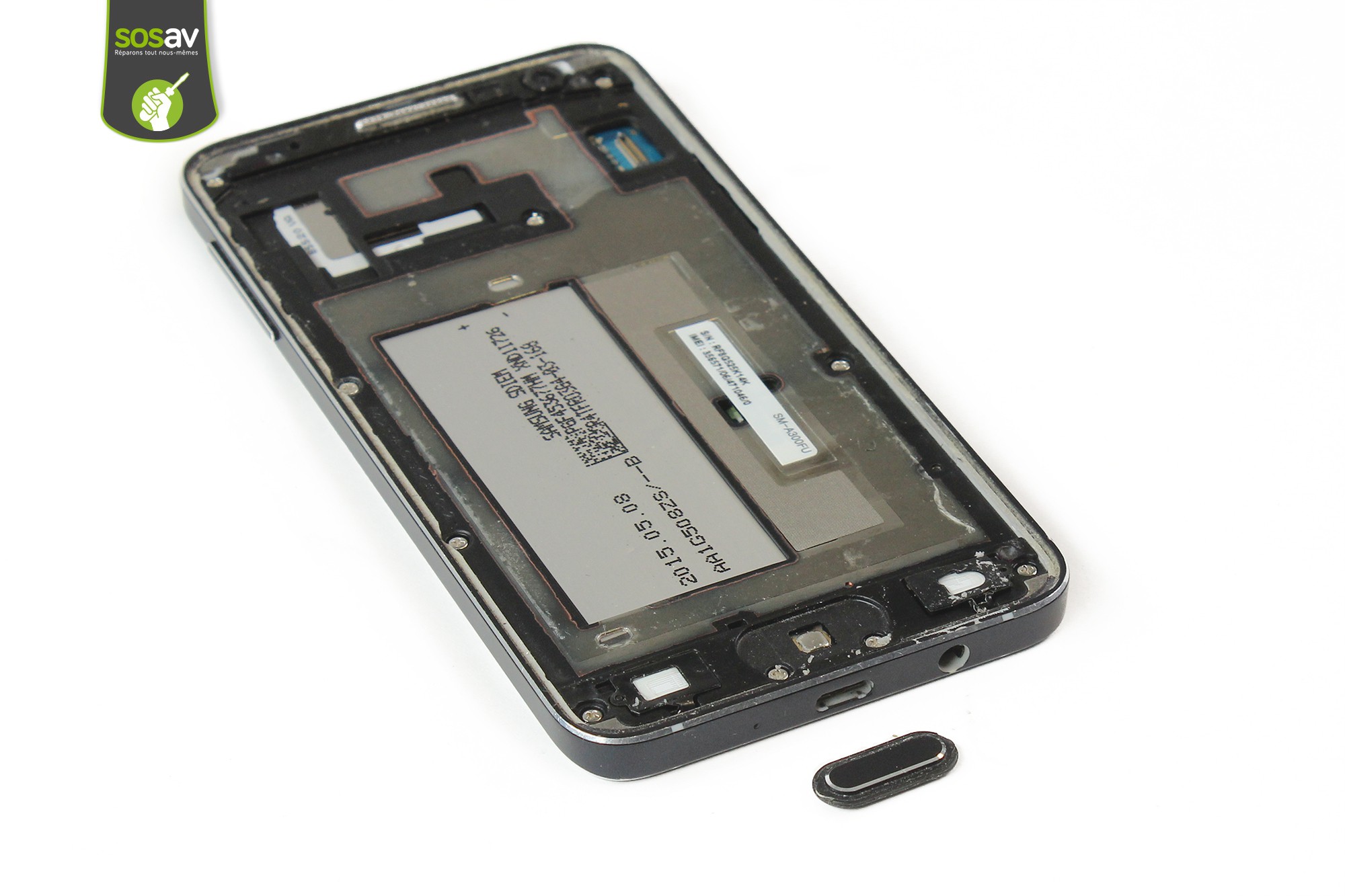

Avec la pince, saisissez le bouton home à l'aide de la pince.Procédez à son retrait.
Le bouton home de votre Galaxy A3 est désormais démonté.

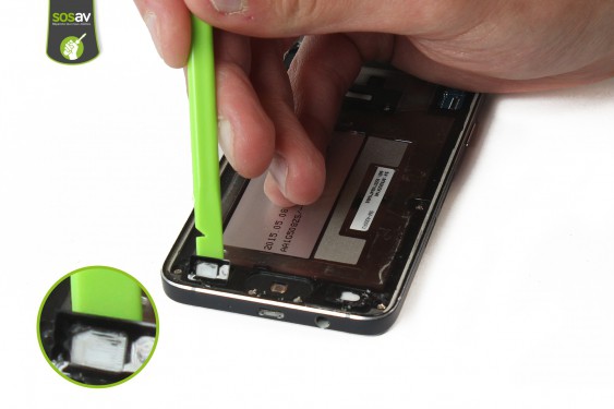

Aidez-vous de la spatule en nylon pour décoller le bouton menu.
Procédez de même sur le second bouton (retour).

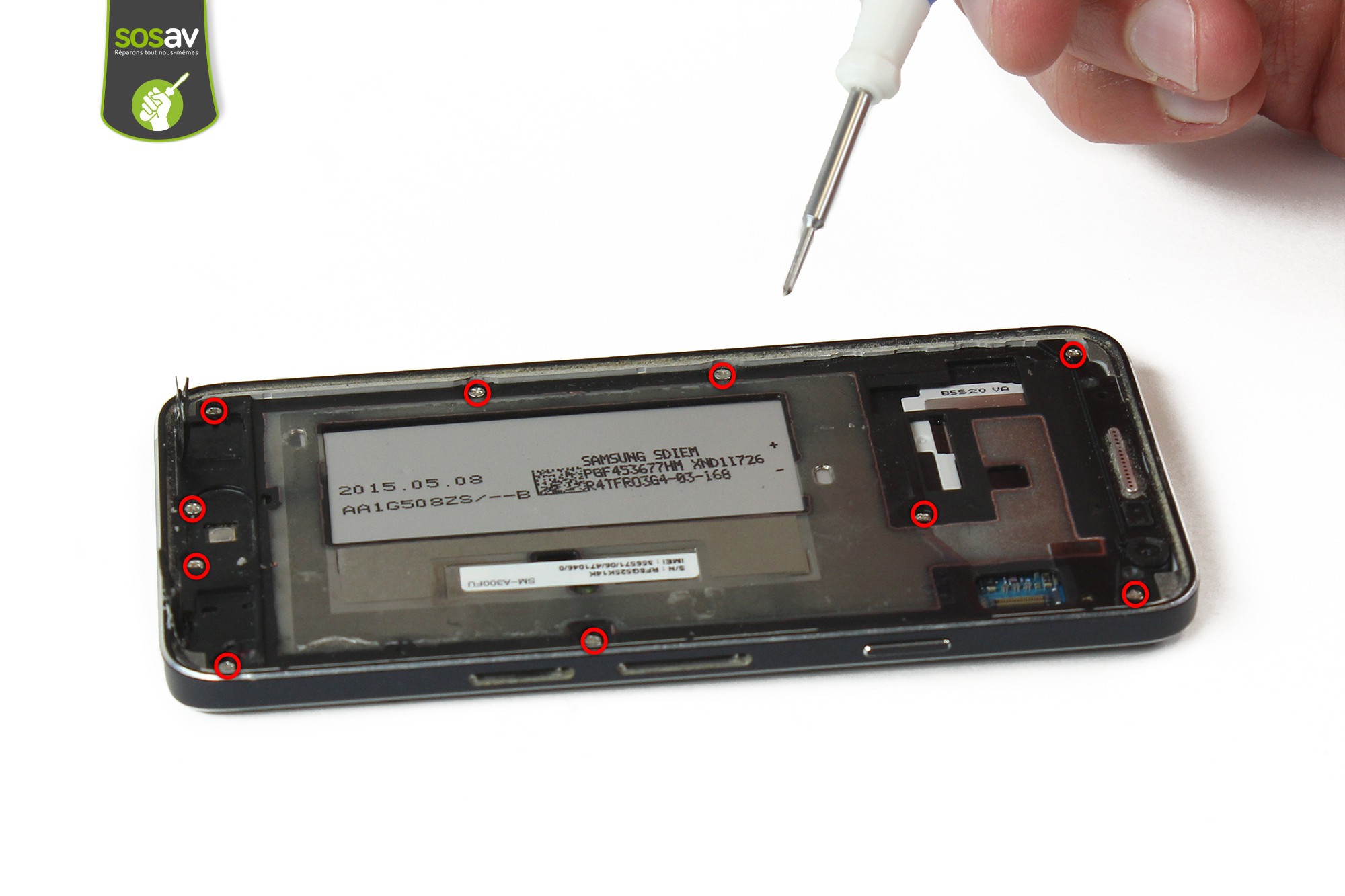

Dévissez les 10 vis entourées en rouge à l'aide du tournevis cruciforme.
Ces vis maintiennent le châssis externe.

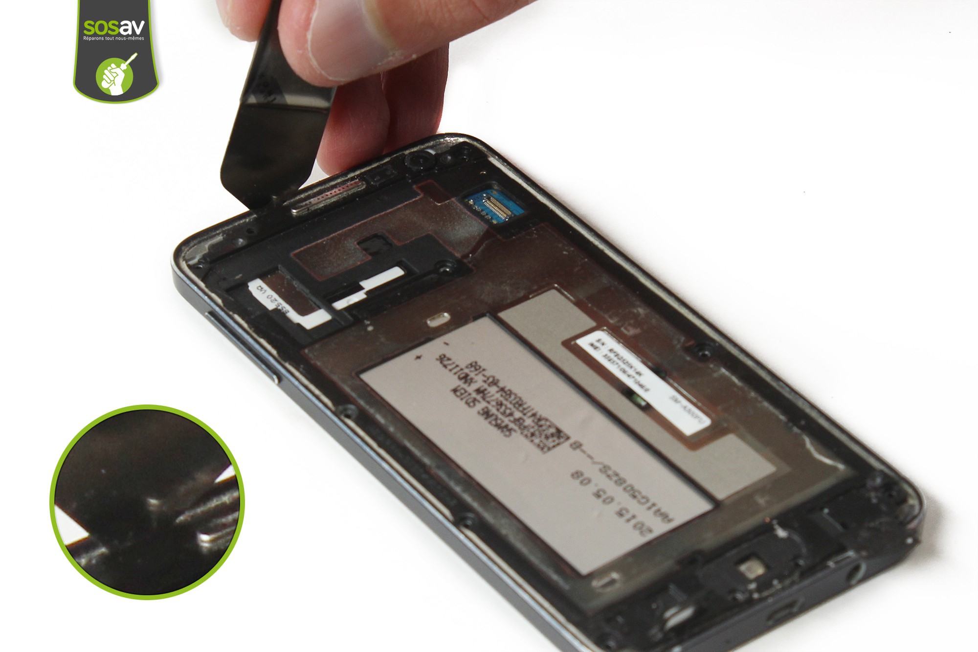

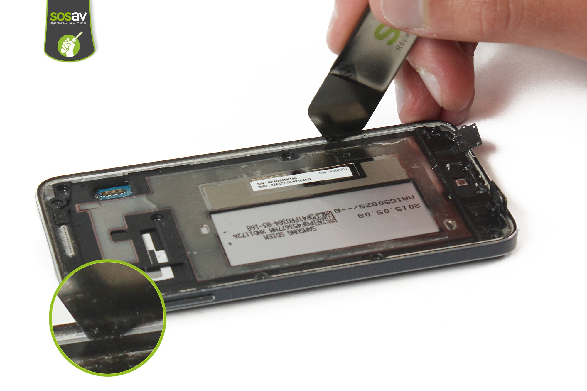

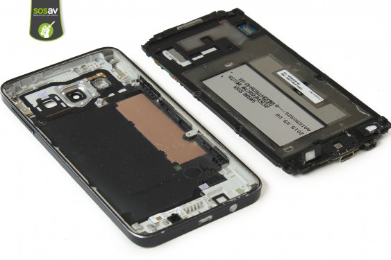

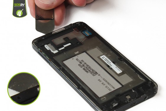

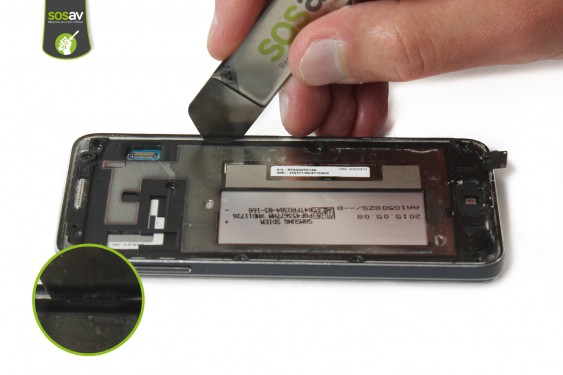

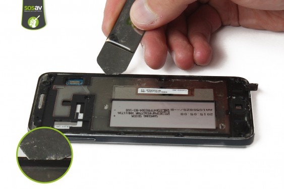

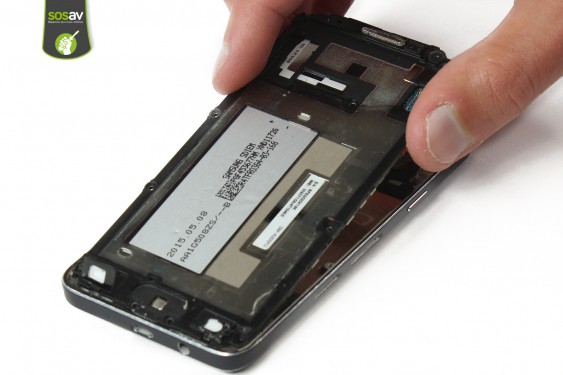

Utilisez la spatule iSesamo afin de déclipser le châssis externe sur le côté droit.
Déclipsez ensuite la partie supérieure du châssis, toujours à l'aide de la spatule iSesamo.

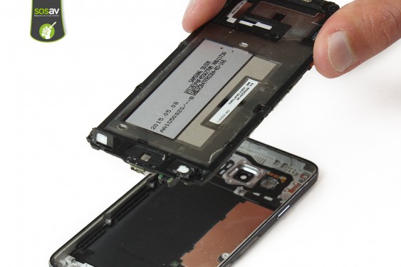

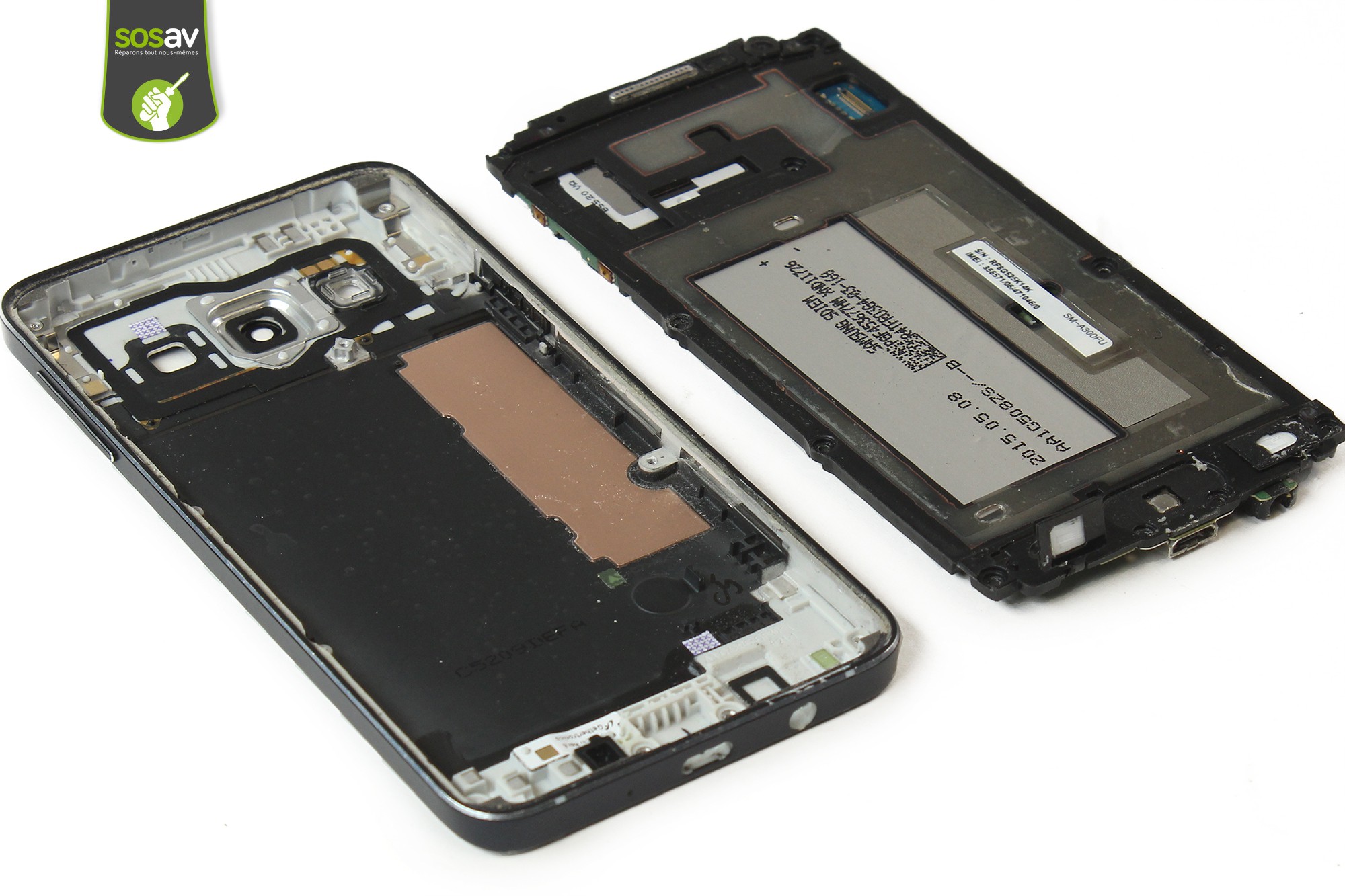

Saisissez délicatement le châssis et procédez à son retrait.
Le châssis externe de votre Galaxy A3 est désormais démonté.

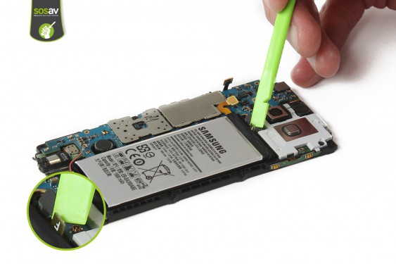

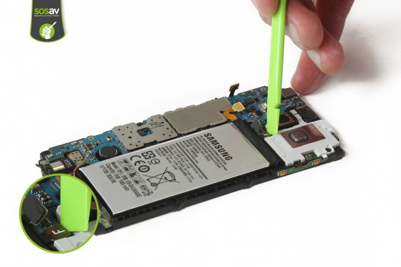

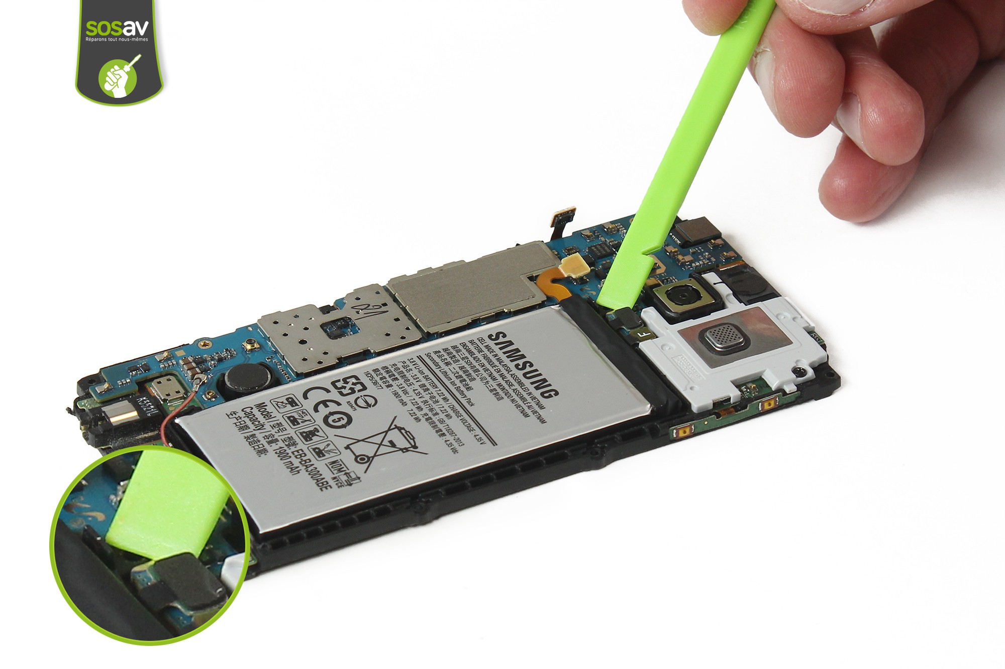

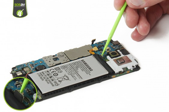

Déconnectez la nappe batterie grâce à la spatule en nylon.
Déconnectez la nappe bouton power à l'aide de la spatule en nylon.

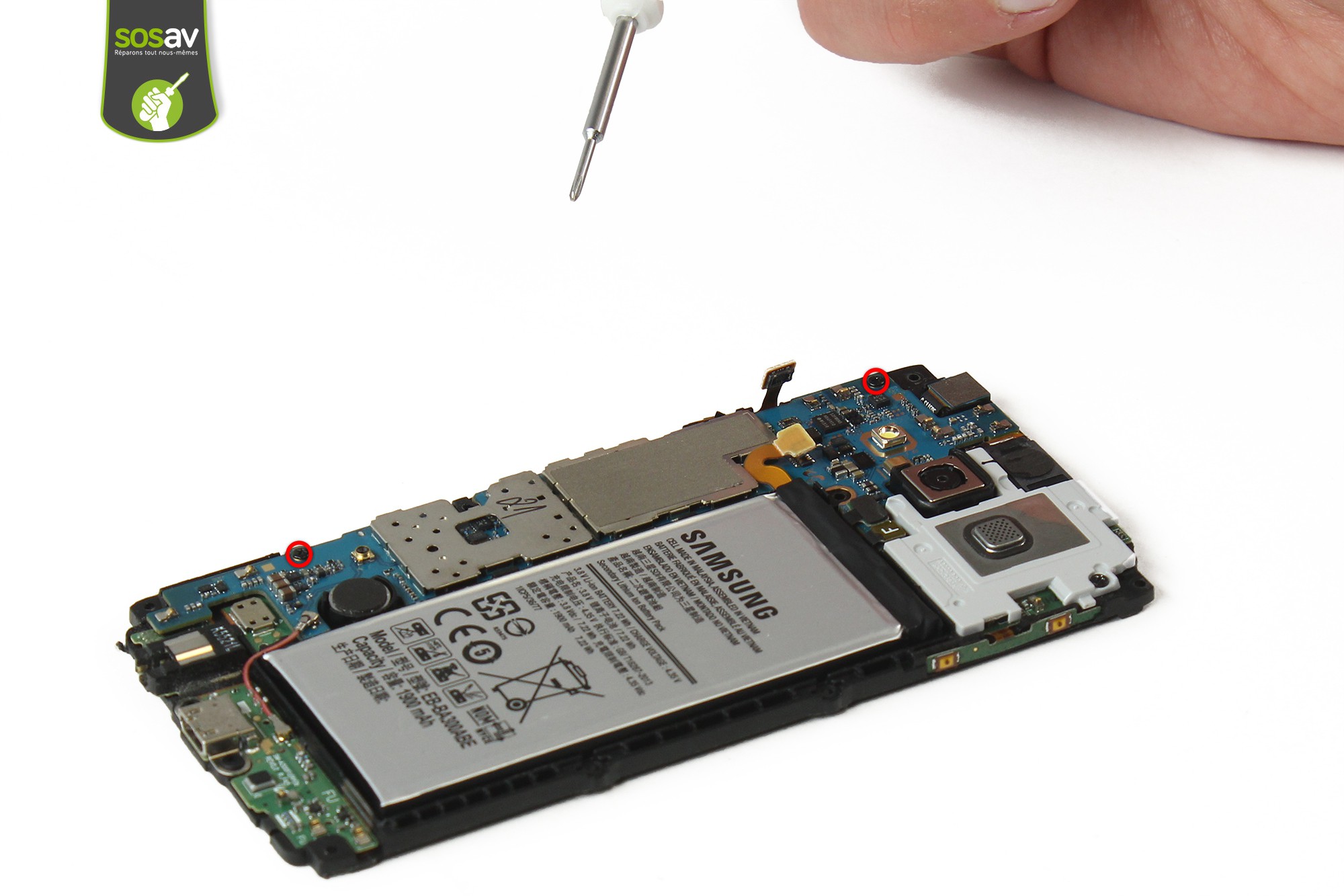

A l'aide du tournevis cruciforme, dévissez les deux vis entourées en rouge maintenant la carte mère.

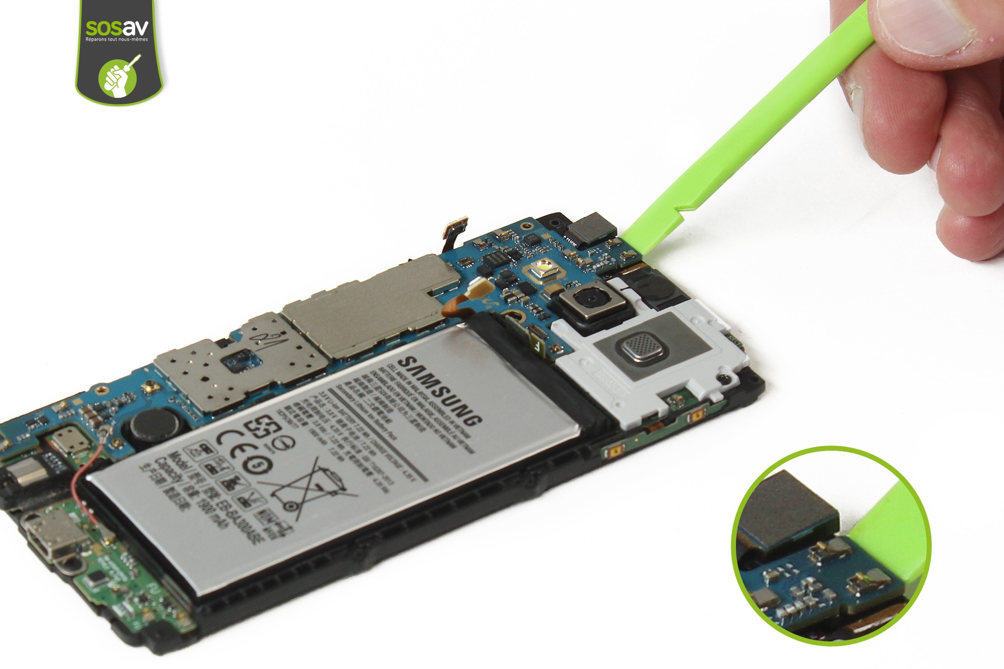

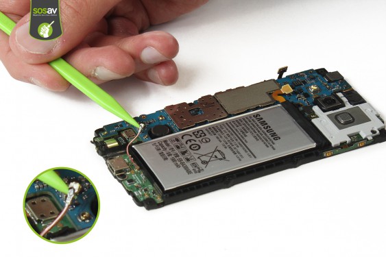

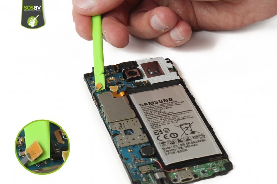

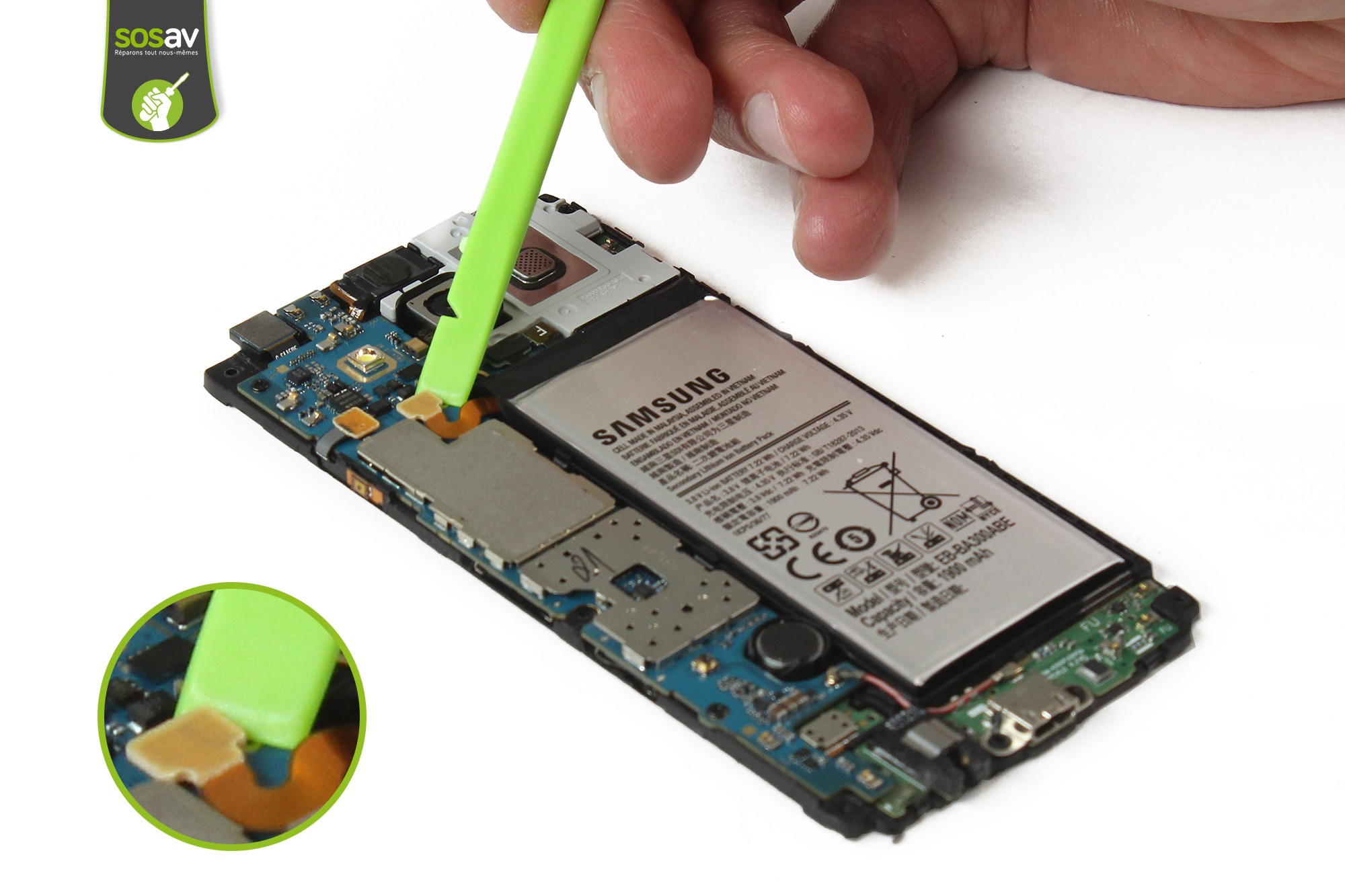

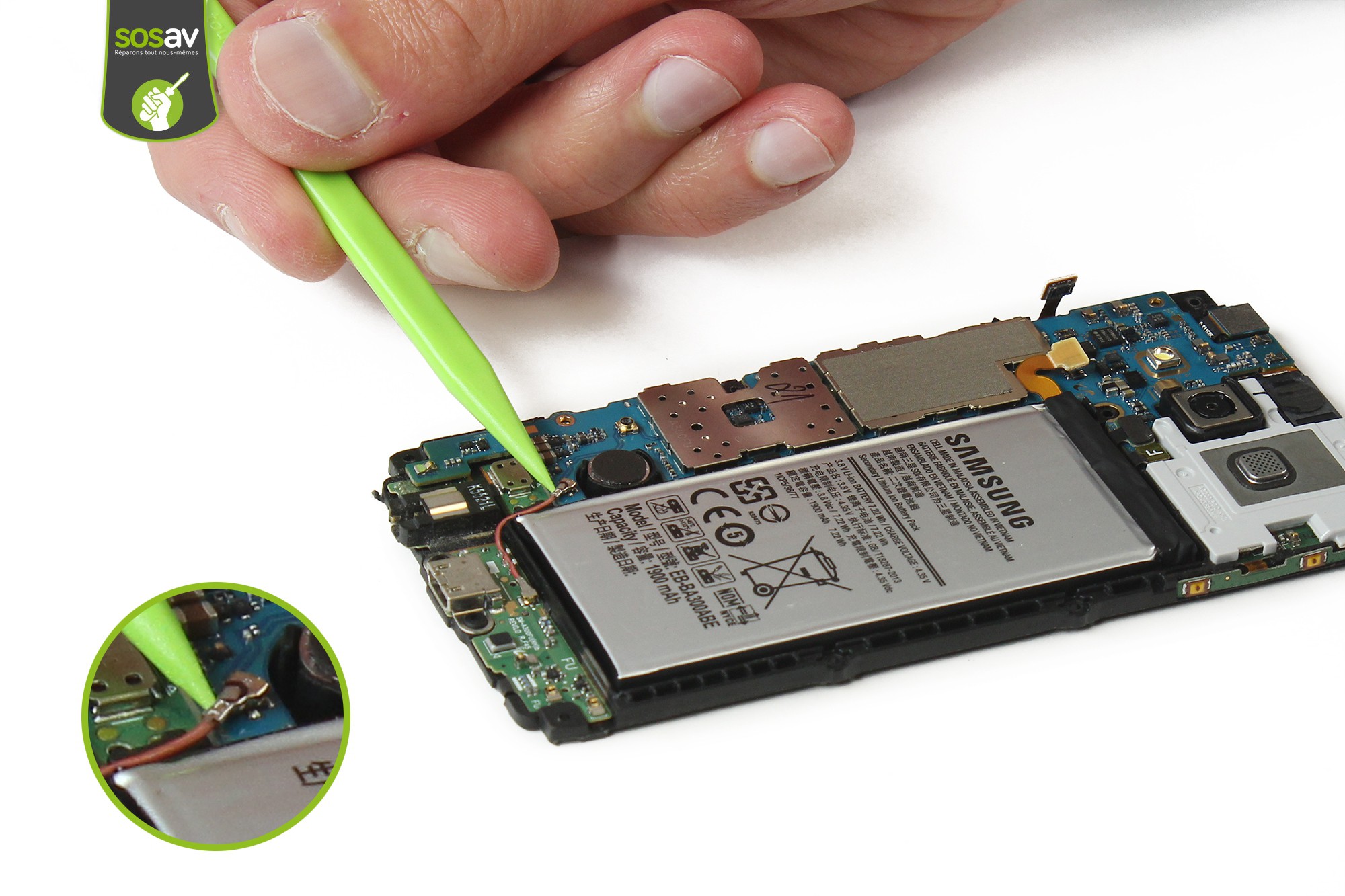

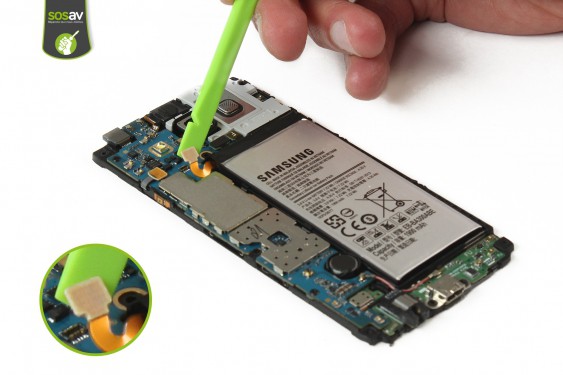

Utilisez ensuite la pointe de la spatule en nylon pour déconnecter le câble d'interconnexion côté carte mère.

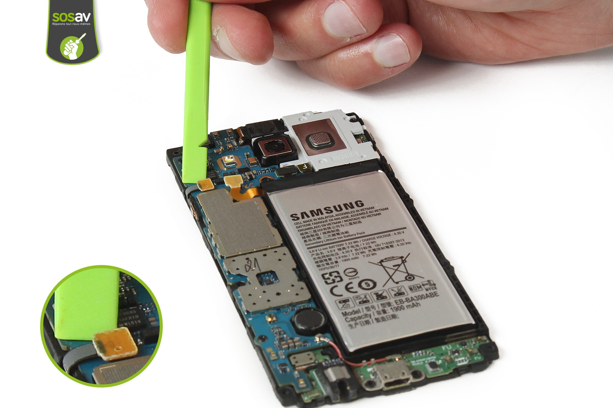

Puis, déconnectez la nappe bouton volume (deux connecteurs) à l'aide de la spatule en nylon.

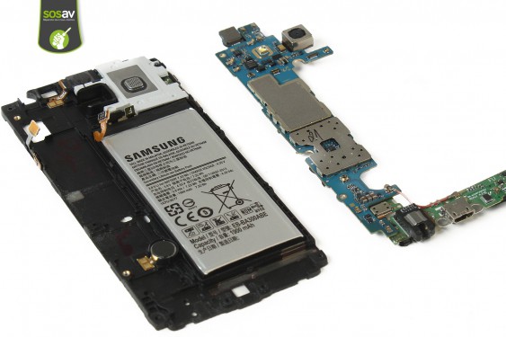

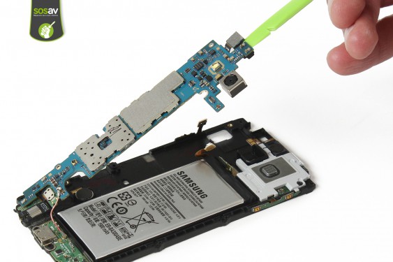

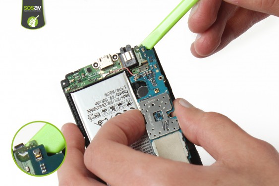

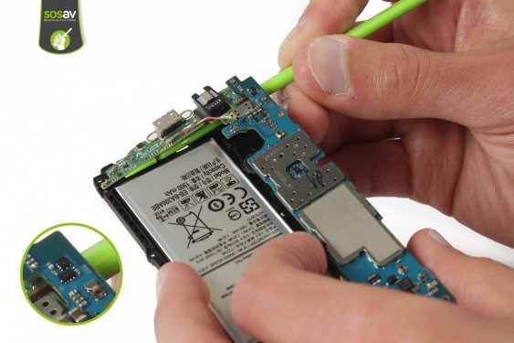

Repoussez la carte mère vers le haut avec la spatule en nylon.Maintenez ensuite la carte mère et décollez délicatement la partie basse (connecteur de charge) du châssis avec la spatule.
Etape 26

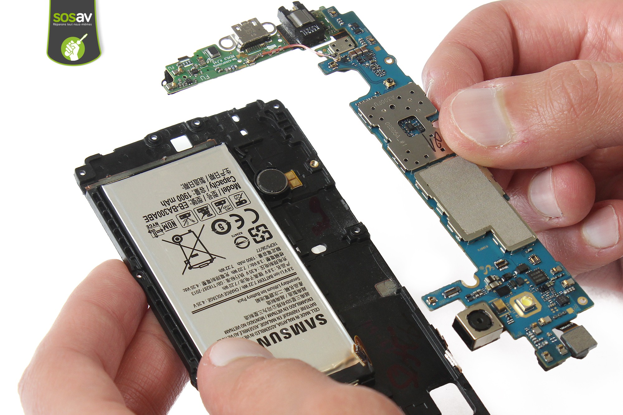

Saisissez puis retirez la carte mère.
Etape 27

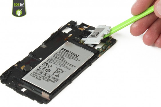

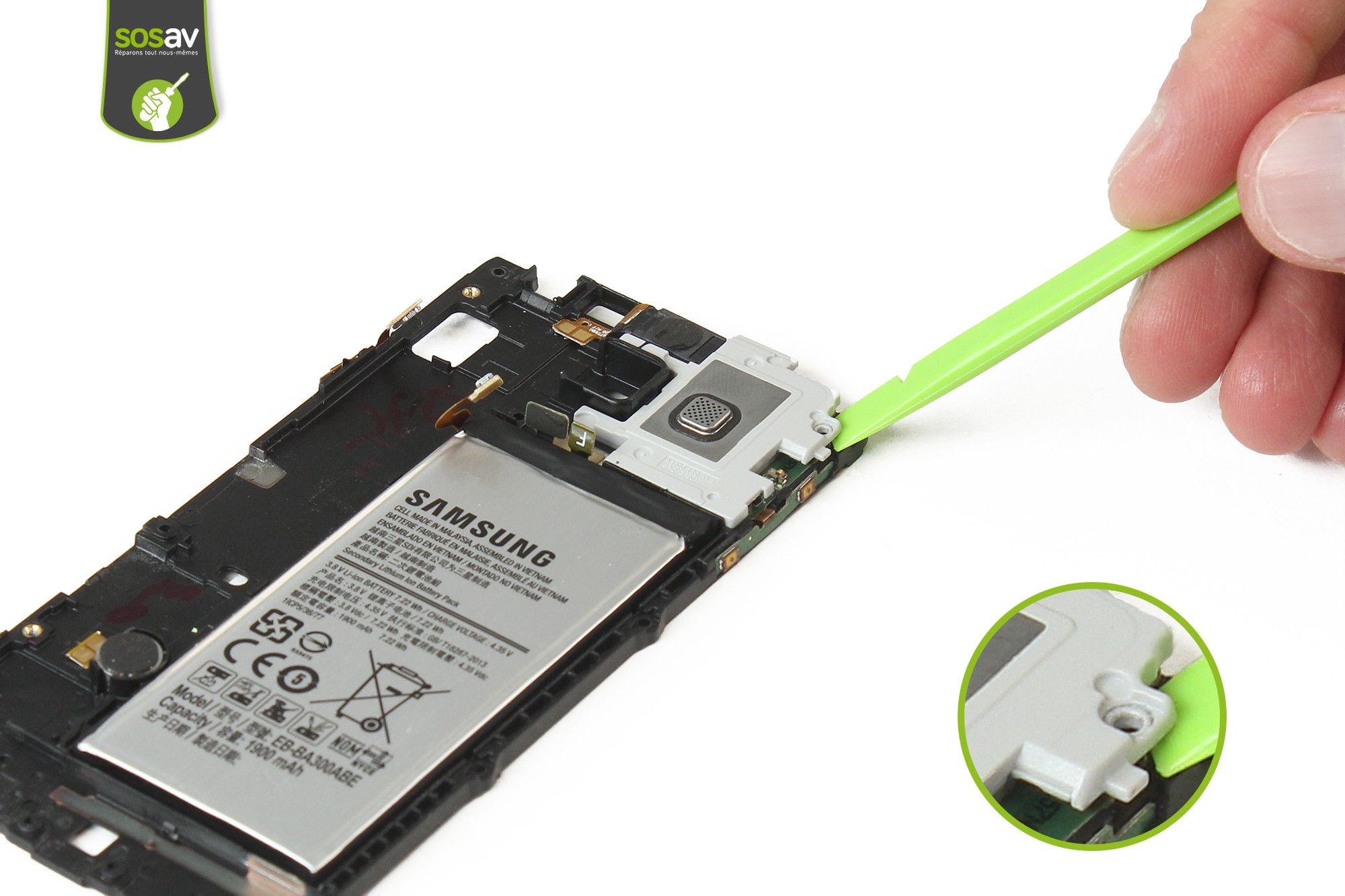

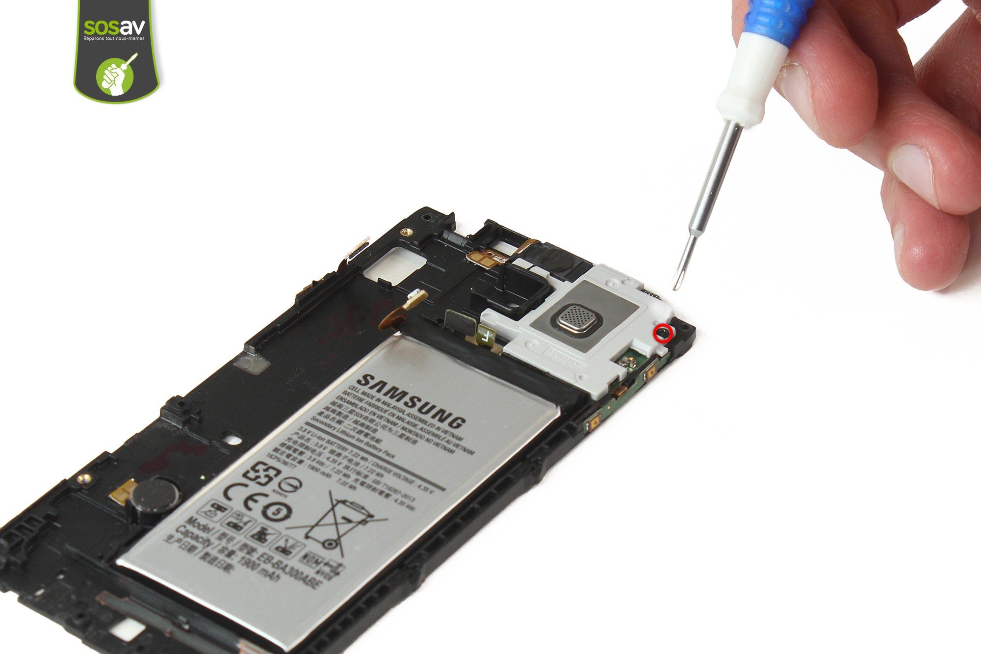

Dévissez avec le cruciforme la vis entourée en rouge maintenant le haut-parleur externe.
Etape 28

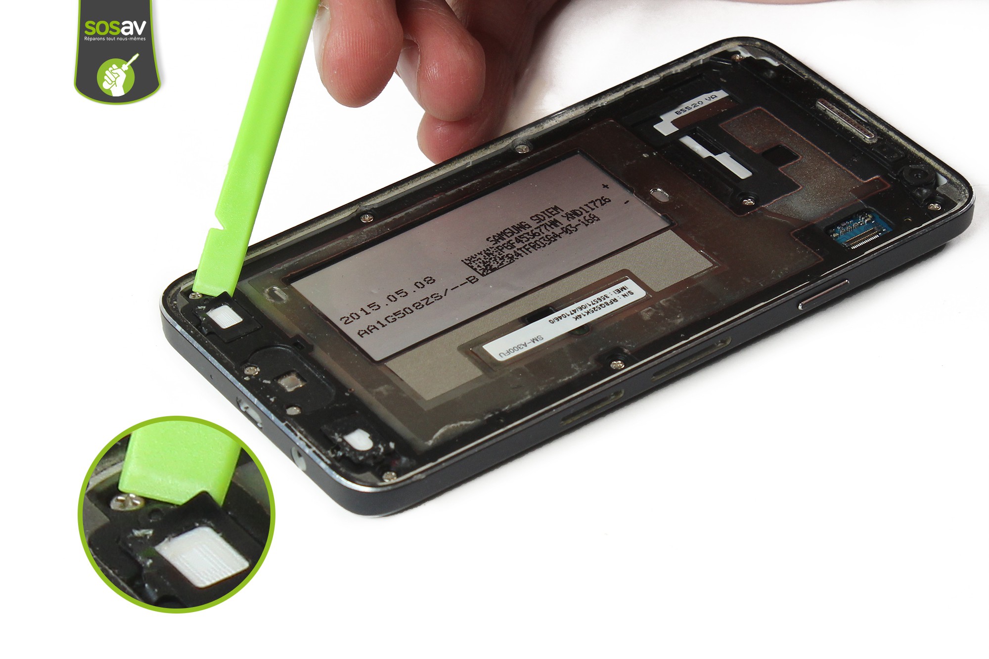

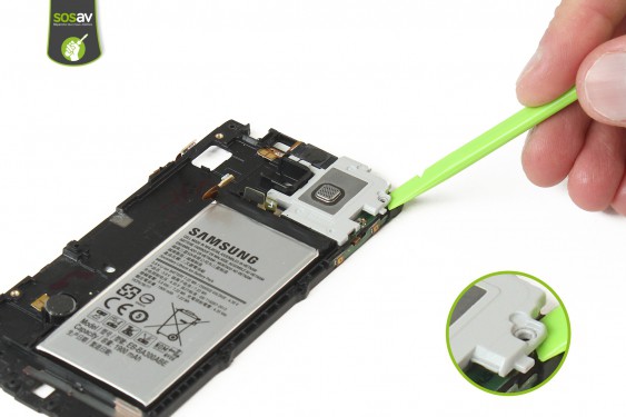

Déclipsez ensuite le haut-parleur externe avec la spatule en nylon.Procédez à son retrait.

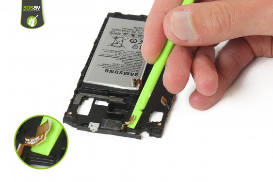

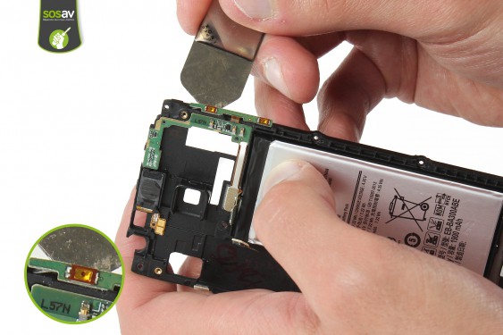

Prenez la spatule iSesamo afin de décoller très délicatement la nappe bouton volume.Pour cela, faites-la glisser de la droite vers la gauche en la passant sous la nappe.
Etape 30

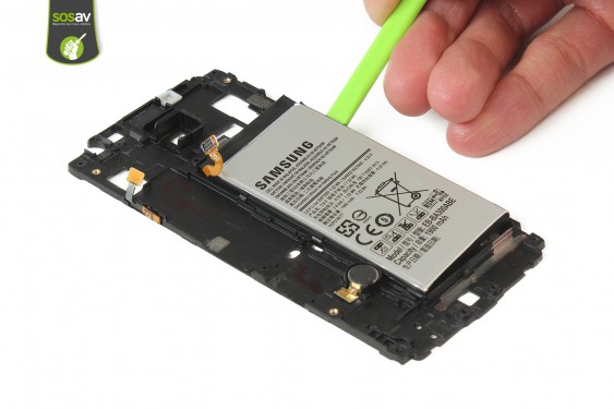

Glissez délicatement la spatule en nylon sous la nappe afin de la sortir du châssis.Procédez à son retrait
Etape 31
La nappe boutons volume de votre Galaxy A3 est désormais démontée.

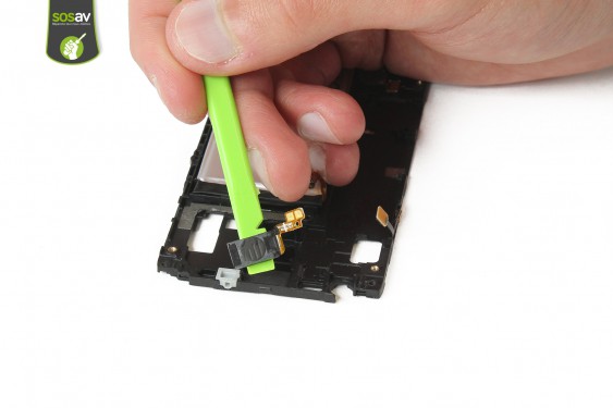

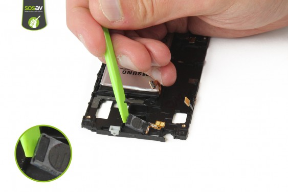

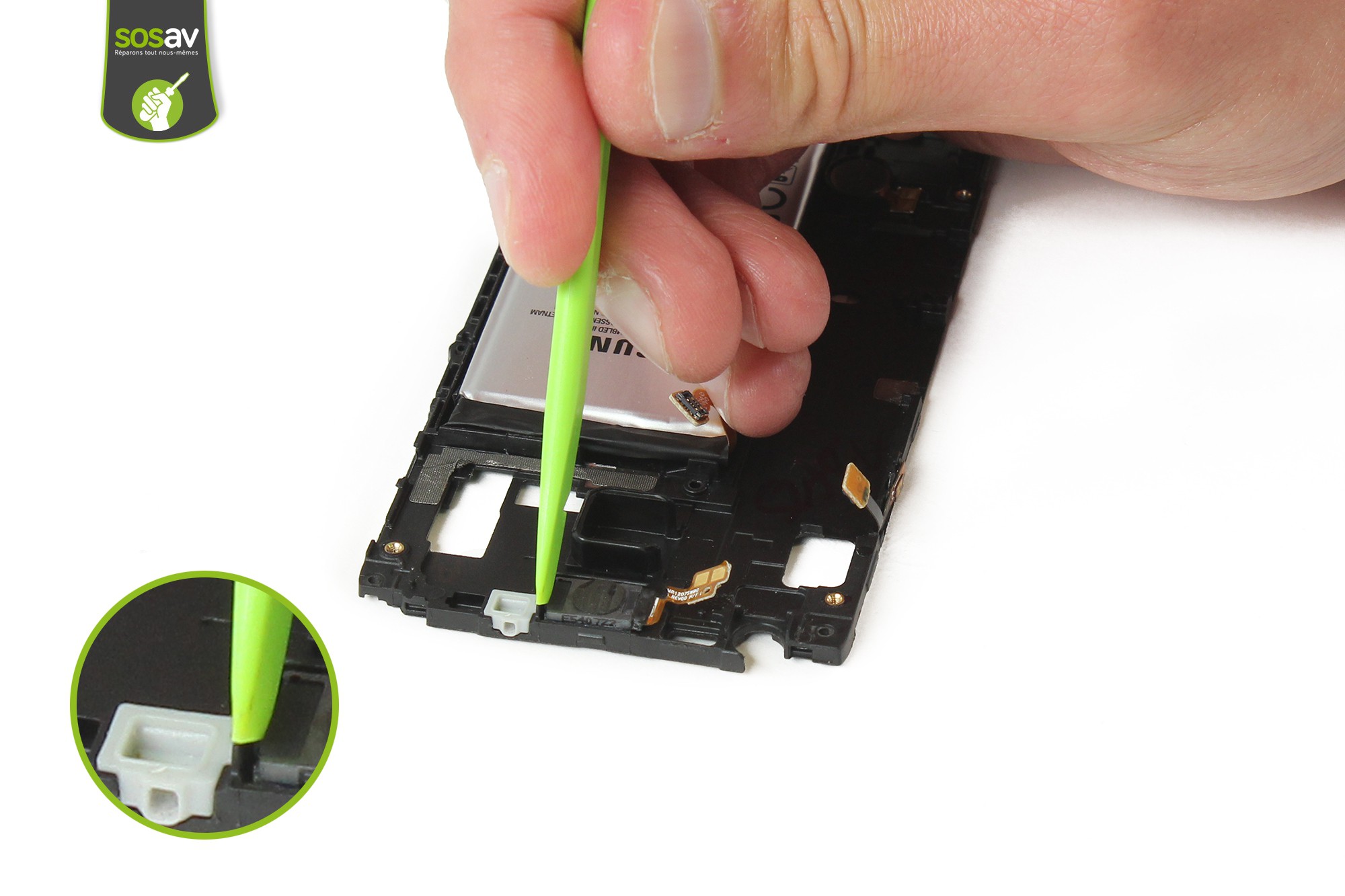

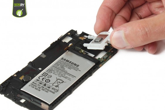

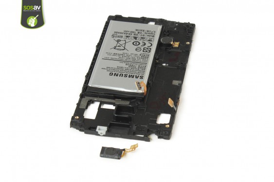

Utilisez la spatule en nylon pour décoller la nappe du haut-parleur interne.
Etape 33

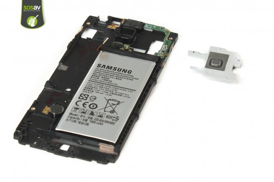

Placez ensuite la spatule du côté gauche du haut-parleur interne et faites levier afin de le décoller.Procédez à son retrait.
Etape 34

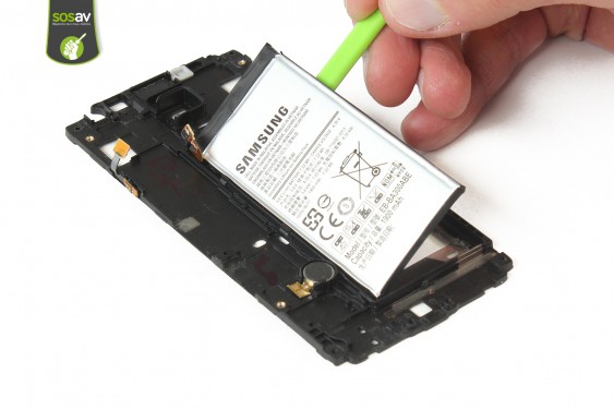

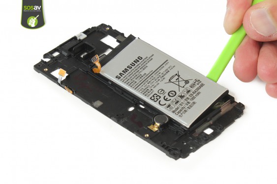

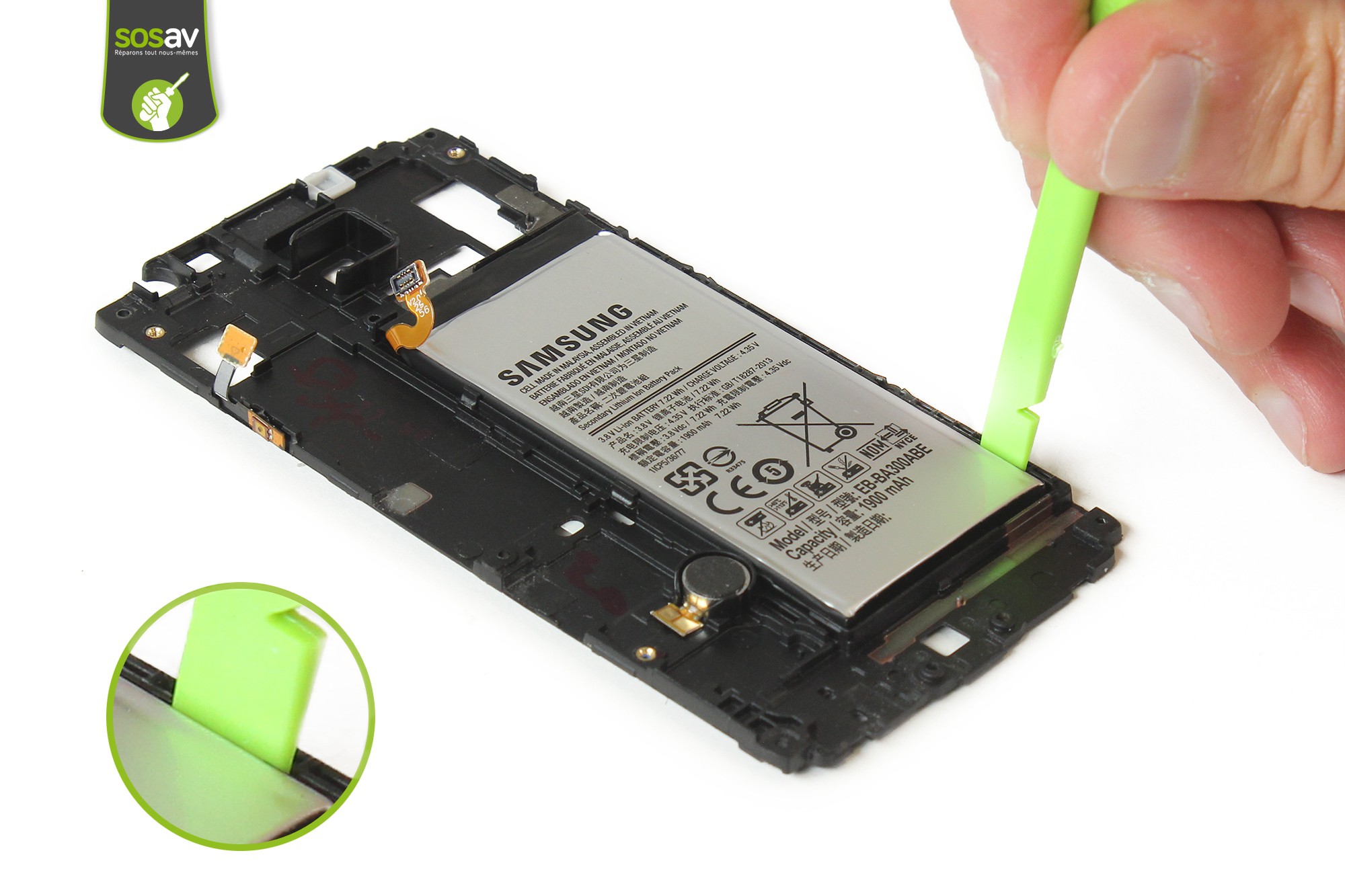

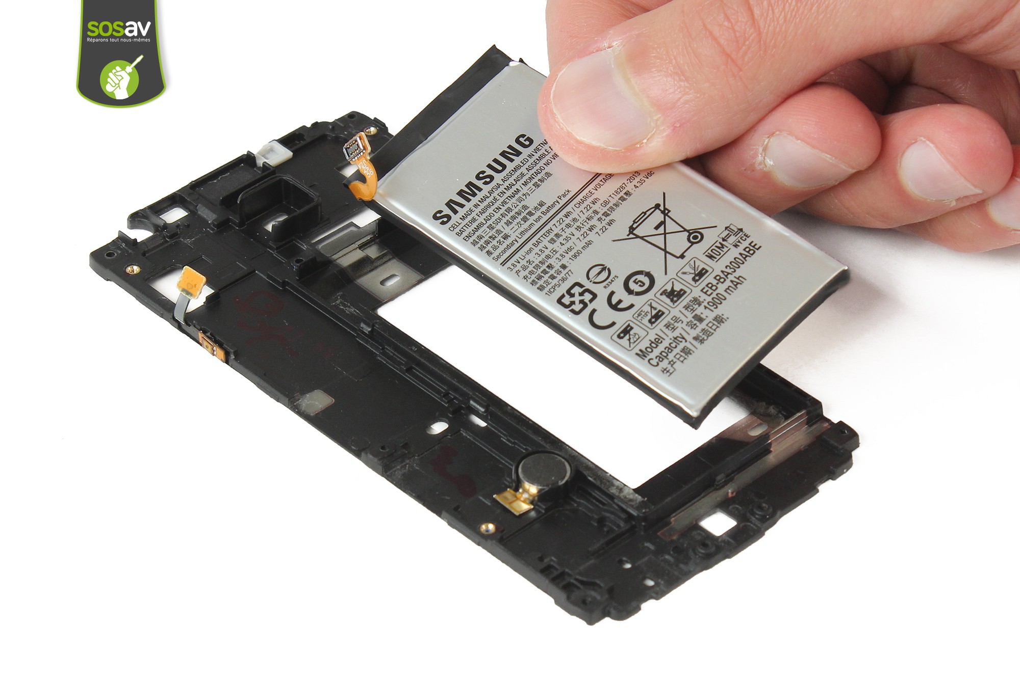

Placez la spatule en nylon dans la partie inférieure droite de la batterie puis faites délicatement levier afin de la décoller de ce côté-ci.
Procédez de même sur la partie supérieure droite.
Etape 35
Saisissez la batterie et procédez à son retrait.
Etape 36

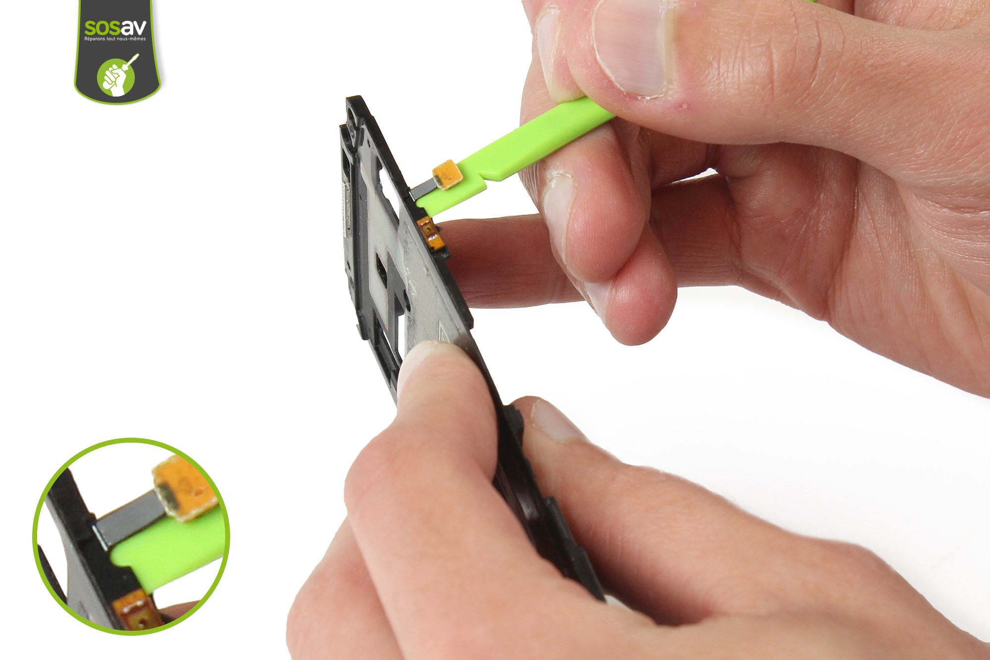

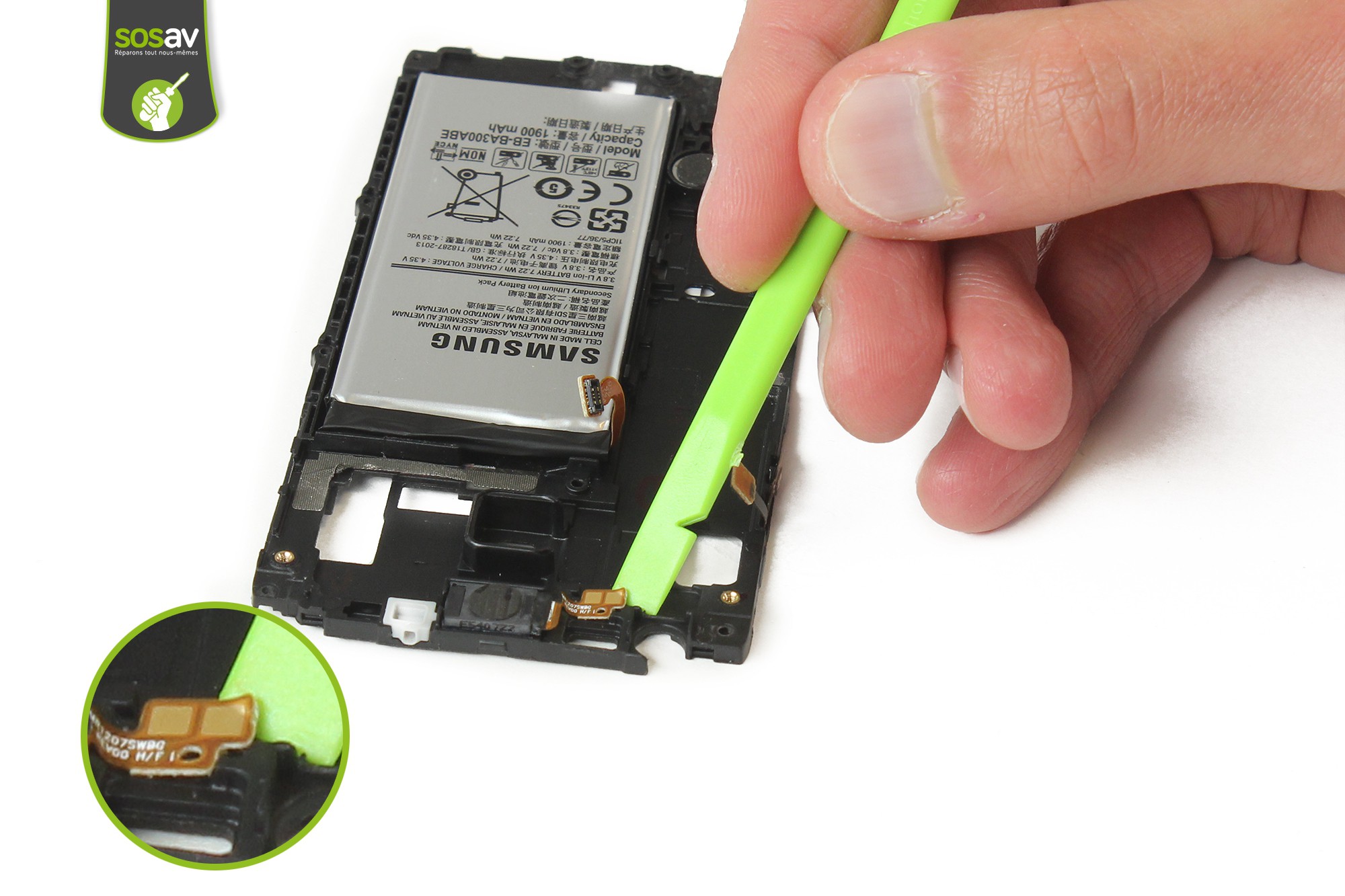

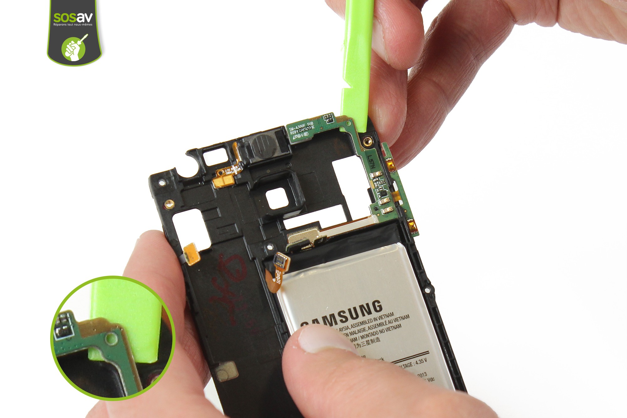

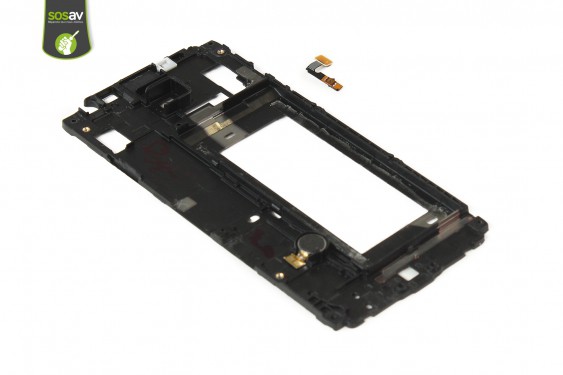

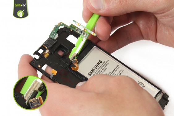

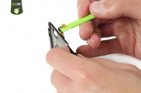

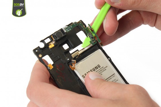

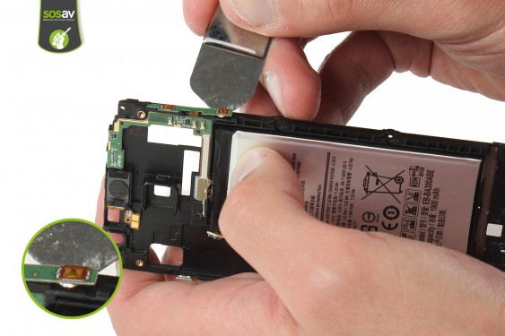

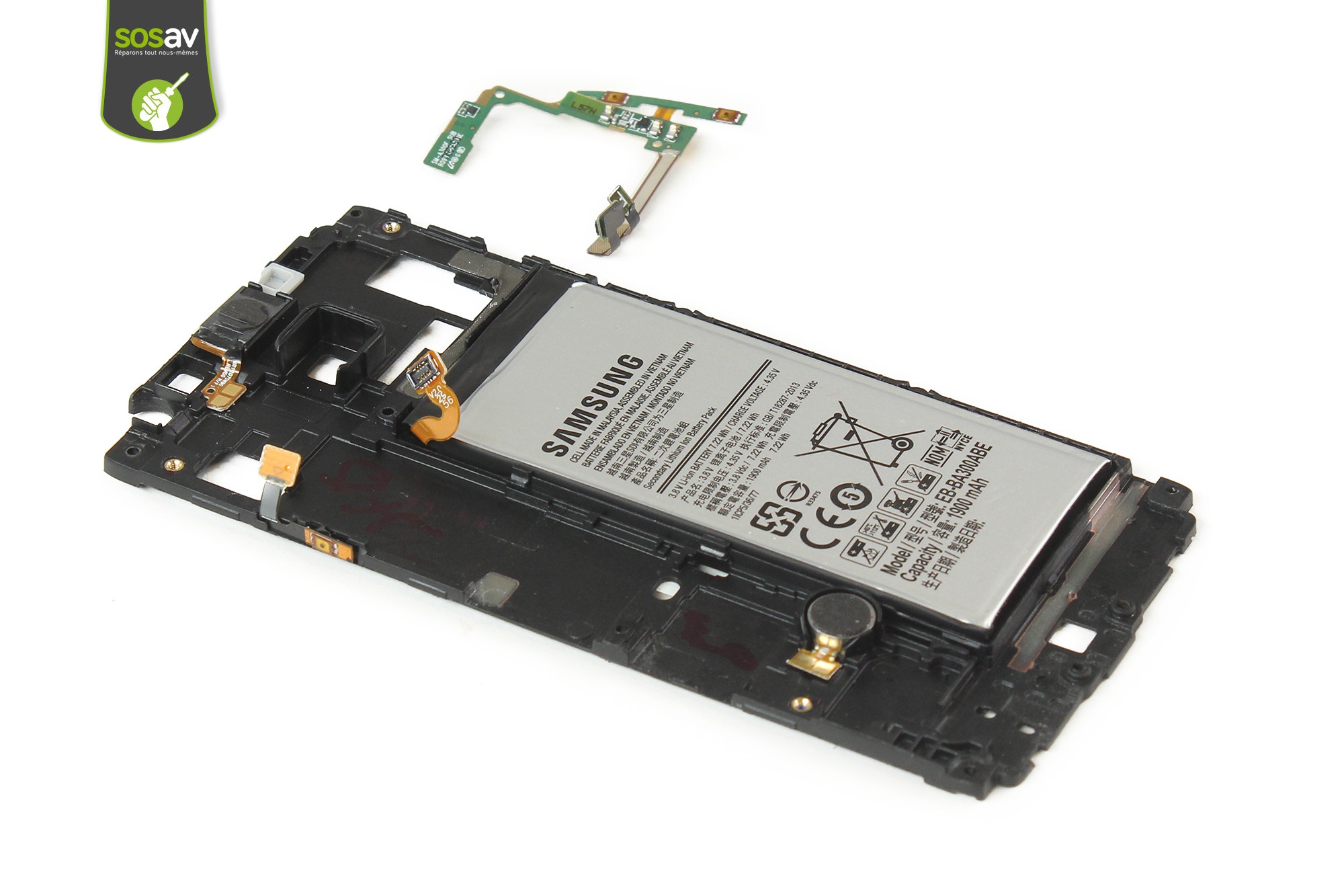

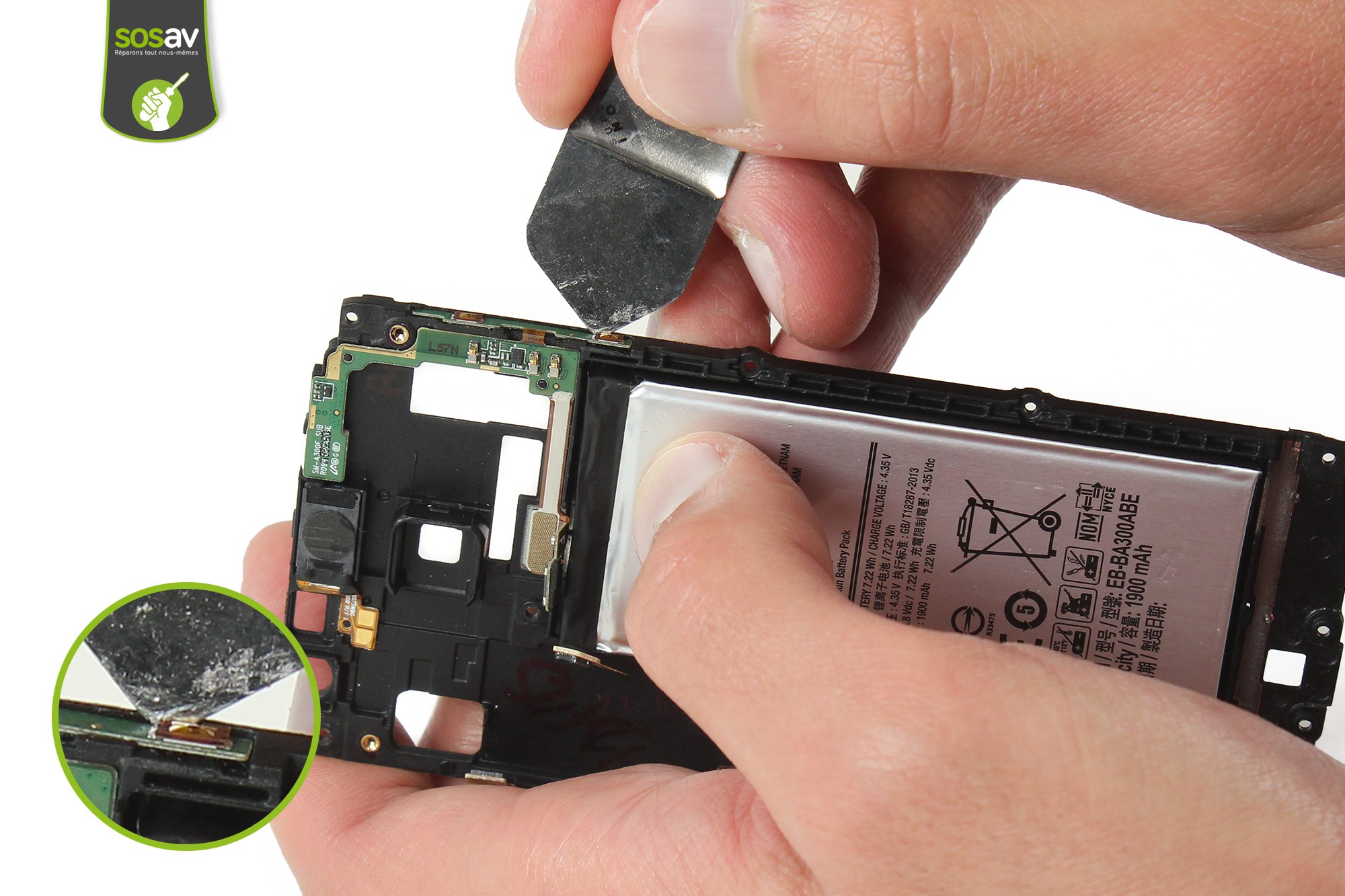

Glissez la spatule en nylon sous la nappe bouton power et procédez à son retrait.
Etape 37

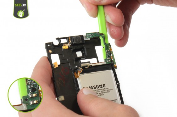

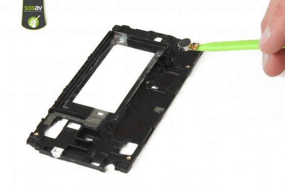

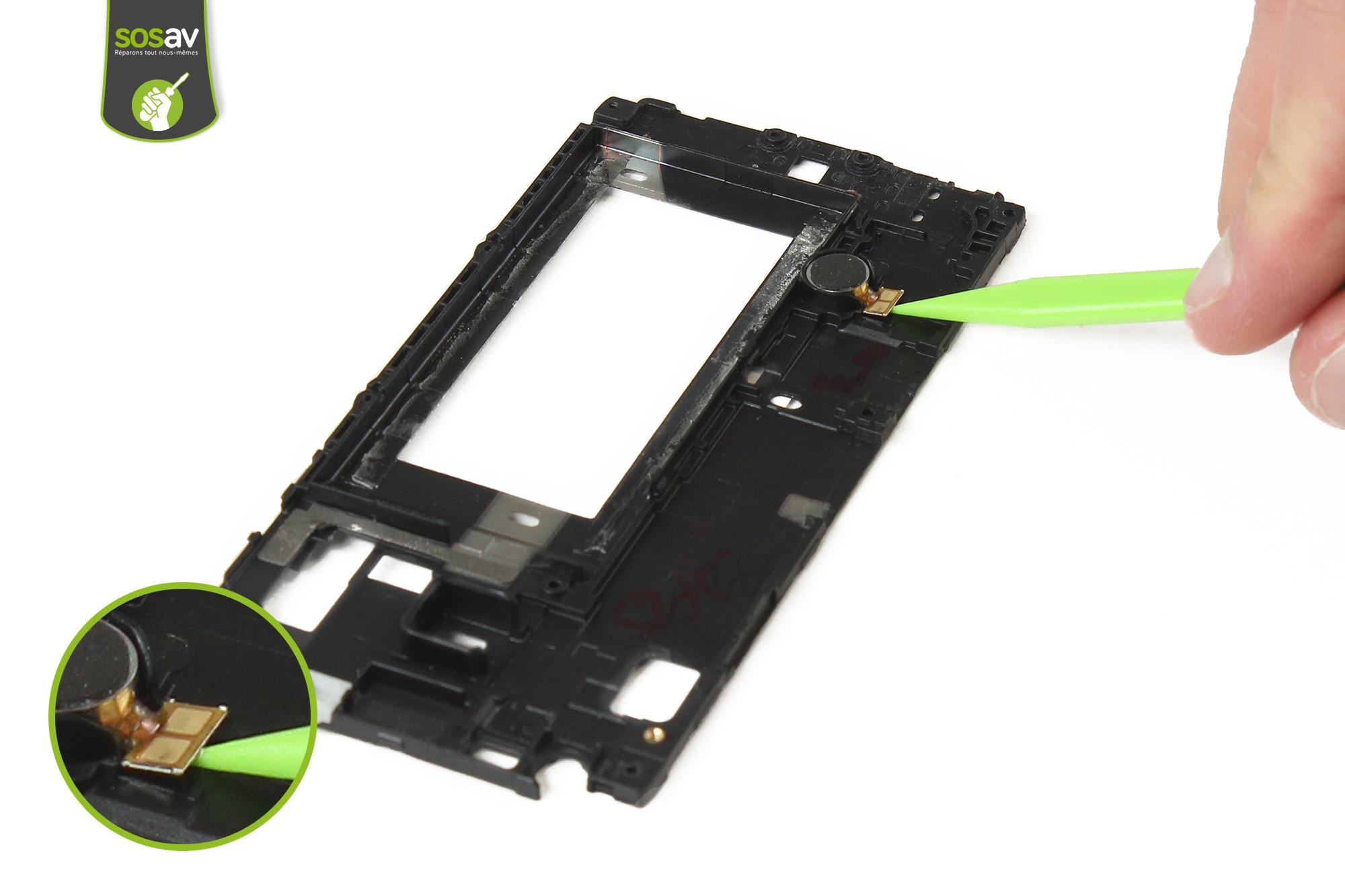

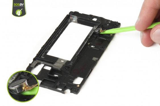

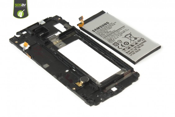

Avec la pointe de la spatule en nylon, décollez délicatement le vibreur du châssis.Procédez à son retrait.
Etape 38

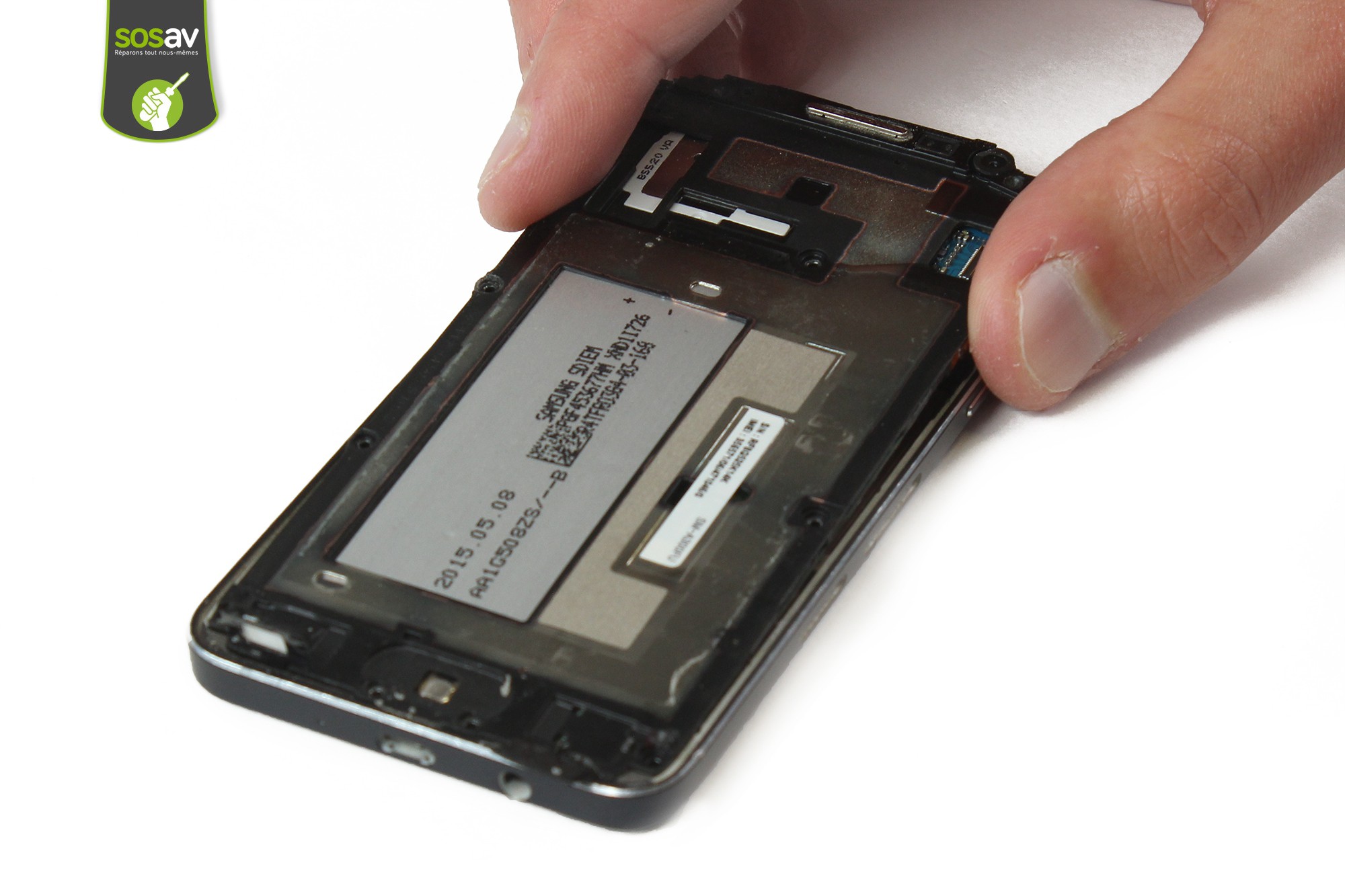

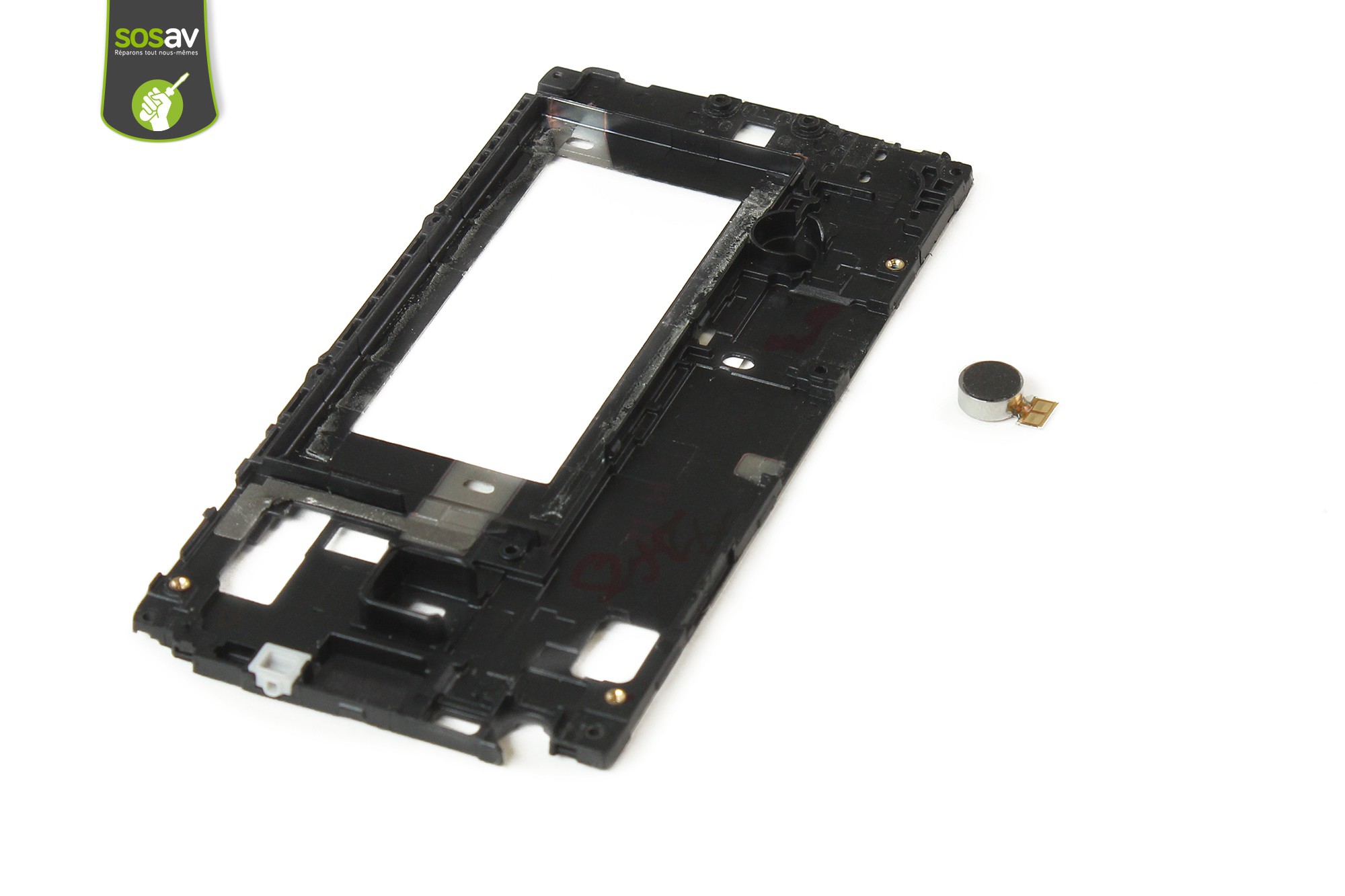

Le châssis interne Galaxy A3 est désormais démonté.Procédez à son remplacement par un chassis neuf si nécessaire.
Pour remonter votre Galaxy A3 suivez ce guide en sens inverse.
