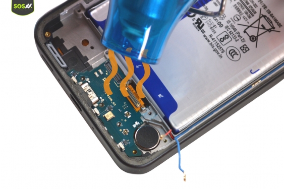

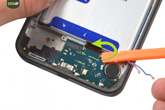

Chauffez un petit peu la nappe de l'écran afin de pouvoir la décoller par la suite du dock en glissant dessous la spatule de votre kit.

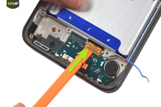

Introduisez l'outil sous le connecteur de charge pour le sortir du châssis de votre Galaxy A26.
