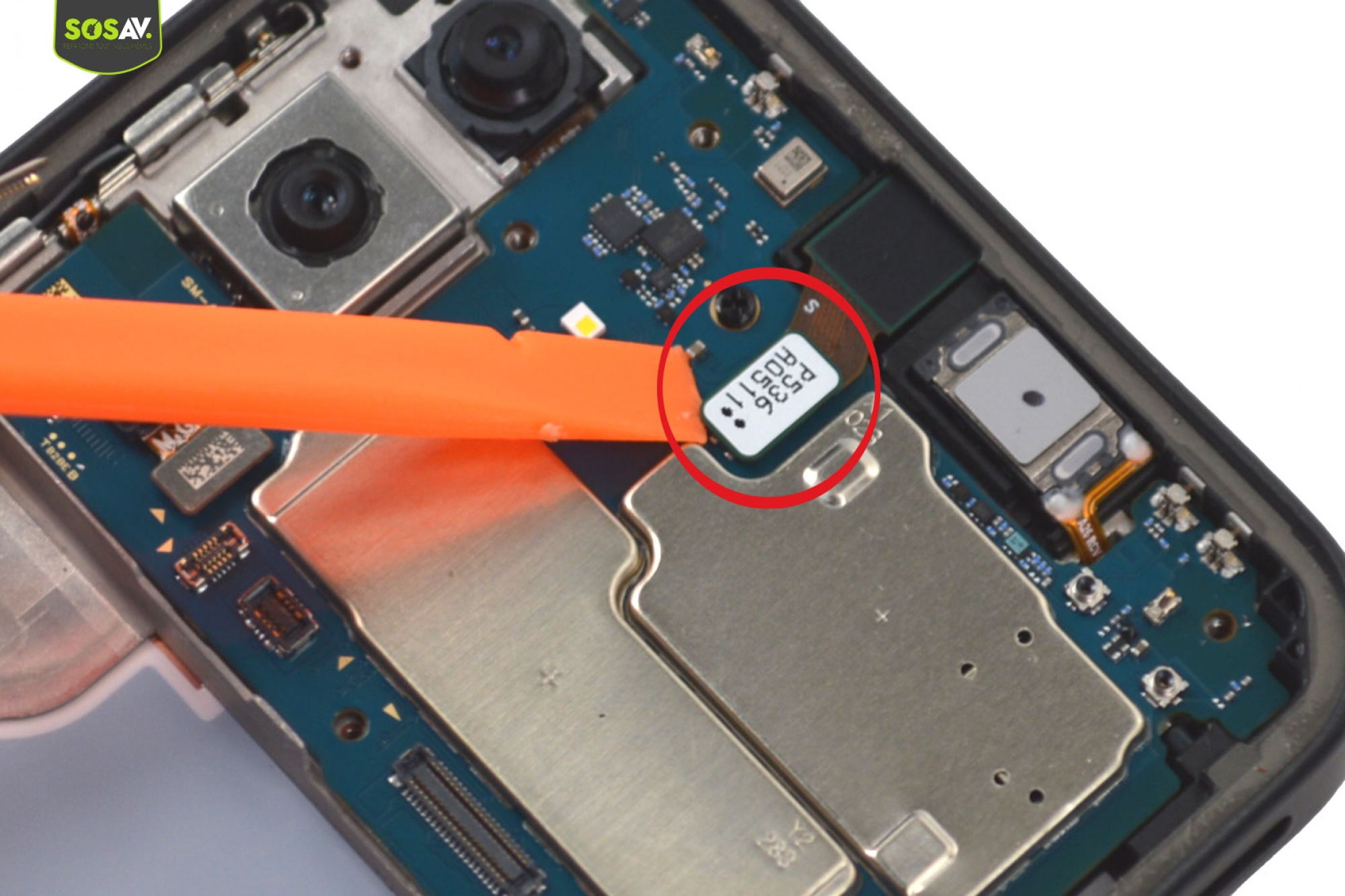

Introduisez le levier sous la plaquette NFC du coté gauche des caméras pour la déclipser et pouvoir l'extraire du châssis.
Cette manipulation demande force et douceur en même temps pour ne pas casser les languettes et réussir à sortir le composant.

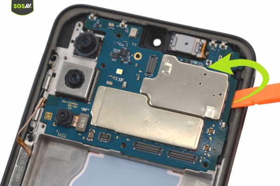

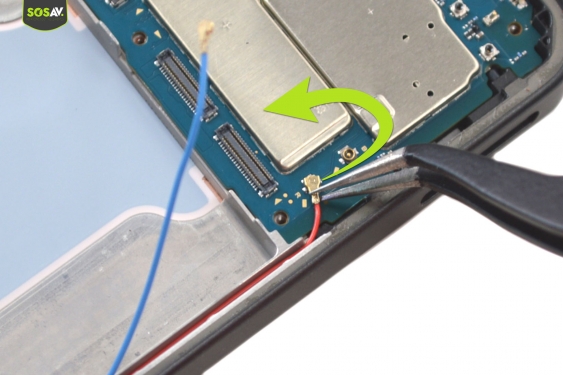

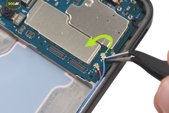

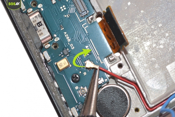

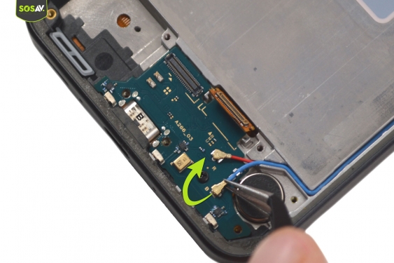

Débranchez les deux câbles coax.

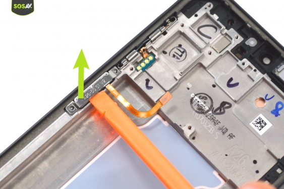

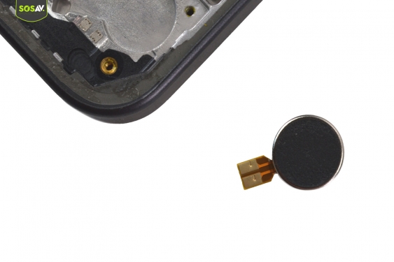

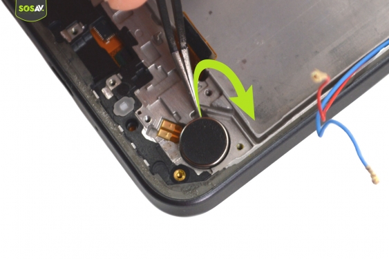

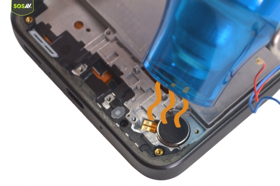

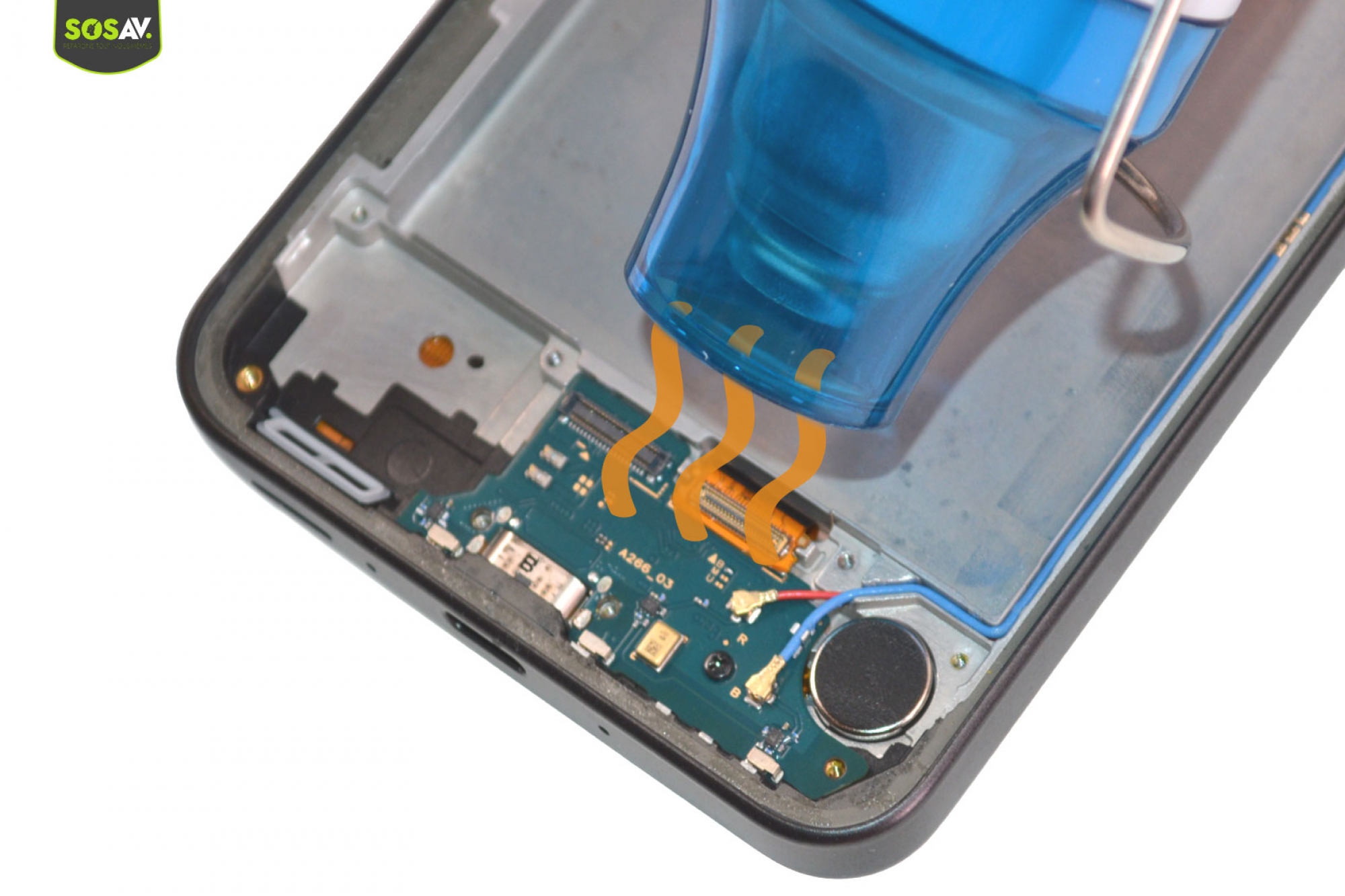

Comme pour l'étape précédente, utilisez de nouveau l'outil pour chauffer le vibreur cette fois-ci. Introduisez le pointe de la pince sous le composant pour le décoller du châssis.

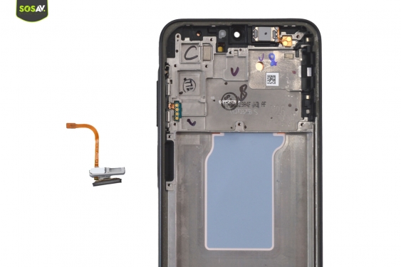

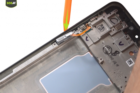

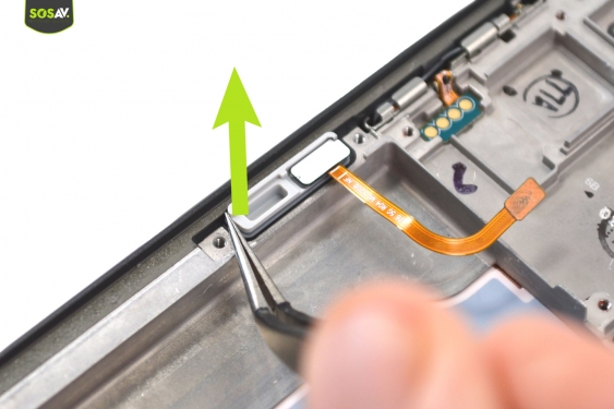

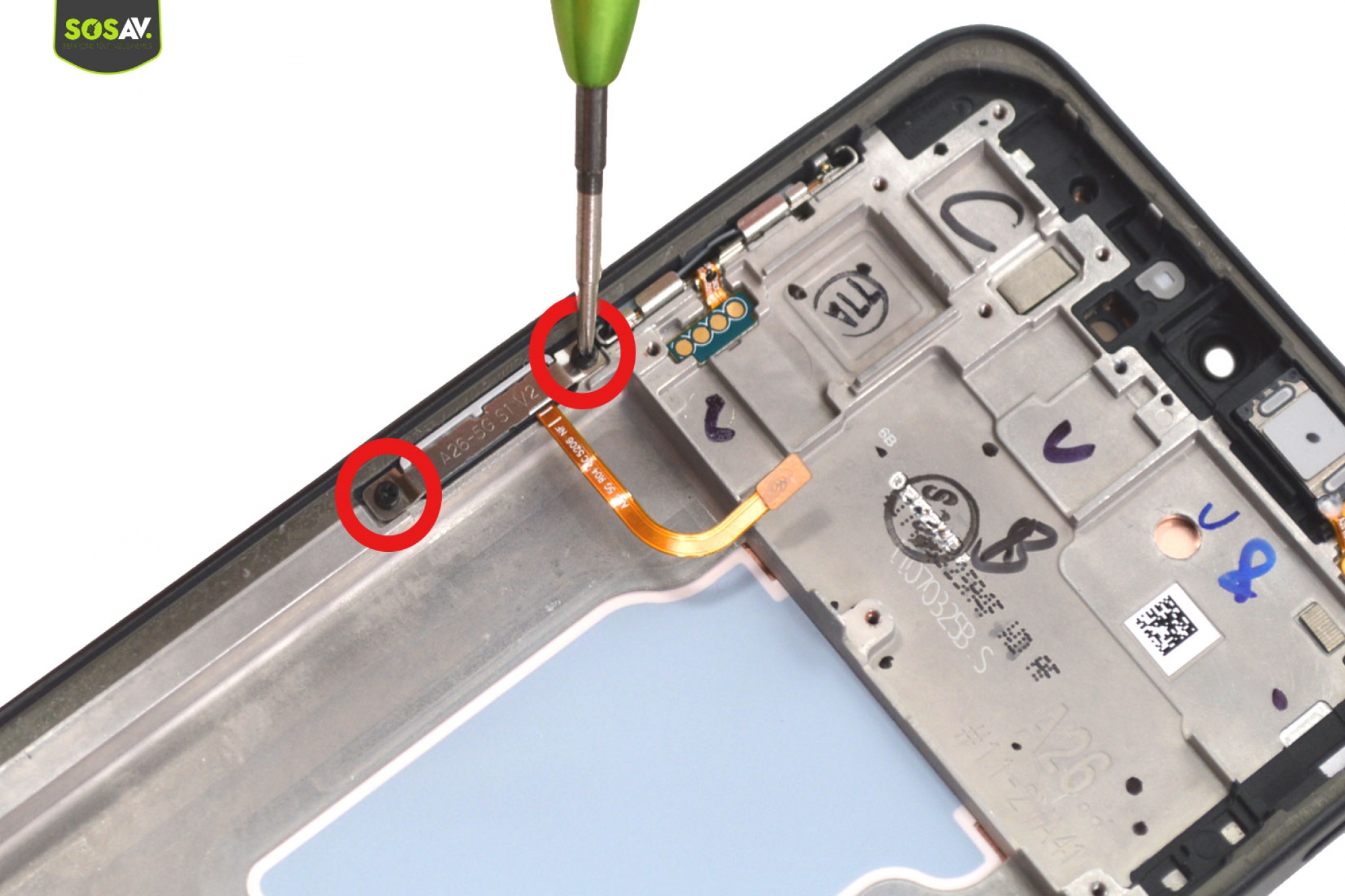

Récupérez la plaquette métallique puis soulevez à l'aide de la pincette le support du capteur. Un fois à l'extérieur du téléphone, poussez le lecteur à l'aide du levier pour le passer dans l'emplacement et pouvoir l'installer dans le nouveau bloc écran.
