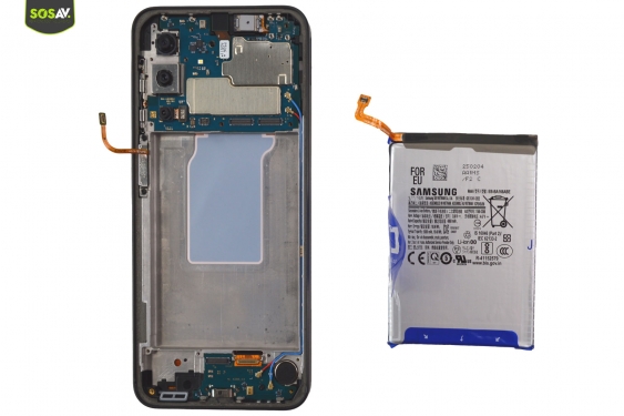

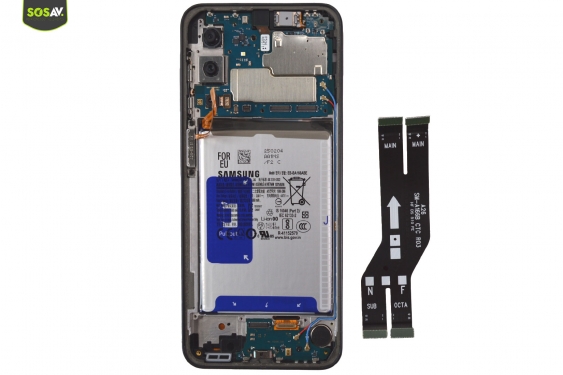

Comment changer batterie pour Galaxy A26 - Guide vidéo
Comment remplacer batterie pour Galaxy A26 - Guide images

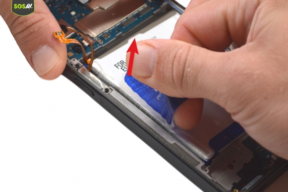

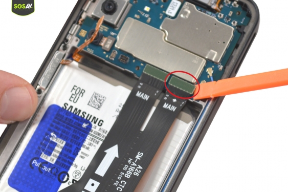

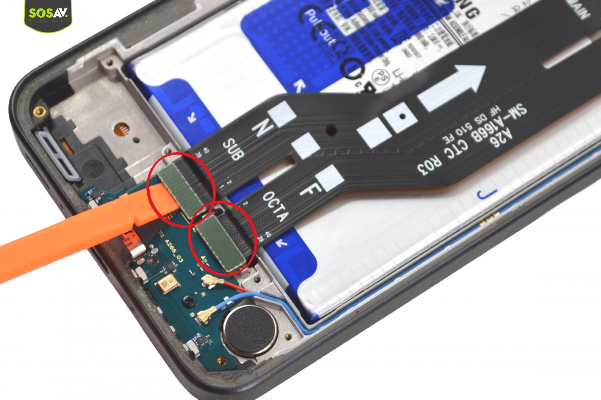

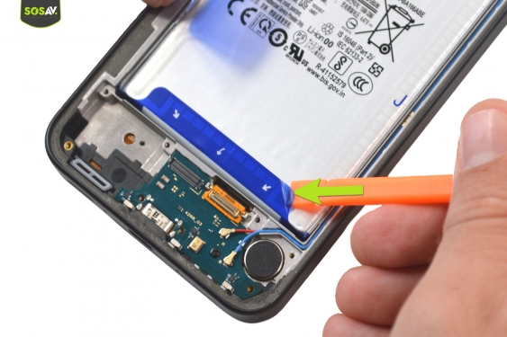

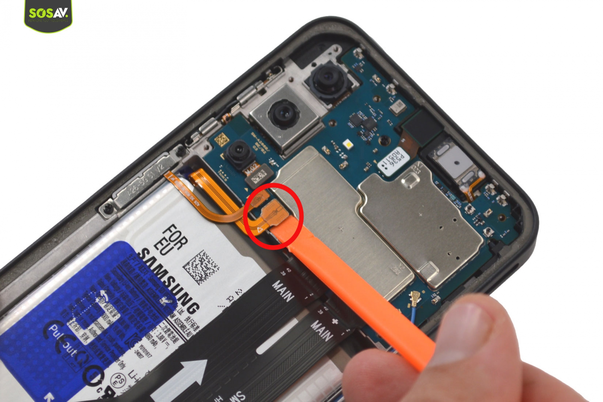

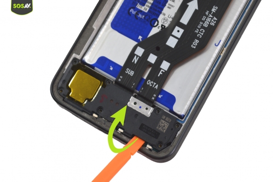

Introduisez le levier sous la plaquette NFC du coté gauche des caméras pour la déclipser et pouvoir l'extraire du châssis.
Cette manipulation demande force et douceur en même temps pour ne pas casser les languettes et réussir à sortir le composant.
