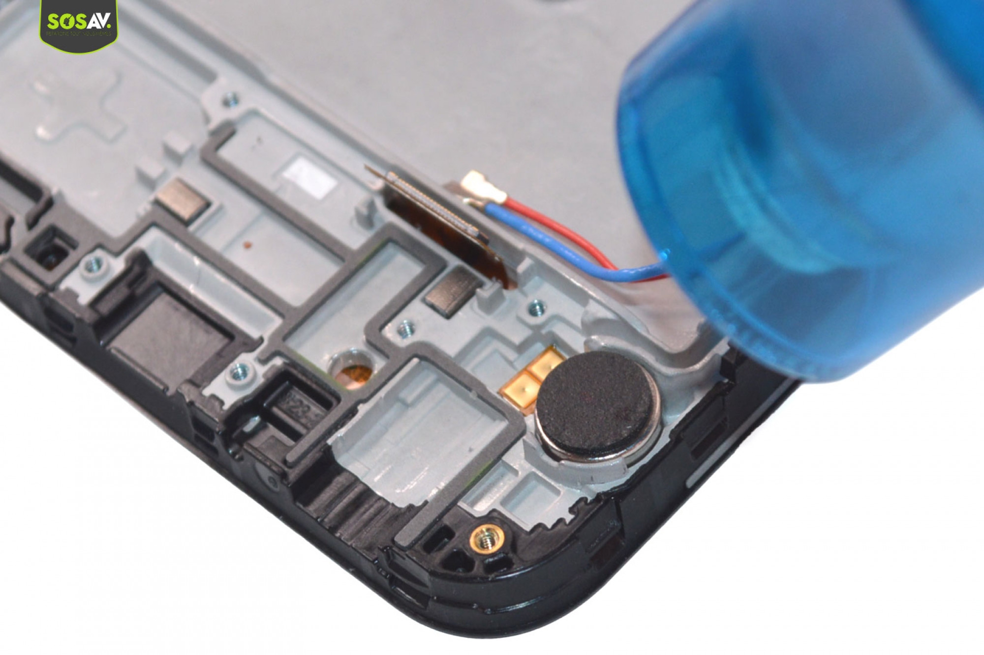

Si vous optez pour le coussin, pensez à le mettre au micro-ondes environ deux minutes avant de le déposer sur le dos de votre Galaxy. Pour les deux autres outils, il vous faut simplement les allumer et les passer sur le contour de l'appareil.

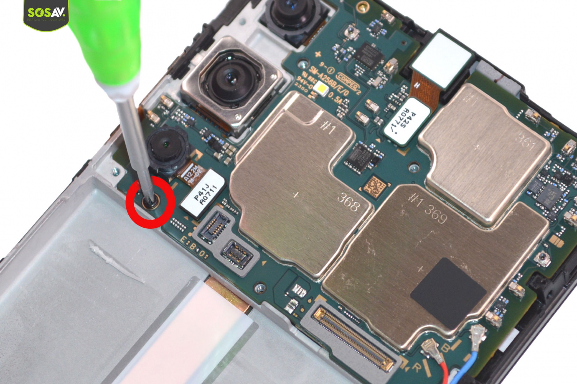

Après, attaquez vous aux connectiques de la rallonge d'interconnexion pour pouvoir la mettre de coté para la suite.

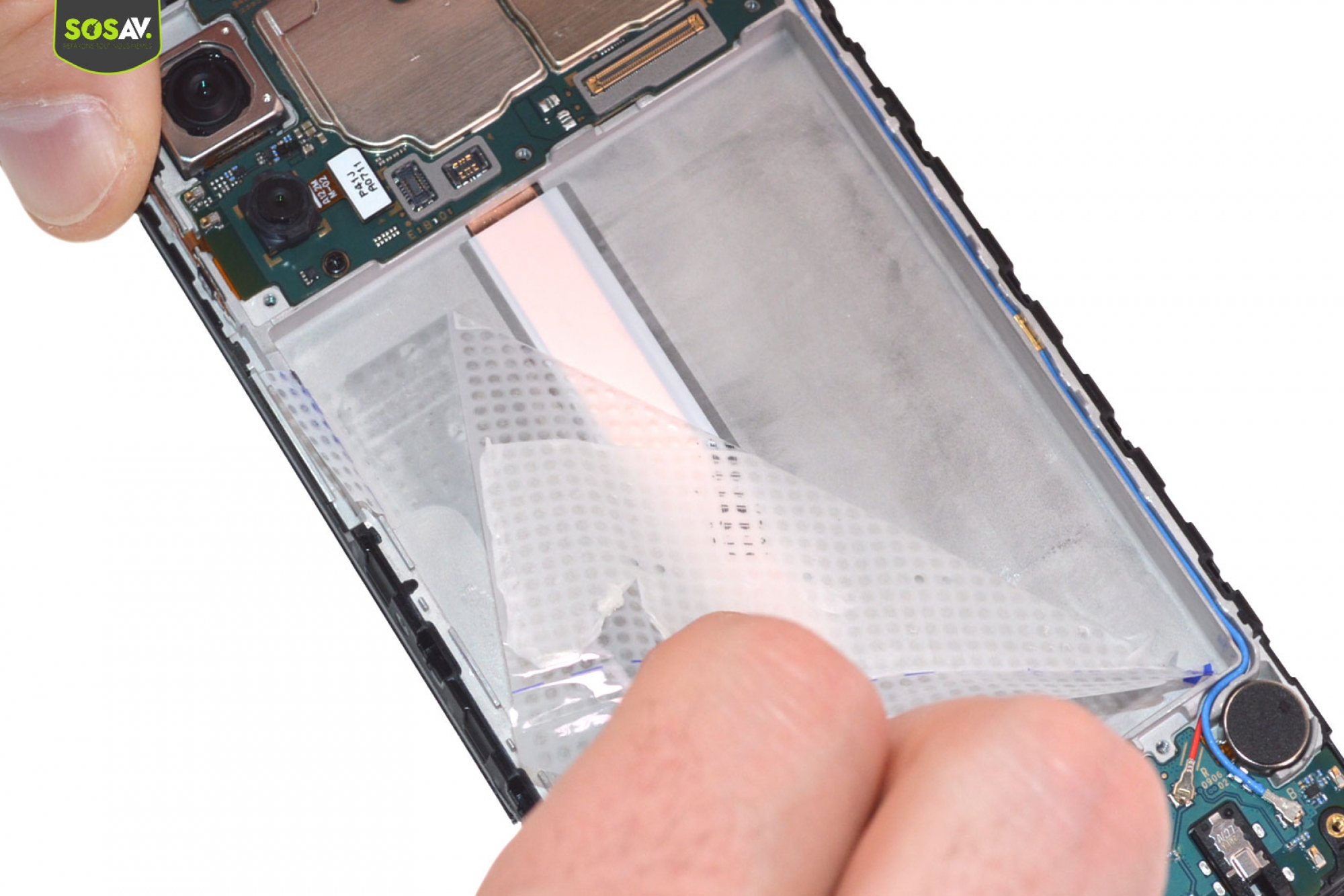

Tirez la languette bleue pour décoller la batterie. Si vous sentez de la résistance, aidez-vous de la carte en PVC du kit outils.

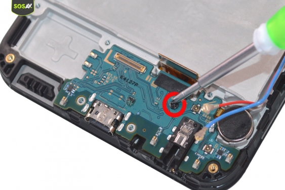

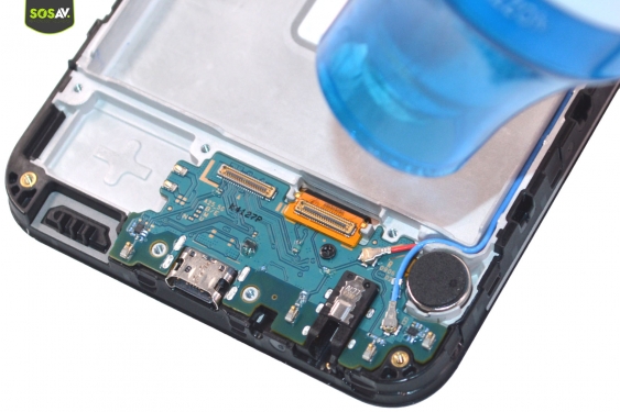

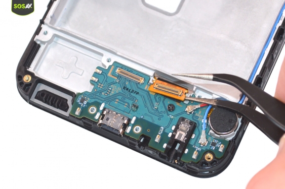

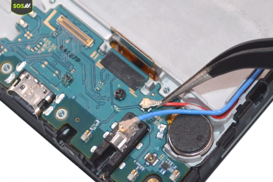

Chauffez légèrement la nappe de l'écran pour la décoller ensuite du connecteur de charge en glissant la pointe de la brucelles dessous.

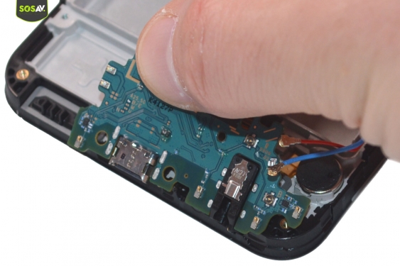

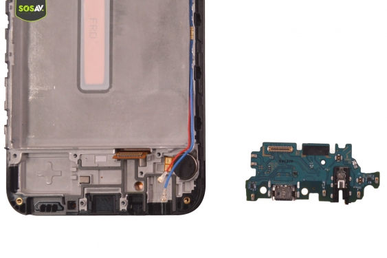

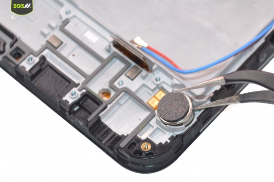

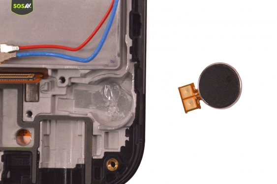

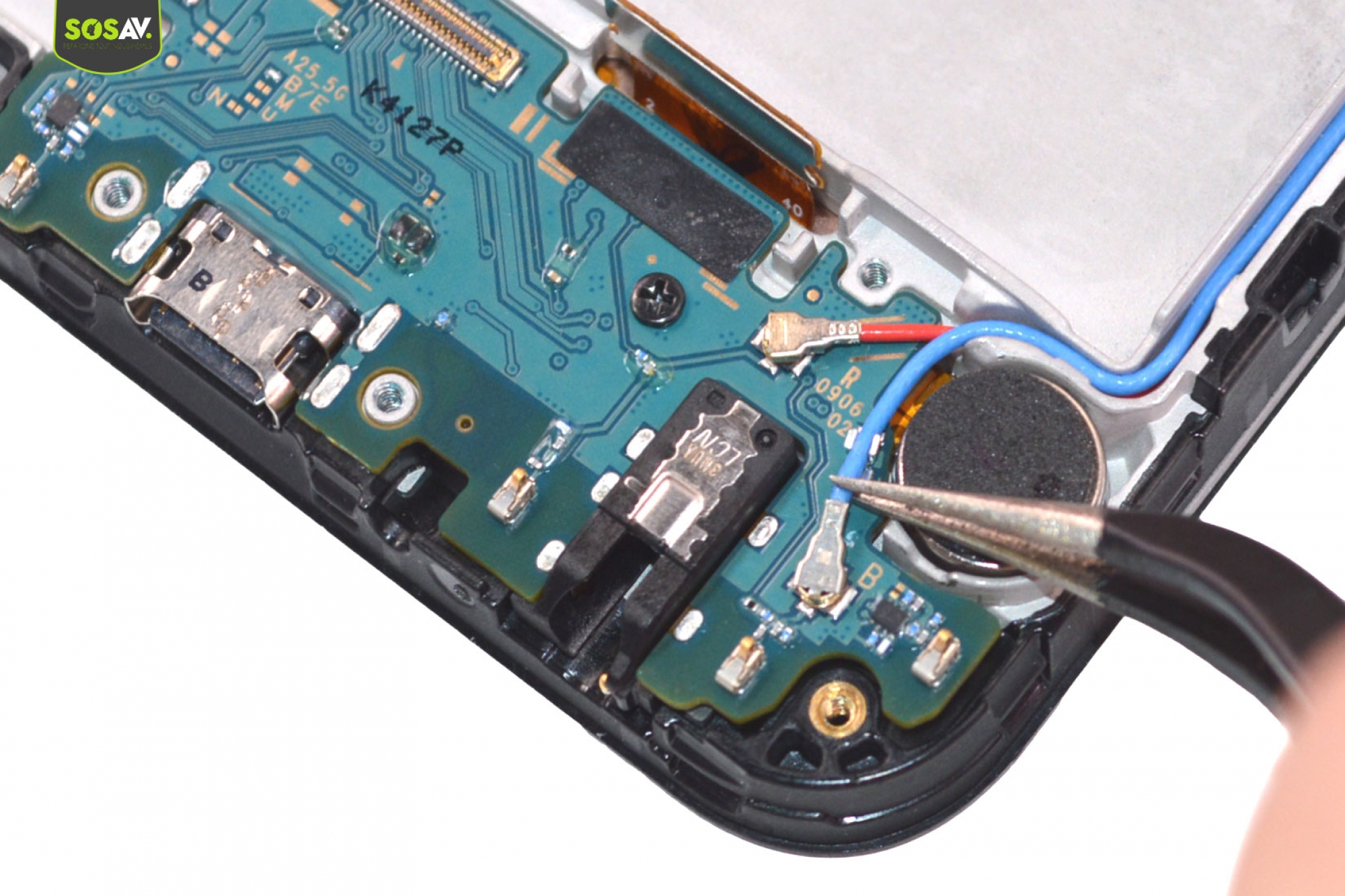

Sortez le connecteur de charge de son emplacement.

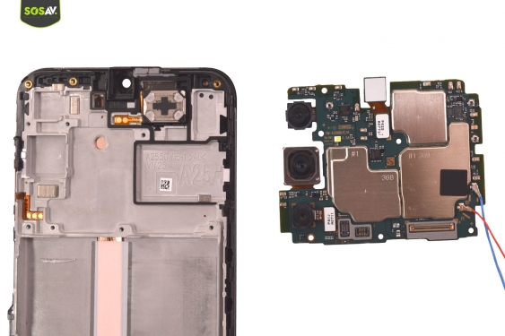

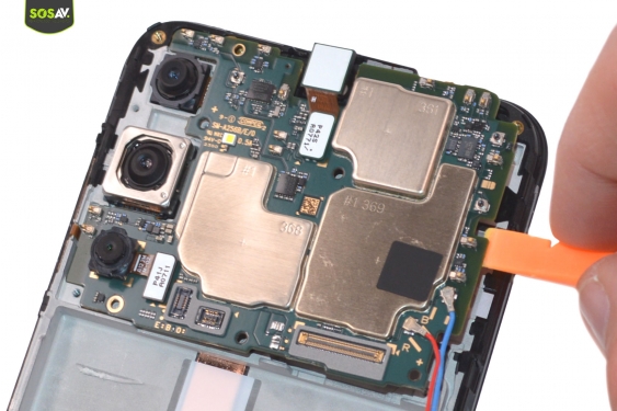

Aidez vous du levier pour récupérer la carte mère.
