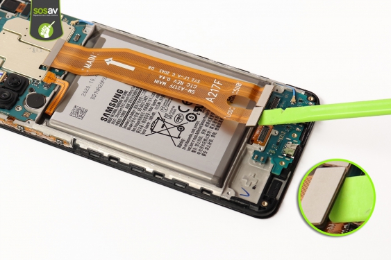

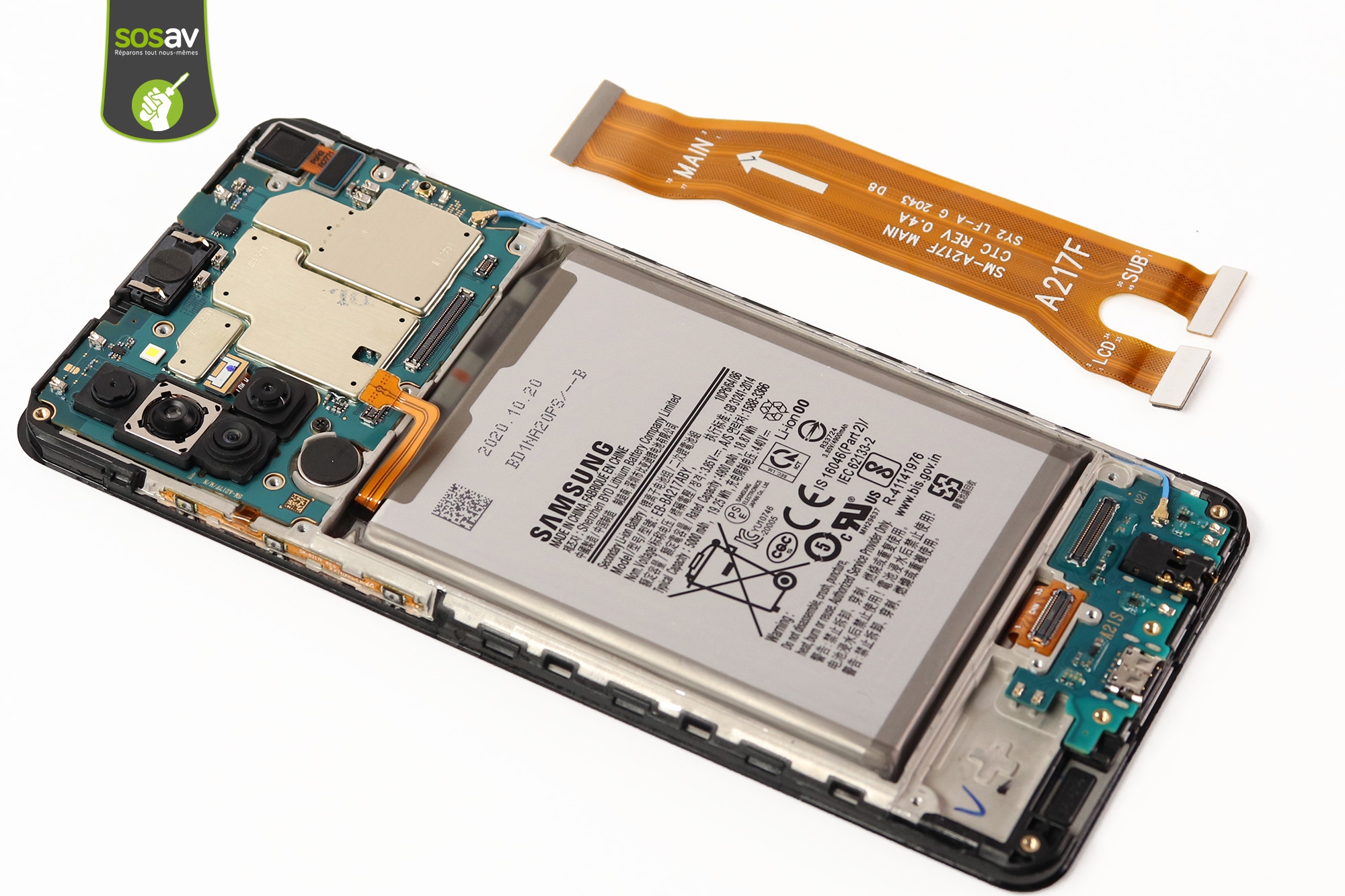

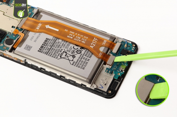

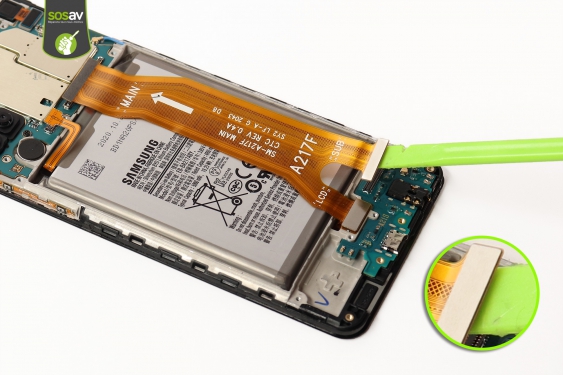

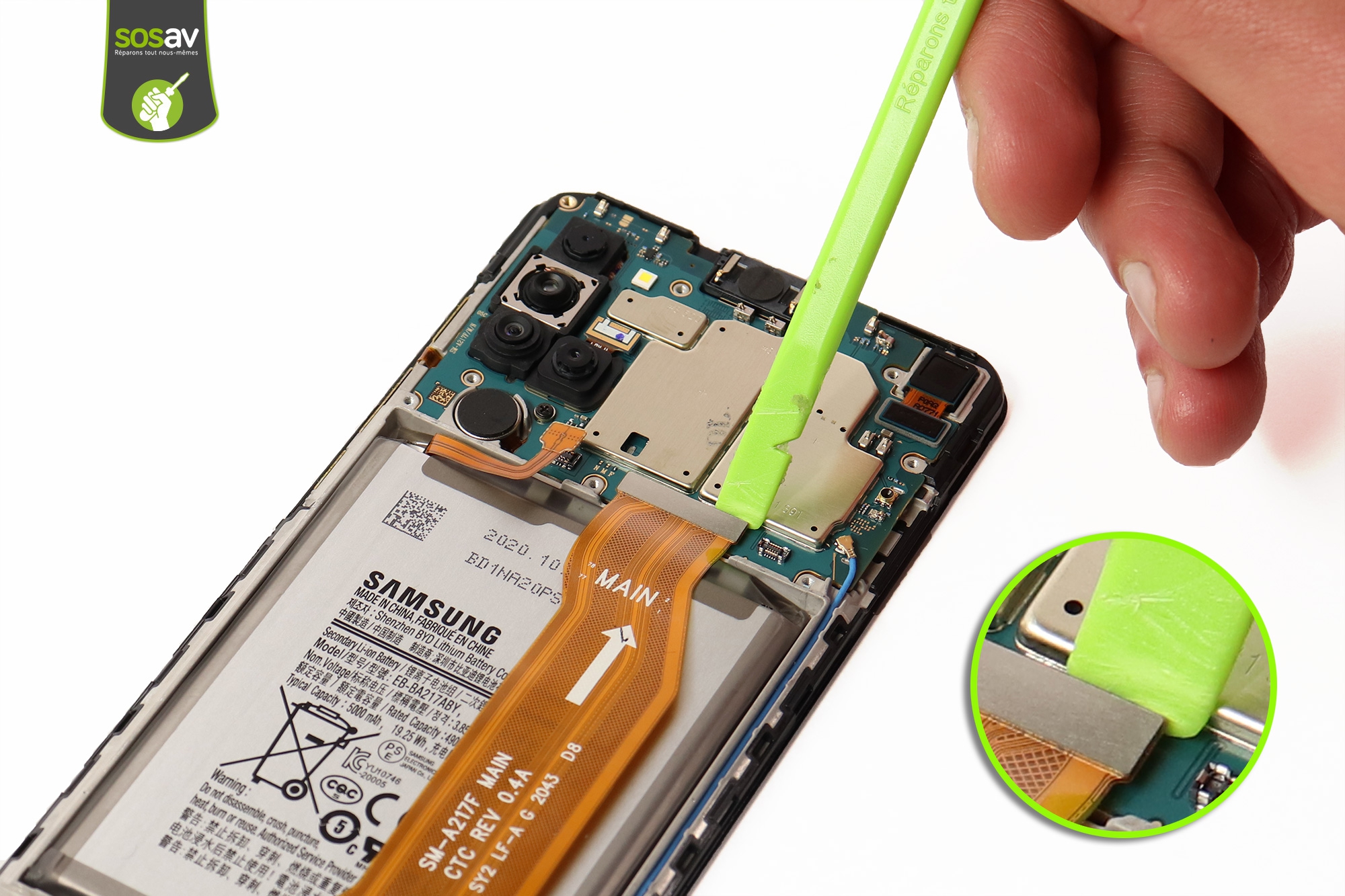

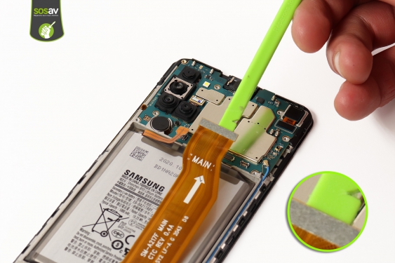

Comment remplacer nappe de liaison connecteur de charge pour Galaxy A21s - Guide images
