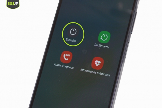

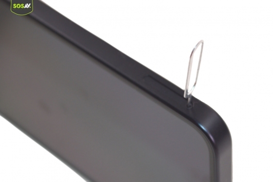

Avant de procéder au changement de l'écran complet de votre Samsung A16, il est nécessaire pour des raisons évidentes de sécurité de l'éteindre. Pour ceci, appuyez sur le bouton d'allumage durant quelques secondes puis confirmez l'extinction par "Éteindre". Ensuite, sortez le tiroir de la carte SIM.

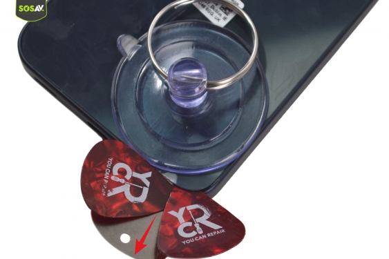

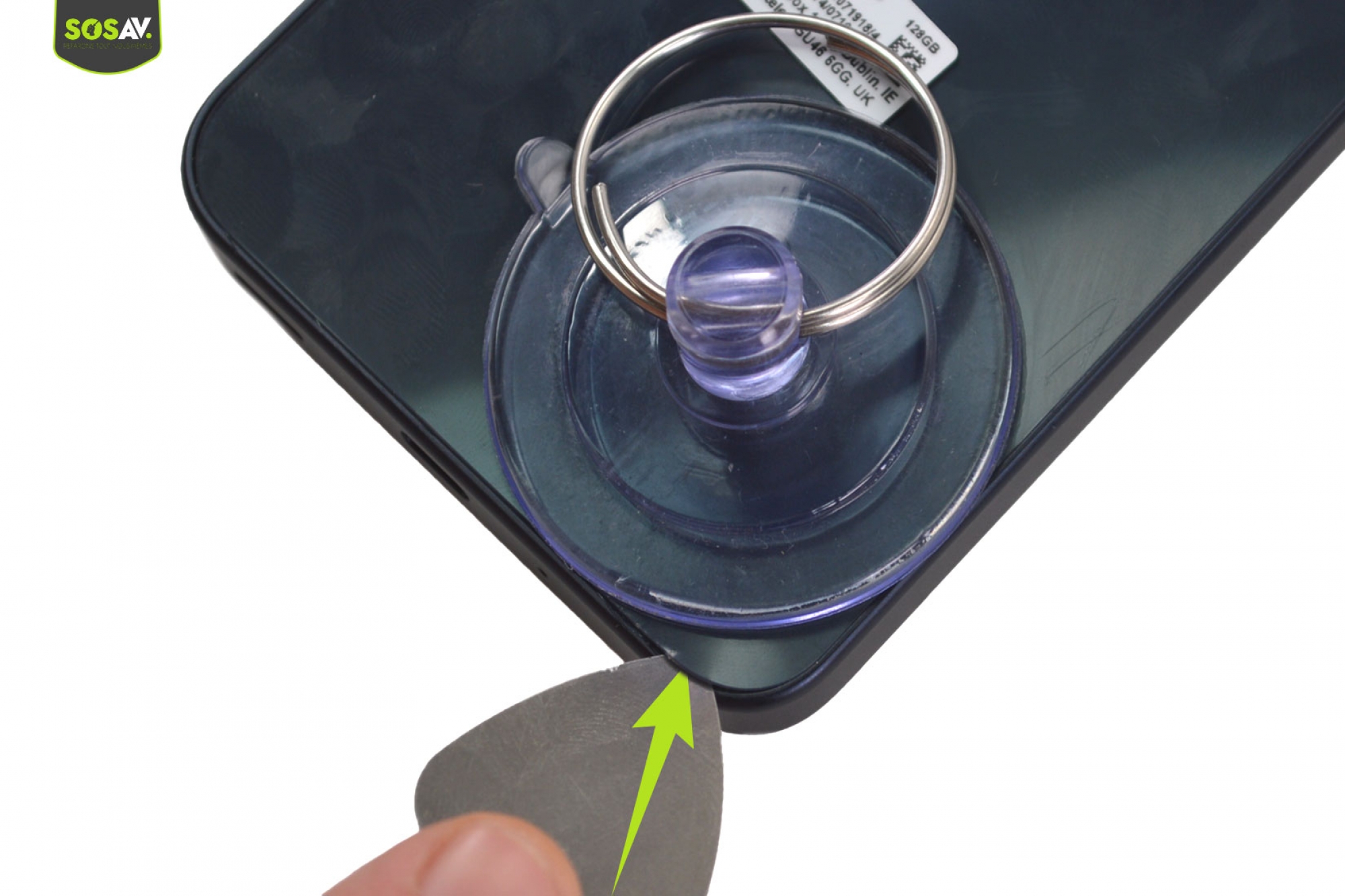

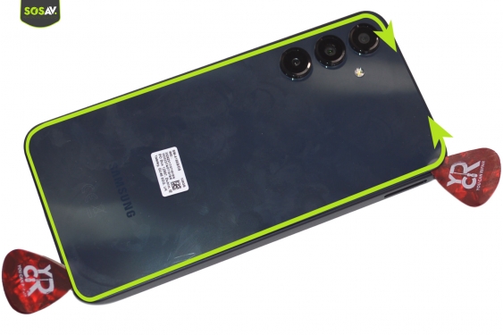

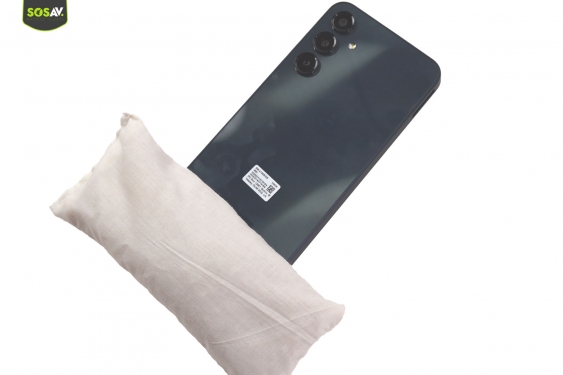

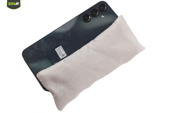

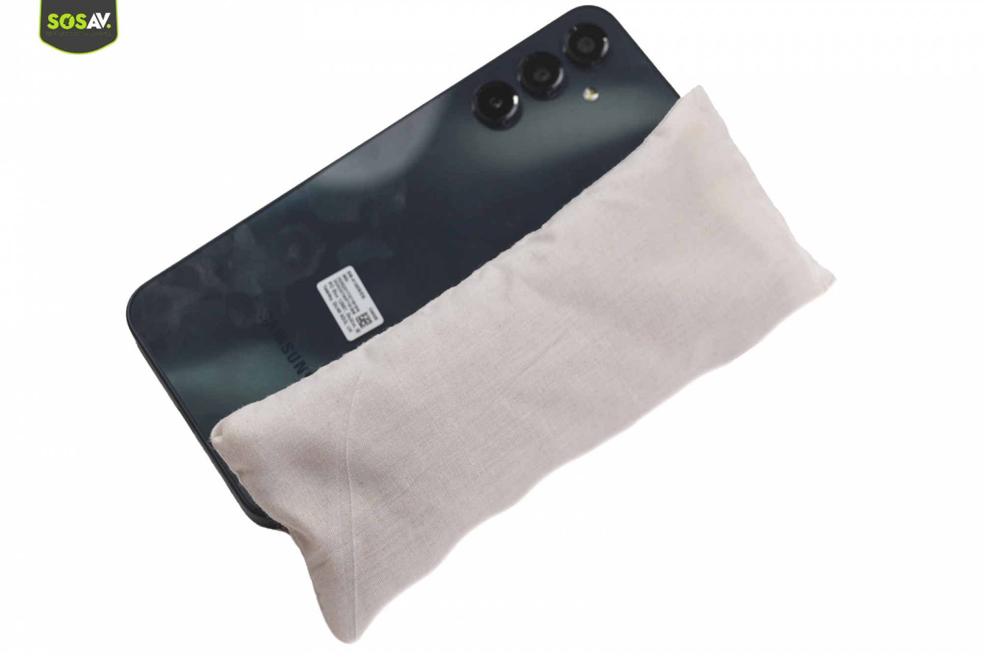

Voici les outils recommandés pour chauffer la vitre arrière et les instructions pour les utiliser efficacement :
- Coussin chauffant :
Chauffez le coussin au micro-ondes pendant environ 60 secondes. Placez-le ensuite sur la vitre arrière pendant quelques minutes pour diffuser la chaleur uniformément et ramollir l’adhésif.

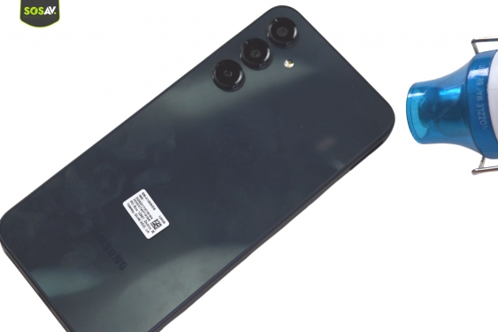

- Décapeur thermique ou sèche-cheveux :
Réglez l’appareil sur une température modérée et maintenez-le à une distance de 10 à 15 cm de la vitre. Appliquez la chaleur en effectuant des mouvements circulaires ou des va-et-vient pendant 1 à 2 minutes pour éviter de surchauffer un point précis.

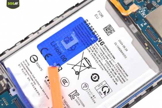

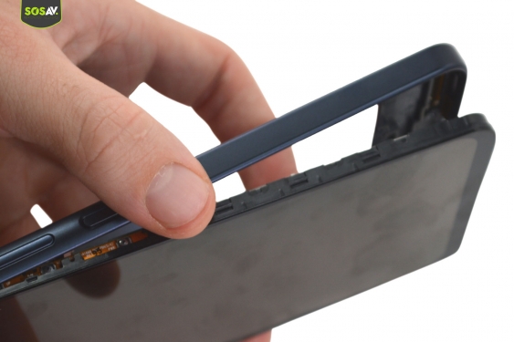

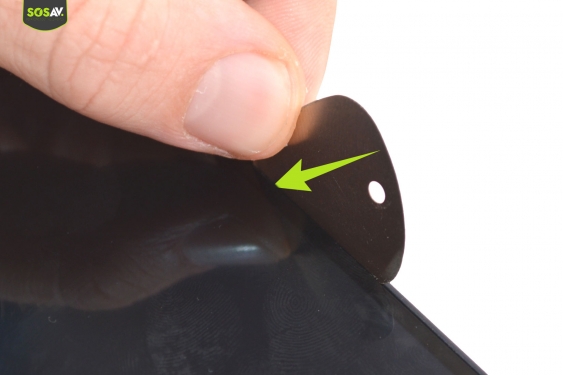

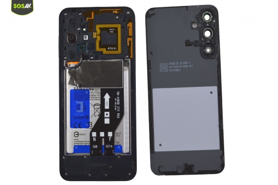

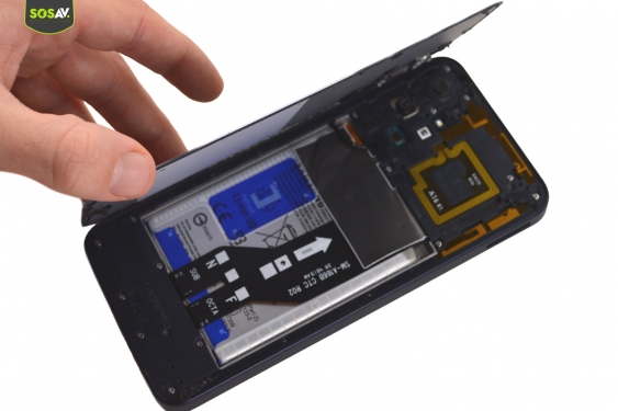

Faites circuler les médiators sur toute la longueur de la vitre arrière pour la décoller et accéder à l'intérieur du téléphone.

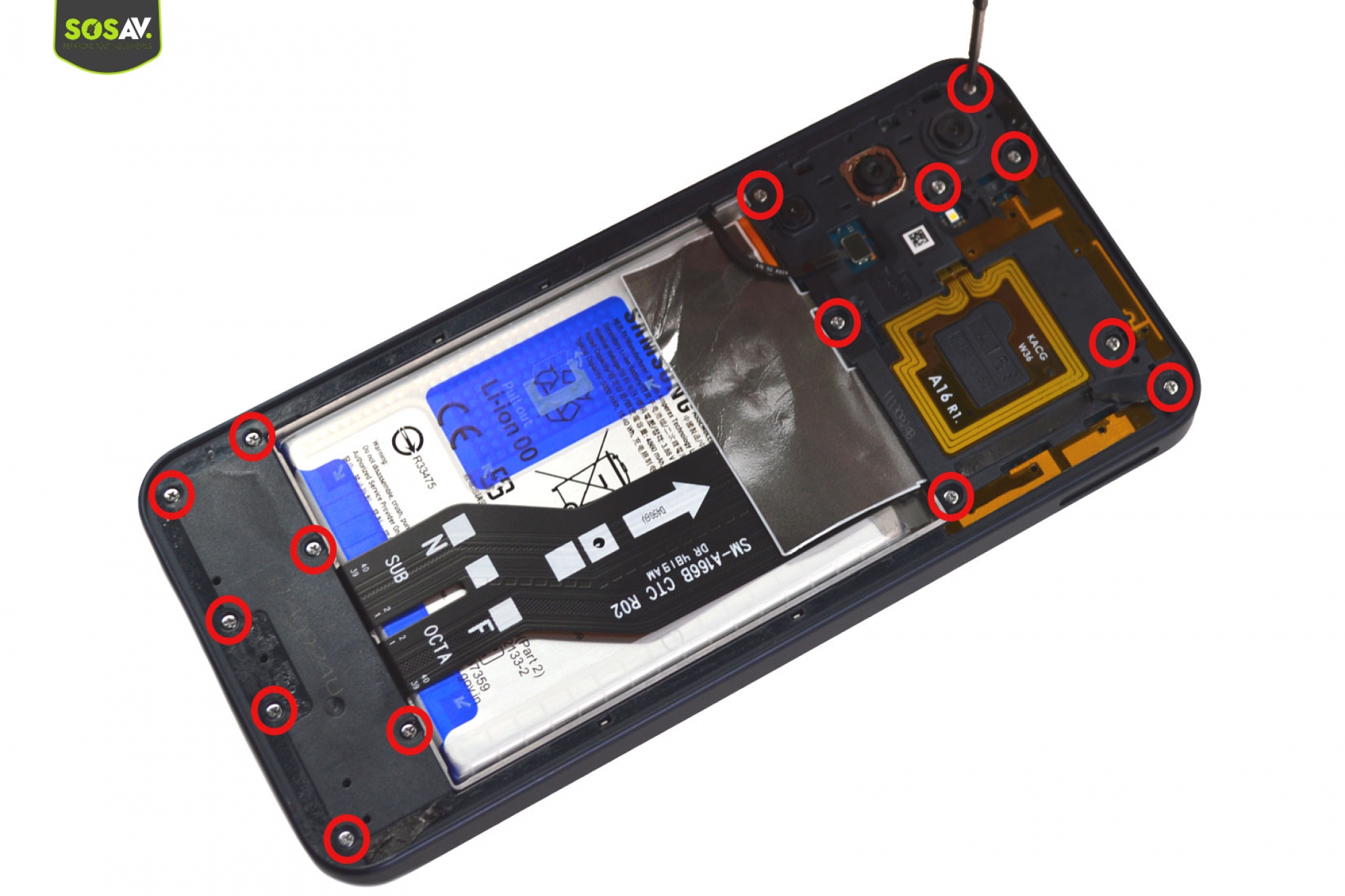

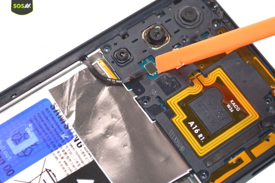

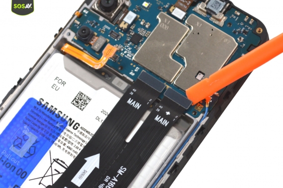

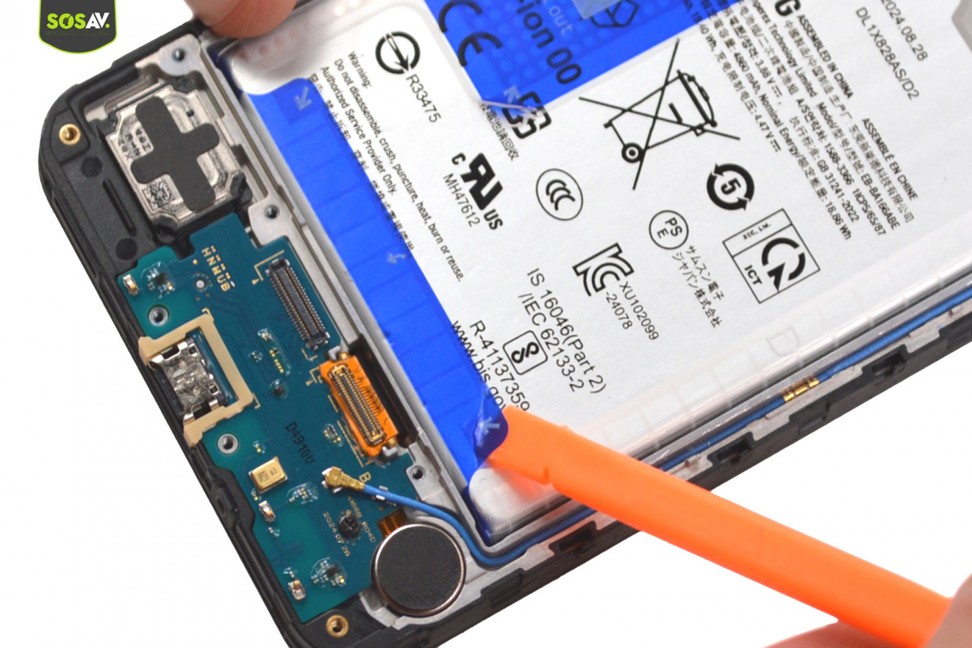

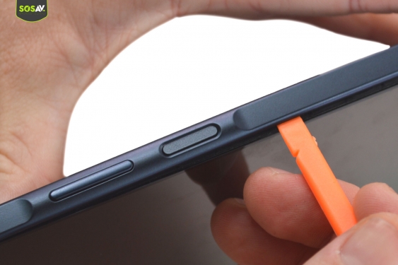

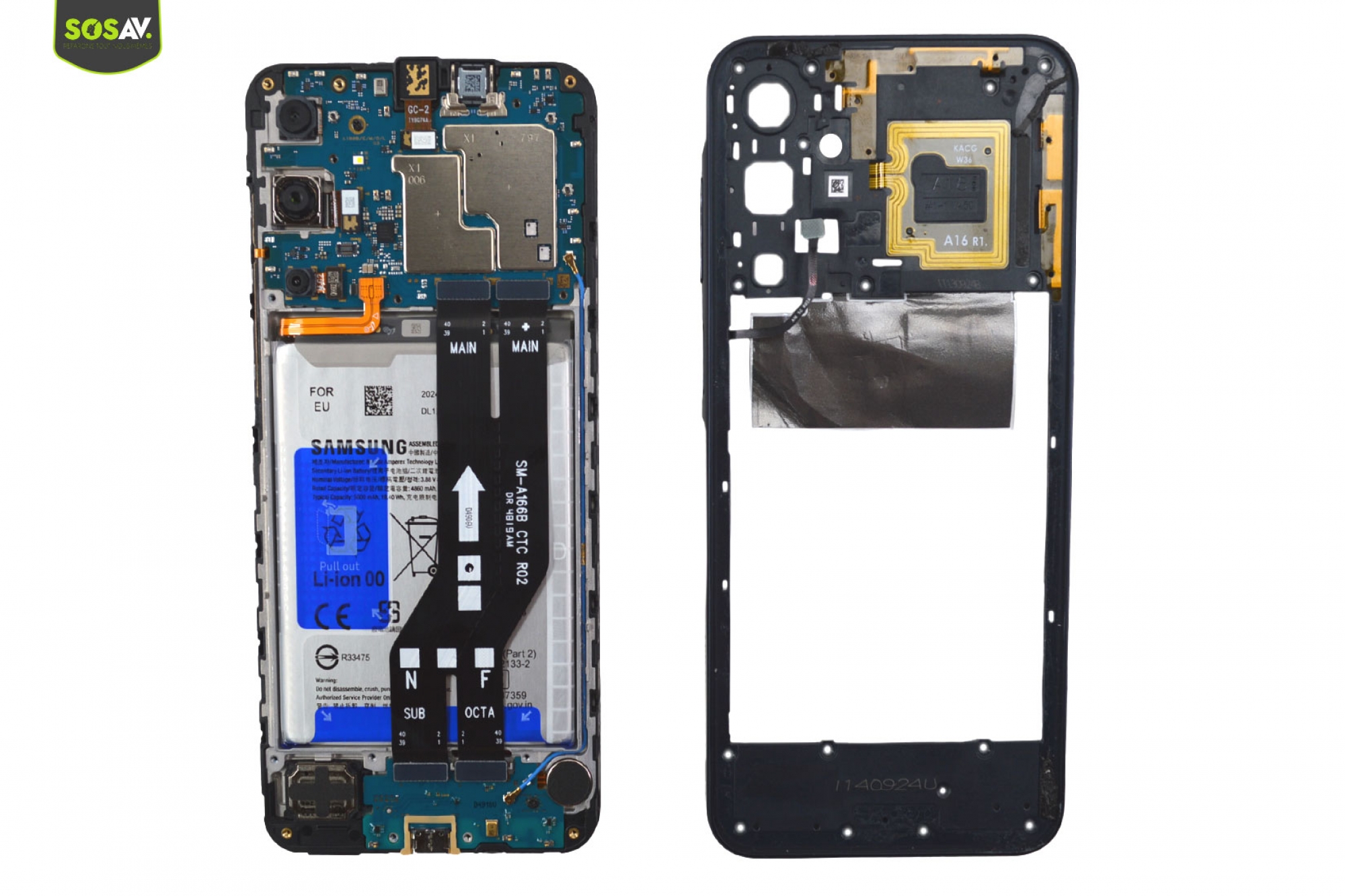

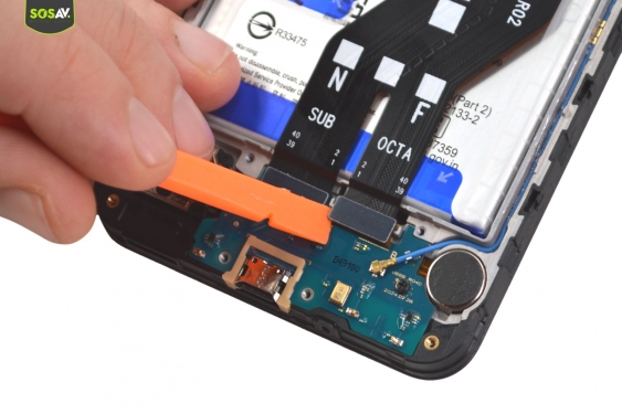

Débranchez la nappe du capteur d'empreintes avant d'introduire le médiator entre l'écran et le châssis intermédiaire pour le déclipser.
Après, remplacez le médiator par la spatule pour terminer le retrait de la plaquette intermédiaire.

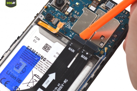

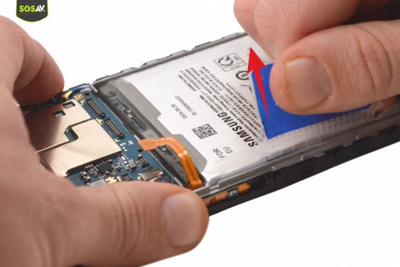

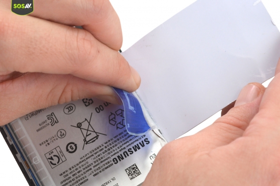

Tirez la languette principale avec force puis dès que possible, aidez vous de la carte en PVC en l'introduisant sous le composant.

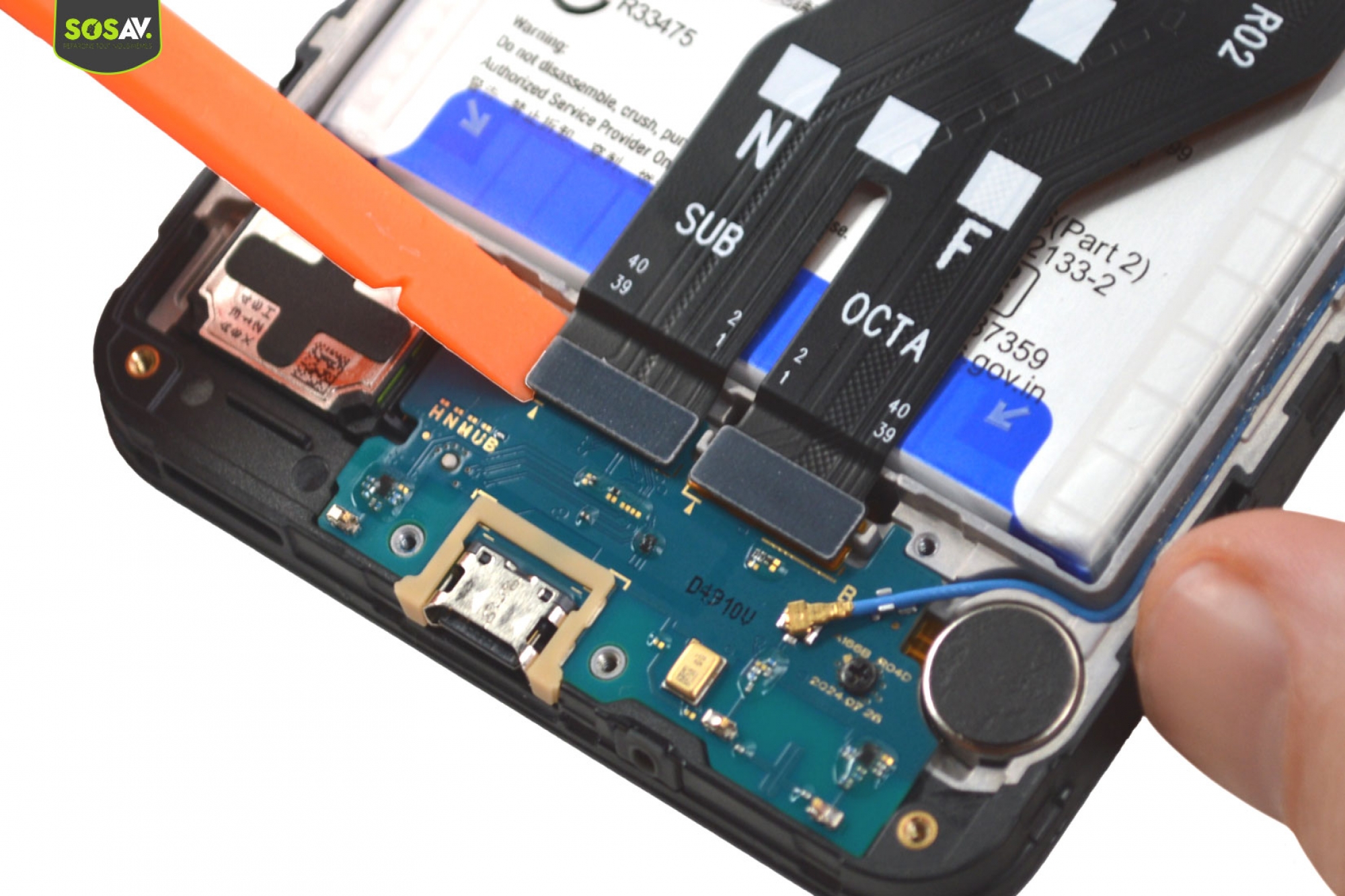

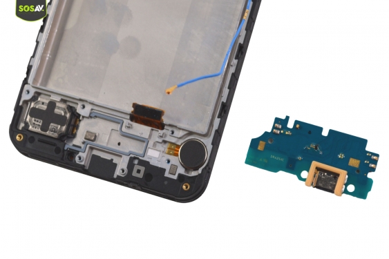

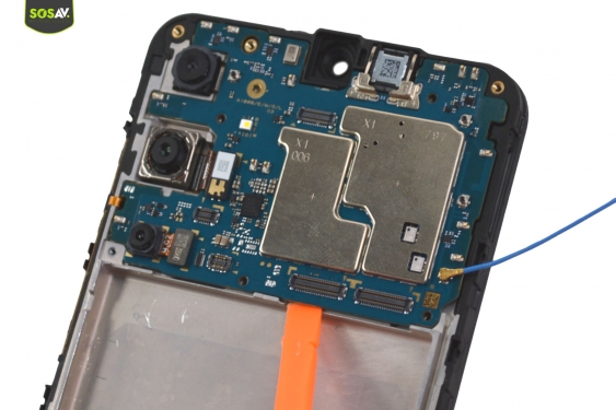

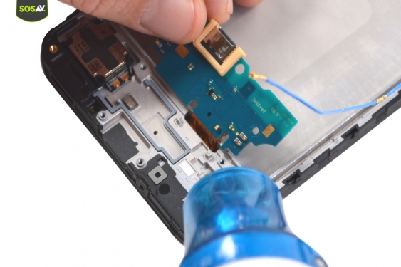

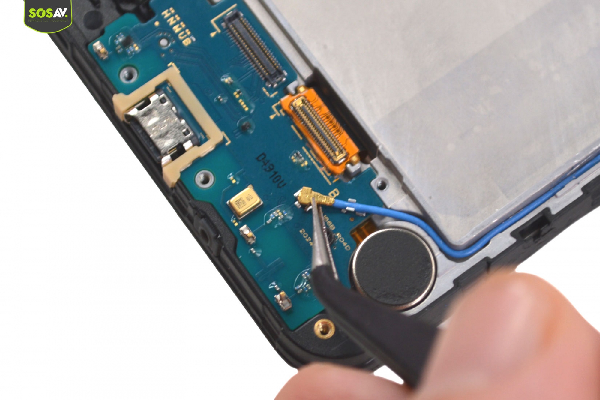

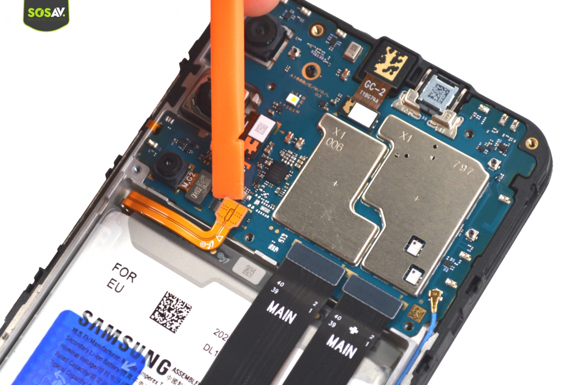

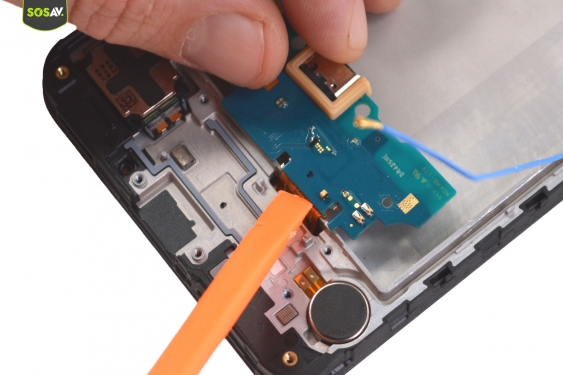

Faites basculer le connecteur de charge vers le haut.

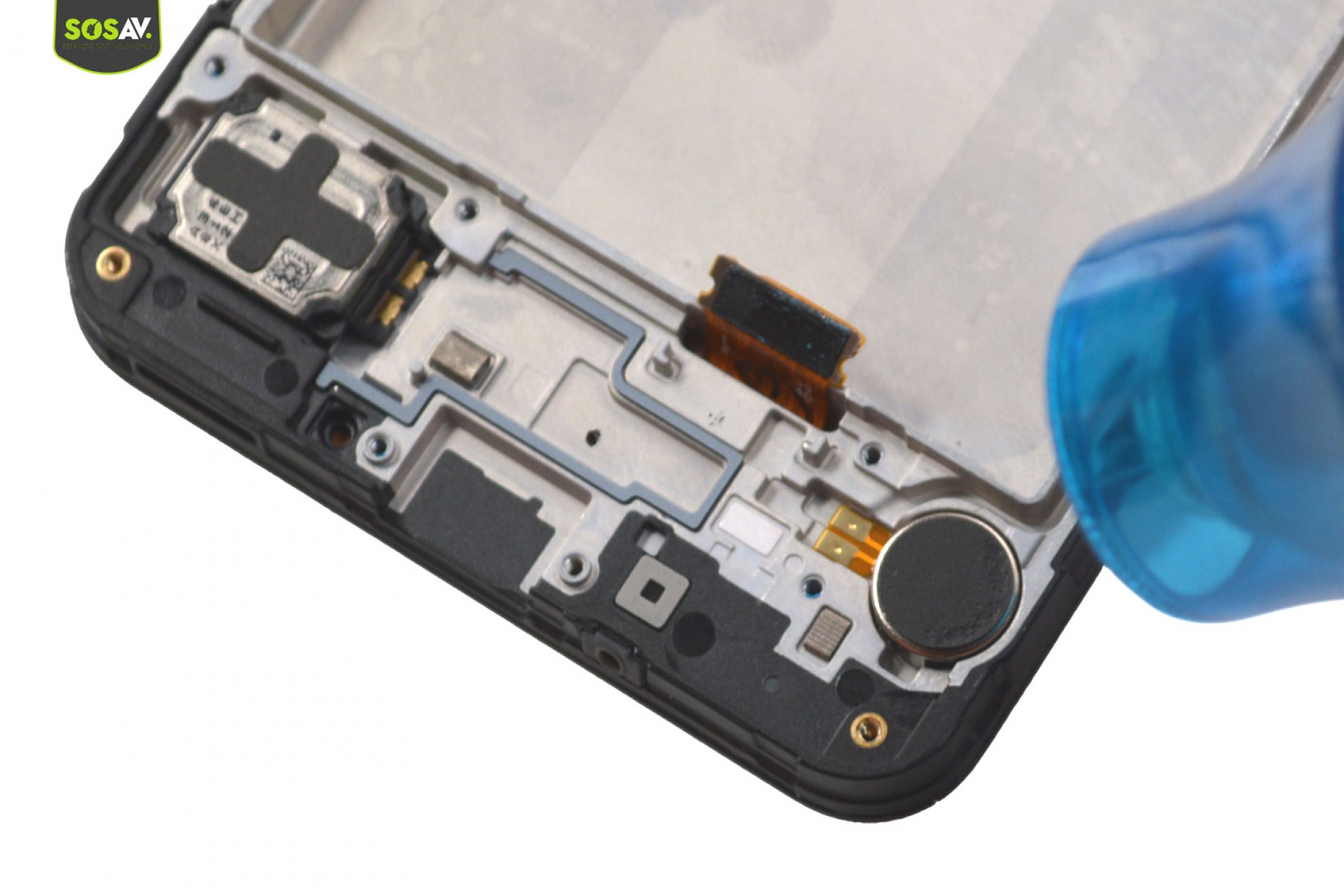

Chauffez légèrement la nappe puis introduisez le levier sous la nappe pour libérer le connecteur de charge.

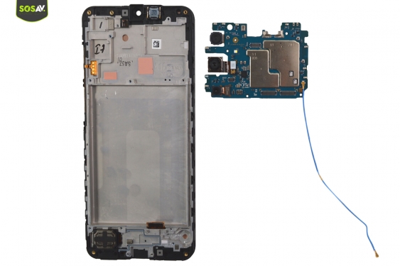

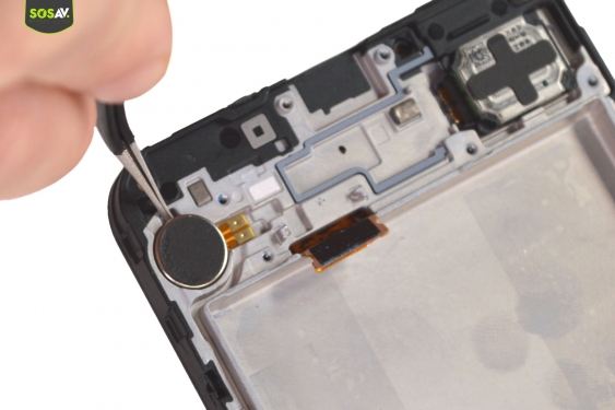

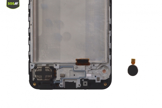

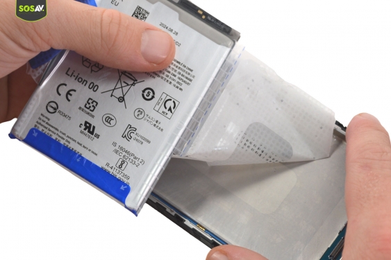

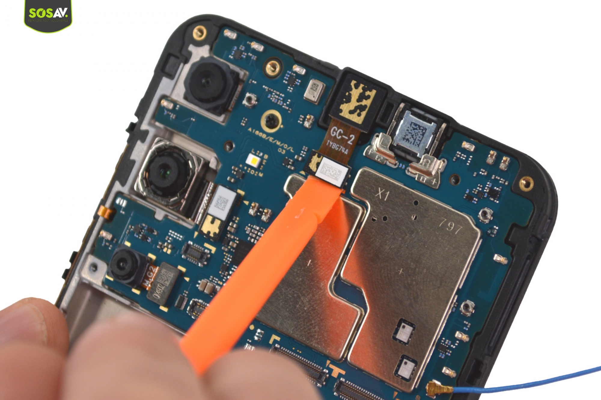

Introduisez la spatule sous la carte mère pour la sortir du bloc écran.
