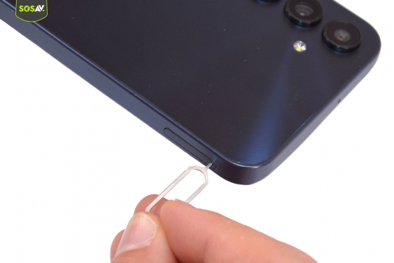

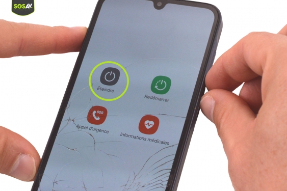

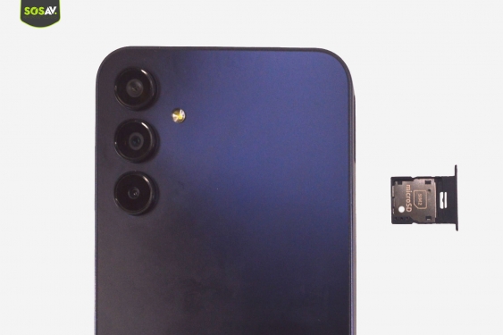

Commencez la réparation par éteindre votre smartphone puis retirez le tiroir et sa carte SIM.

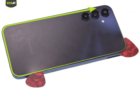

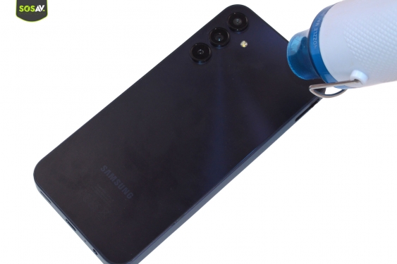

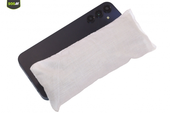

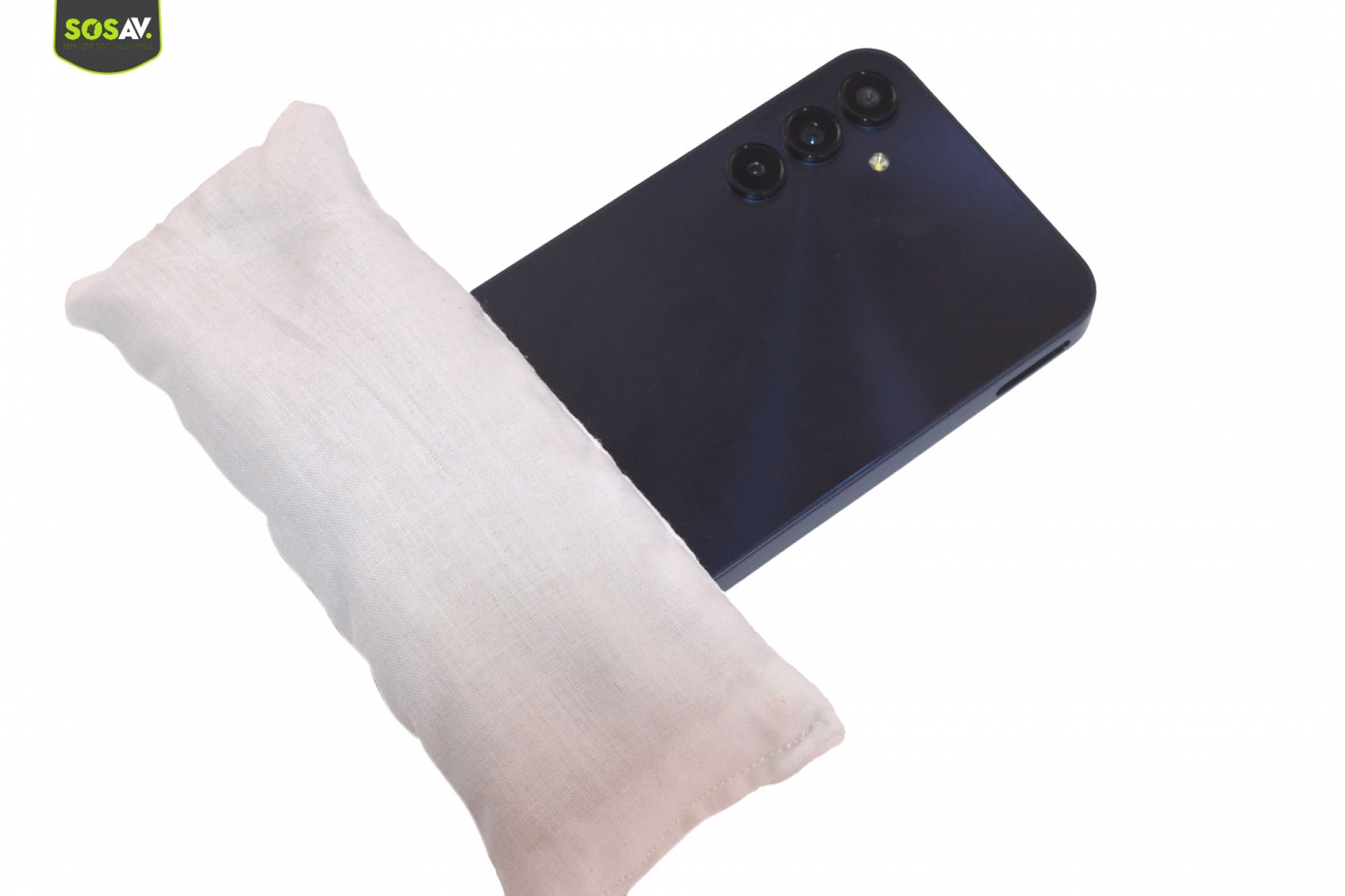

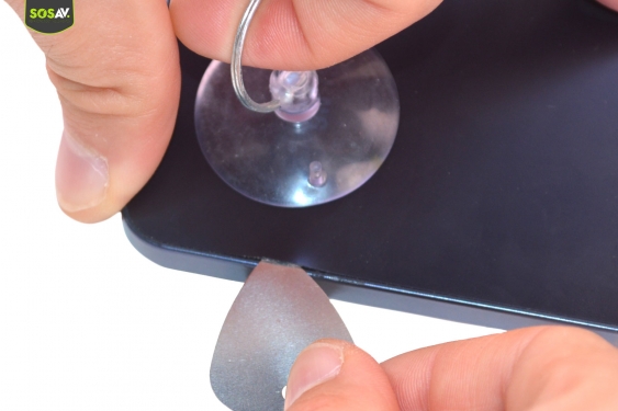

Voici les outils que vous pouvez utiliser pour chauffer la vitre arrière et les instructions pour les utiliser correctement :
- Le coussin chauffant est une solution simple et efficace. Placez le coussin chauffant au micro-ondes pendant environ 60 secondes puis posez-le sur la vitre arrière quelques secondes. Cela permettra de diffuser la chaleur de manière homogène et de ramollir l’adhésif.

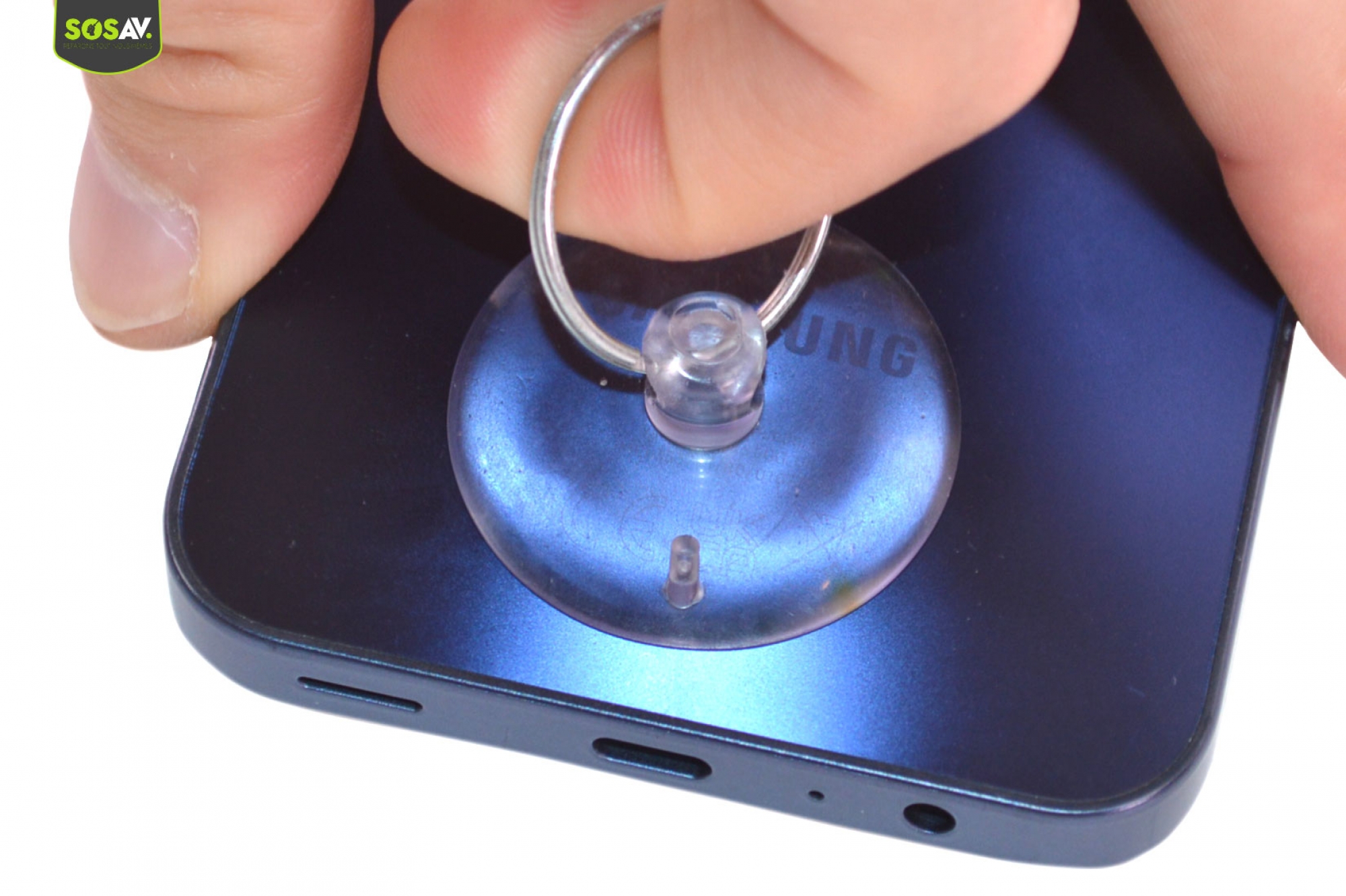

- Le décapeur thermique ou le sèche-cheveux. Réglez la température du décapeur thermique et allumez-le. Maintenez l'outil à une distance de 10 à 15 cm de la vitre arrière puis faites des mouvements circulaires ou des allez-retour avec le décapeur pour répartir uniformément la chaleur et éviter de surchauffer un point précis pendant environ 1 à 2 minutes.

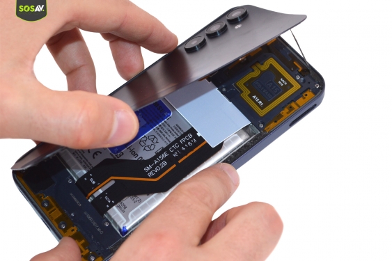

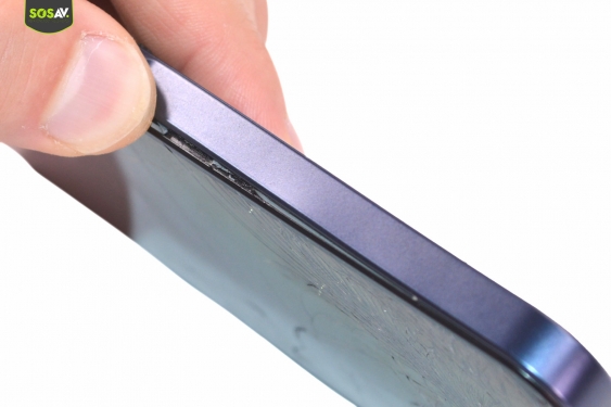

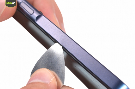

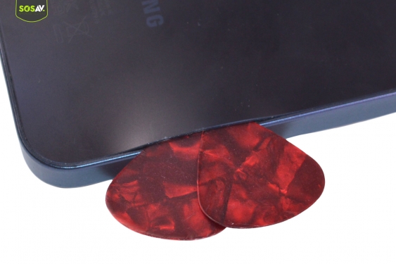

Insérez le médiator en plastique sous l'autre pour continuer le décollage avec les versions rouge. Faites les circuler sur tout le bord du composant pour le détacher entièrement du châssis intermédiaire.

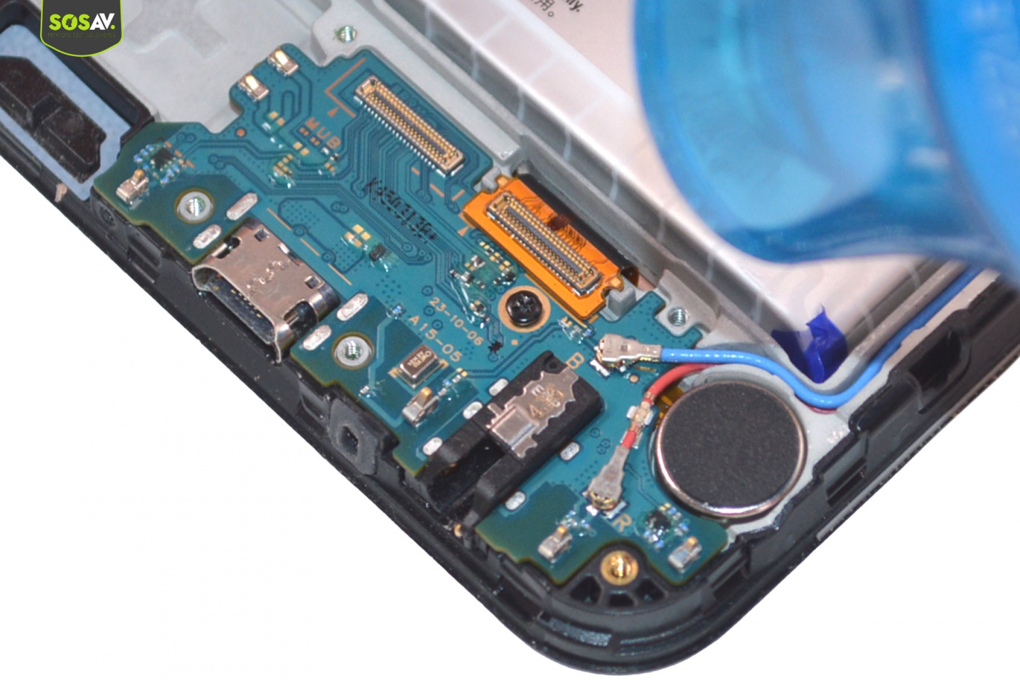

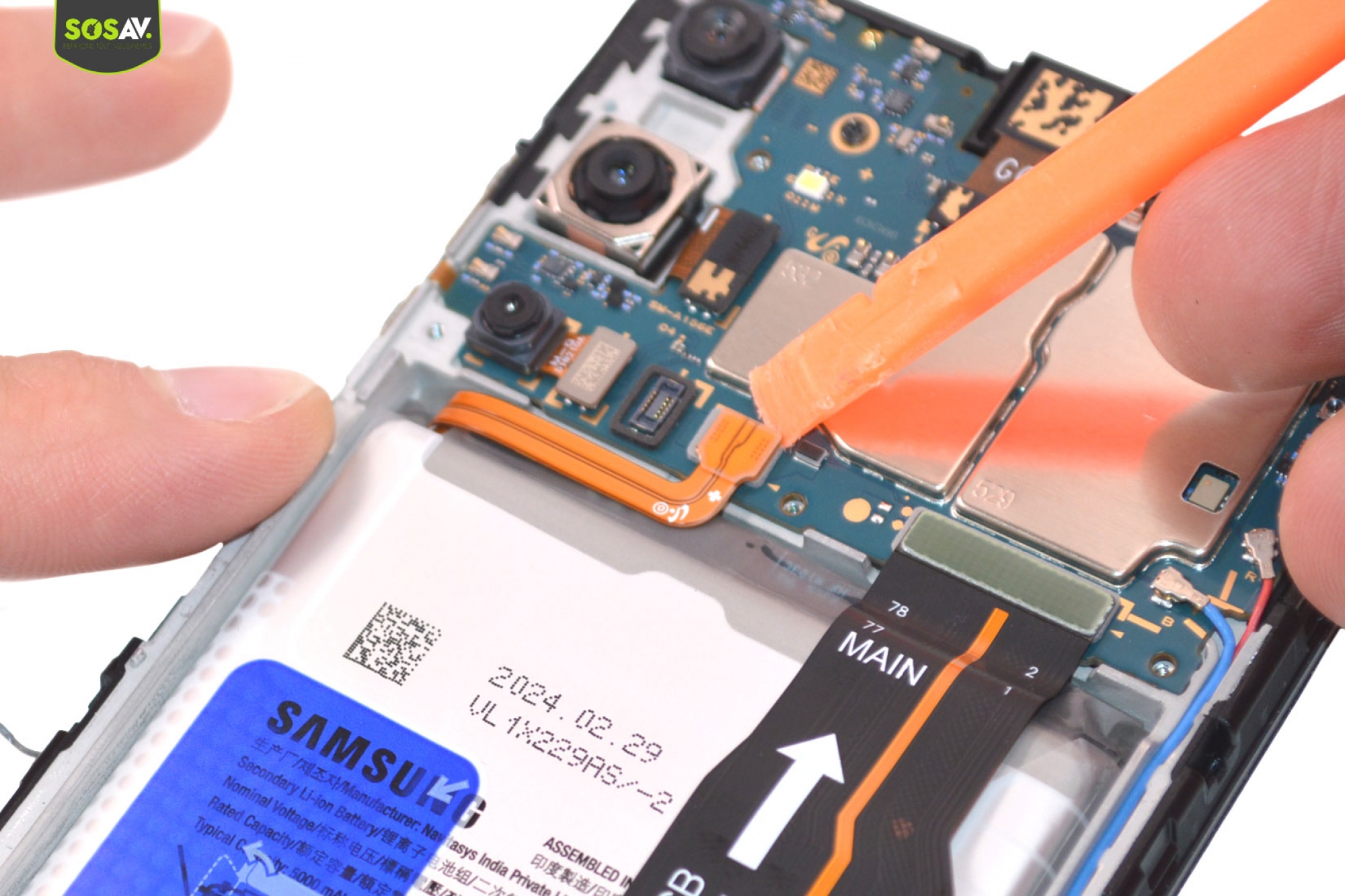

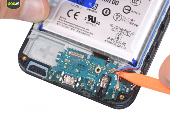

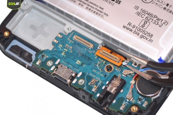

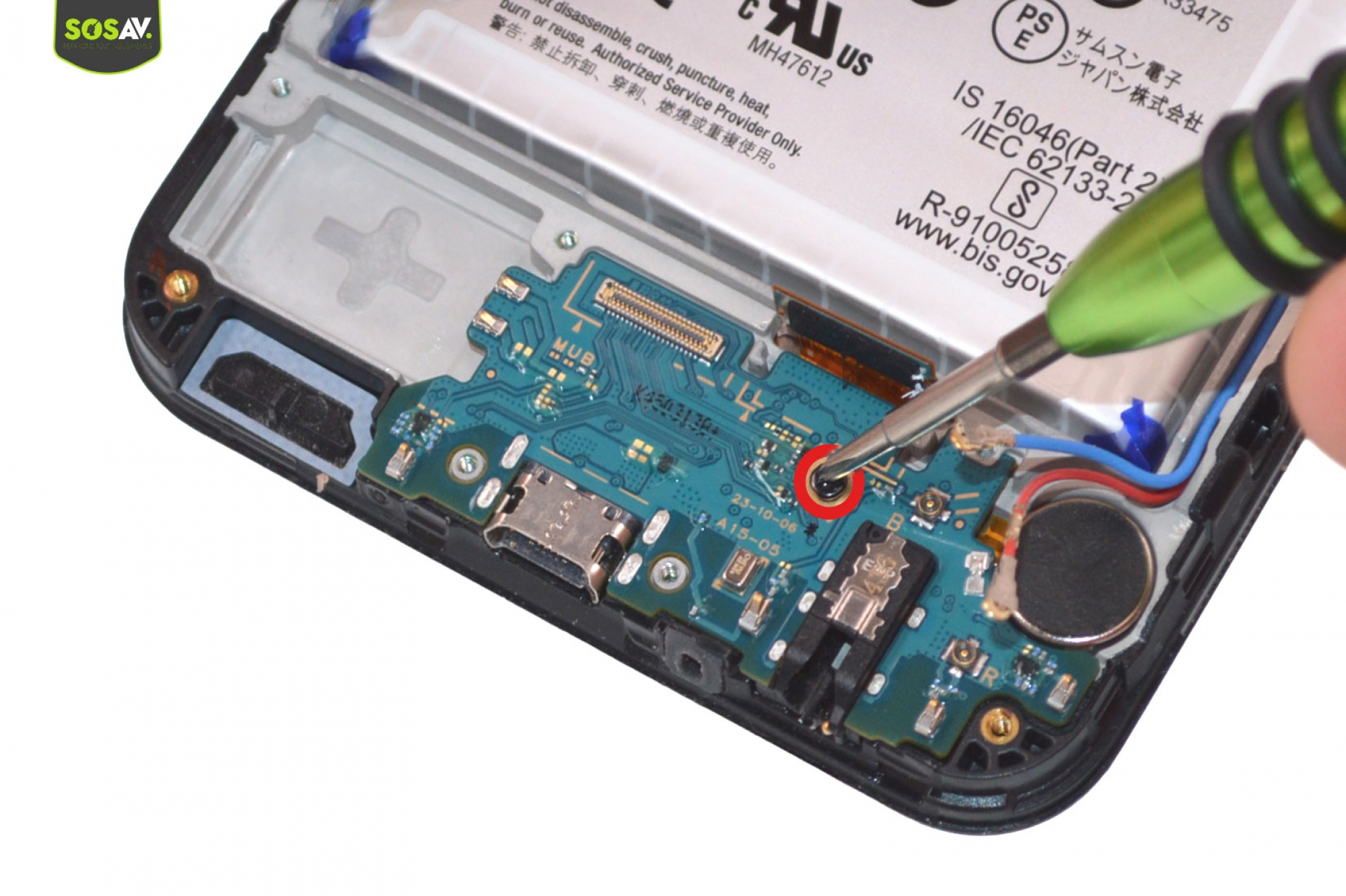

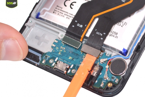

Débranchez la nappe du lecteur d'empreintes puis insérez le médiator sur le coté entre le châssis et l'écran pour le déclipser.

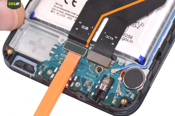

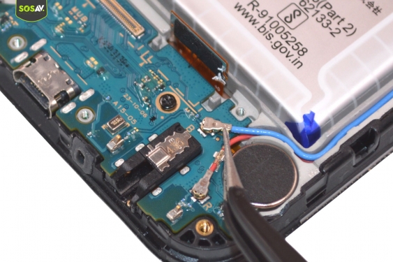

Faites la même chose avec les connectiques de la rallonge d'interconnexion.

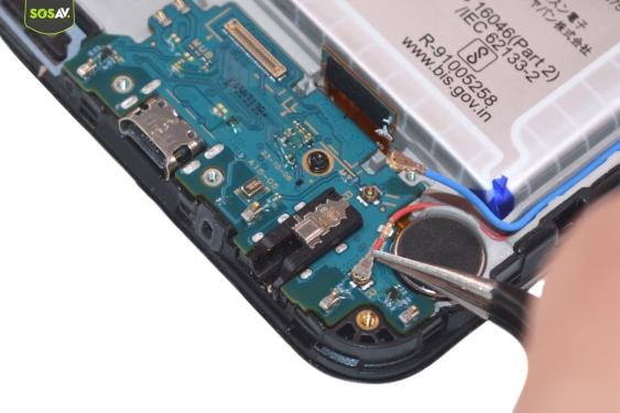

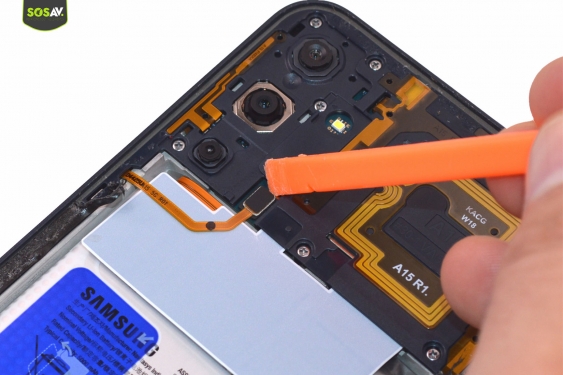

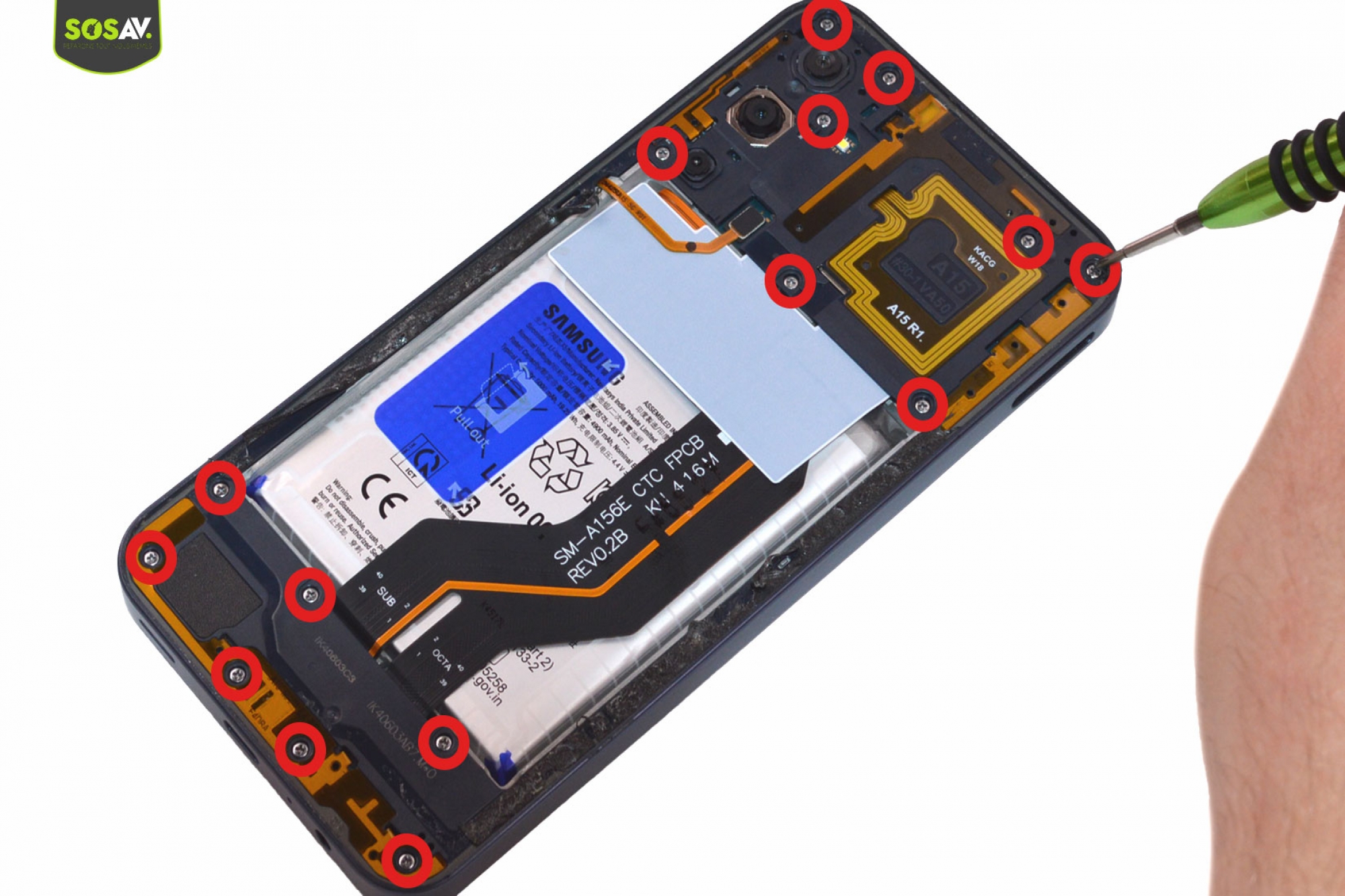

Détachez ensuite les câbles coaxiaux.
