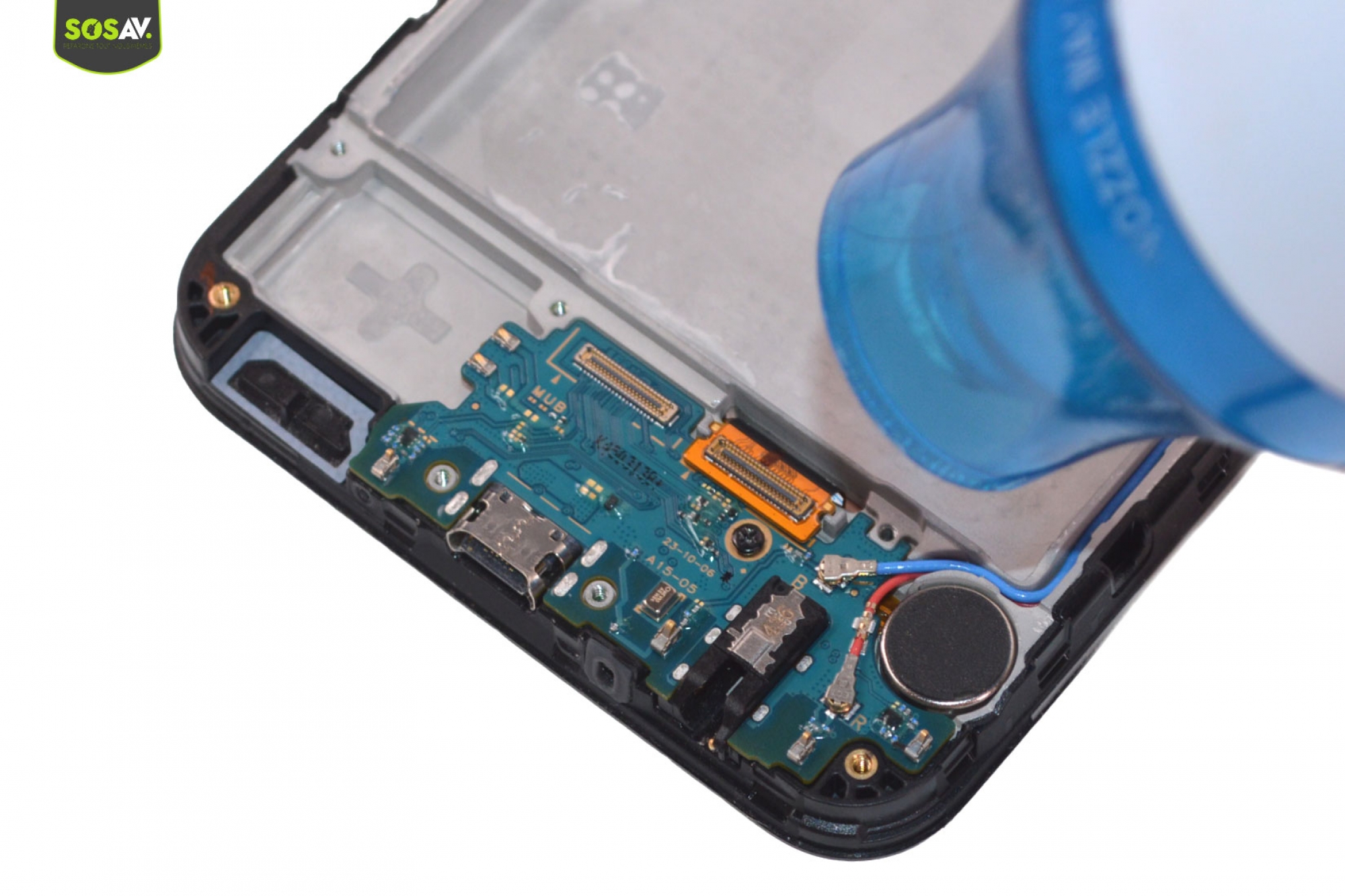

Débranchez la nappe du lecteur d'empreintes puis insérez le médiator sur le coté entre le châssis et l'écran pour le déclipser.

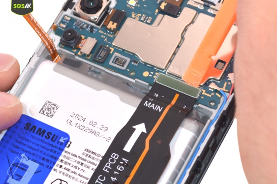

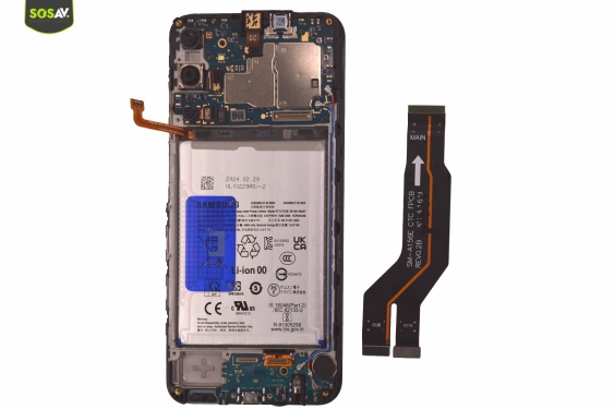

Faites la même chose avec la rallonge d'interconnexion.
Tirez la languette bleue pour sortir la batterie de son emplacement. Cette étape demande de la force et de la patience. Récupérez ensuite le film transparent et replacez le mieux possible à l'arrière de la batterie pour le remontage.

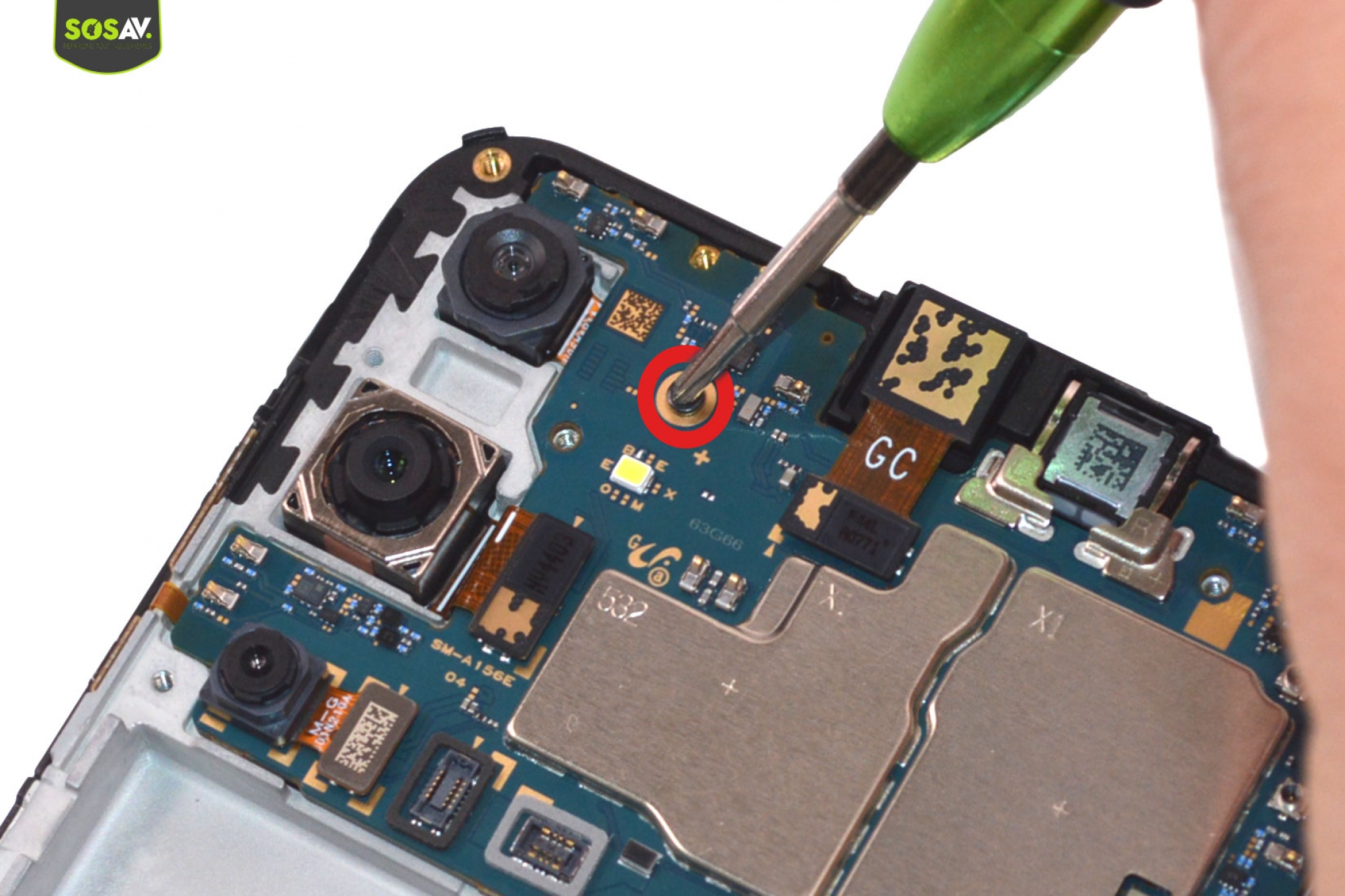

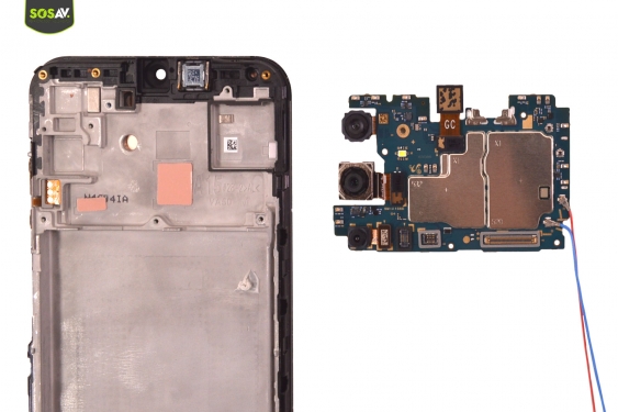

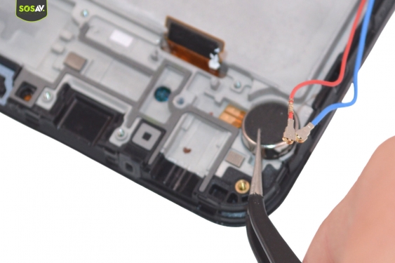

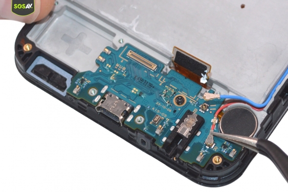

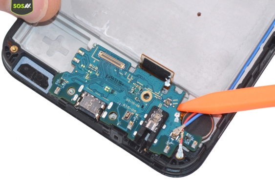

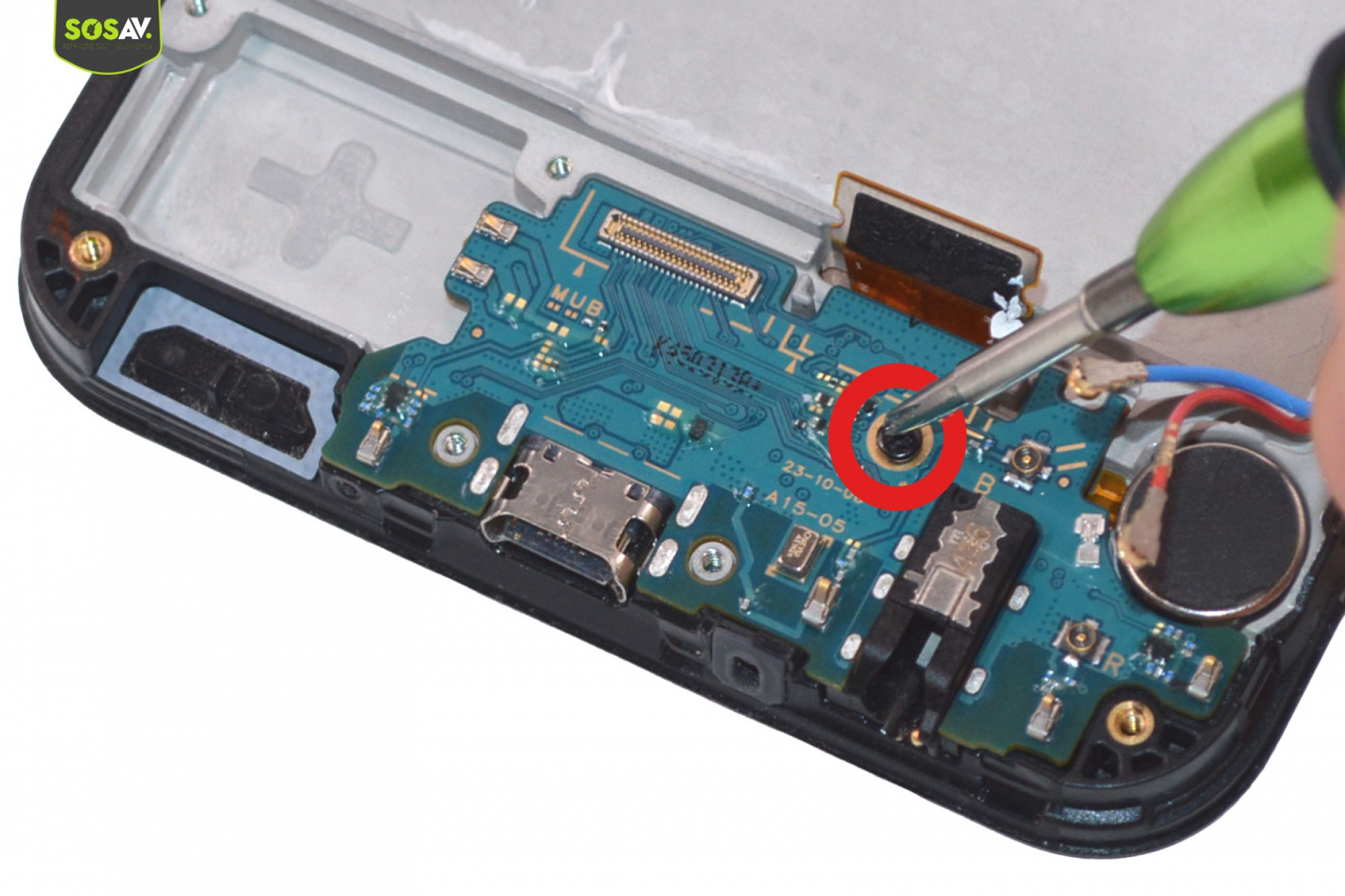

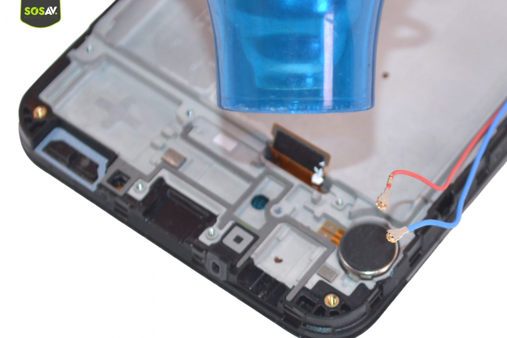

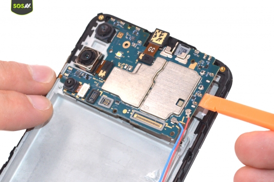

Détachez ensuite les câbles coaxiaux.

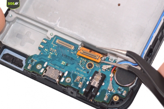

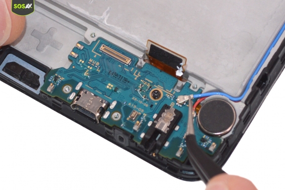

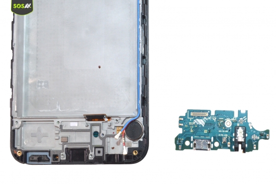

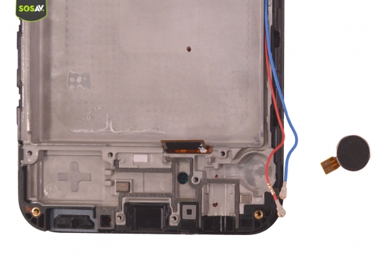

A l'aide de la pince, détachez le composant du châssis.
