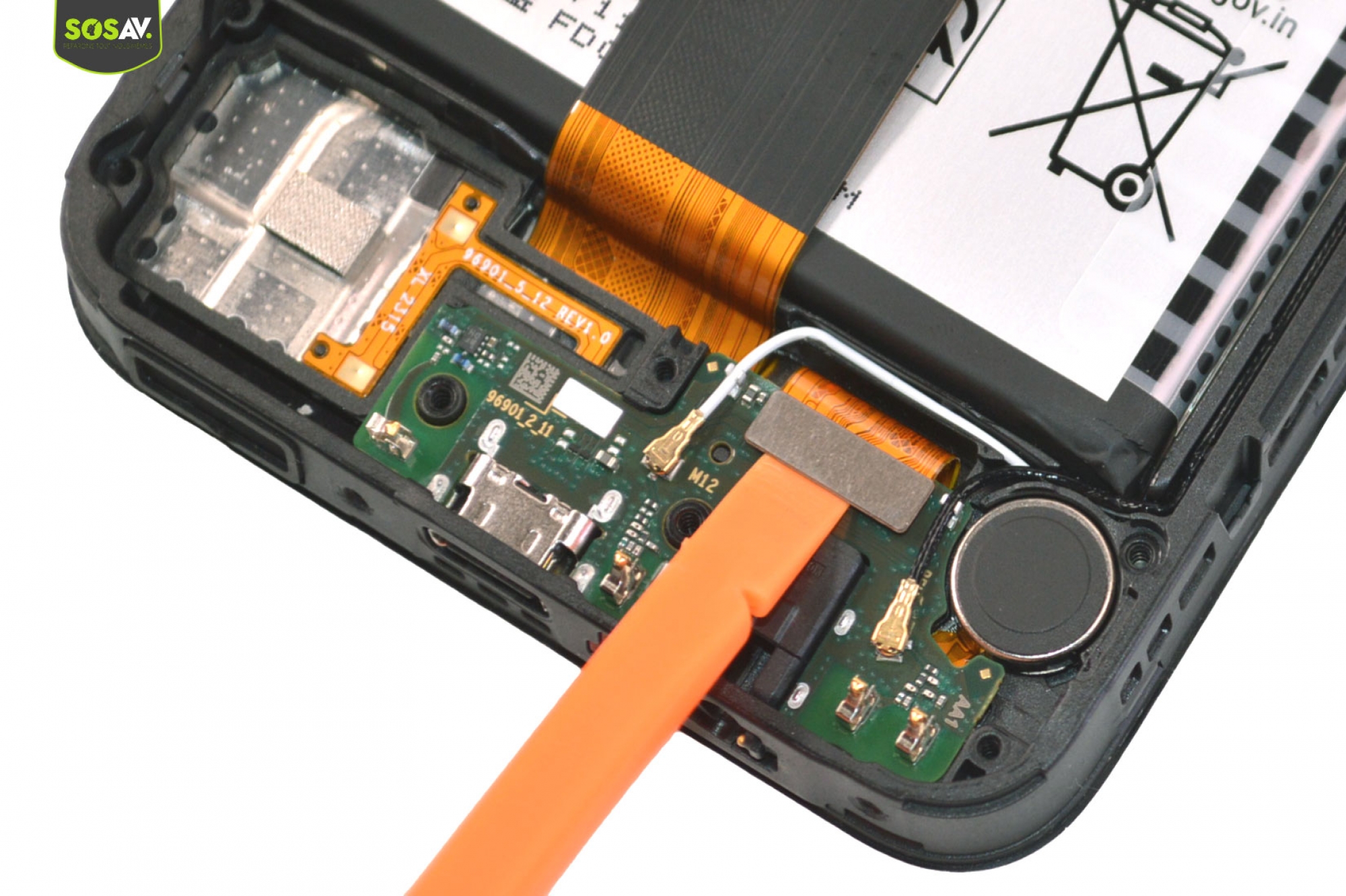

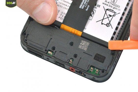

Ensuite, glissez le levier à coté du médiator et faites le circuler sur toute la longueur.
Soulevez la plaquette NFC avec le levier pour la déclipser.

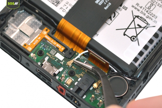

Continuez par déconnecter la nappe du lecteur d'empreintes afin de mettre de coté la coque arrière.

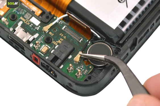

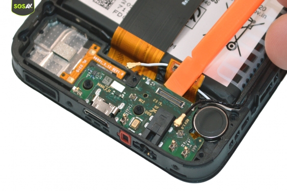

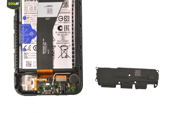

Glissez le levier sous le composant pour le déclipser.

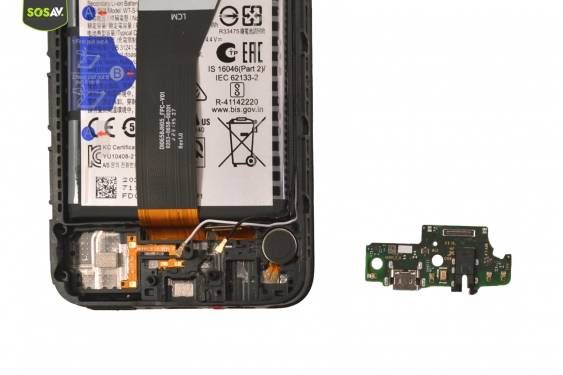

Introduisez le levier sous le connecteur de charge pour faire levier et extraire le composant du bloc écran.
