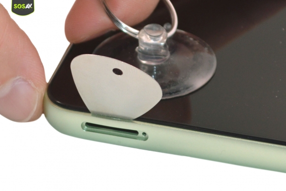

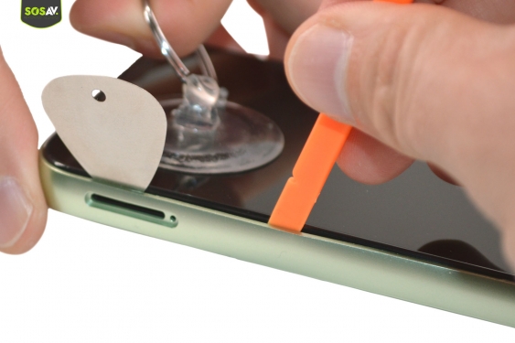

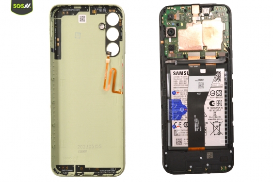

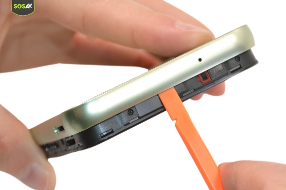

Ensuite, glissez le levier à coté du médiator et faites le circuler sur toute la longueur.

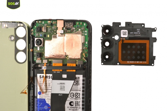

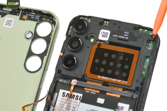

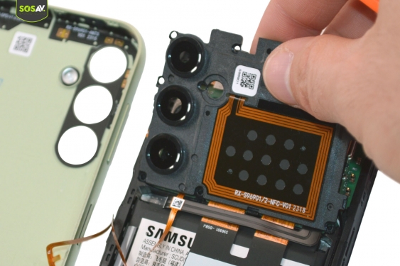

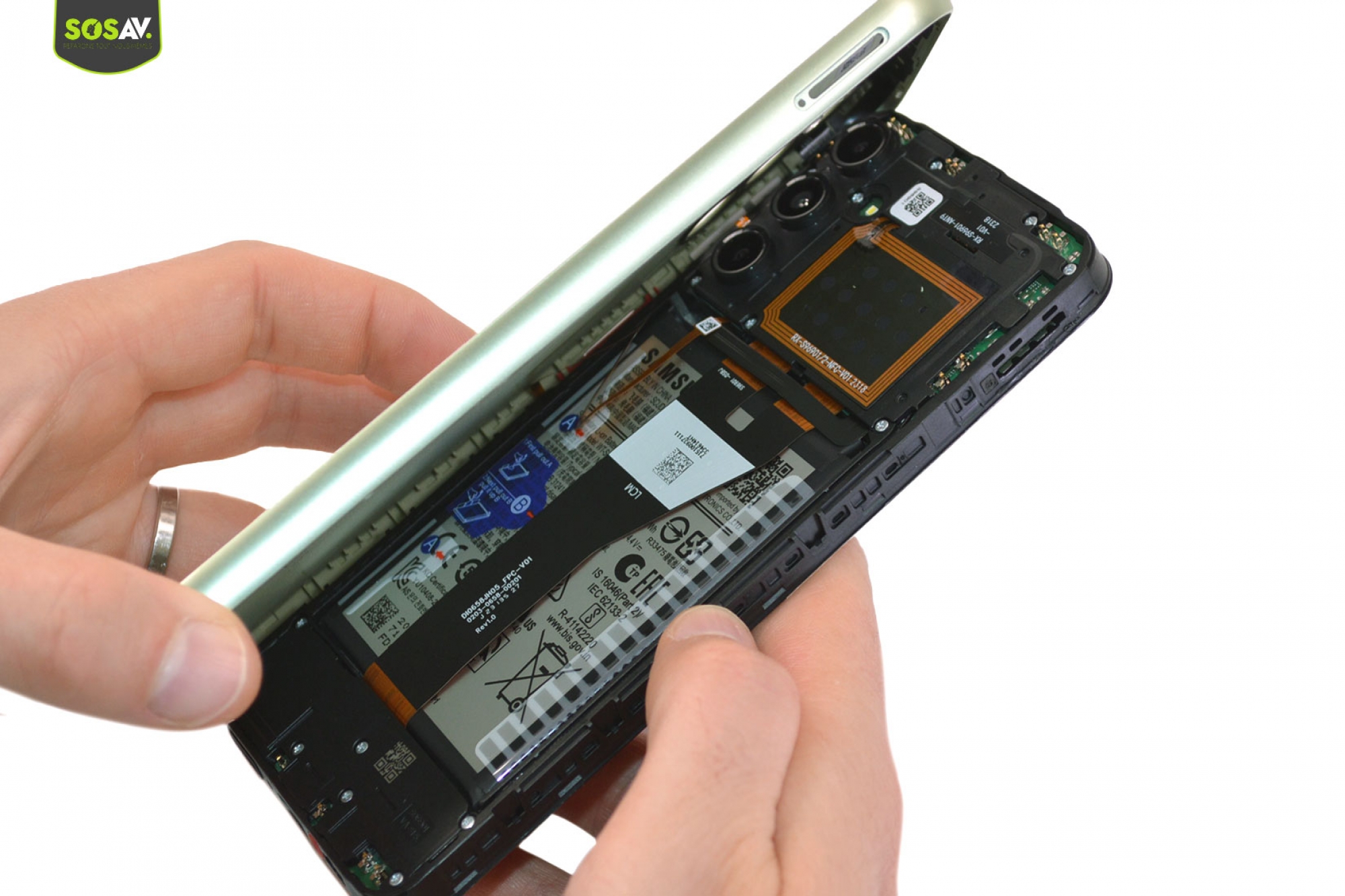

Soulevez la plaquette NFC avec le levier pour la déclipser.

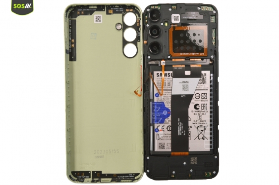

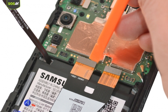

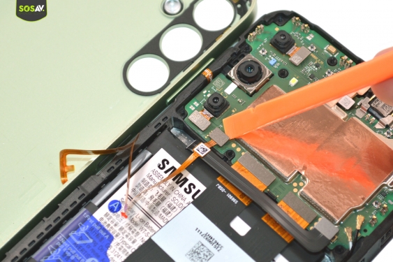

Continuez par déconnecter la nappe du lecteur d'empreintes afin de mettre de coté la coque arrière.

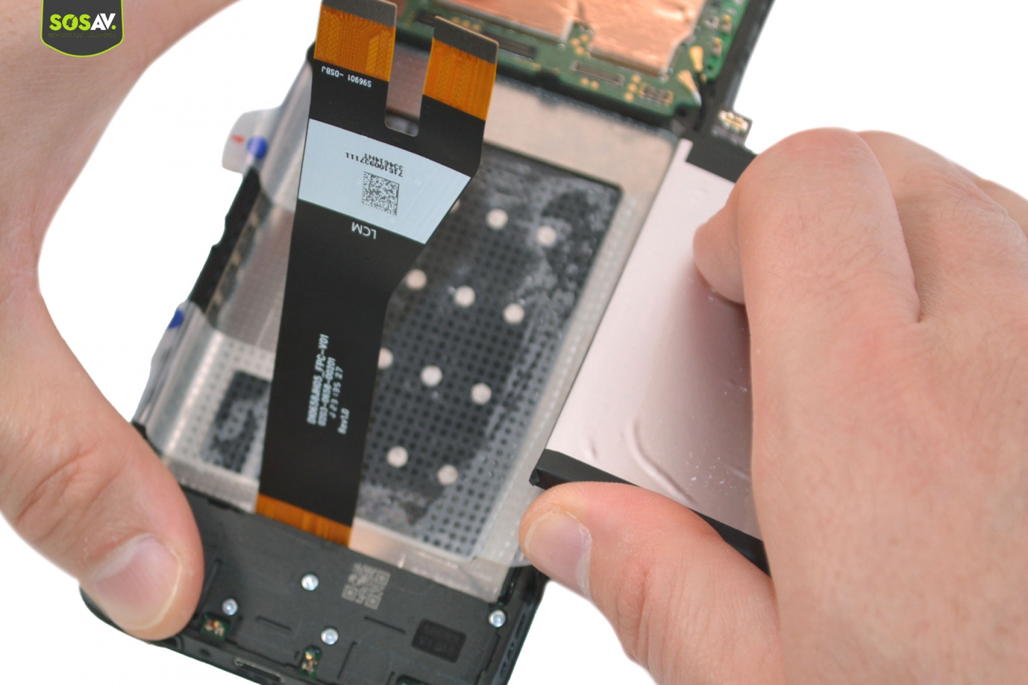

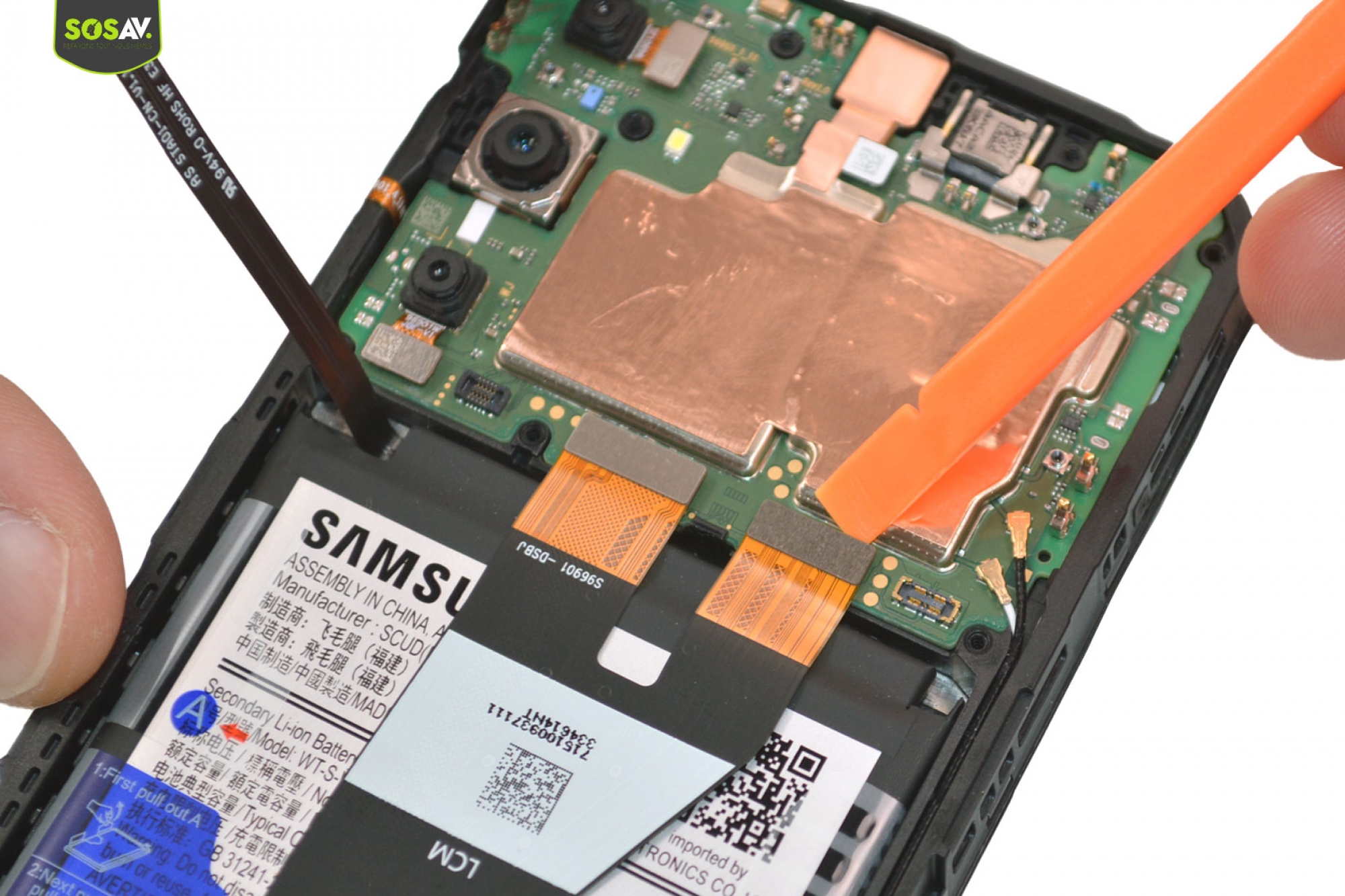

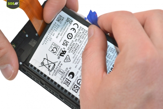

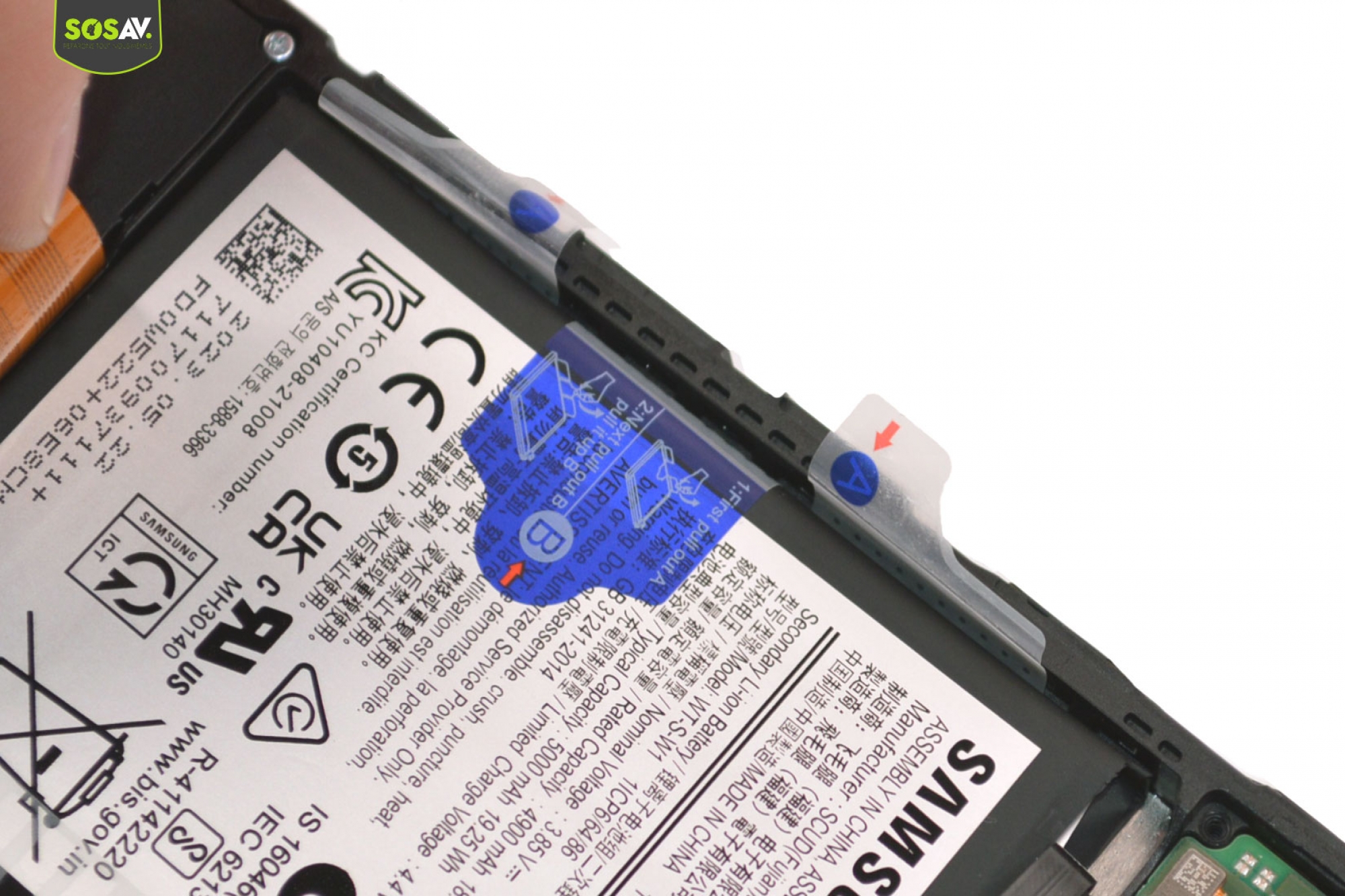

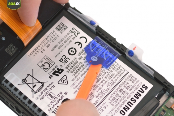

Tirez la languette B vers vous pour décoller la batterie du châssis.
