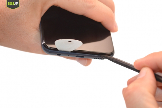

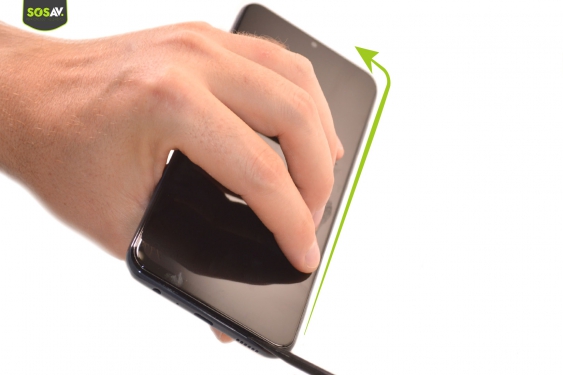

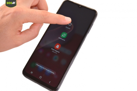

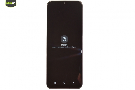

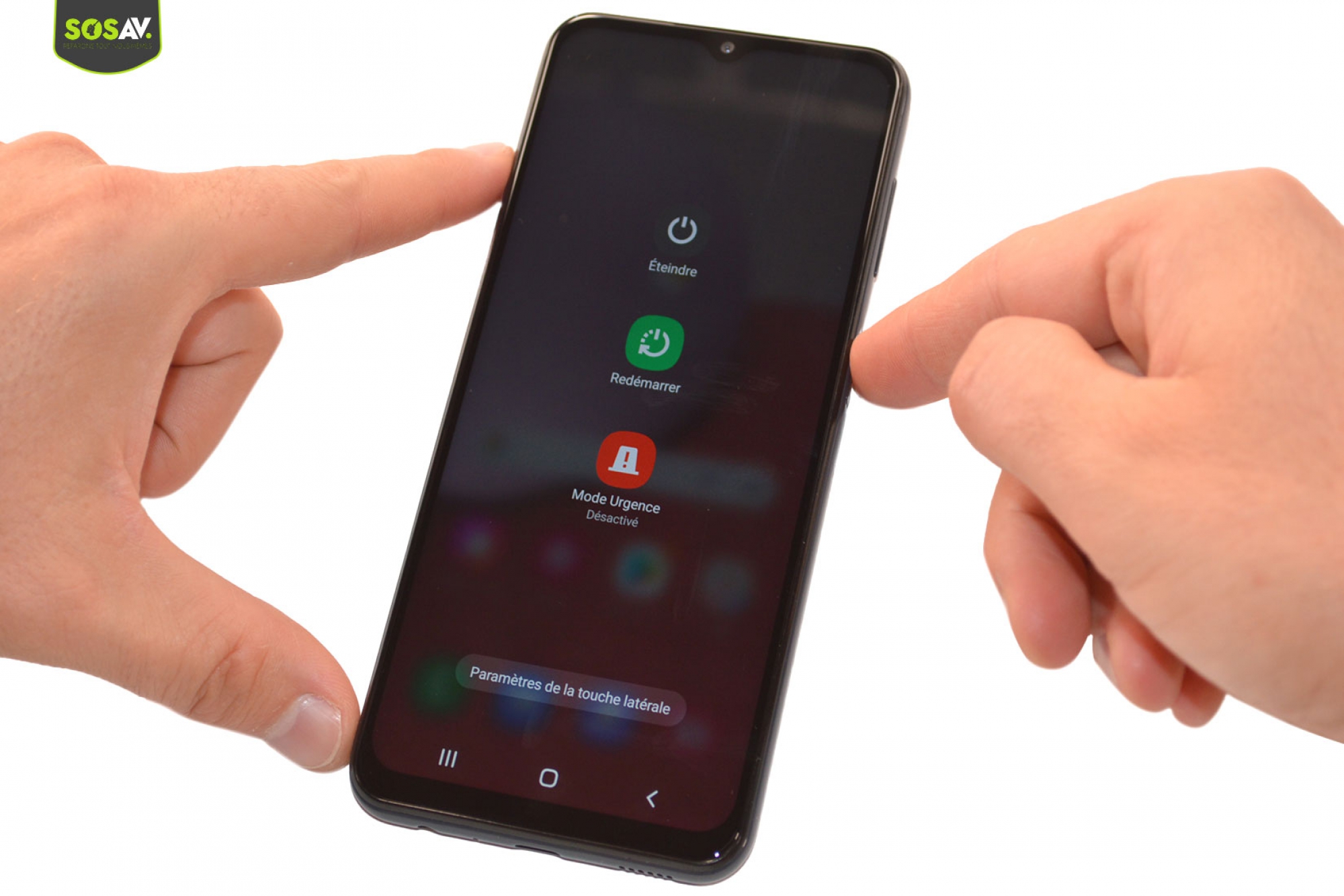

Pour cela, maintenez appuyé le bouton Power et sélectionnez "éteindre". Puis validez de nouveau par "éteindre".

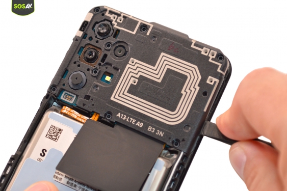

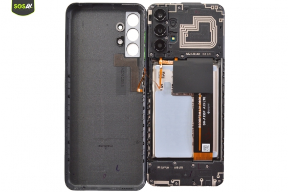

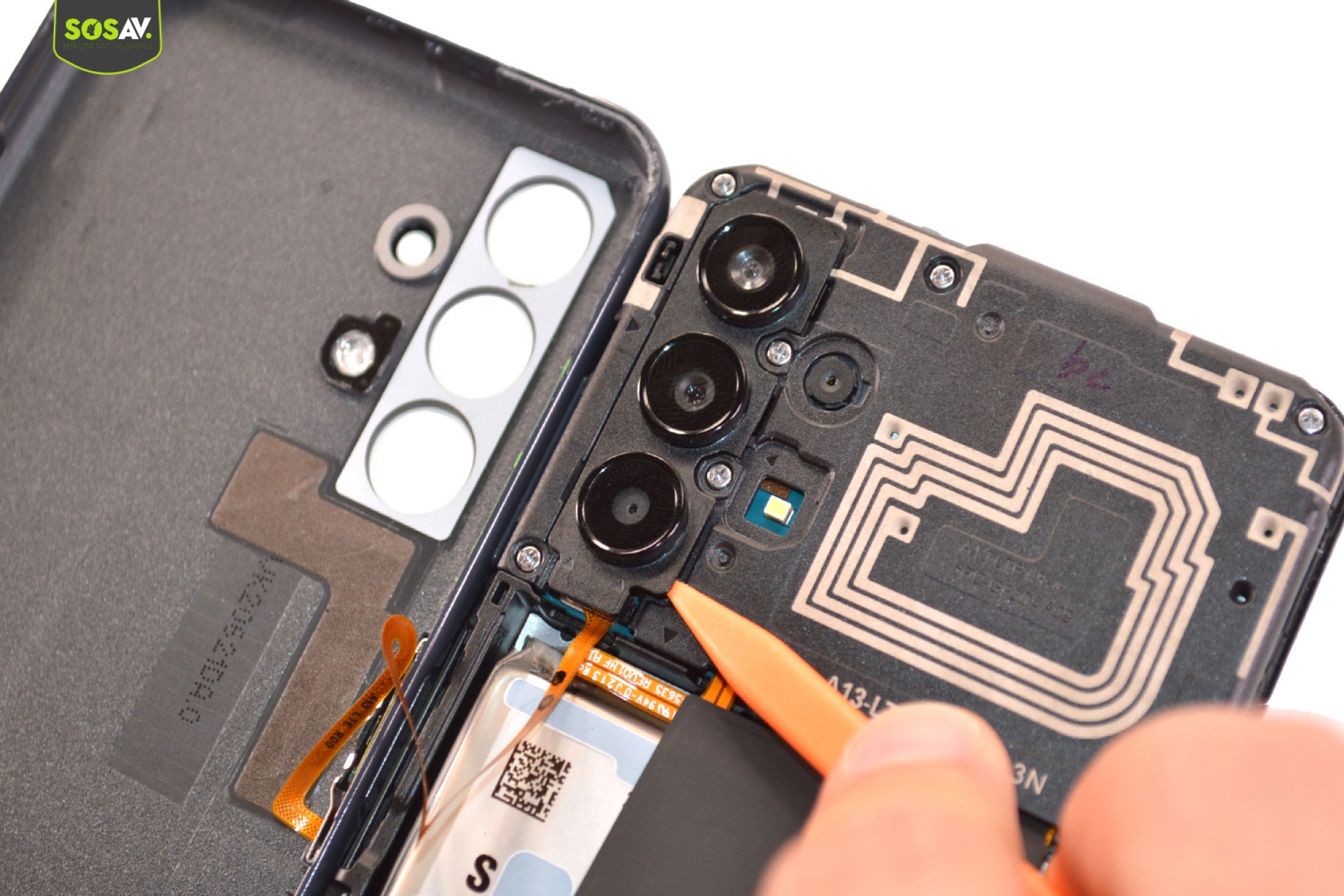

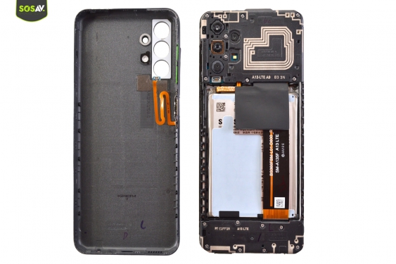

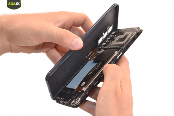

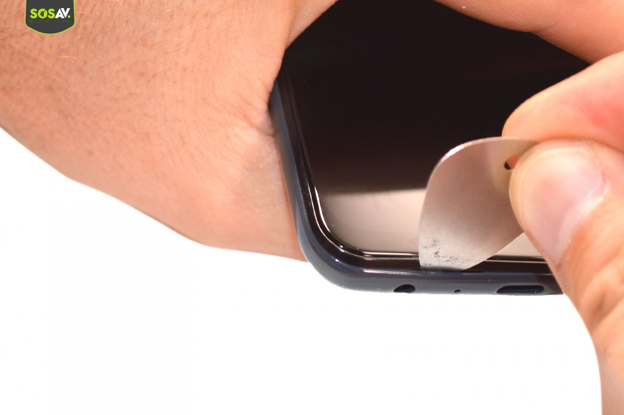

Glissez le levier dans l'espace créé pour commencer à déclipser la coque arrière. Poursuivez en déclipsant chaque coté.
Lors de l'ouverture, faites attention à la nappe du lecteur d'empreintes.

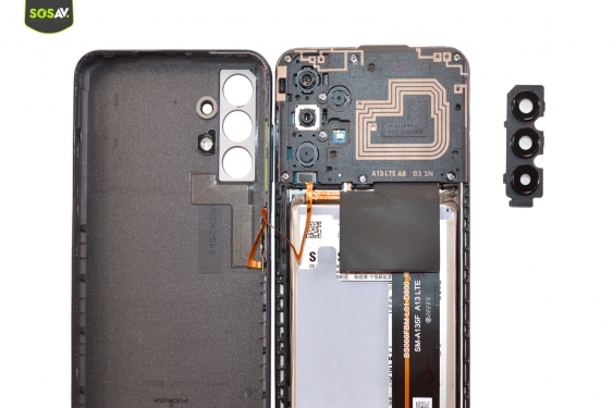

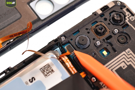

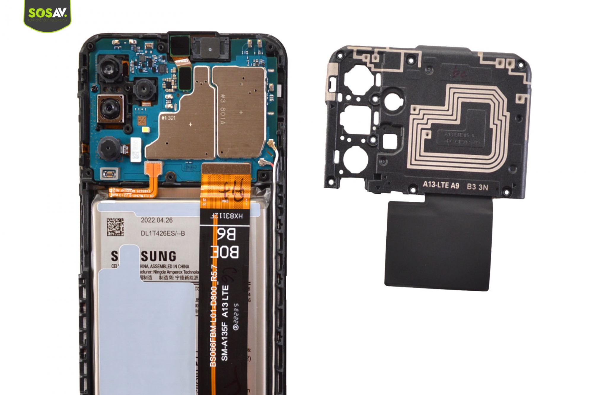

Une fois les lentilles mise de coté, débranchez la nappe du lecteur d'empreintes pour mettre de coté la coque arrière.

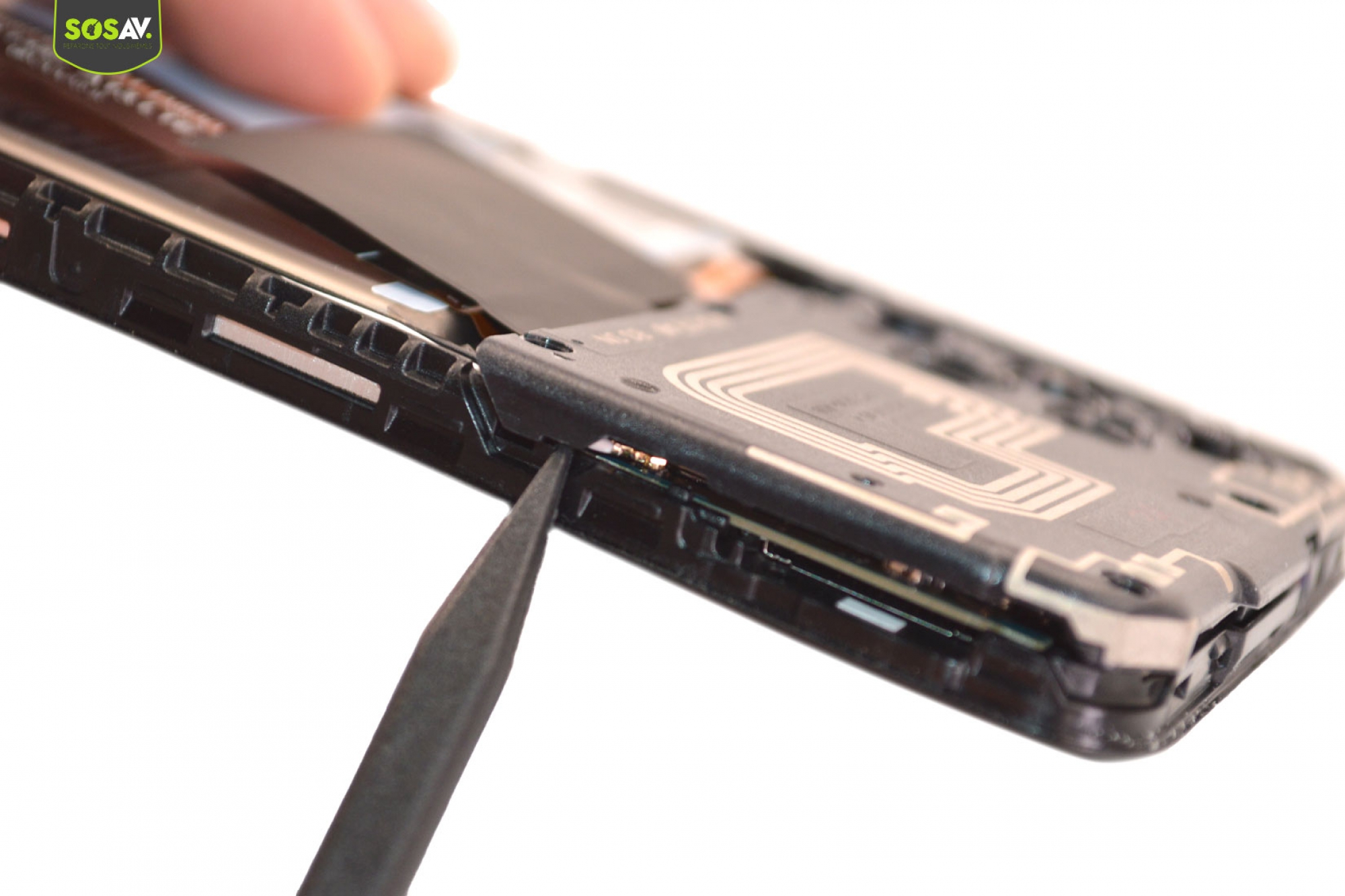

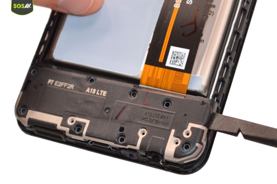

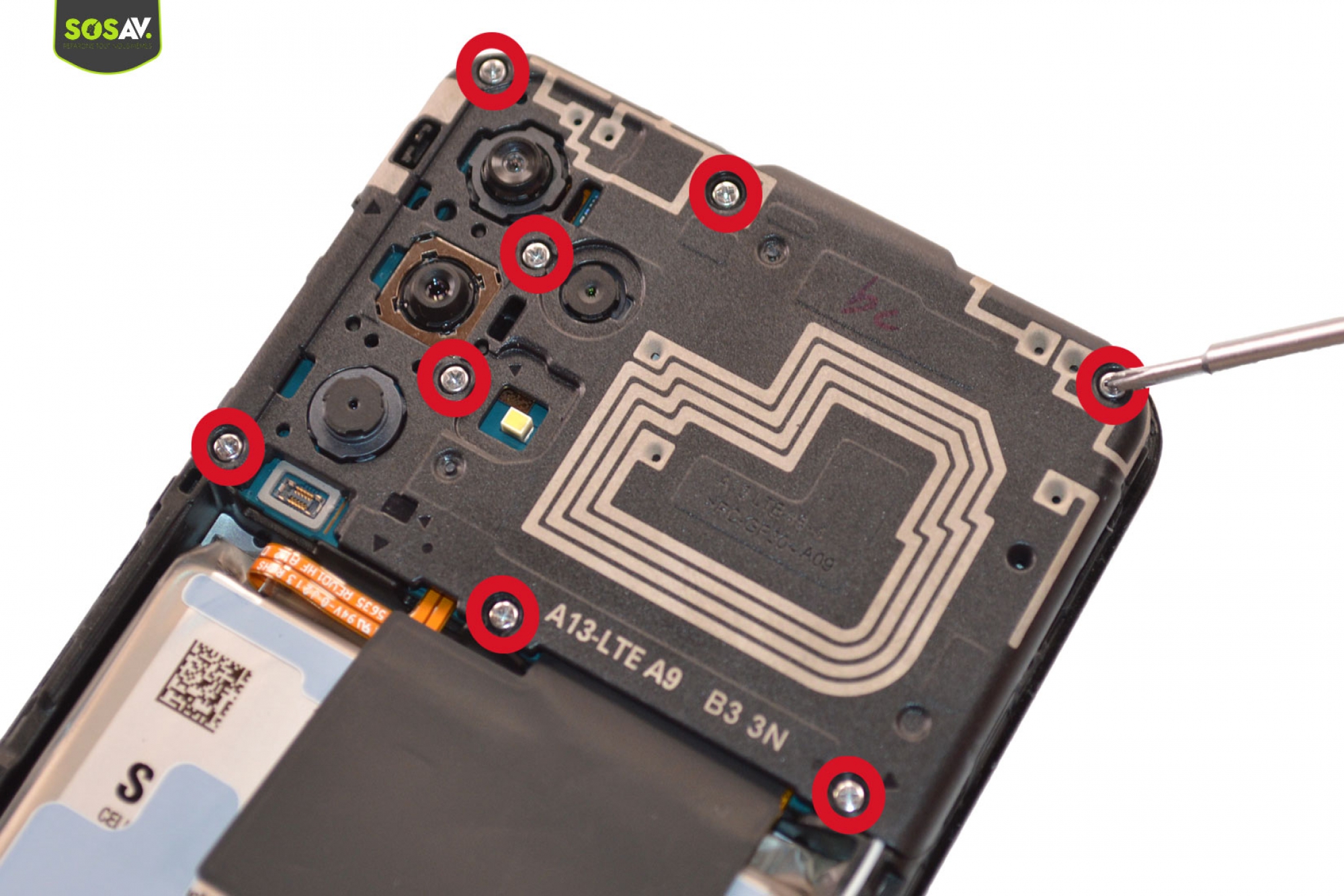

Continuez le retrait de la plaquette en insérant un peu plus l'outil dessous.
Continuez en infiltrant le levier sous l'angle supérieur droit pour sortir le composant.

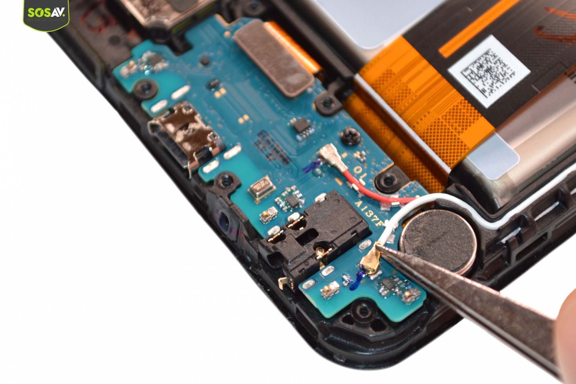

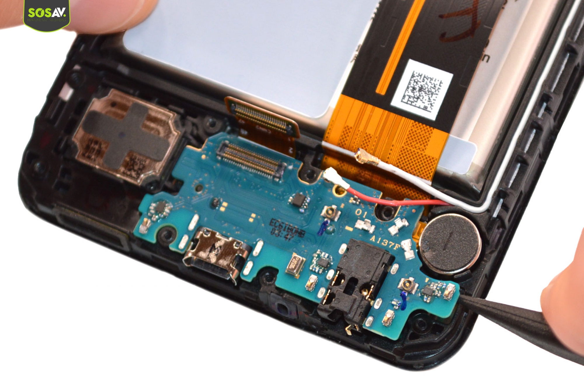

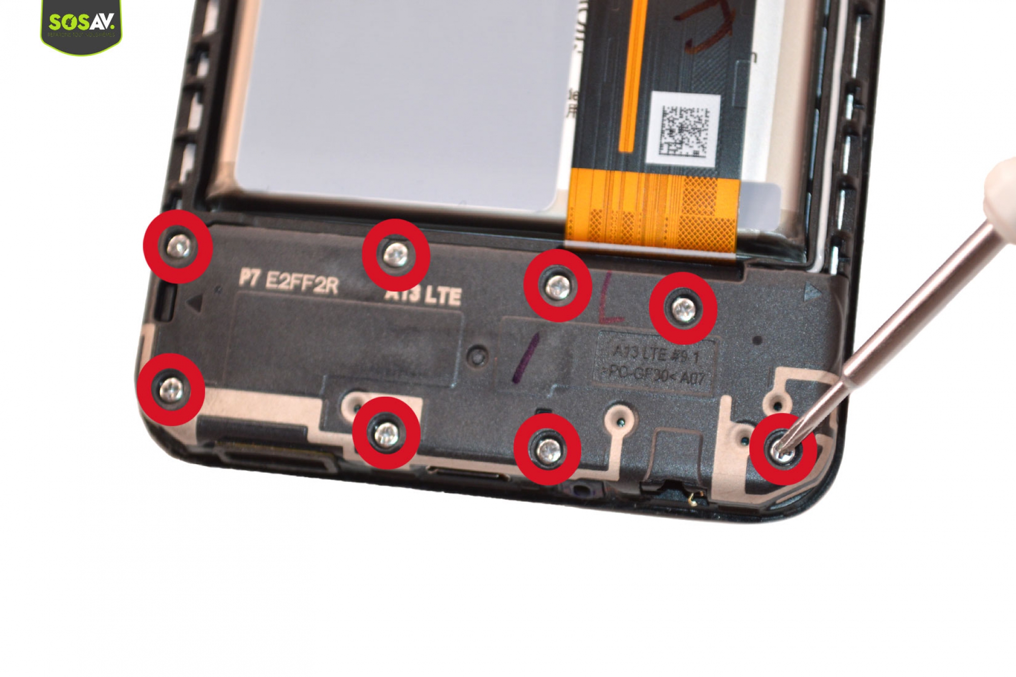

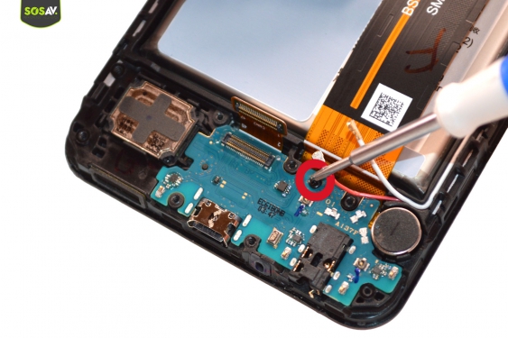

Ensuite, retirez la vis avec le tournevis cruciforme.

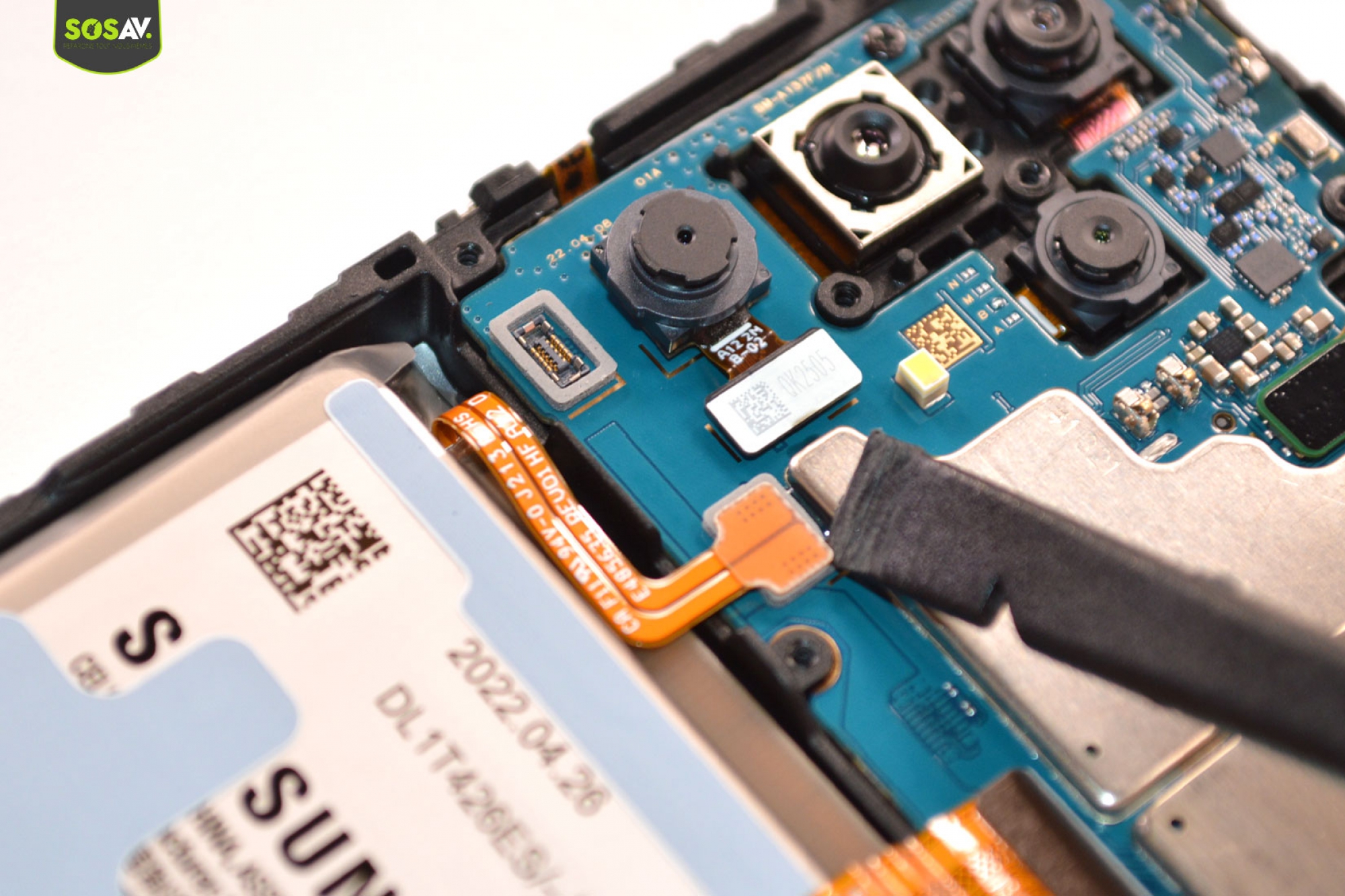

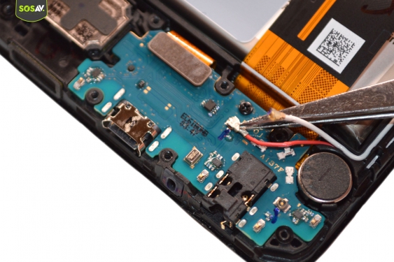

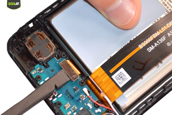

Déconnectez la nappe secondaire de l'écran.

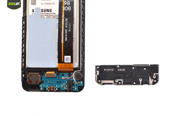

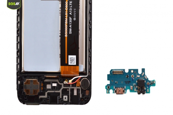

Mettez de coté le connecteur de charge de votre Galaxy A13.
