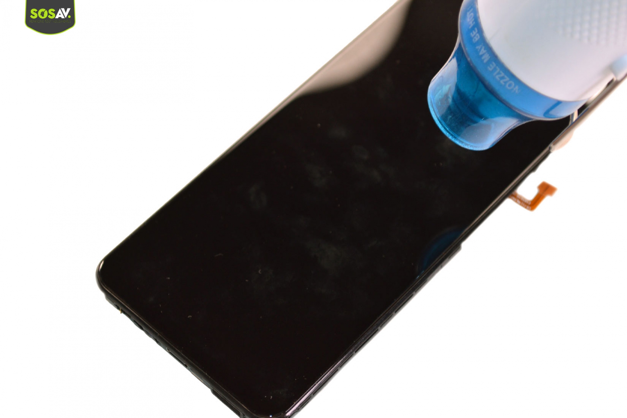

Glissez le levier dans l'espace créé pour commencer à déclipser la coque arrière. Poursuivez en déclipsant chaque coté.

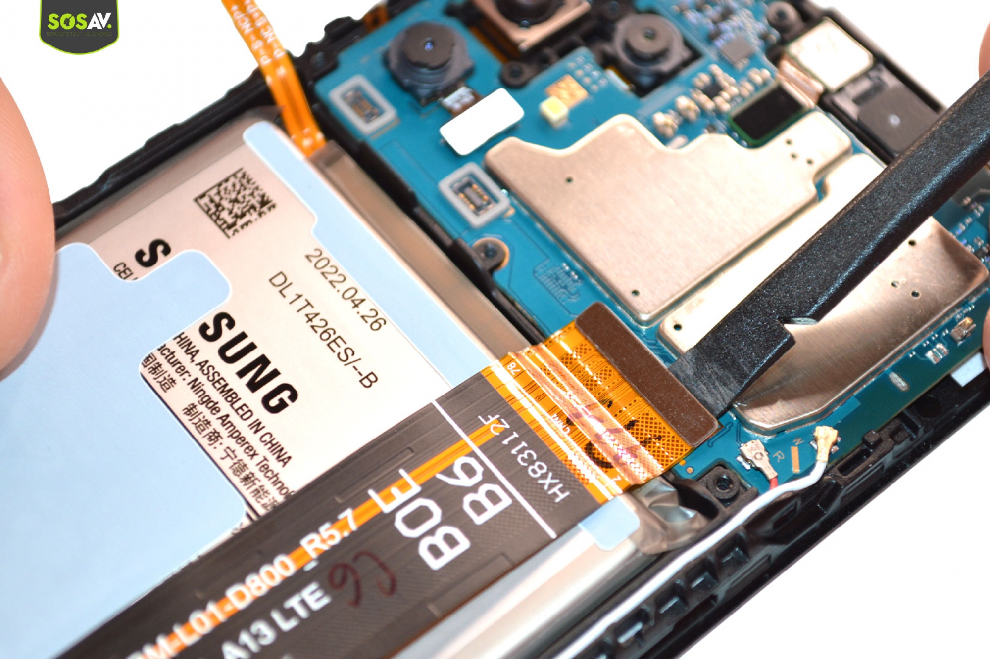

Continuez le retrait de la plaquette en insérant un peu plus l'outil dessous.

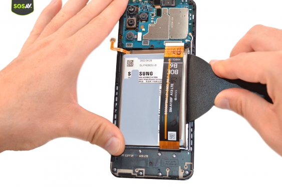

Ensuite, insérez la spatule du coté droite de la batterie pour faire levier et la décoller du châssis.
