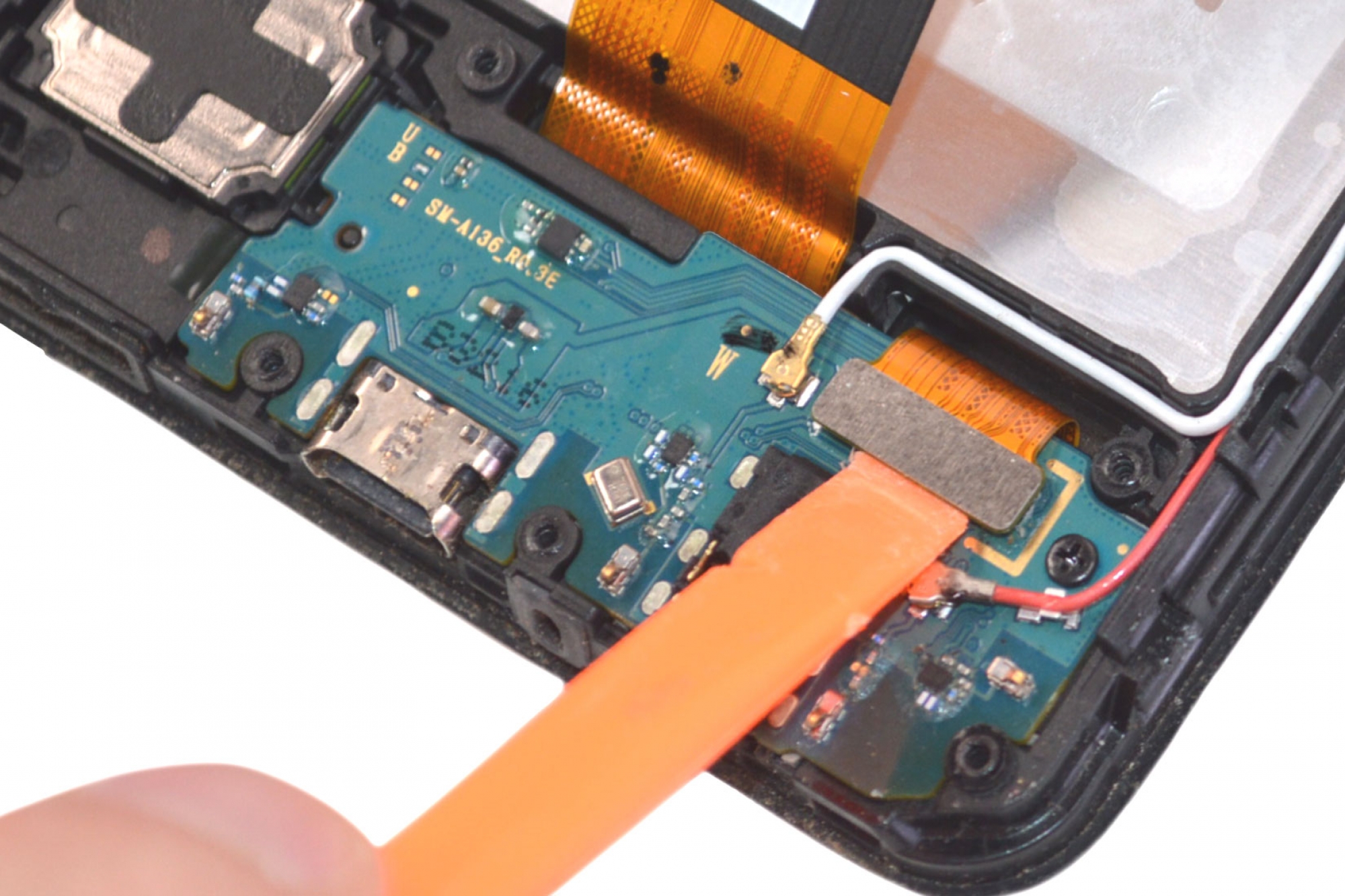

Introduisez l'outil iSesamo entre la batterie et le châssis pour soulever légèrement le composant. Glissez ensuite la carte en PVC.

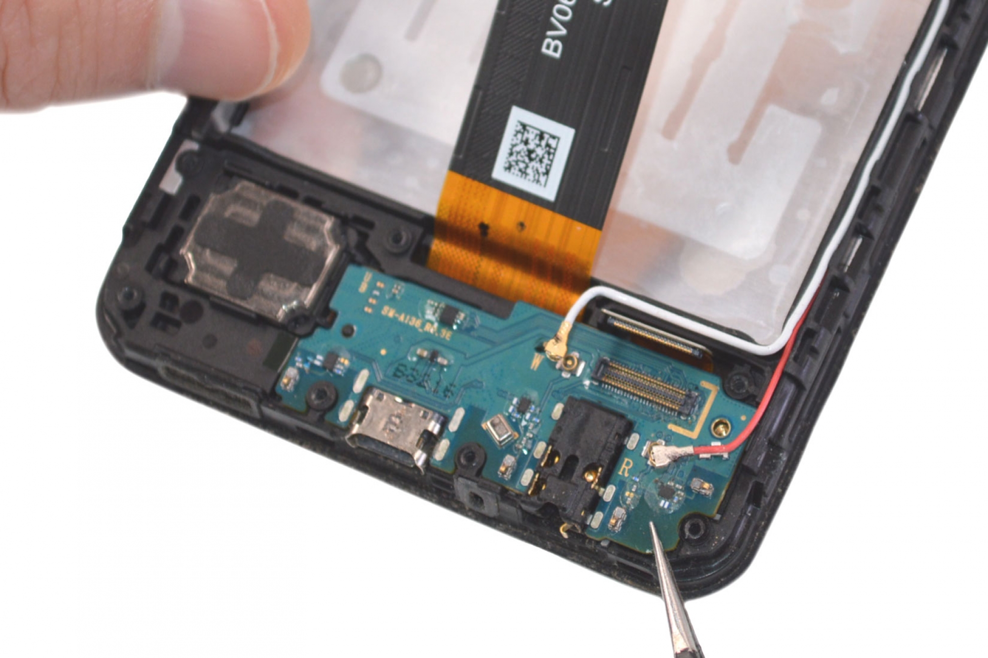

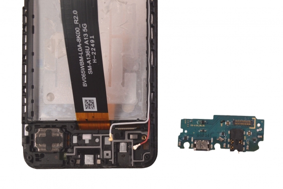

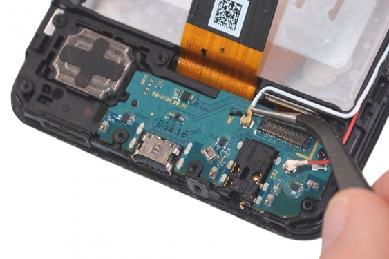

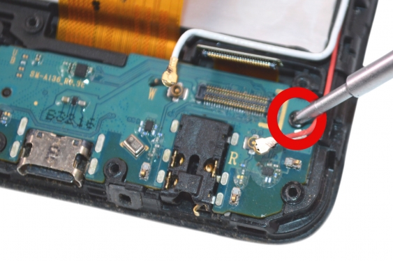

Glisse la pointe de la brucelles dans la fente indiquée par une flèche pour détacher le support de protection du connecteur de charge.

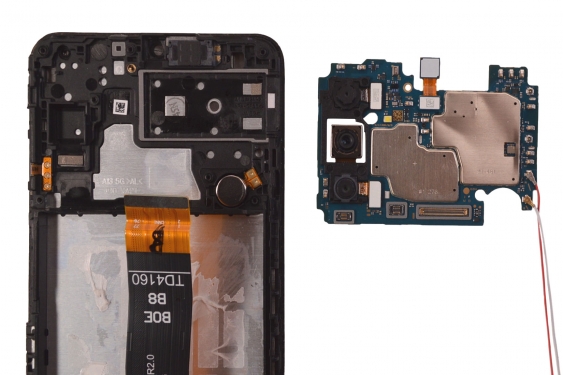

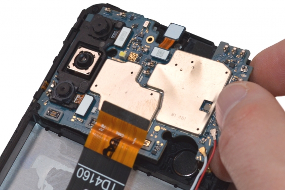

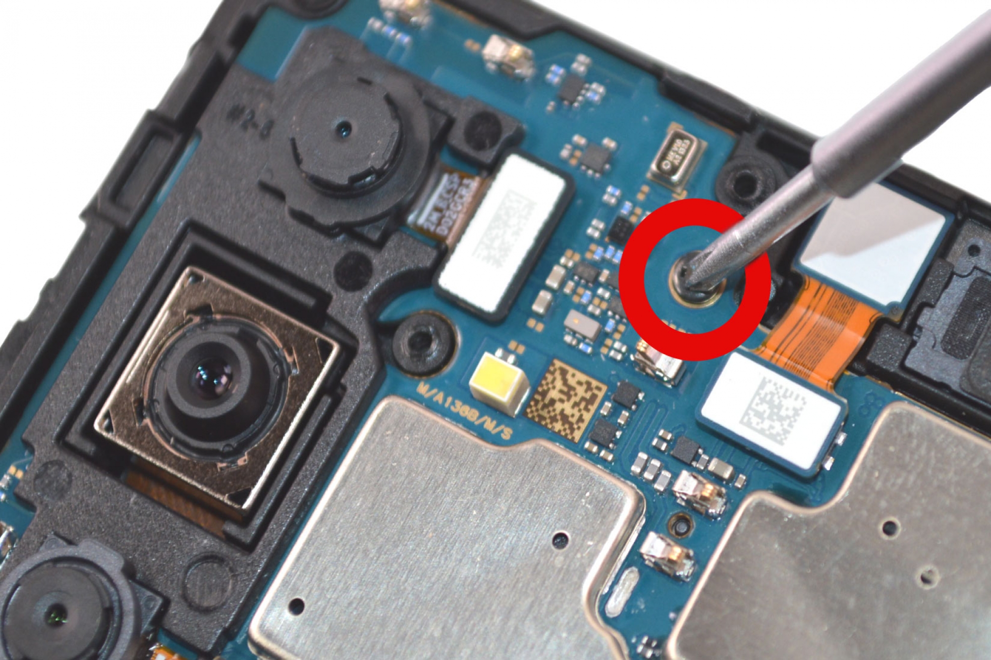

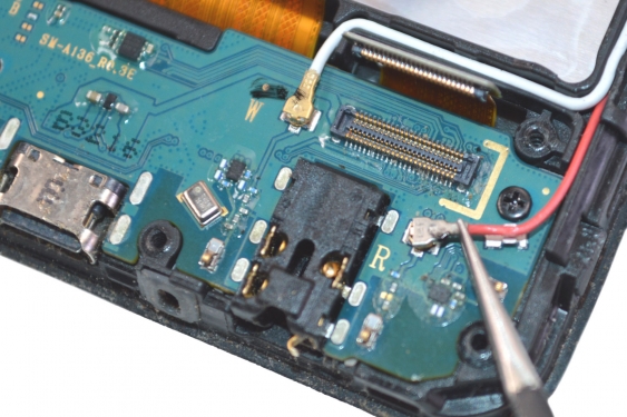

Saisissez la carte mère pour l'extraire du téléphone.

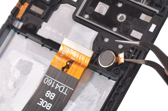

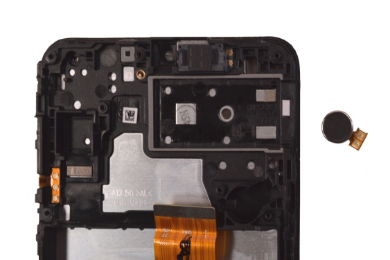

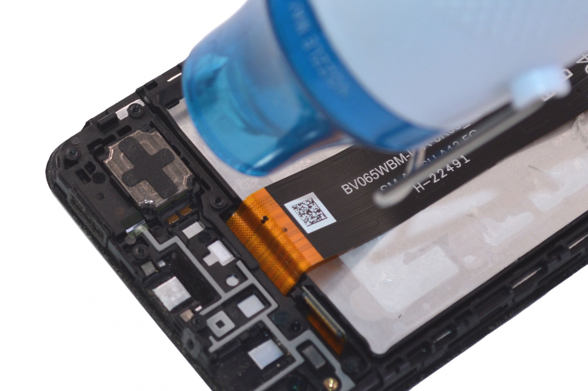

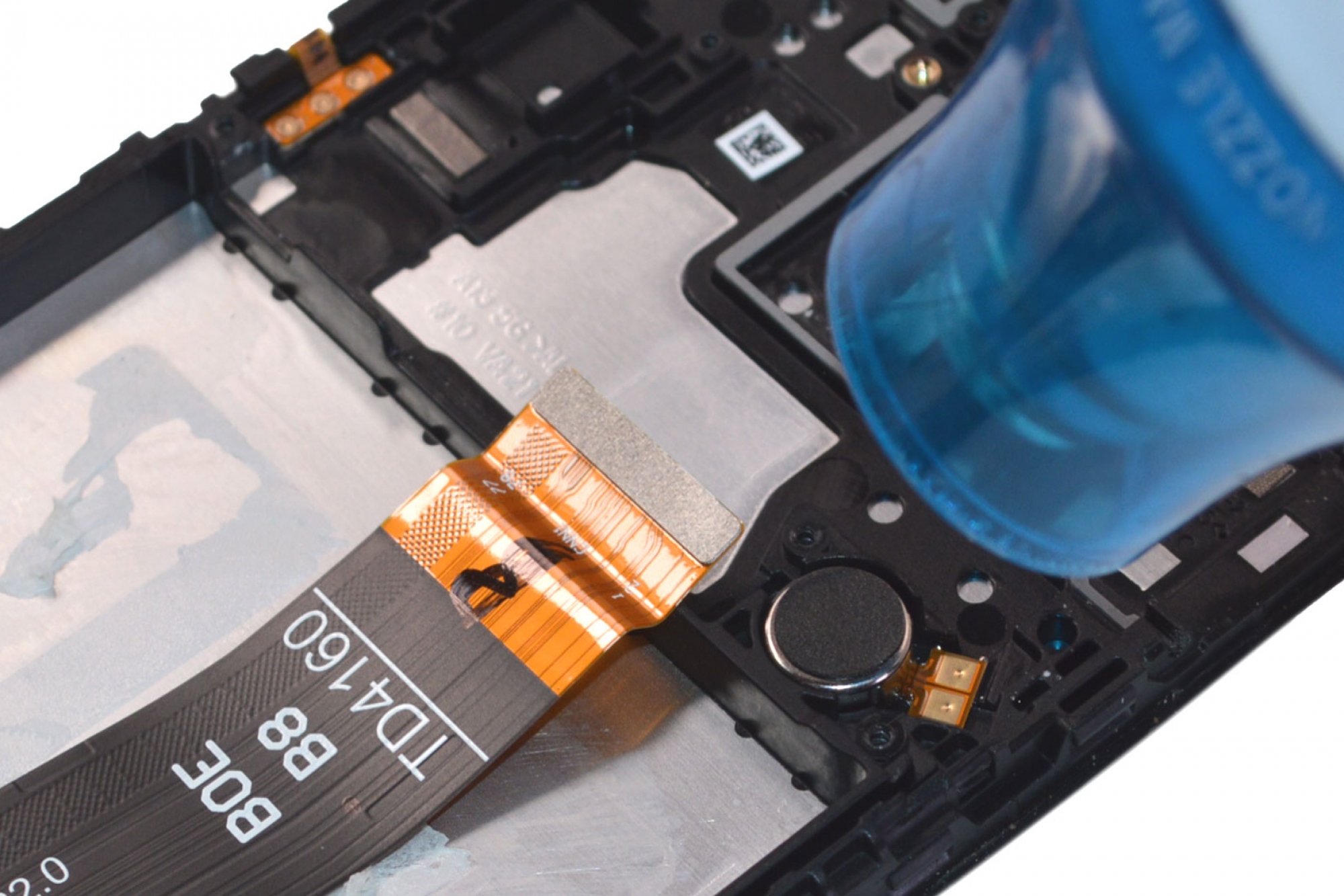

Insérez la pincette sous la nappe du composant pour la décoller.

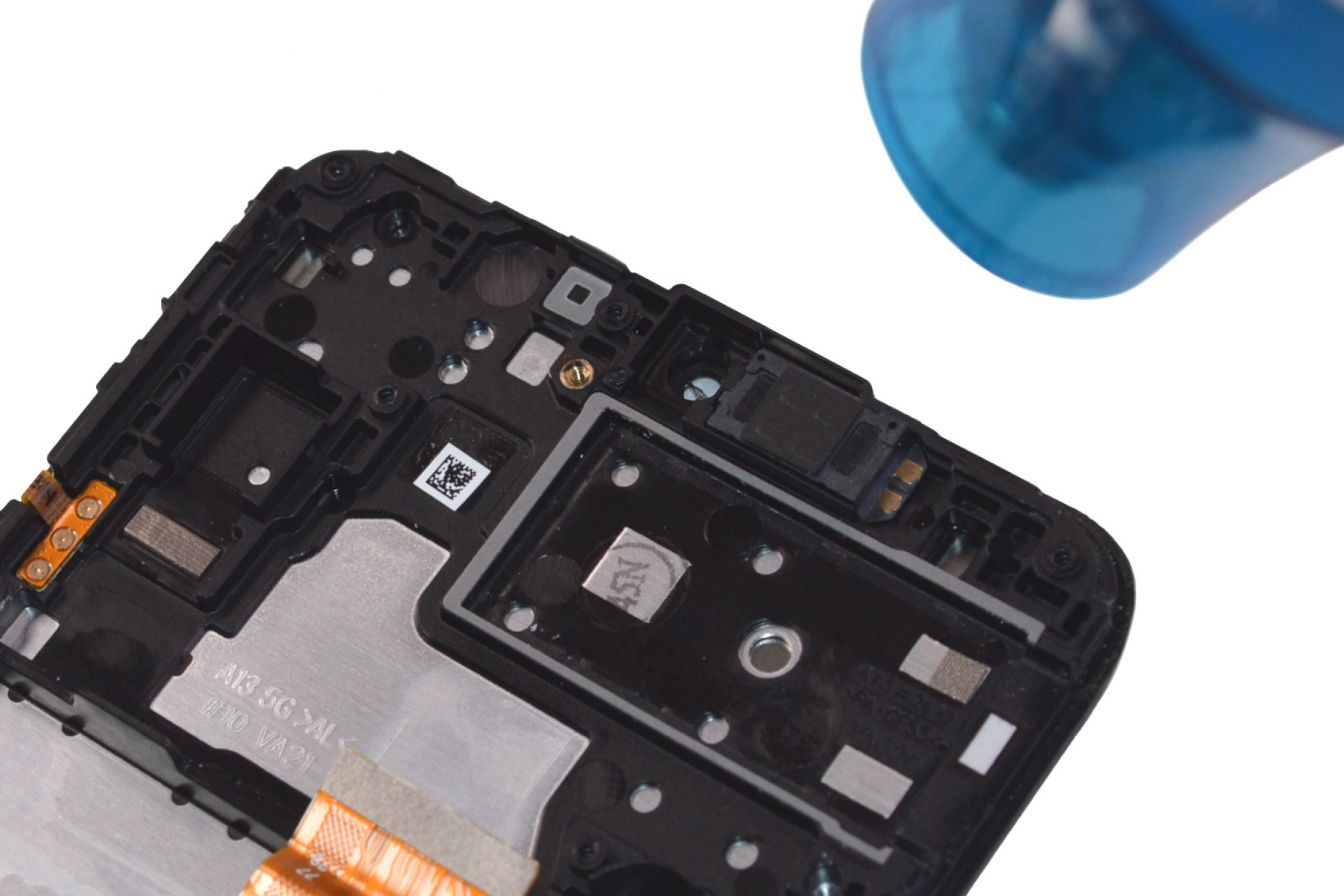

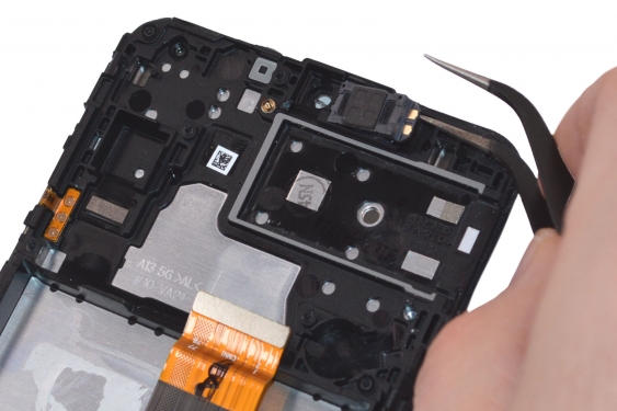

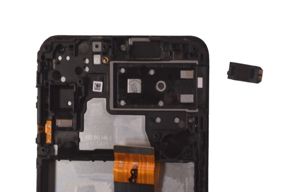

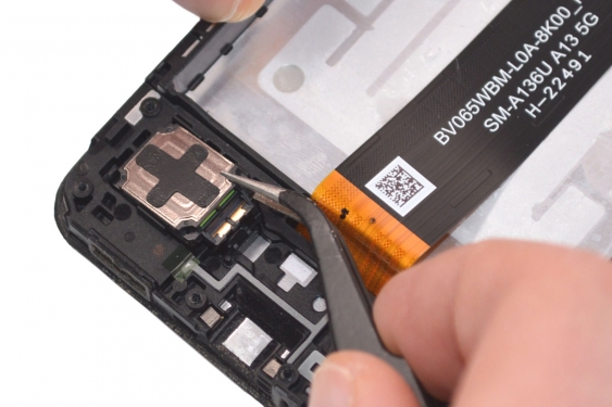

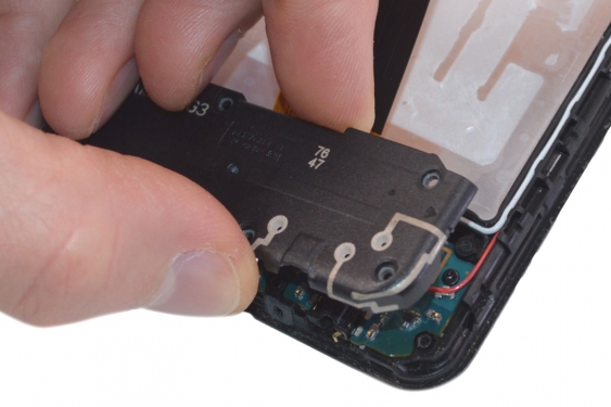

Introduisez la pincette sous l'écouteur de l'oreille pour le sortir du bloc écran.

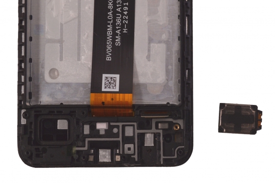

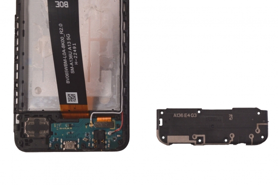

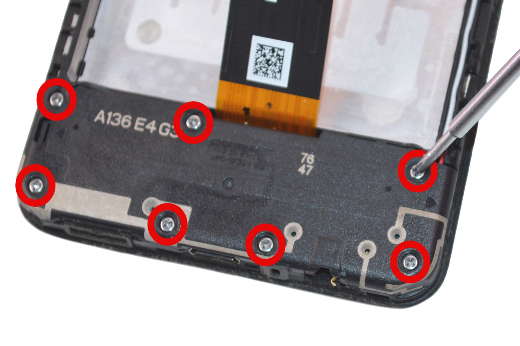

Glissez la pincette sous le haut-parleur externe pour le sortir du téléphone.
