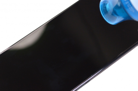

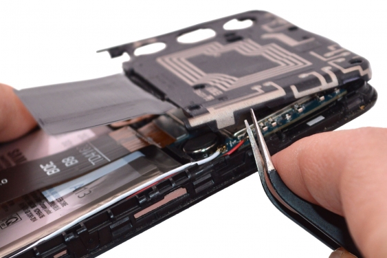

Ouvrez le téléphone en basculant la coque de la droite vers la gauche.

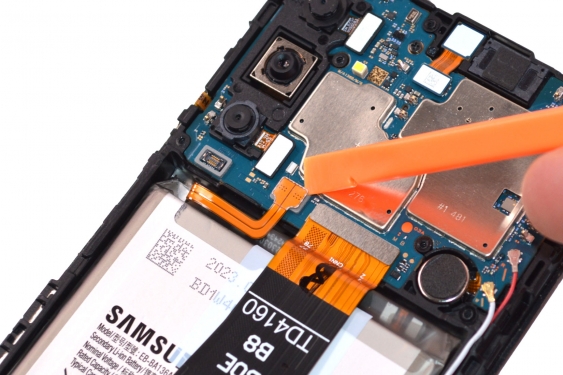

Insérez le bout de la pincette dans l'espace situé à droite prévu pour déclipser le composant.

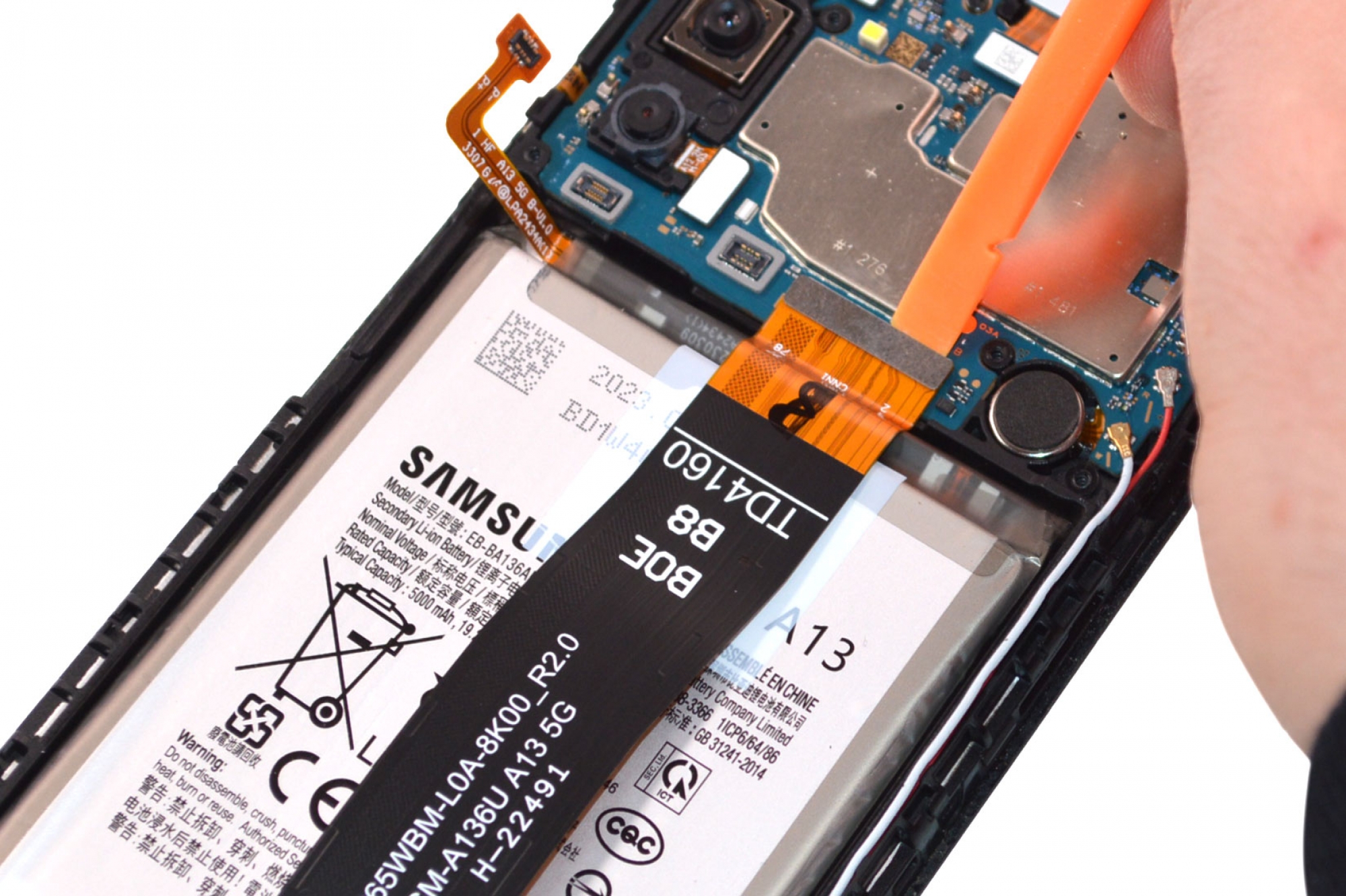

Débranchez la batterie afin de travailler en toute sécurité.

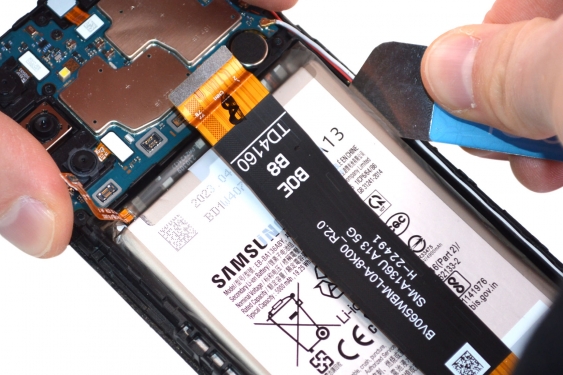

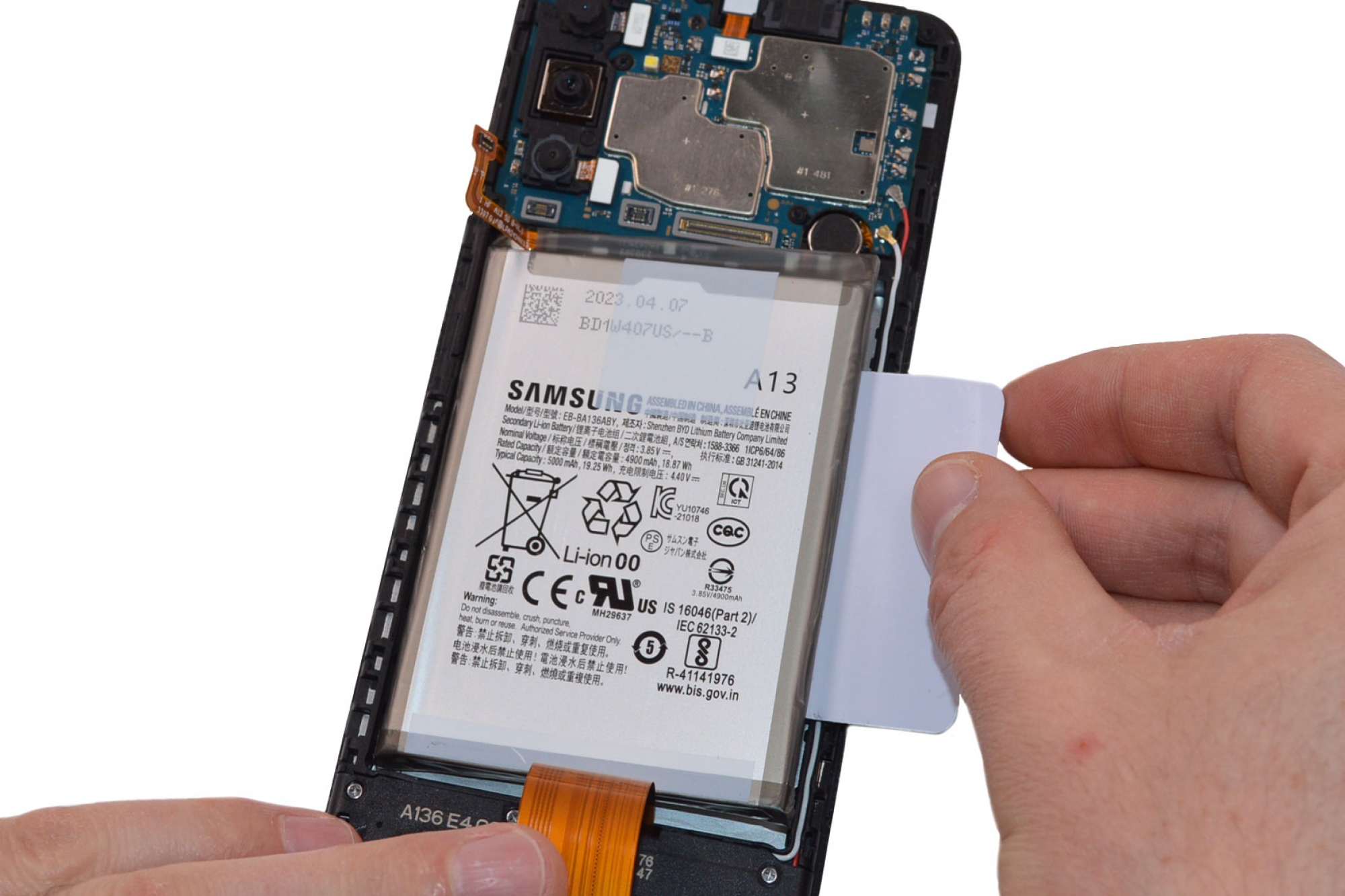

Introduisez l'outil iSesamo entre la batterie et le châssis pour soulever légèrement le composant. Glissez ensuite la carte en PVC.
