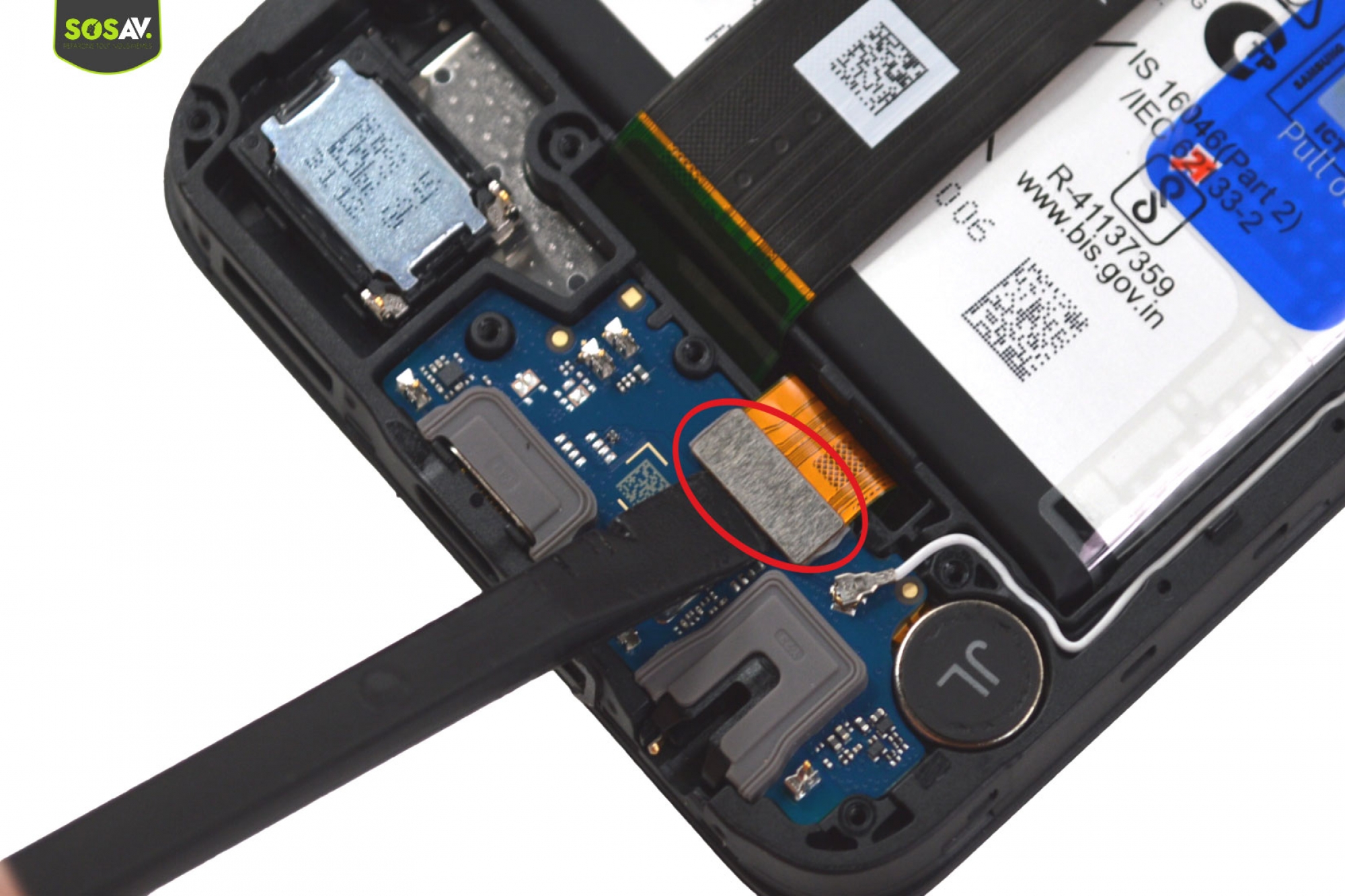

Faites basculer le châssis intermédiaire vers la gauche en faisant attention à la nappe du bouton Power encore connectée à la carte mère.

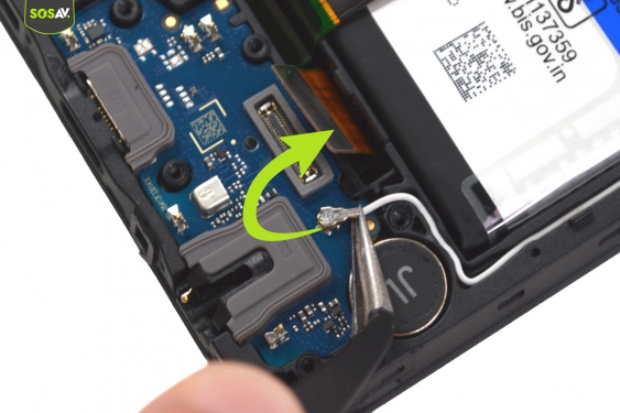

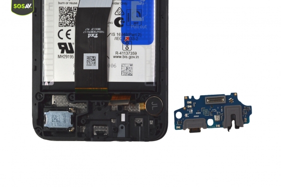

Soulevez le connecteur de charge avec la pincette pour le mettre de coté.
