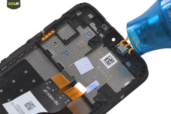

Pour cela, utilisez soit un décapeur thermique, soit un coussin chauffant, en chauffant uniformément tout le contour de la vitre pendant quelques minutes.
Glissez les versions plastique pour terminer le décollage. Faites circuler délicatement les médiator rouge le long du châssis.

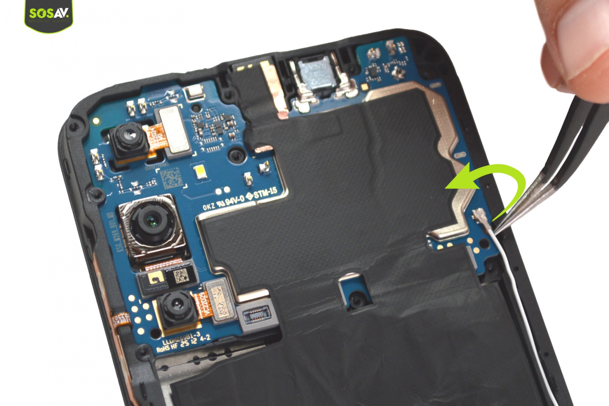

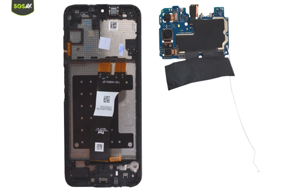

Faites basculer le châssis intermédiaire vers la gauche en faisant attention à la nappe du bouton Power encore connectée à la carte mère.
Décollez la languette de la batterie puis tirez cette dernière vers vous pour sortir la batterie de son emplacement. Récupérez le film transparent et replacez le au dos du composant.

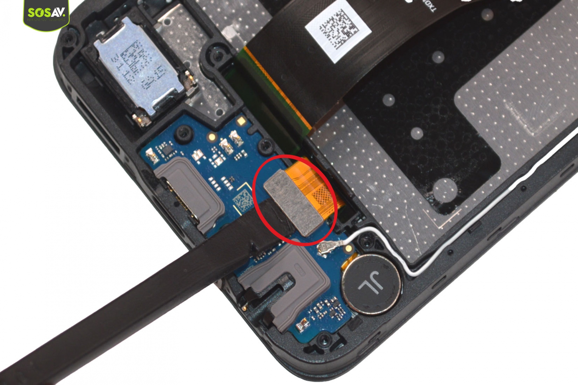

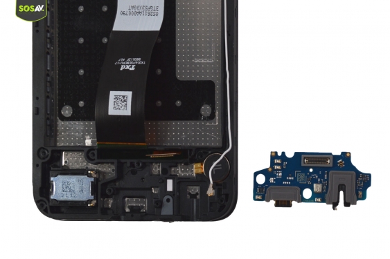

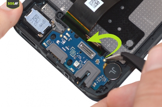

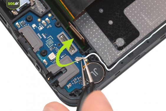

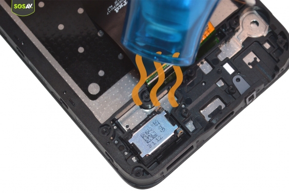

Soulevez le connecteur de charge avec la pincette pour le mettre de coté.

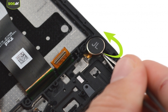

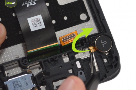

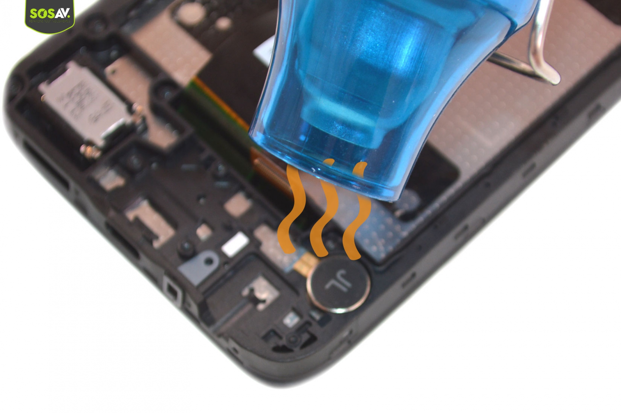

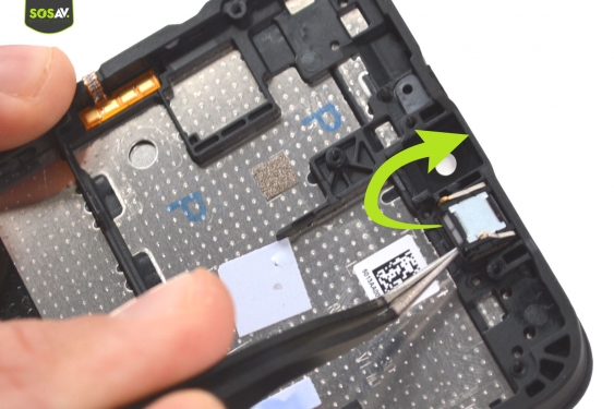

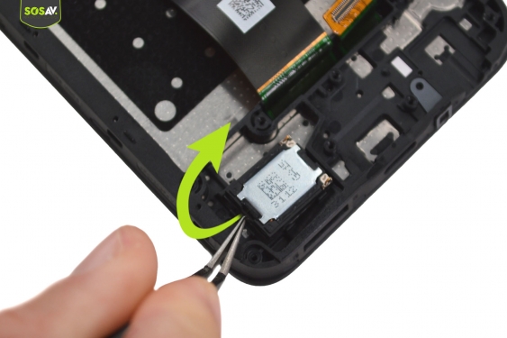

Décollez le vibreur et sa nappe avec la pince avant de vous attaquer au HP.

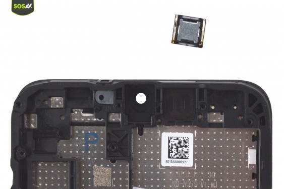

Chauffez légèrement l'écouteur de l'oreille puis introduisez la pincette sous le composant pour le décoller du châssis.
