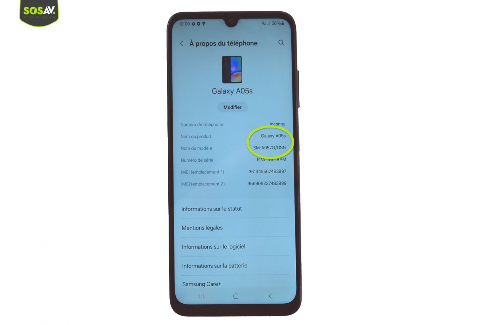

Pour cela, rendez-vous dans Paramètres > À propos du téléphone, puis notez la référence indiquée (ex. SM-A057F).

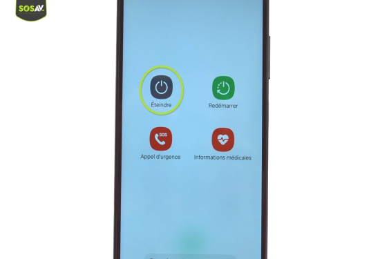

Une fois les pièces reçues, éteignez complètement l’appareil pour travailler en toute sécurité.

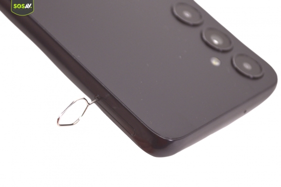

Ensuite, à l’aide d’un éjecteur, retirez le tiroir de la carte SIM et mettez-le de côté.

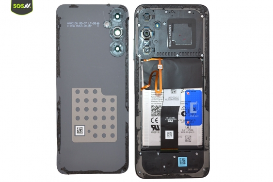

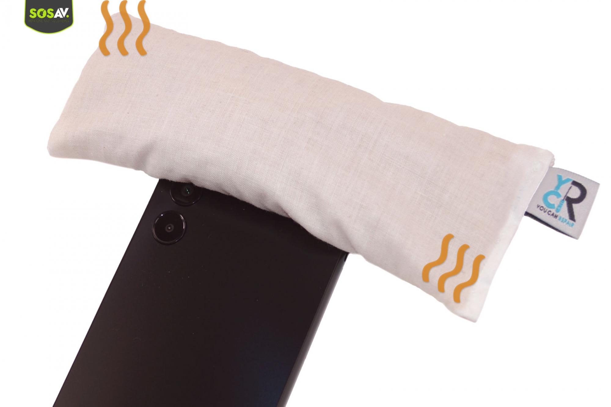

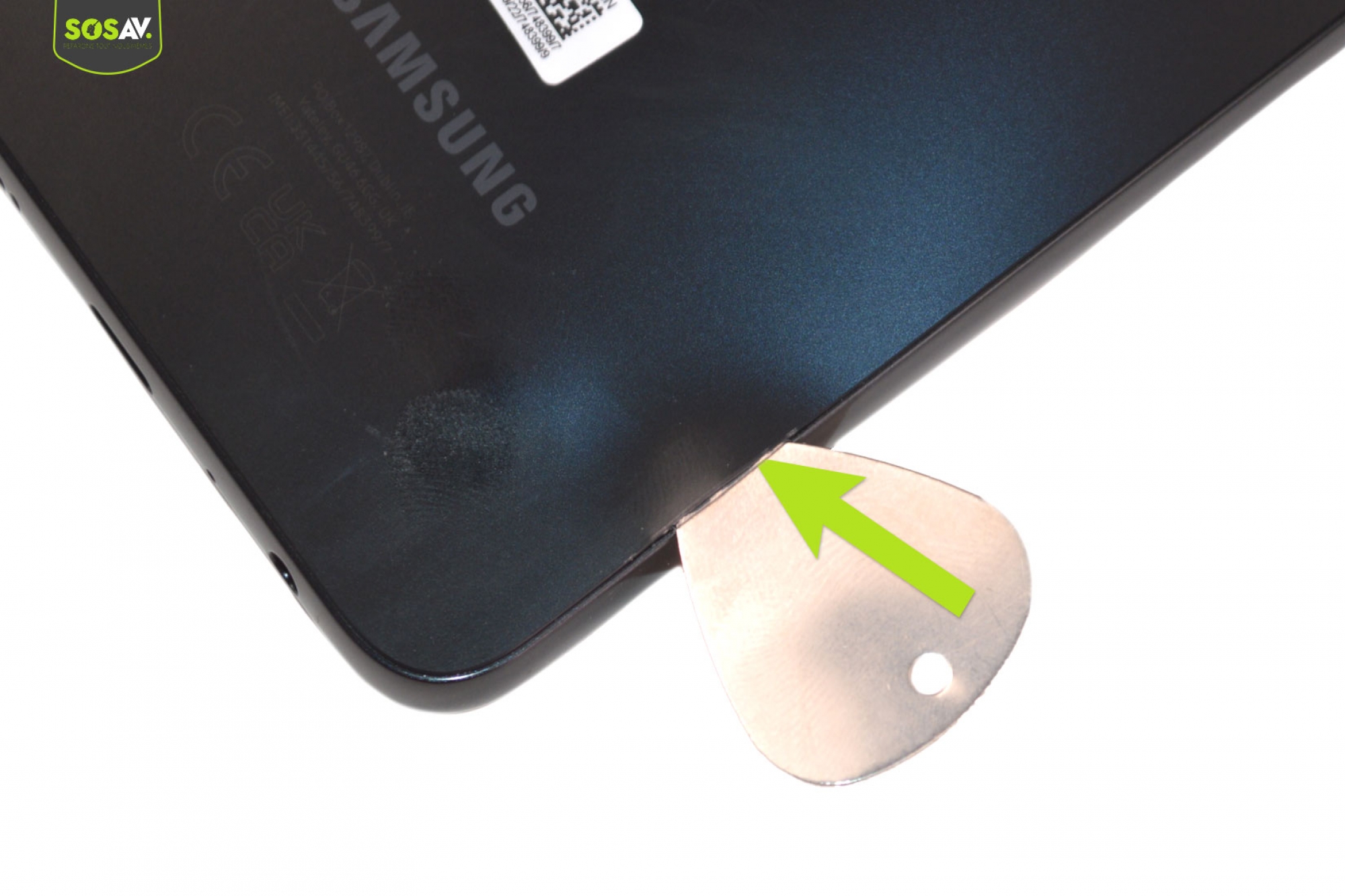

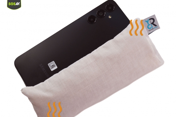

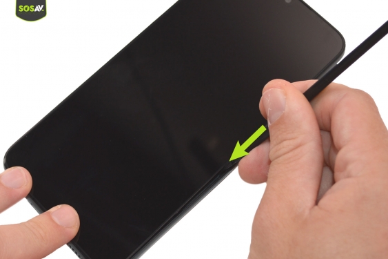

Pour cela, utilisez soit un décapeur thermique, soit un coussin chauffant, en chauffant uniformément tout le contour de la vitre pendant quelques minutes.

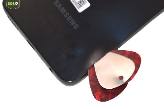

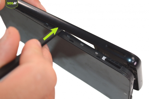

Glissez les versions plastique pour terminer le décollage. Faites circuler délicatement les médiator rouge le long du châssis.

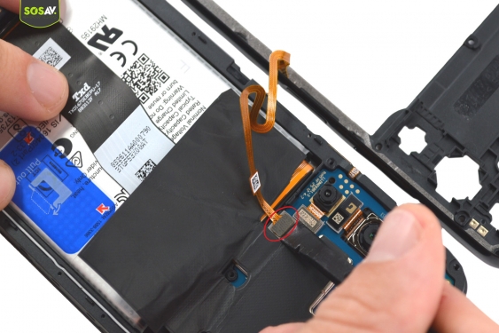

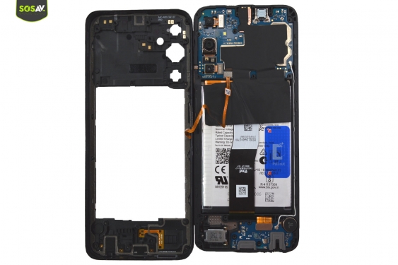

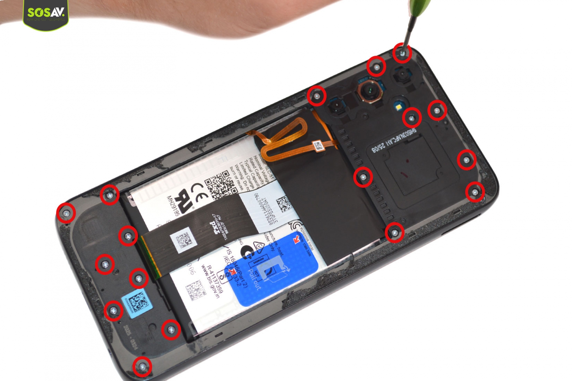

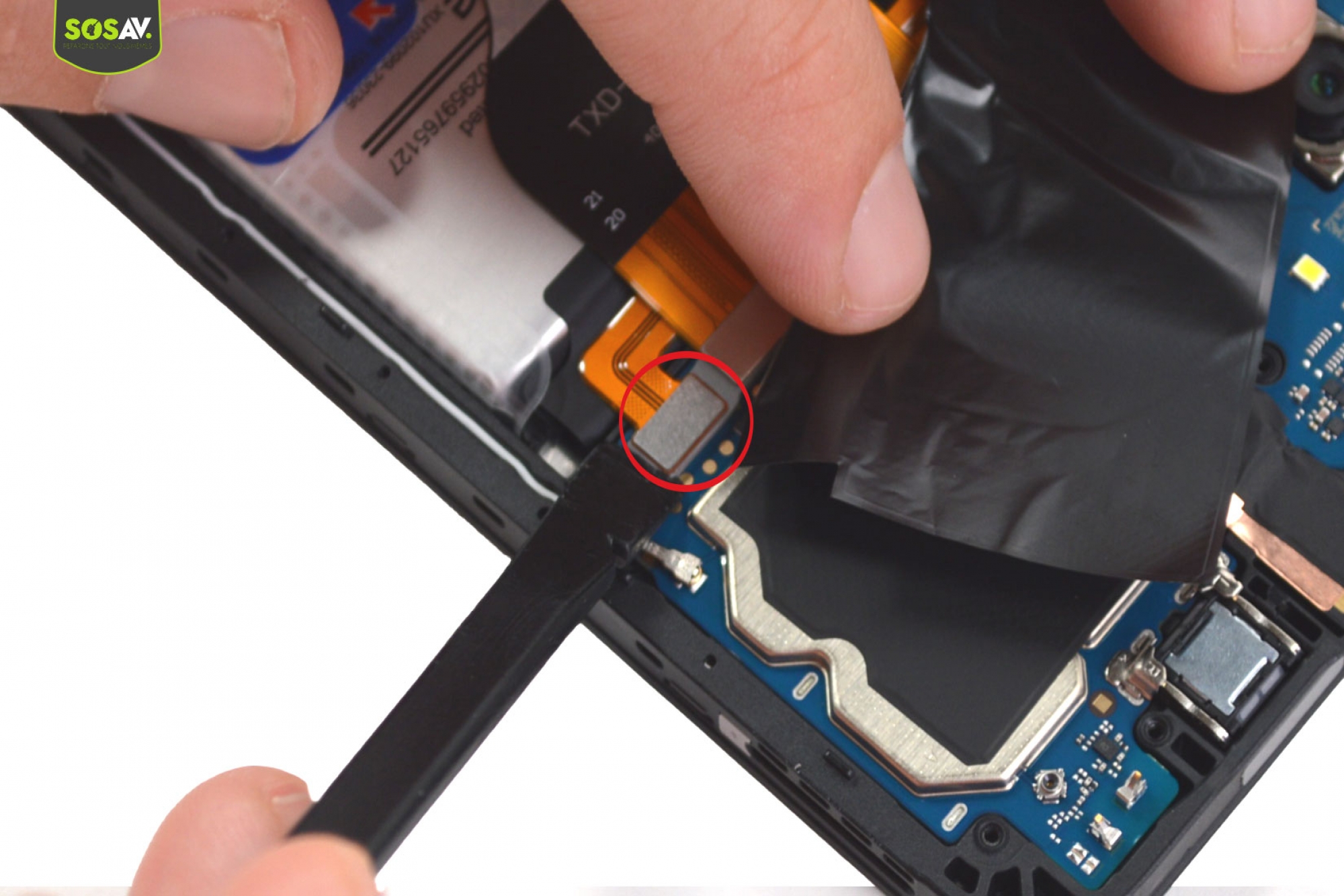

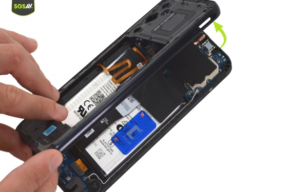

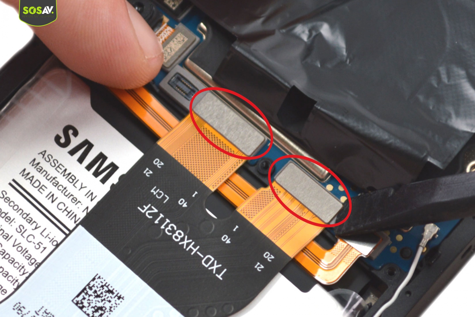

Faites basculer le châssis intermédiaire vers la gauche en faisant attention à la nappe du bouton Power encore connectée à la carte mère.

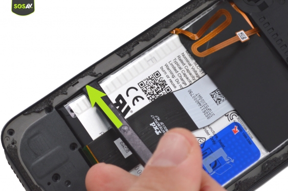

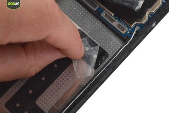

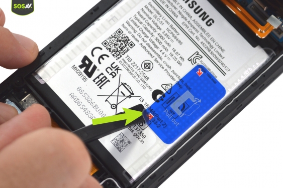

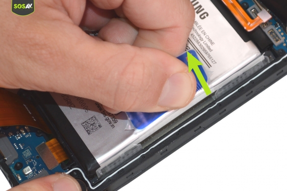

Décollez la languette de la batterie puis tirez cette dernière vers vous pour sortir la batterie de son emplacement. Récupérez le film transparent et replacez le au dos du composant.
