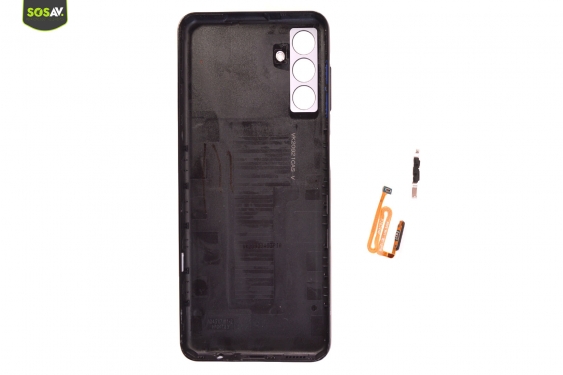

Ensuite, insérez un médiator métallique d'un côté et utilisez un levier en nylon de l'autre côté pour amorcer le soulèvement de la vitre arrière.
Vous pouvez ensuite mettre de coté la vitre arrière.

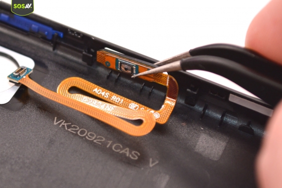

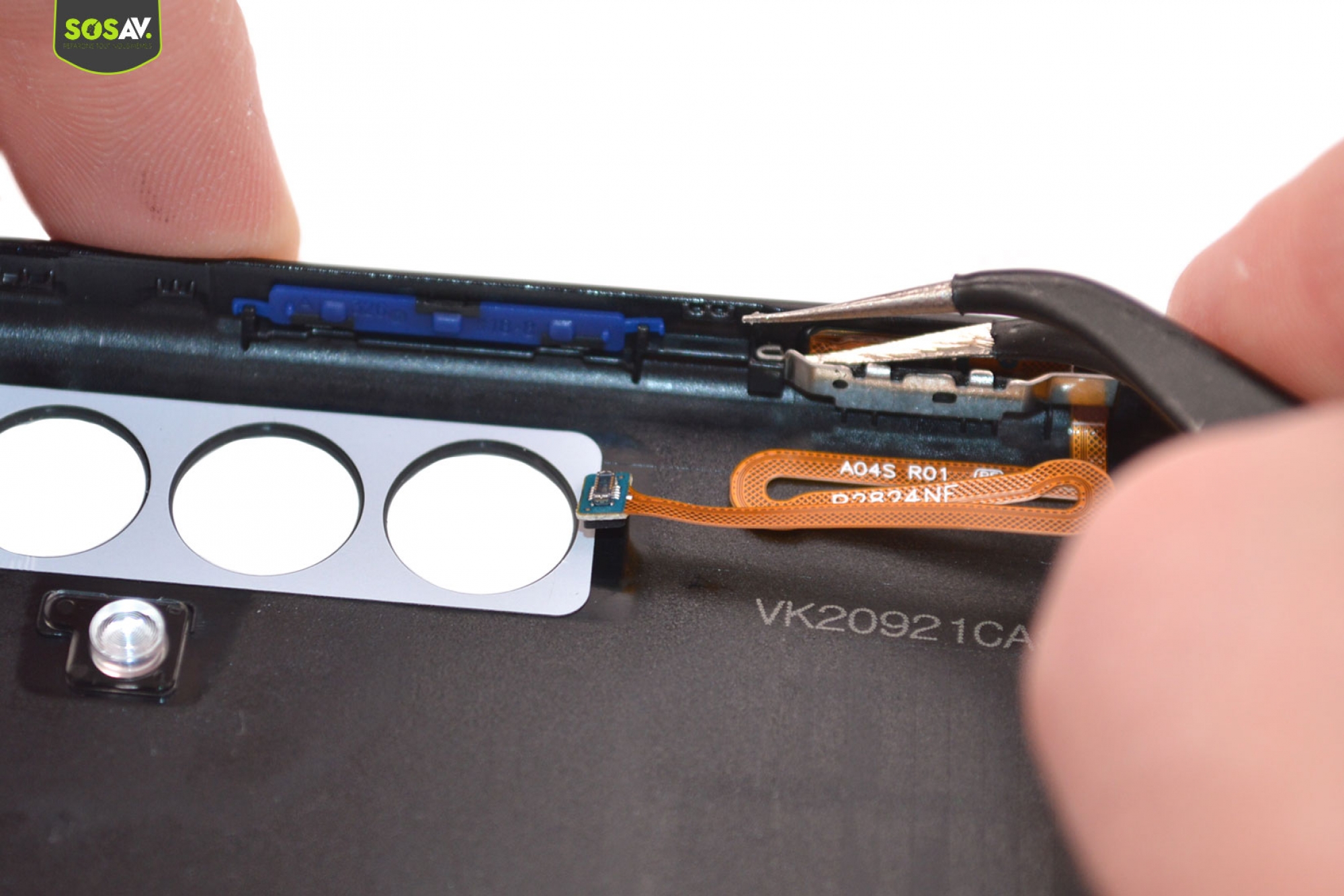

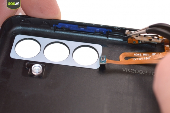

Ensuite, attrapez la nappe avec la pincette pour la sortir de la face arrière du téléphone.
