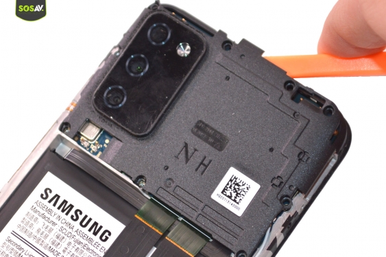

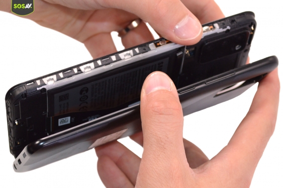

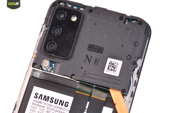

Faites circuler l'outil sur toute la longueur du téléphone pour déclipser entièrement la coque arrière et accéder aux entrailles de votre Samsung.

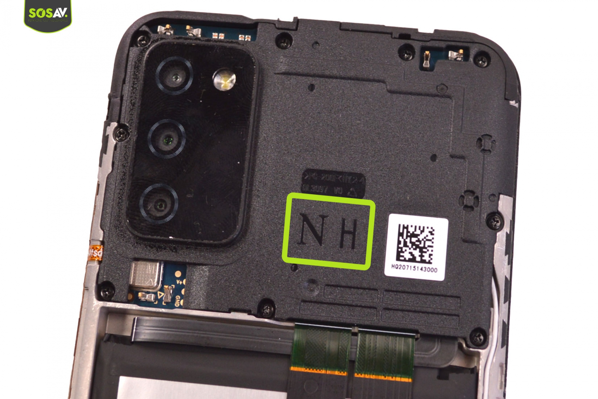

Sur ce tuto nous avons la version N.

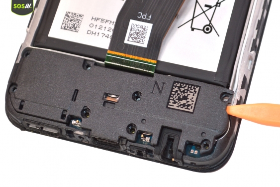

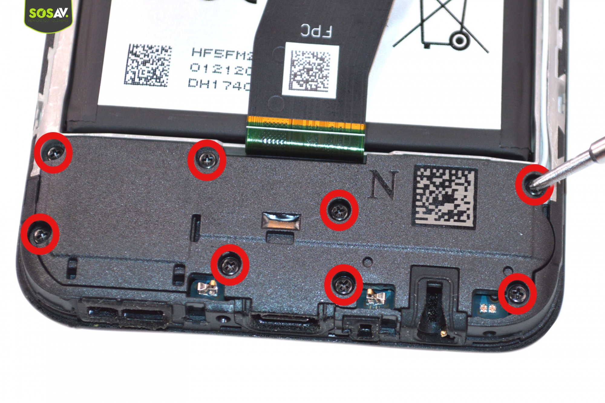

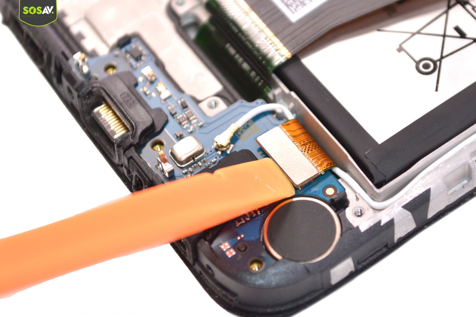

Insérez la spatule sous le HP pour le déclipser et le mettre de coté pour accéder au connecteur de charge.

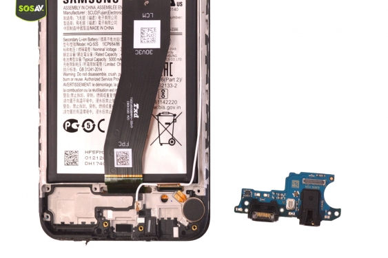

Glissez le levier sous le composant pour l'extraire du châssis.
