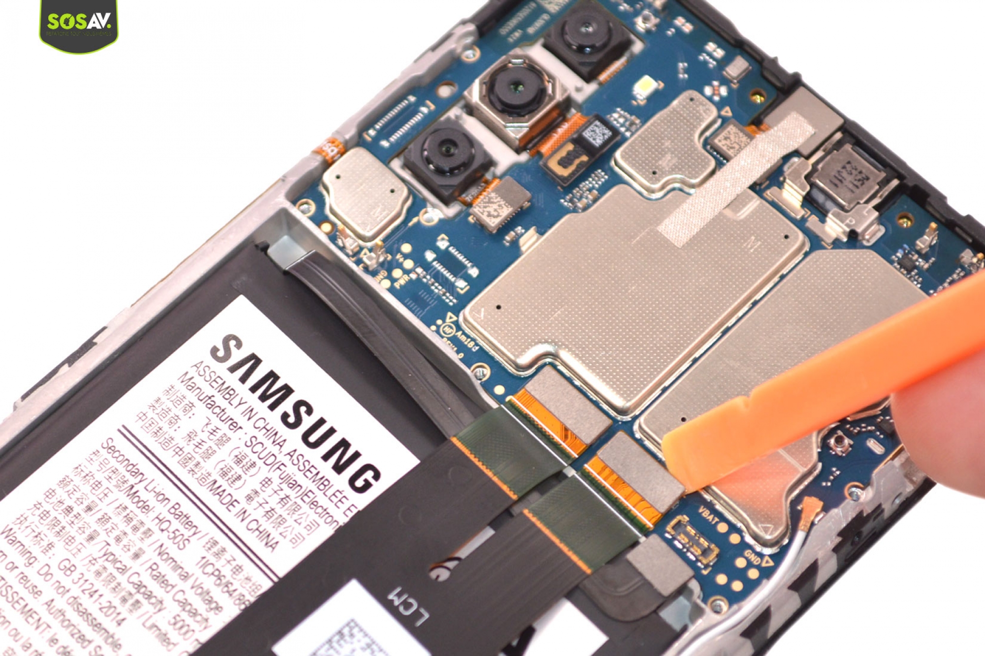

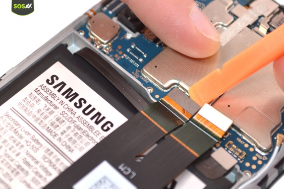

Faites circuler l'outil sur toute la longueur du téléphone pour déclipser entièrement la coque arrière et accéder aux entrailles de votre Samsung.

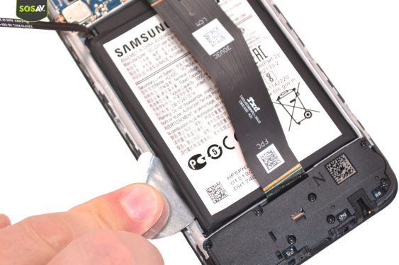

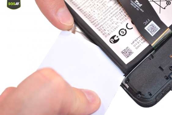

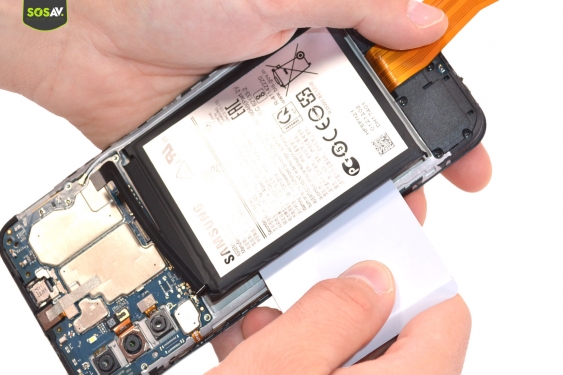

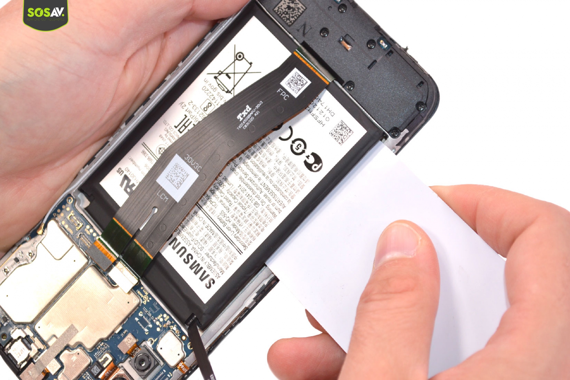

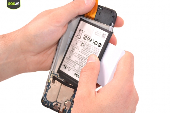

Glissez le médiator entre la batterie et le châssis pour la décoller légèrement. Remplacez le médiator par la carte en PVC.
Pour votre sécurité, faites attention à ne pas endommager la batterie.
