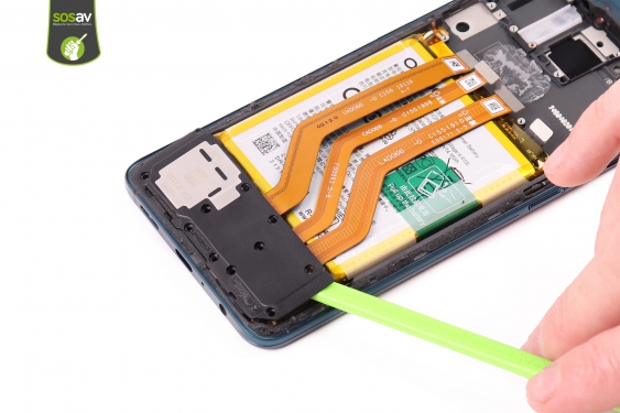

Maintenant dévissez les vis entourées en rouge a l'aide d'un tournevis de notre kit a outils universel !
Puis soulevez le cache en plastique avec la spatule en nylon.
Et retirez-le.

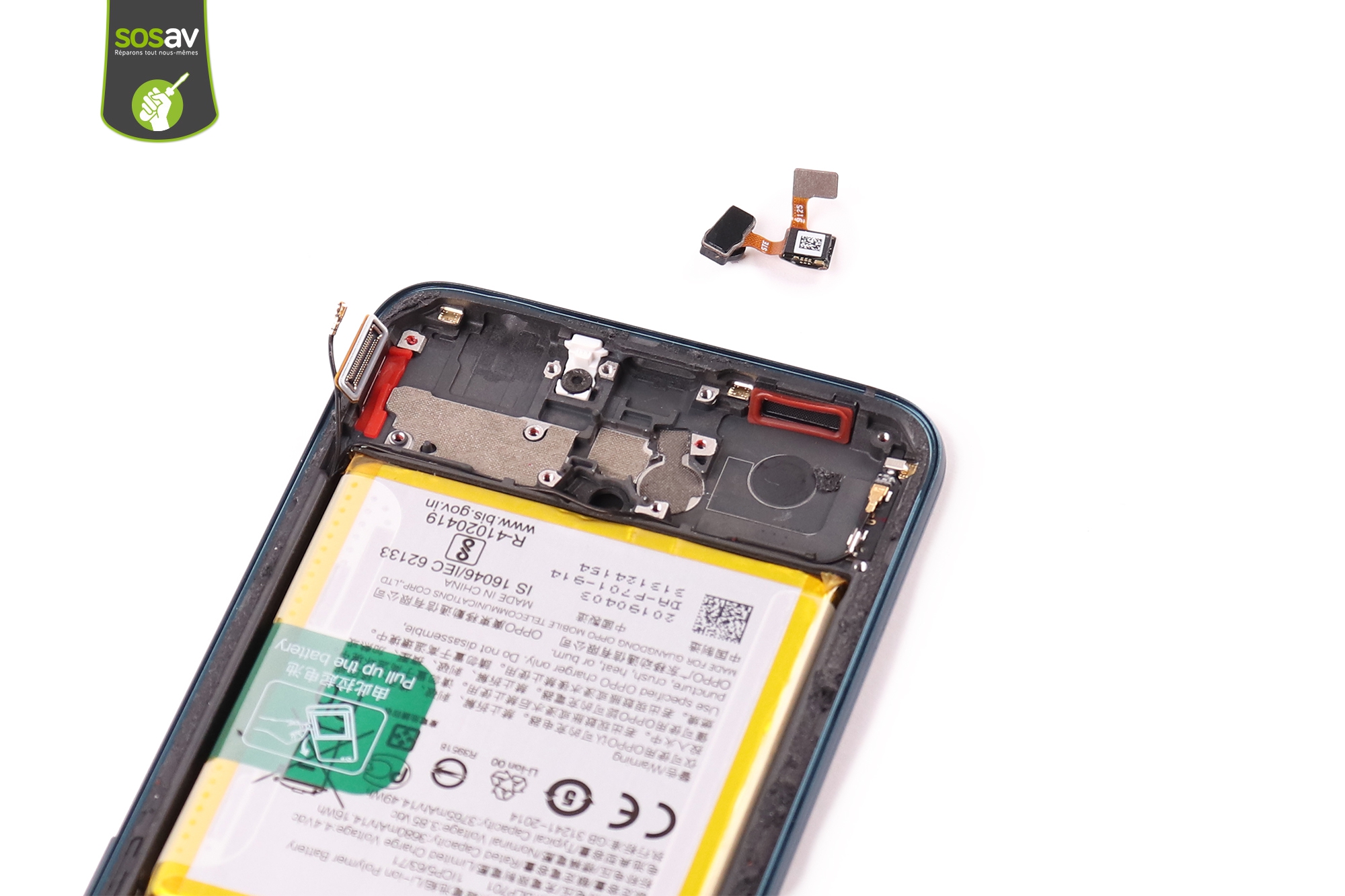

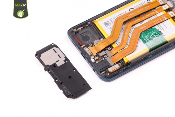

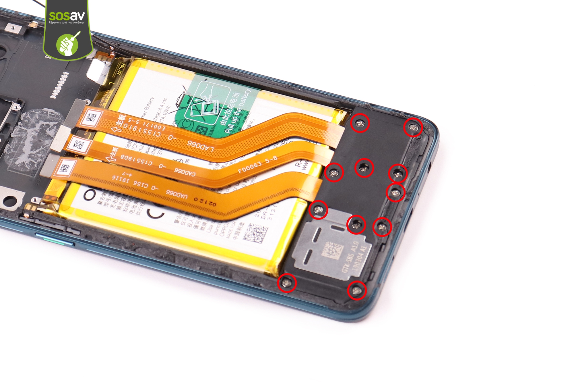

Maintenant passez en bas de l'appareil pour dévissez toutes les vis entourées en rouge (11) avec le tournevis cruciforme.
Etape 28

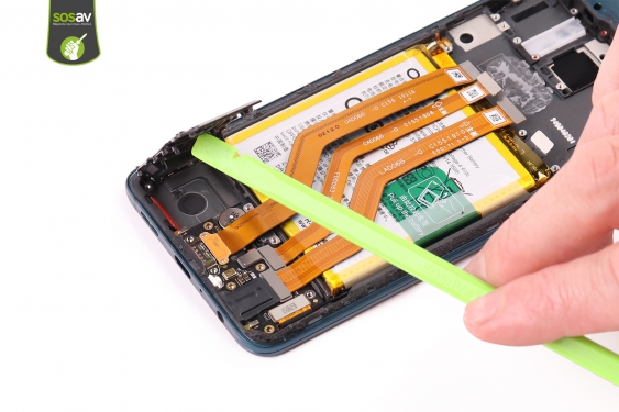

Puis délogez le haut-parleur externe avec la spatule en nylon.
Etape 29

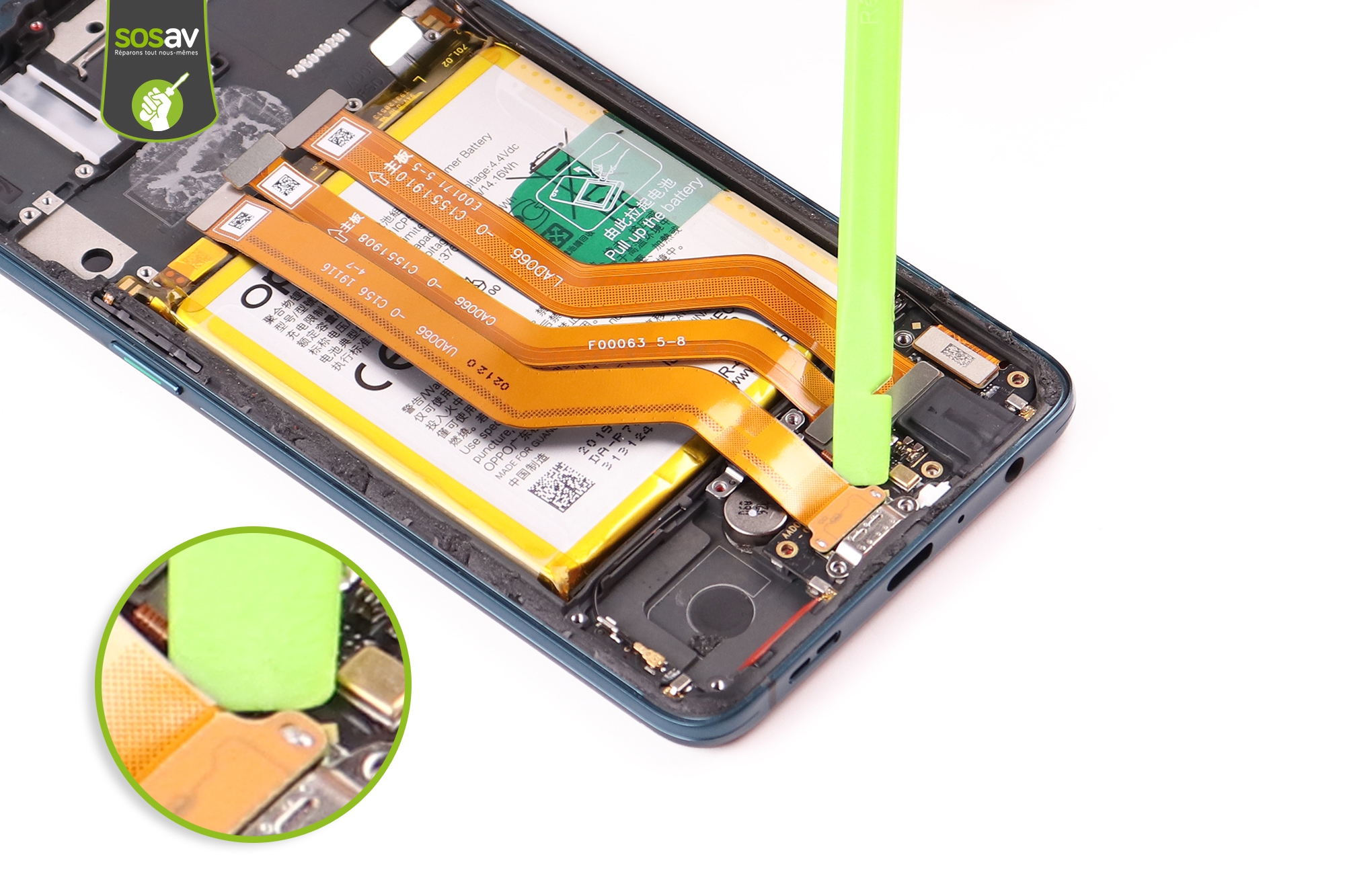

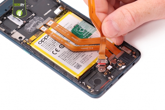

Ensuite délogez le connecteur de charge toujours avec le même outil.
Etape 30

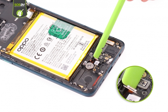

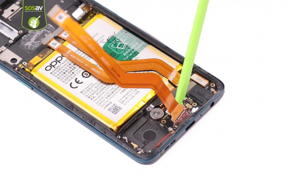

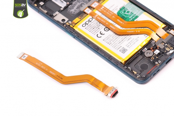

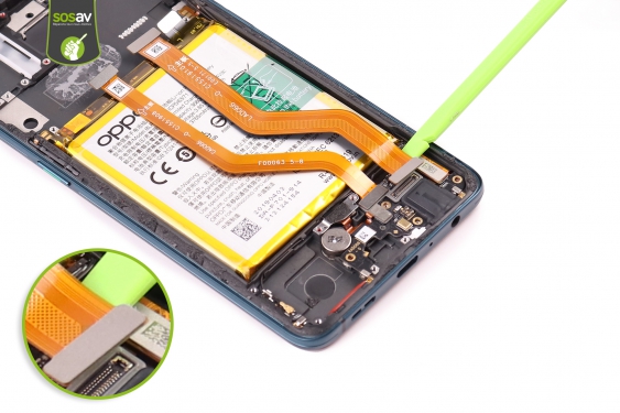

Déconnectez ensuite les 2 nappes de liaisons.
Etape 31

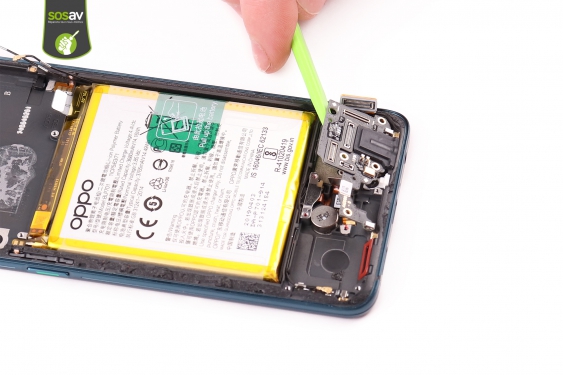

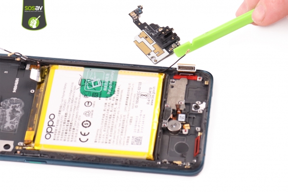

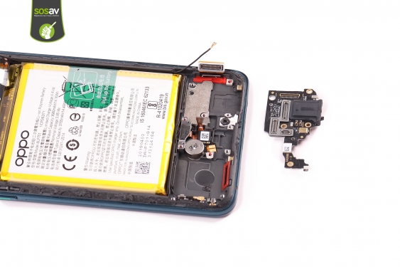

Puis déconnectez les 2 nappes branchées sur la prise jack.
Etape 32

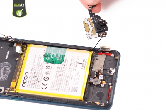

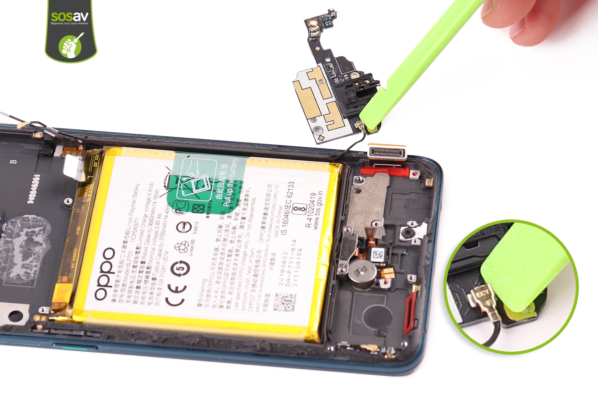

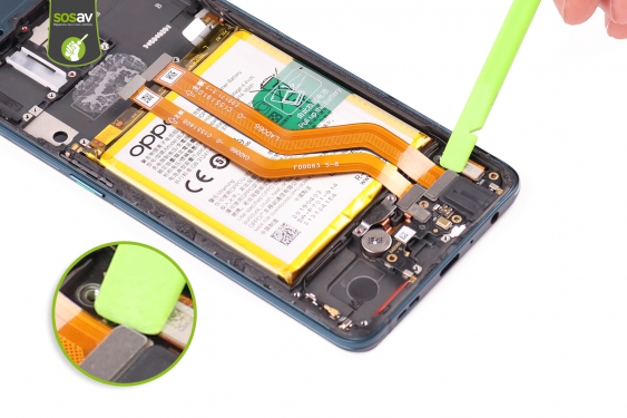

Puis retournez la prise jack avec la spatule en nylon.
Etape 33
Ainsi vous pouvez déconnectez le câble d'interconnexion qui est branché dessus.
Etape 34

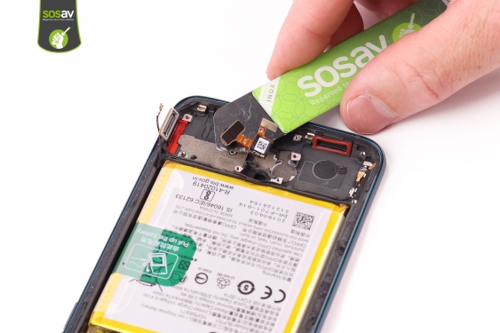

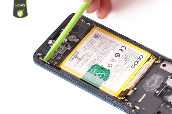

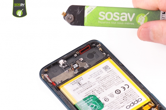

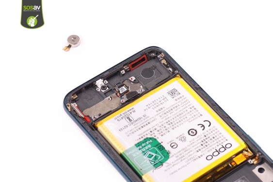

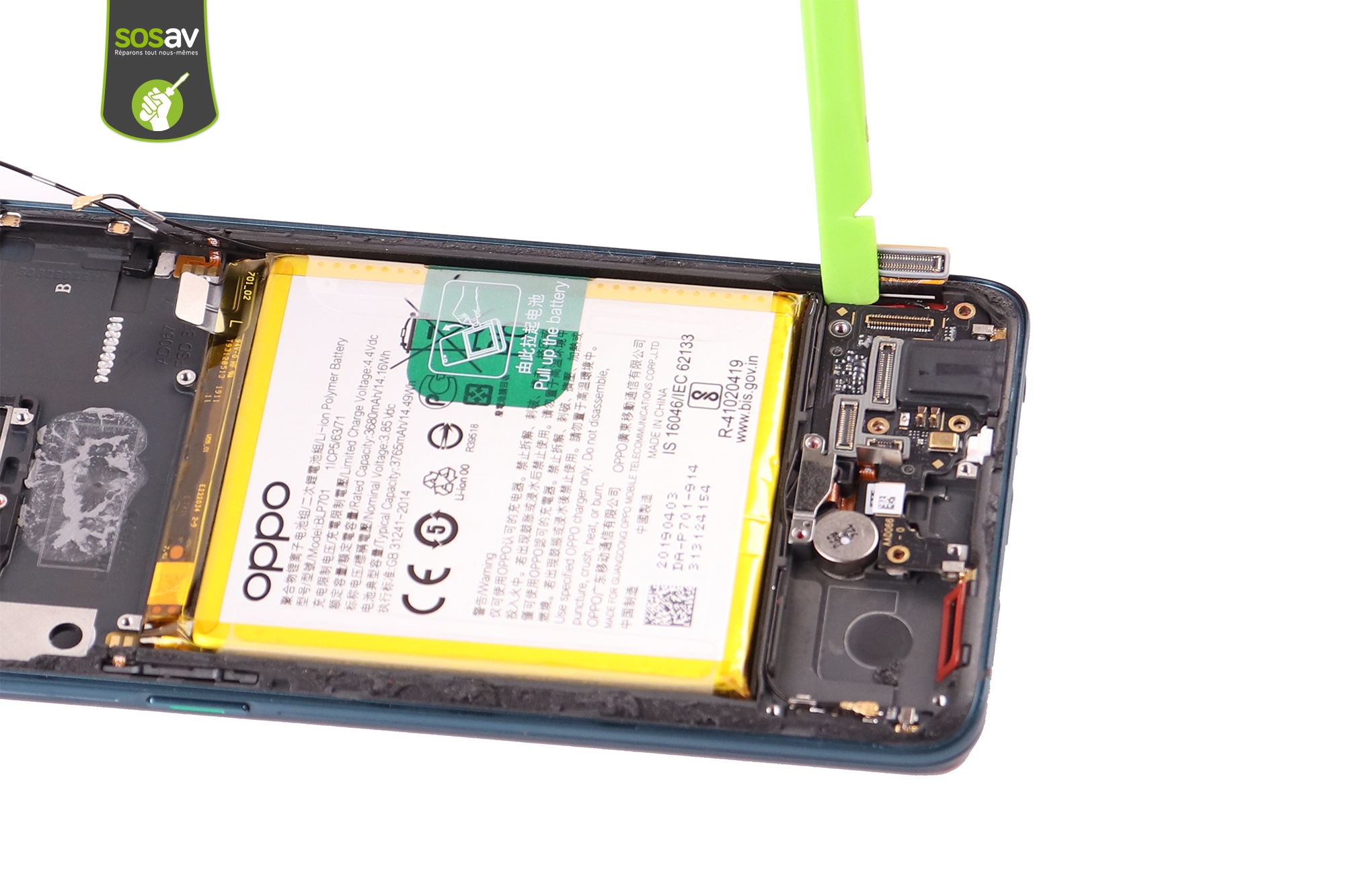

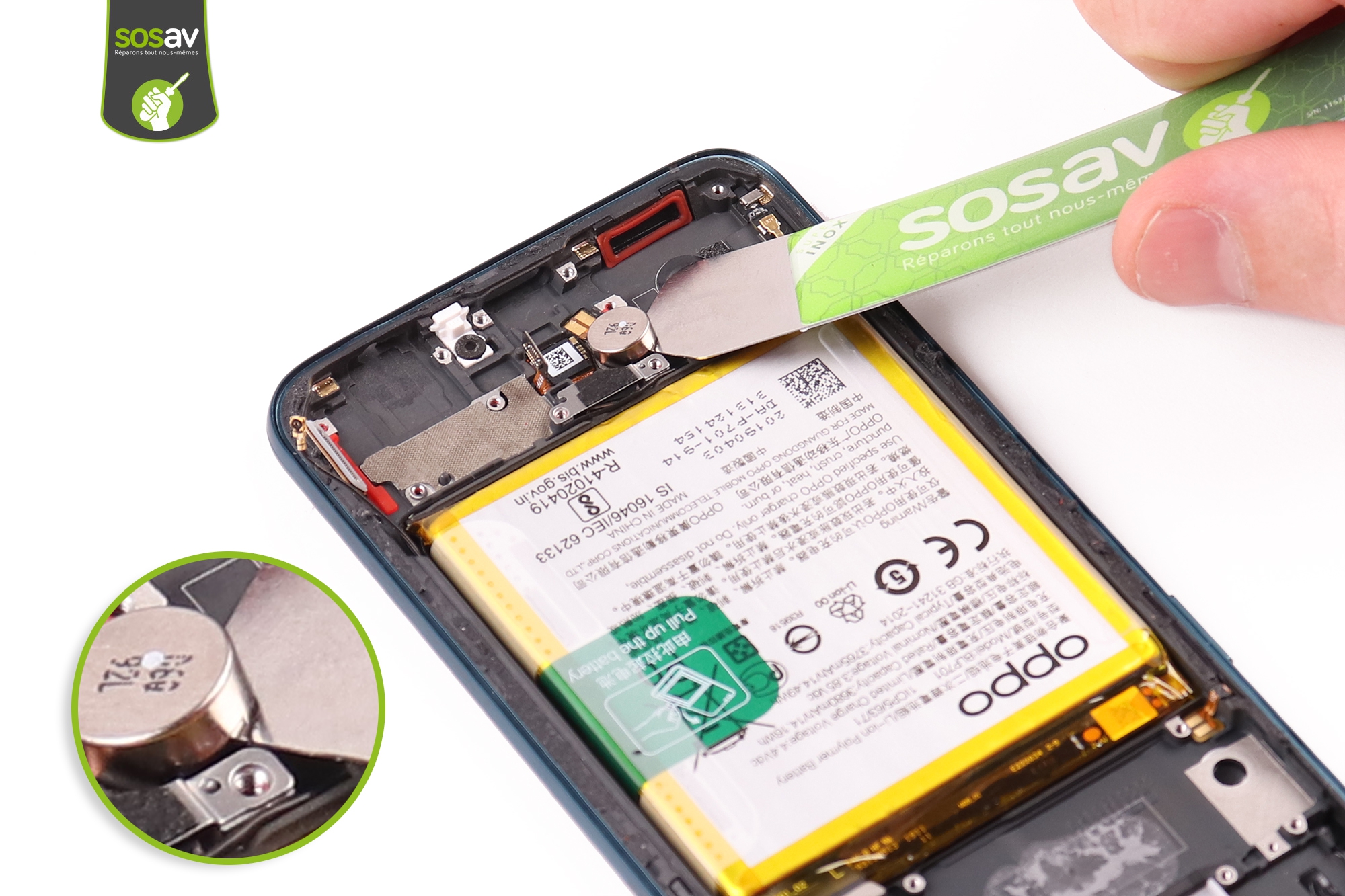

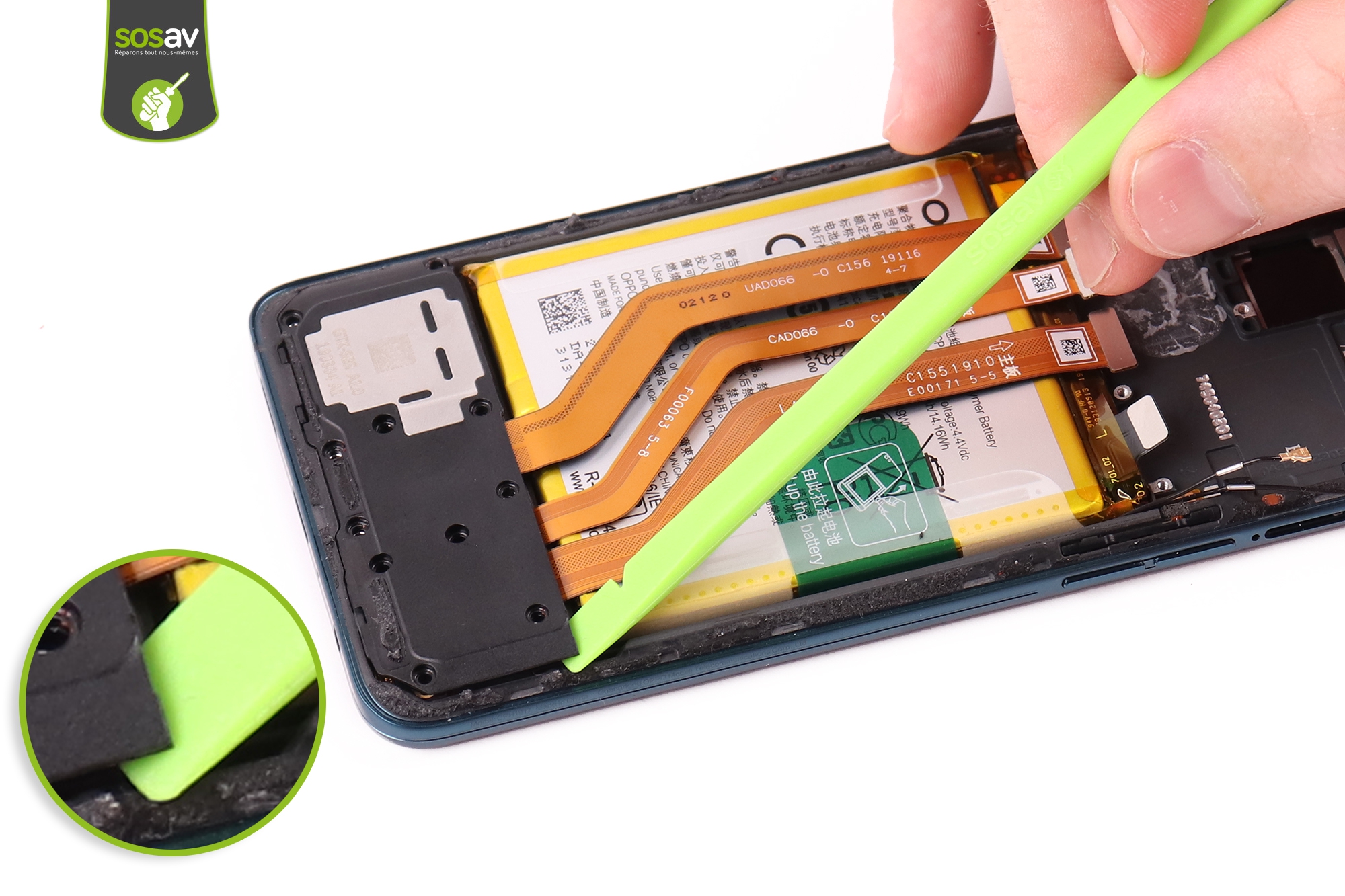

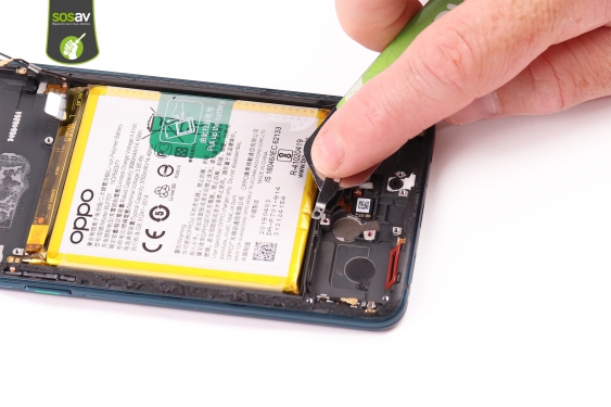

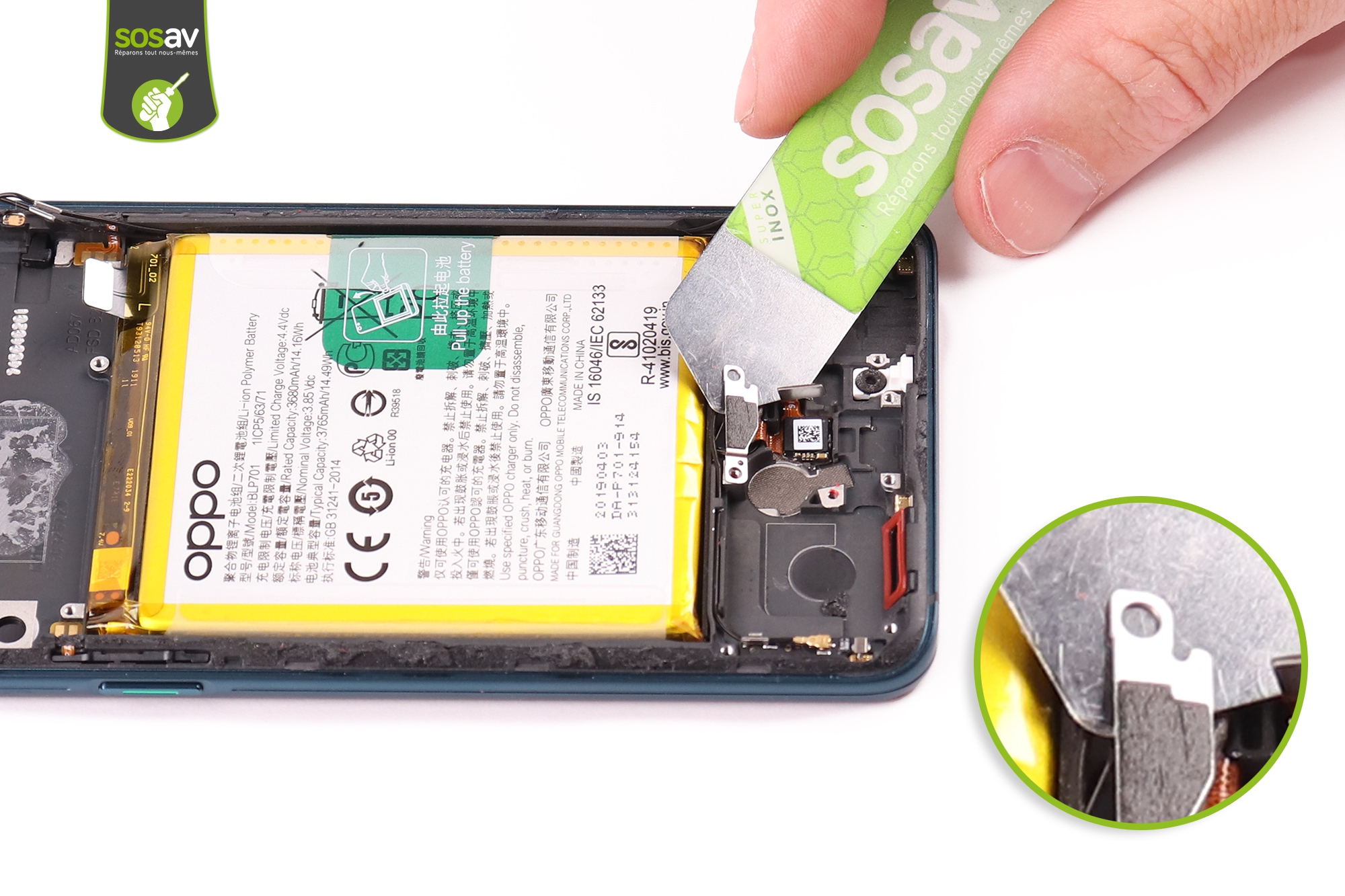

Décollez ensuite le vibreur à l'aide de la spatule iSesamo.
Etape 35

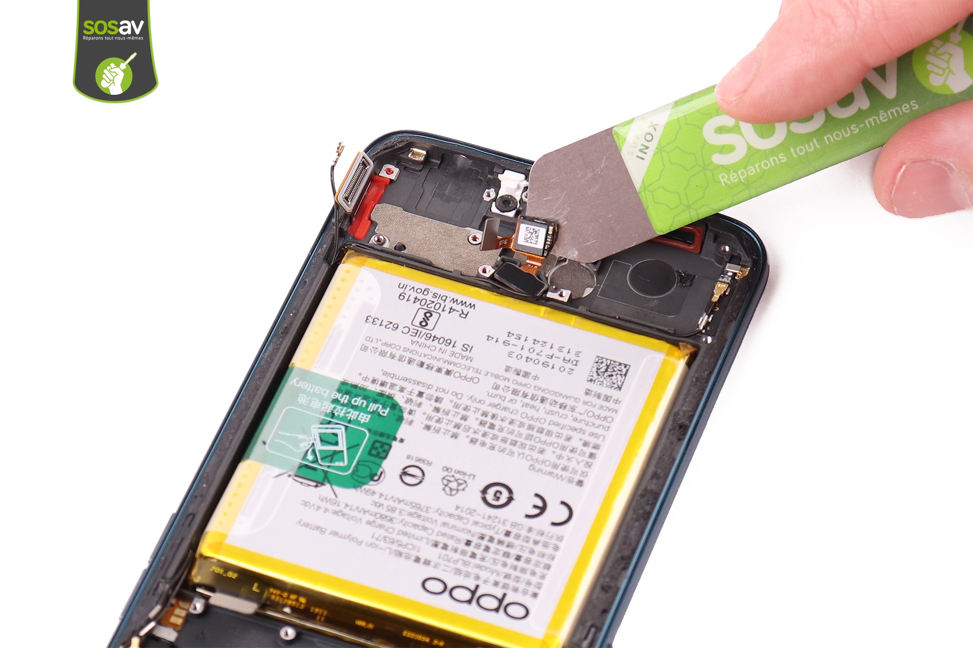

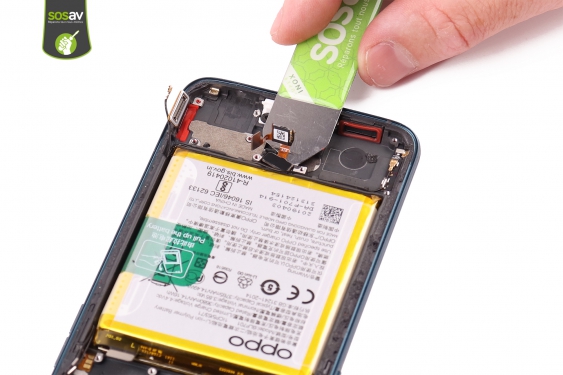

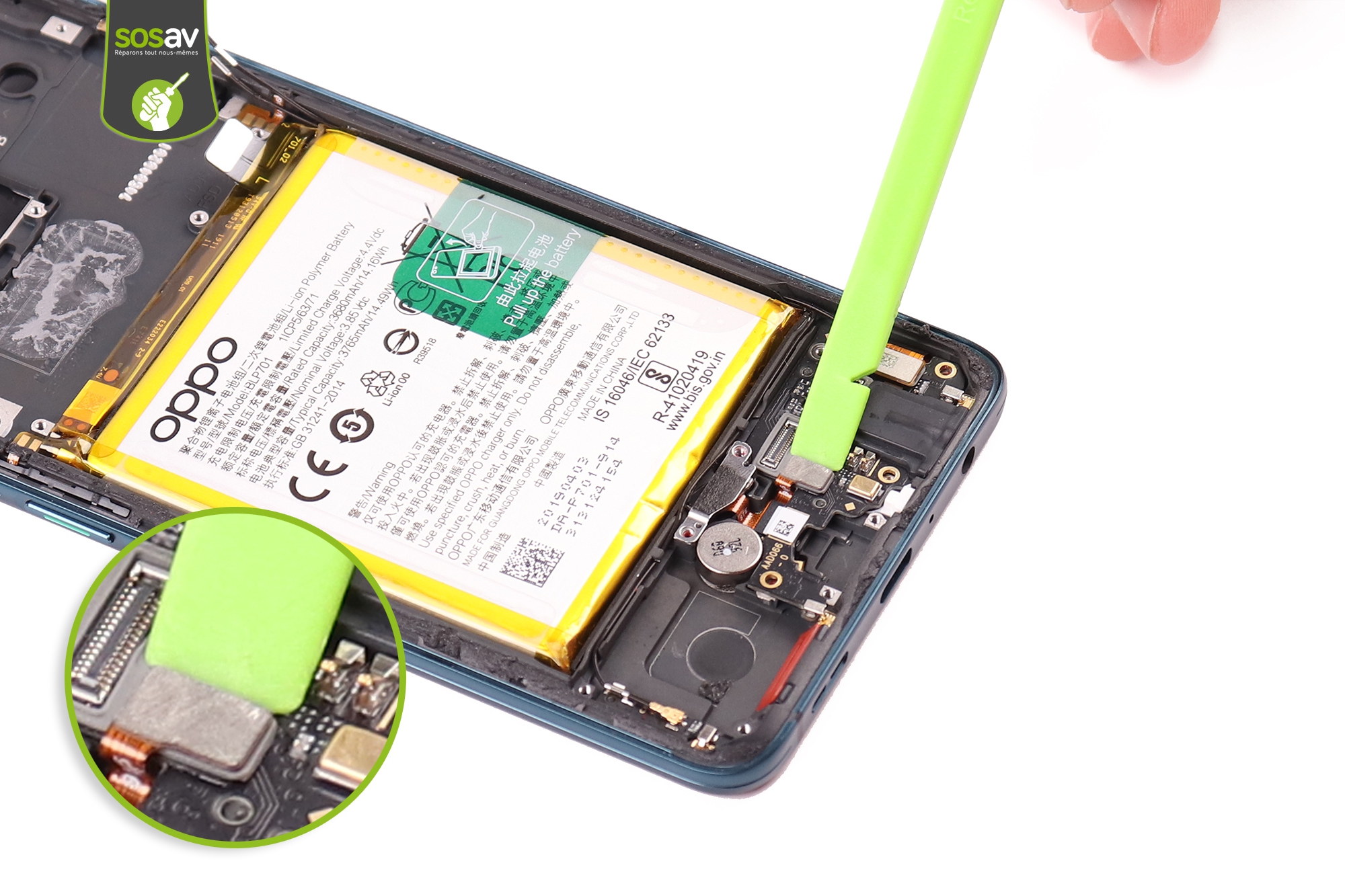

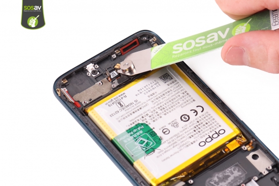

Puis retirez le cache en métalle qui retient le capteur d'empreinte.
Etape 36
Et décollez le capteur d'empreinte avec la spatule iSesamo.
Etape 37

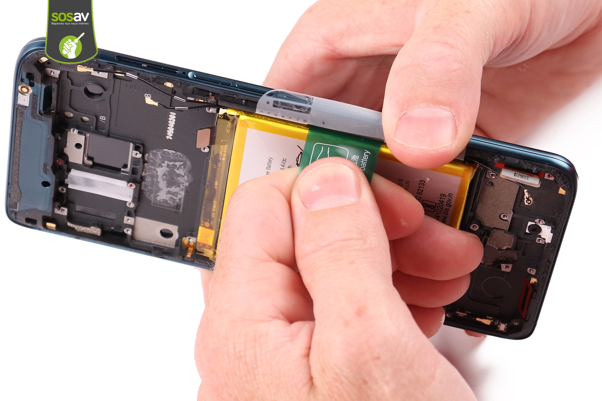

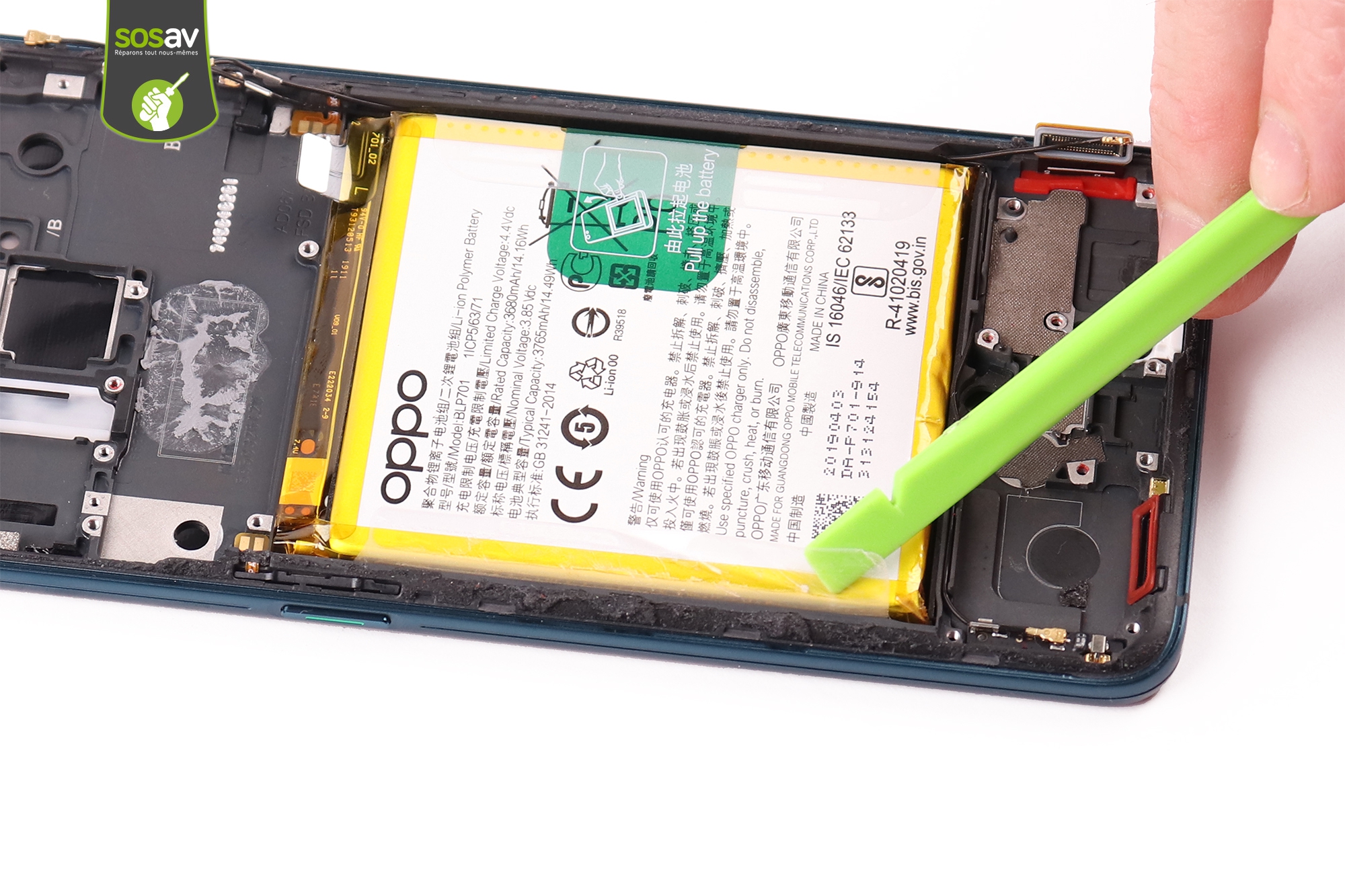

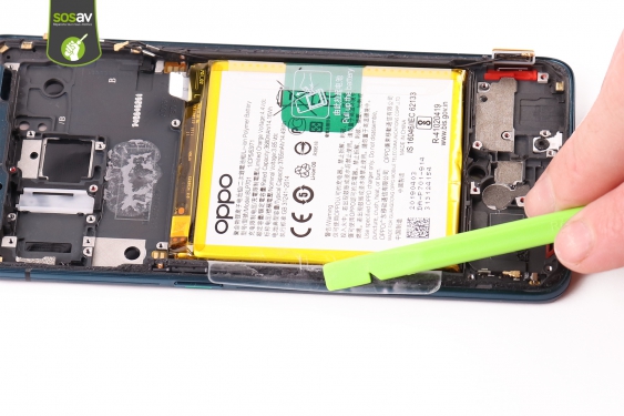

Etape 38

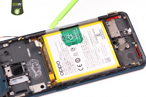

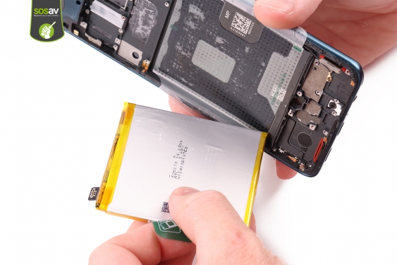

Décollez les autocollants transparent de chaque côté de la batterie.

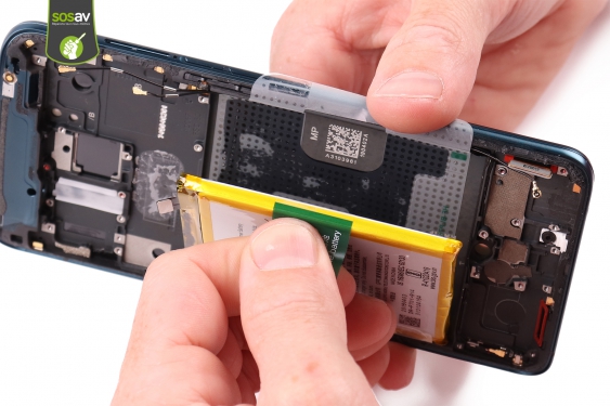

Etape 39
Puis en tirant délicatement sur la languette verte, décollez la batterie.

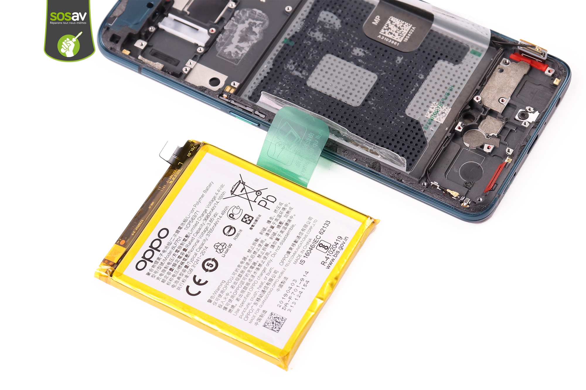

Etape 40
Voilà, la batterie est démonté, vous pouvez passer à la suite.

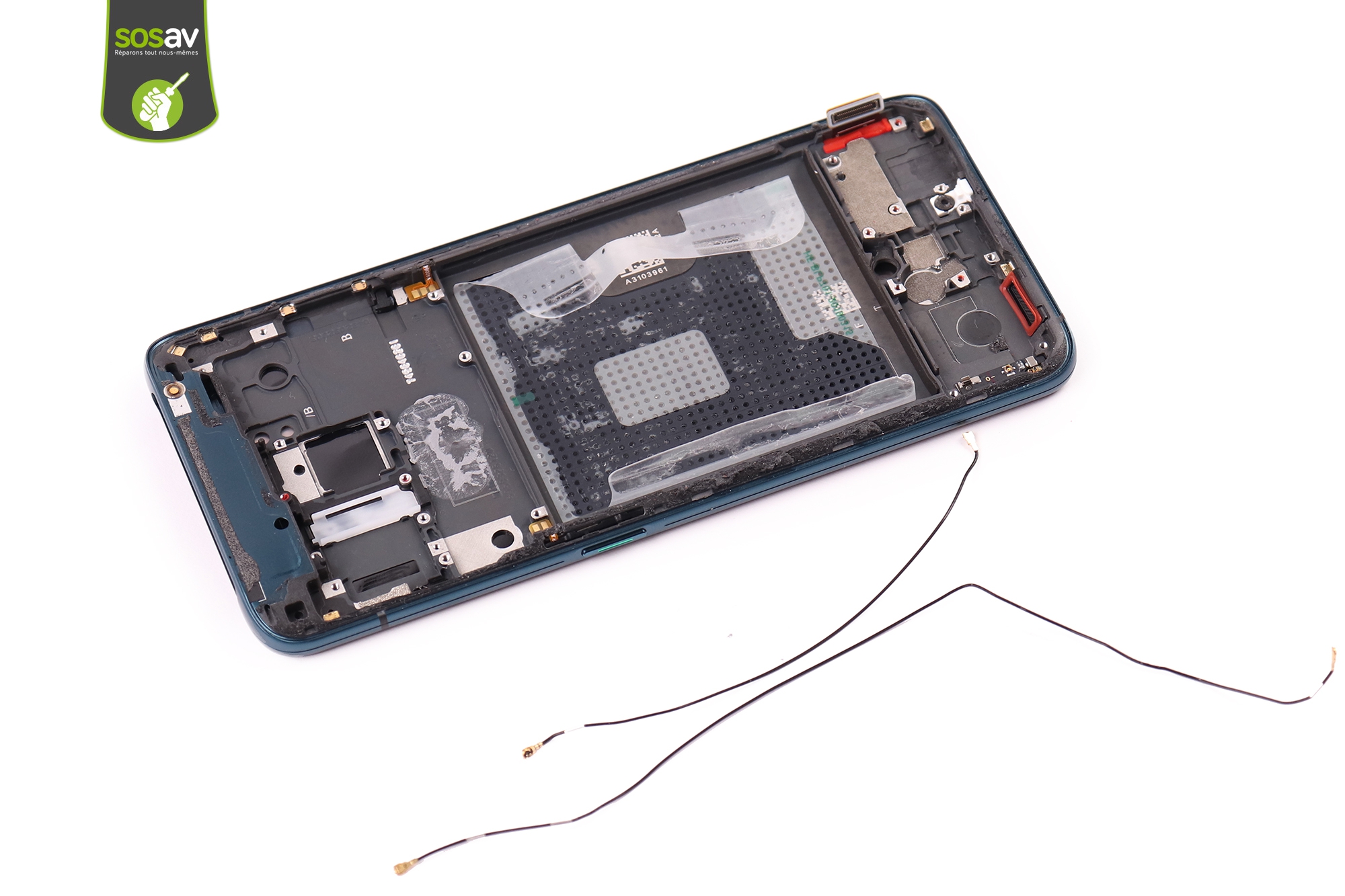

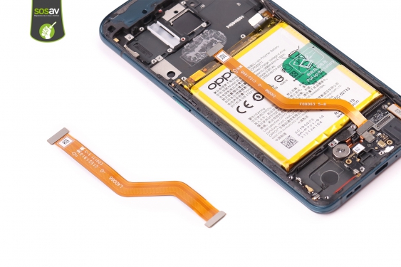

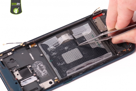

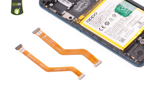

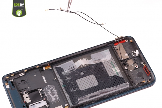

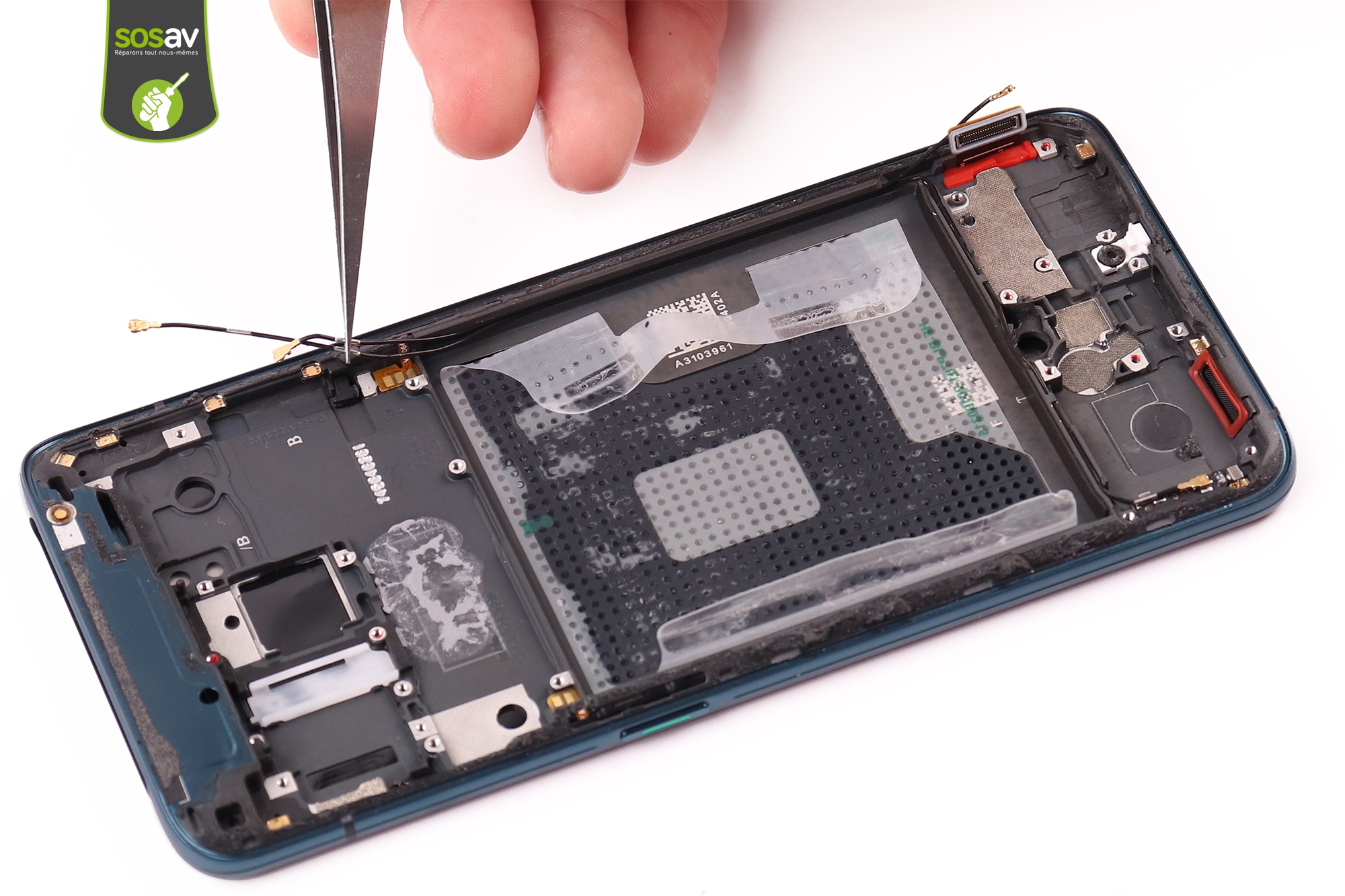

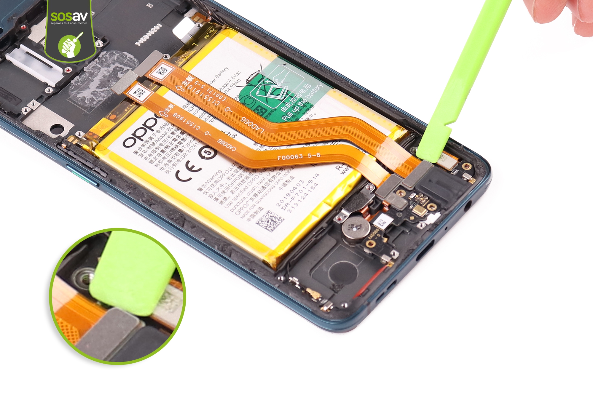

Maintenant retirez cet autocollant noir qui empêche le retrait des câbles d'interconnexion.
Etape 42

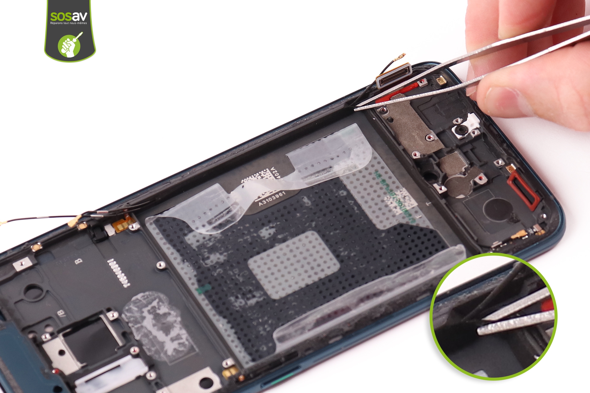

Puis délogez les câbles à l'aide de la pince plate.
Etape 43
Voilà ! Toutes les pièces ont été retirées de l'écran complet Oppo Reno. Vous pouvez toutes les installer sur un nouvel écran grâce à ce tuto gratuit !
