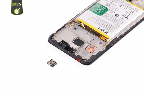

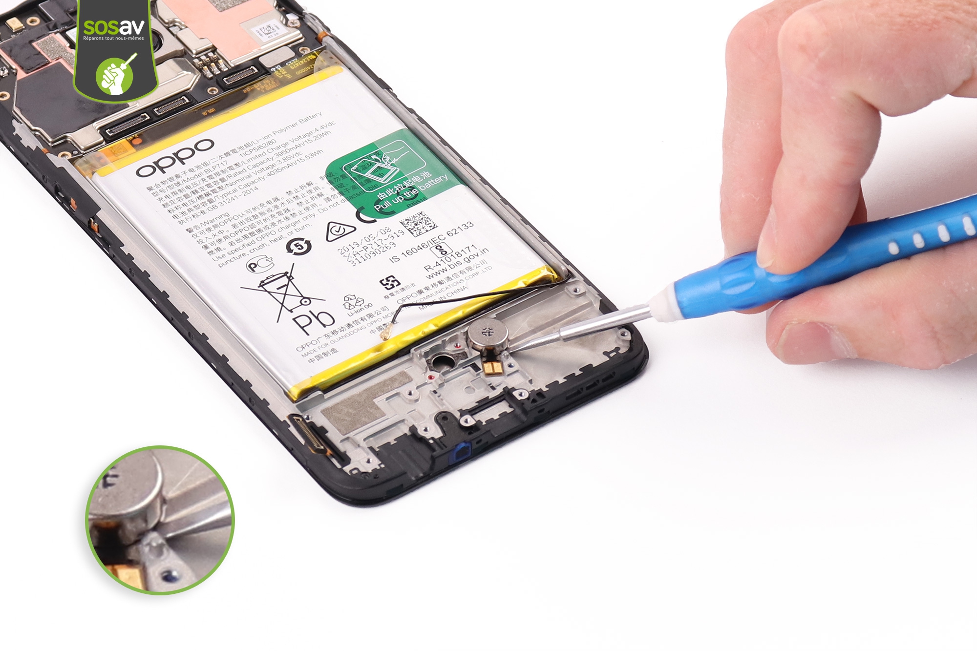

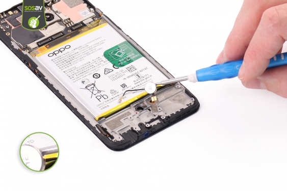

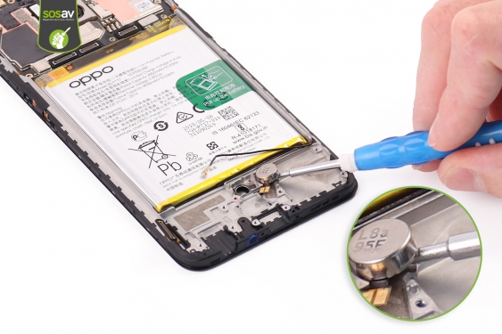

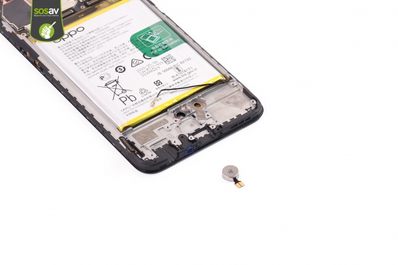

Ensuite insérez la pointe du tournevis plat sous le vibreur et faites levier pour le soulever et le retirer.
Etape 29

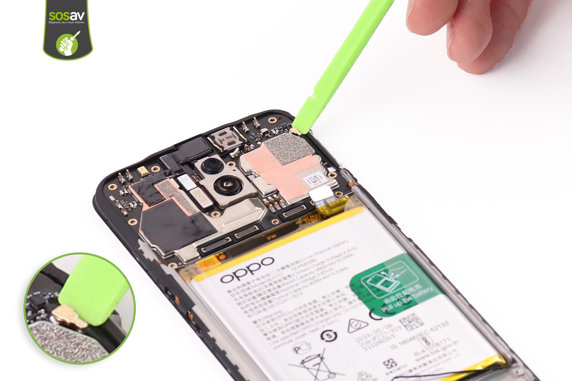

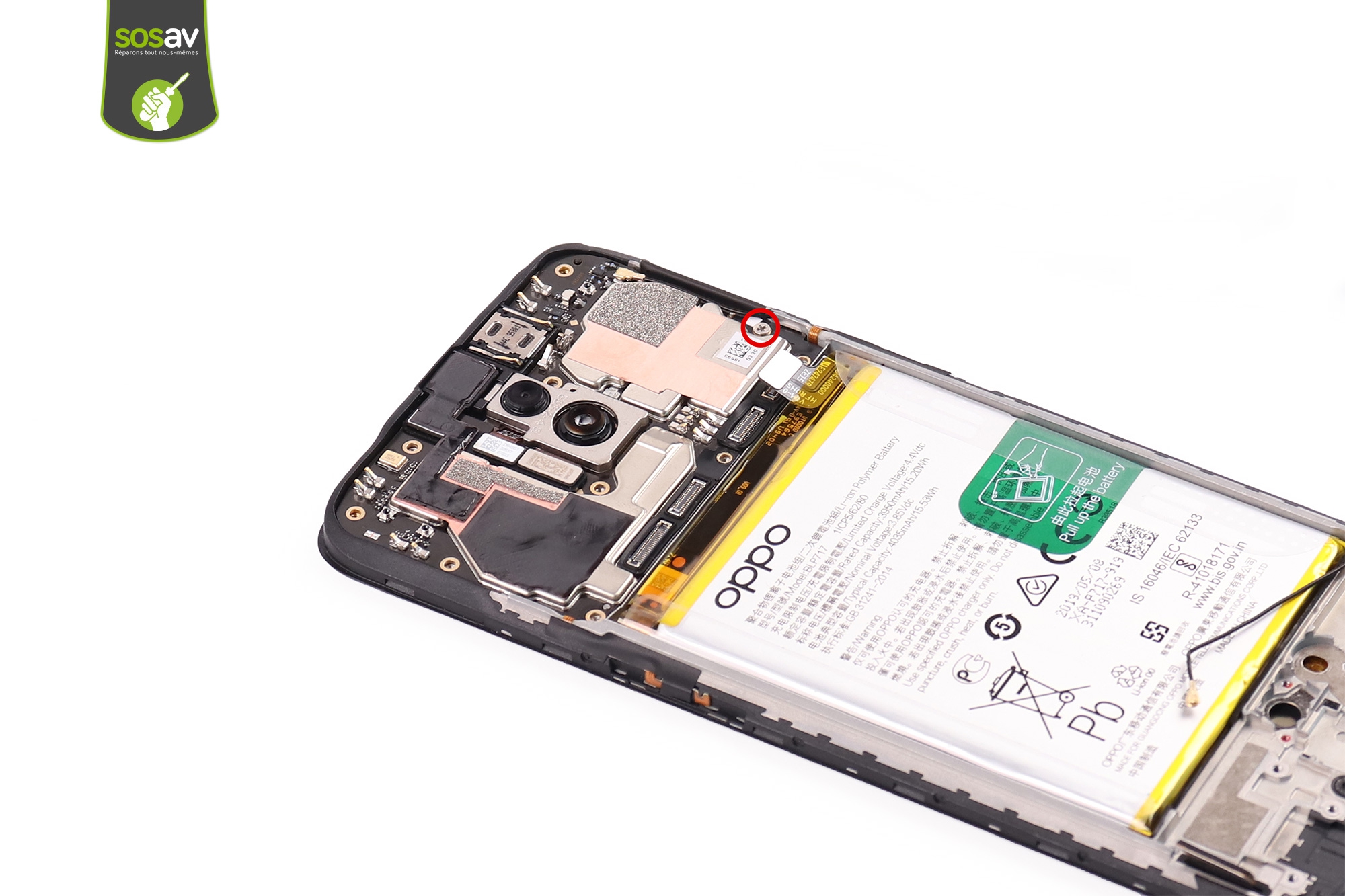

Puis dévisser la vis qui retient la carte emère avec le tournevis cruciforme.
Etape 30

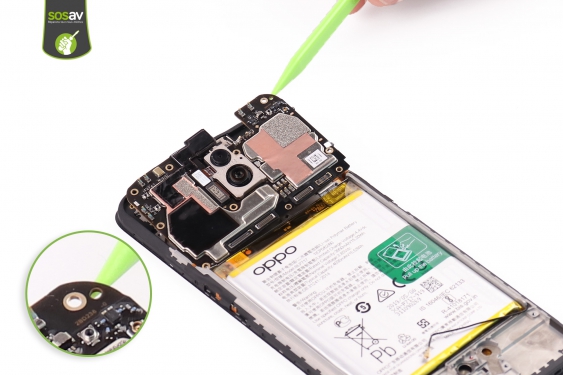

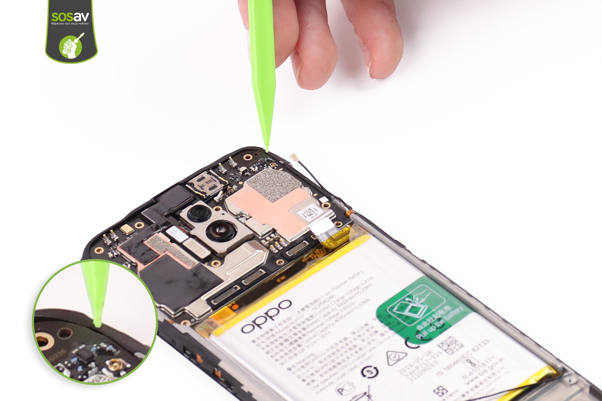

Puis déconnectez le câble d'interconnexion noir.
Etape 31

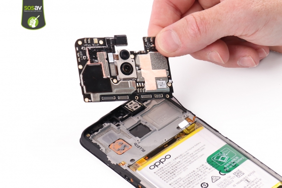

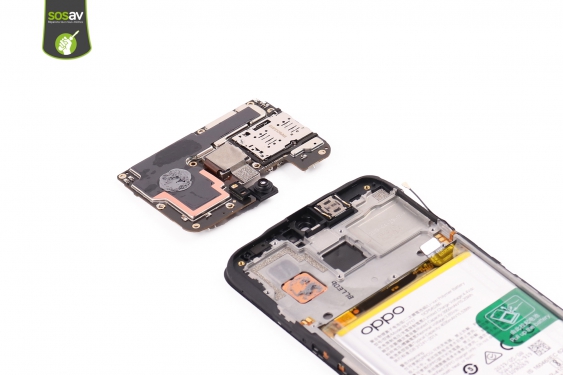

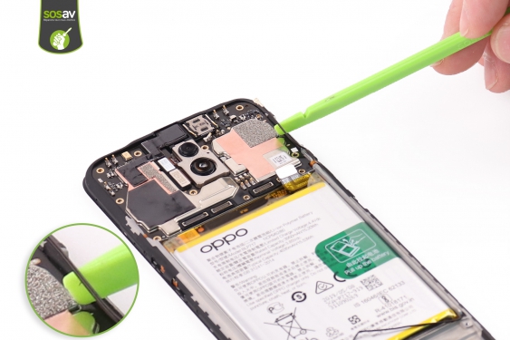

Insérez la pointe de la spatule en nylon sous la carte mère et faites levier pour soulever la carte mère.
Etape 32

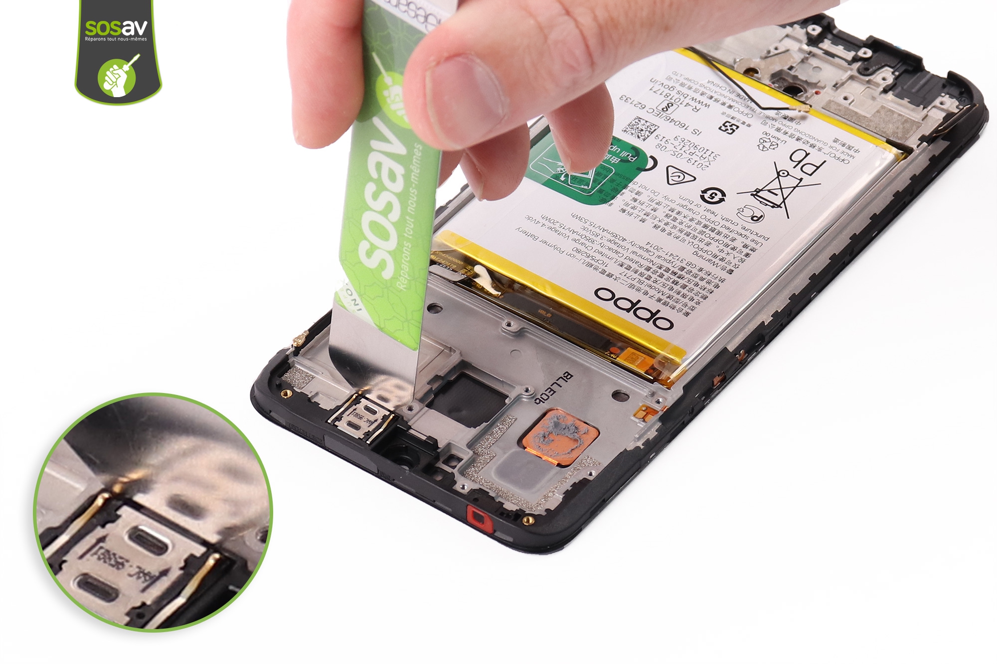

Puis insérez la pointe de la spatule en nylon sous le haut-parleur interne et faites également levier pour le retirer.
Etape 33

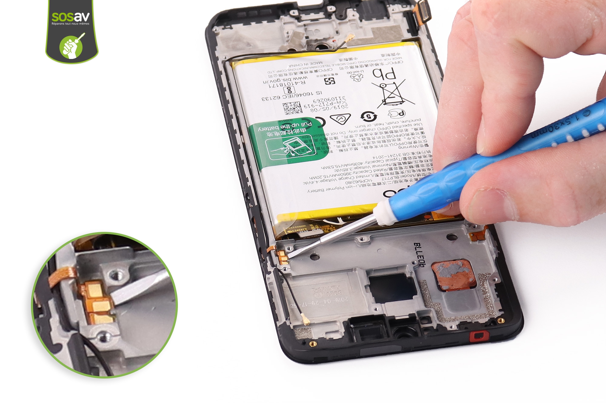

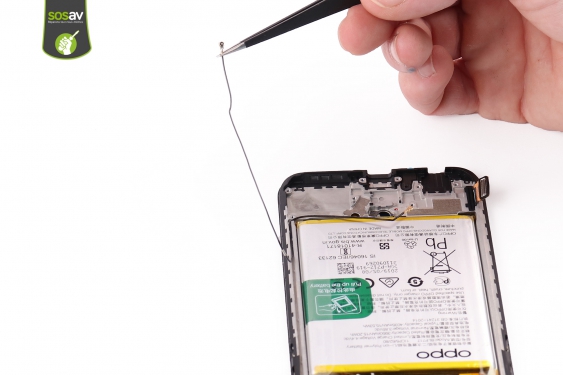

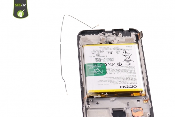

Ensuite glissez le tournevis plat sous la nappe du bouton volume pour le soulever et libérer le câble d'interconnexion noir.
Etape 34
Puis retirez le câble d'interconnexion.

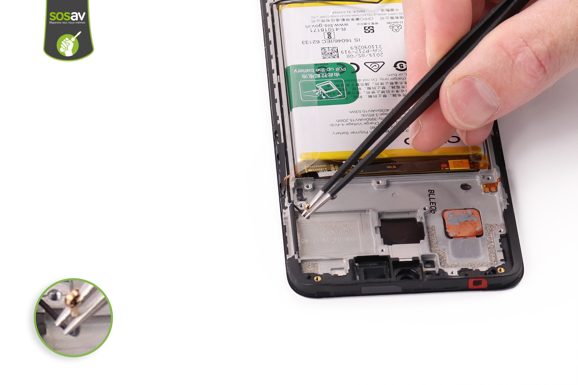

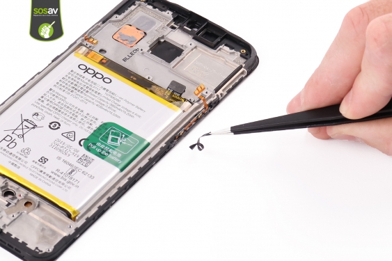

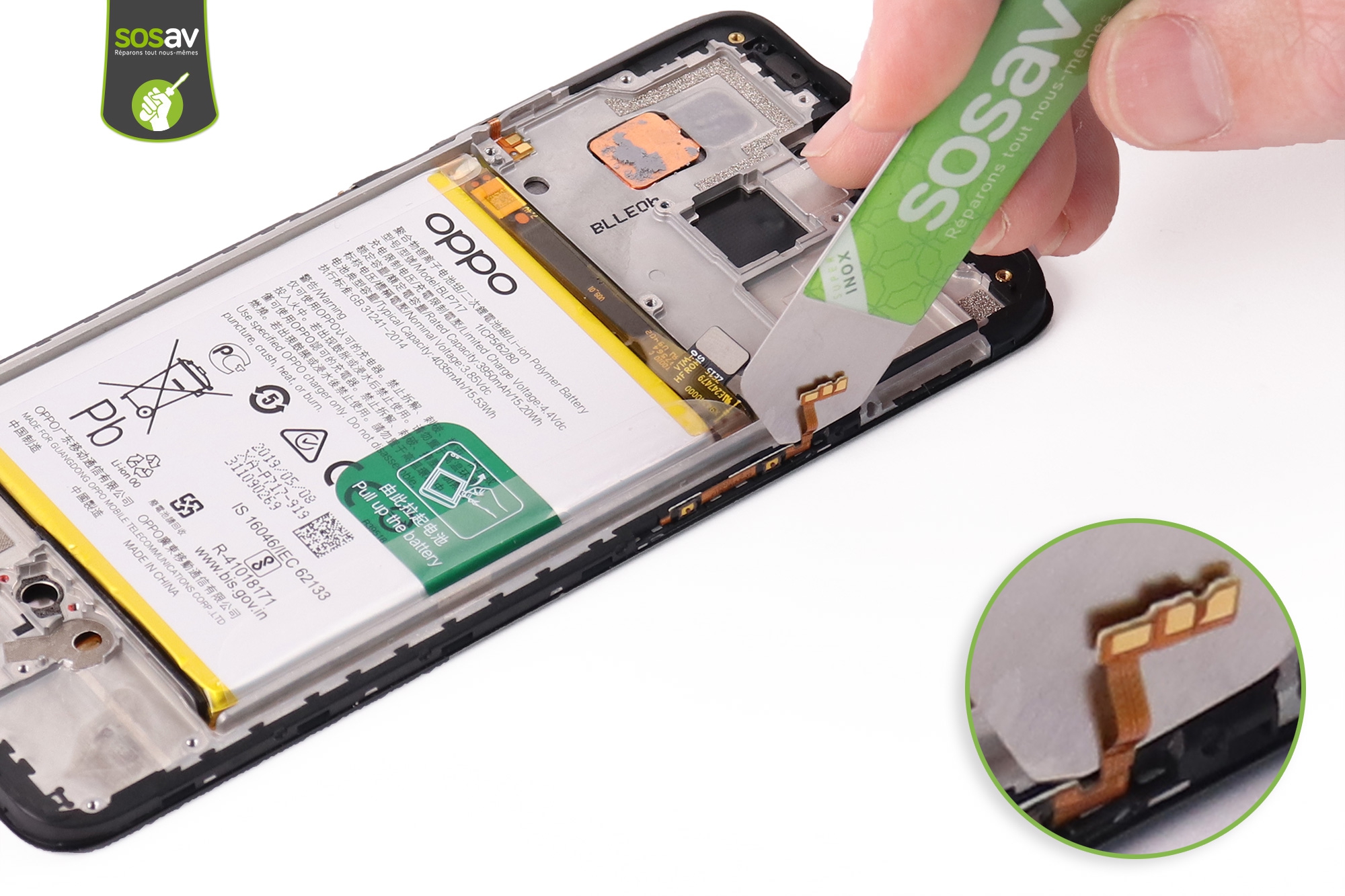

Décollez ensuite l'autocollant noir qui protèche la nappe des boutons volume.
Etape 36

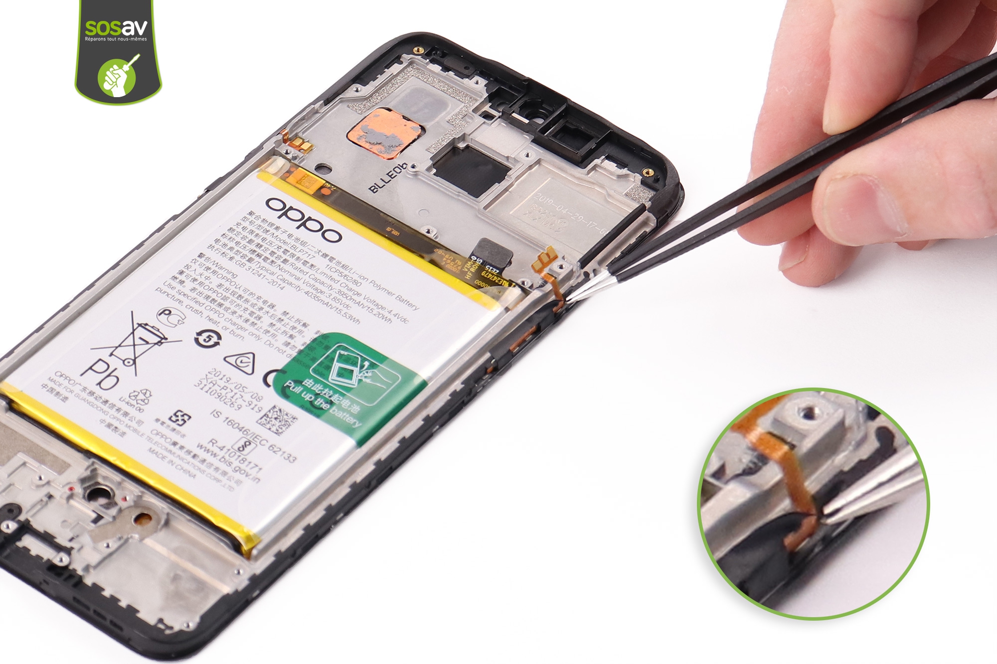

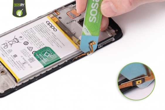

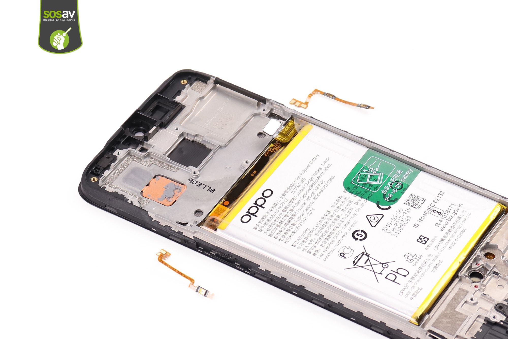

Puis décollez la nappe délicatement à l'aide de la spatule iSesamo
Etape 37

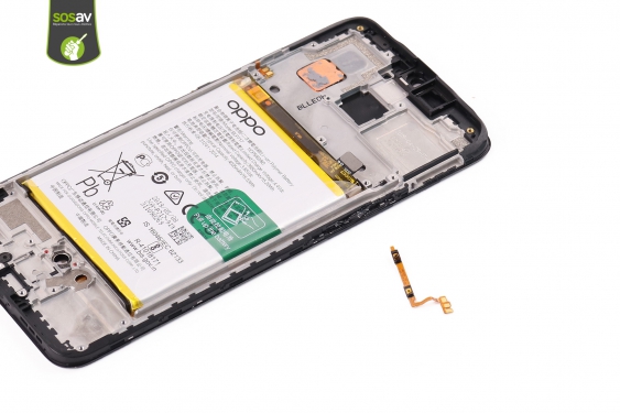

Faites de même pour la nappe du bouton power.
Etape 38

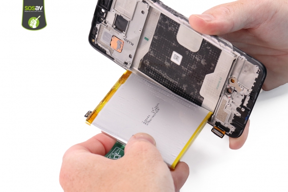

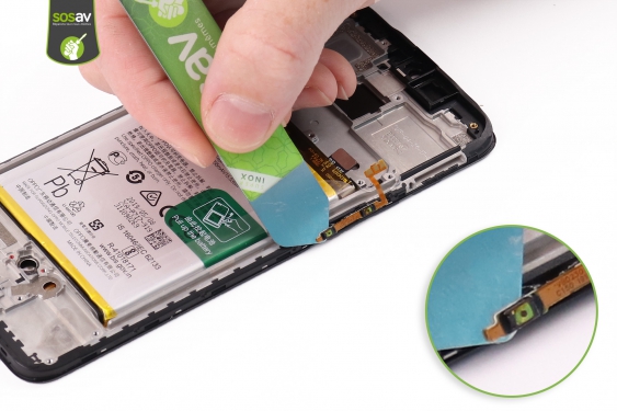

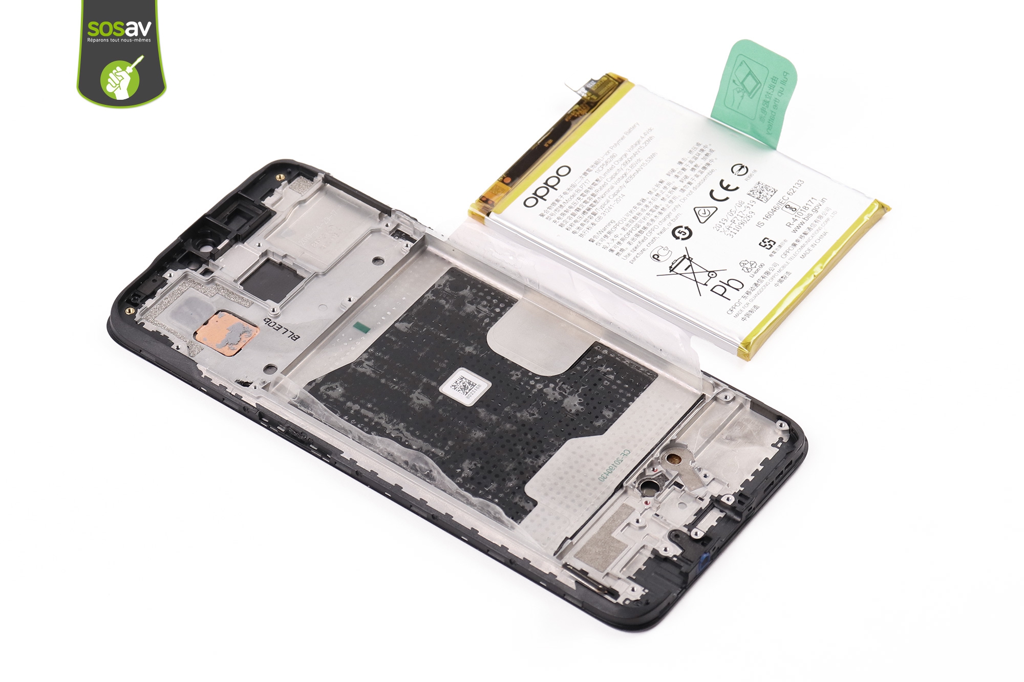

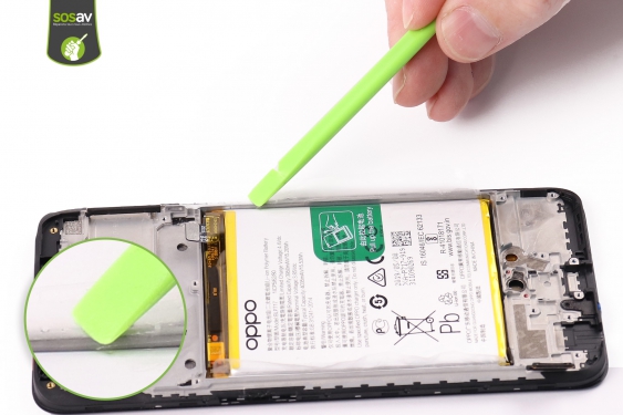

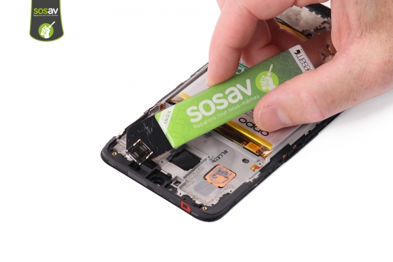

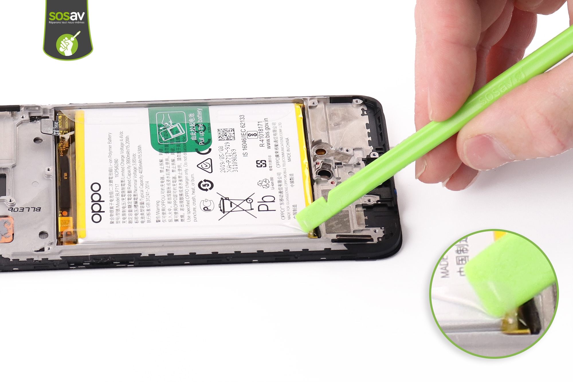

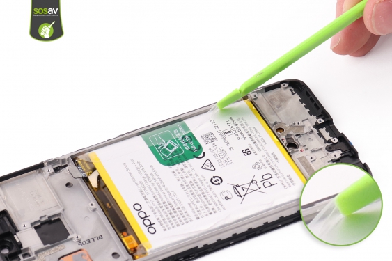

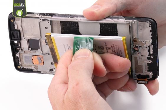

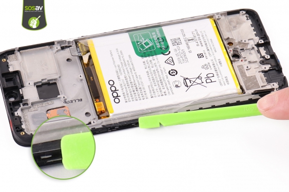

Puis décollez les autocollants transparent qui retiennent la batterie.
Etape 39

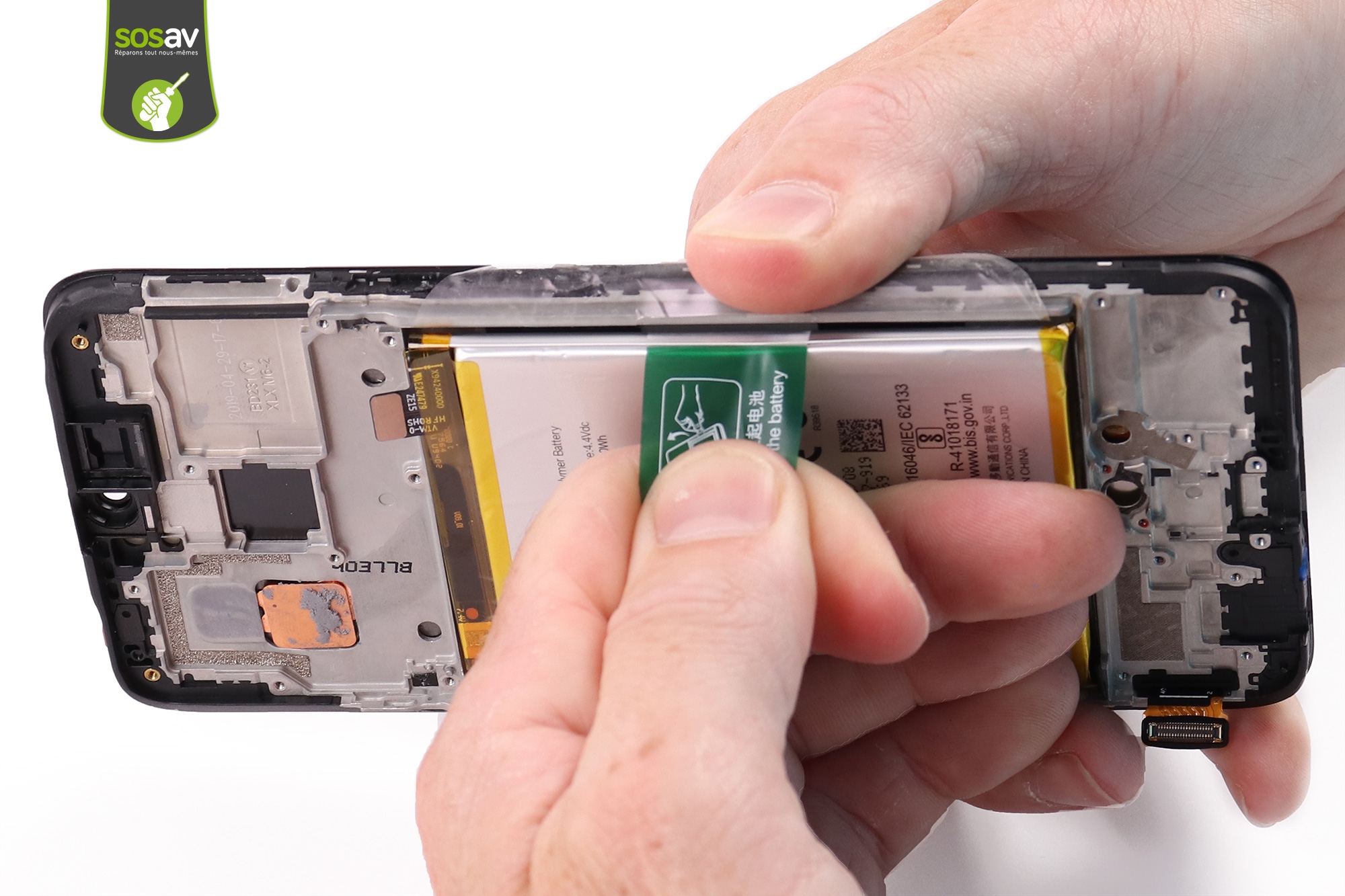

Puis tirez délicatement mais fermement sur la languette verte pour décoller la batterie.
Etape 40
Enfin ! Toutes les pièces ont été retirées de l'écran du Oppo Reno Z. Vous pouvez toutes les installer sur votre nouvel écran en utilisant ce tuto gratuit !
