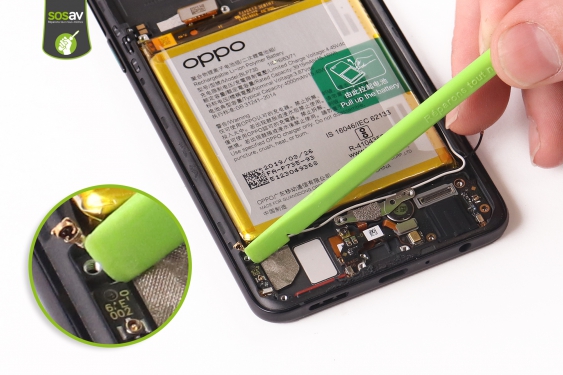

Toujours avec la spatule en nylon, déconnectez la nappe de la batterie.

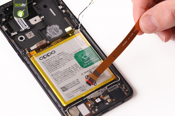

Ensuite, déconnectez le connecteur de charge et la nappe du mécanisme.

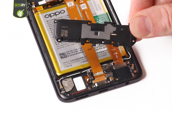

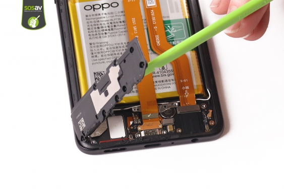

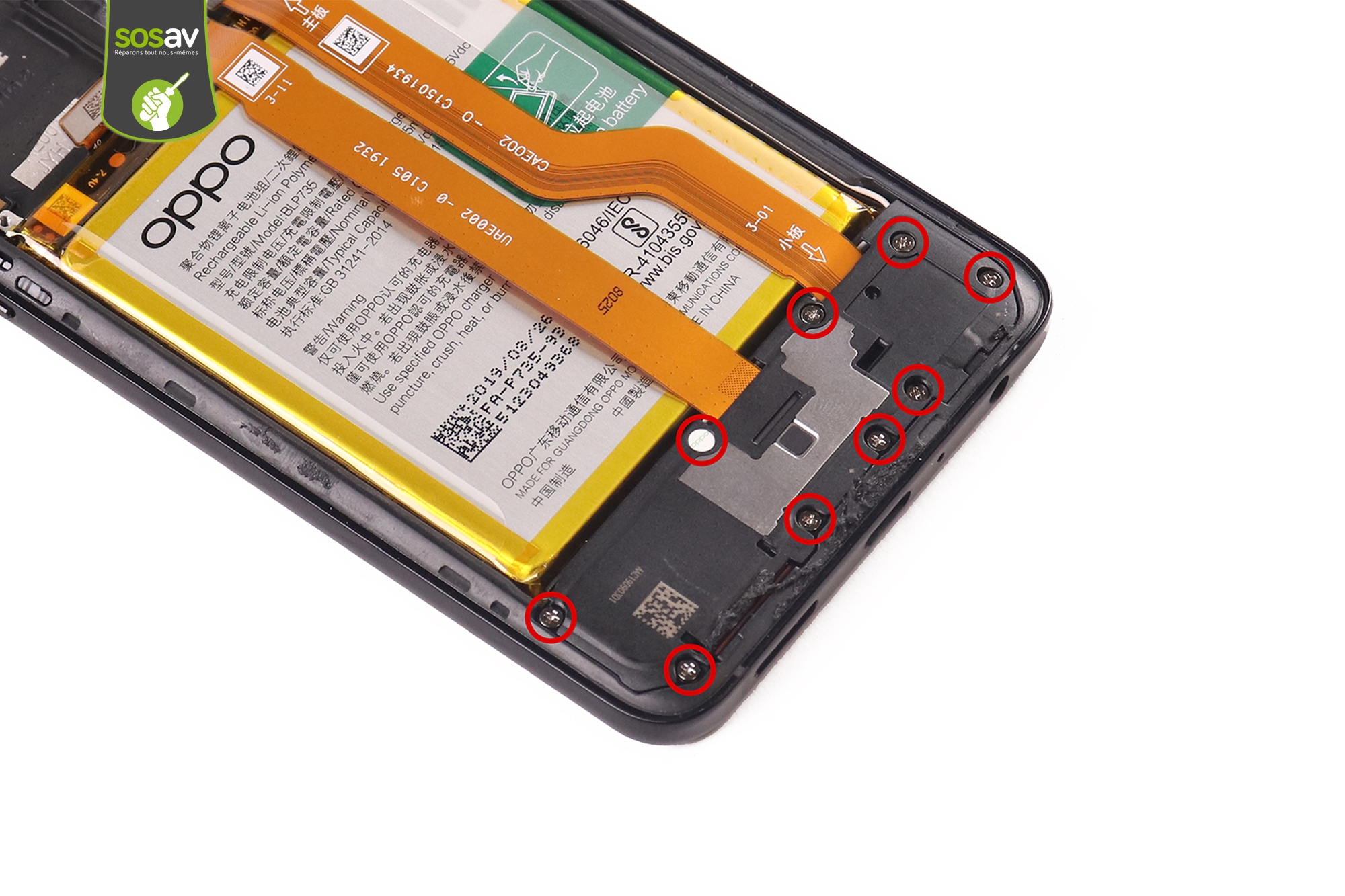

Dévissez les 9 vis du cache. Soulevez ensuite la cache avec la spatule en nylon.
Etape 26
Le cache est maintenant démonté.

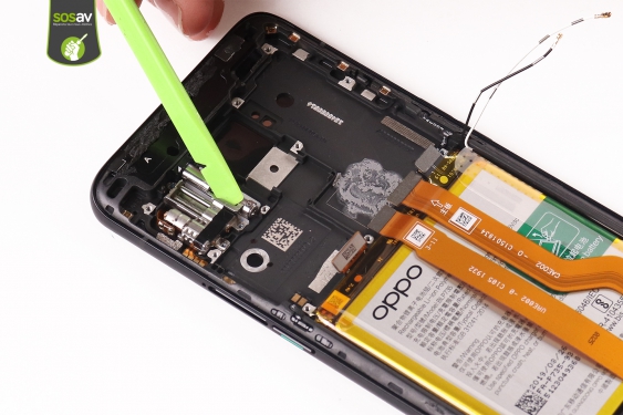

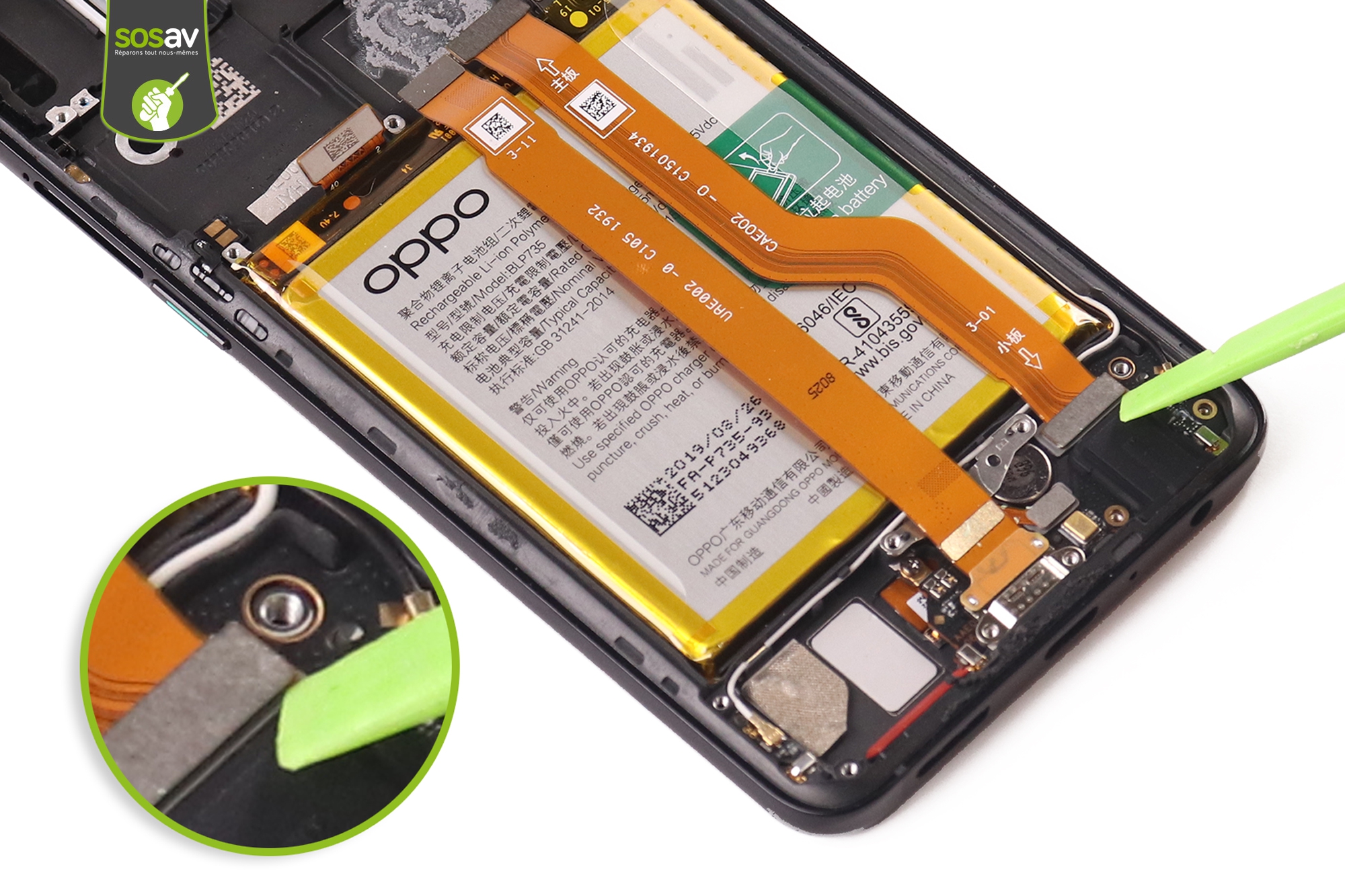

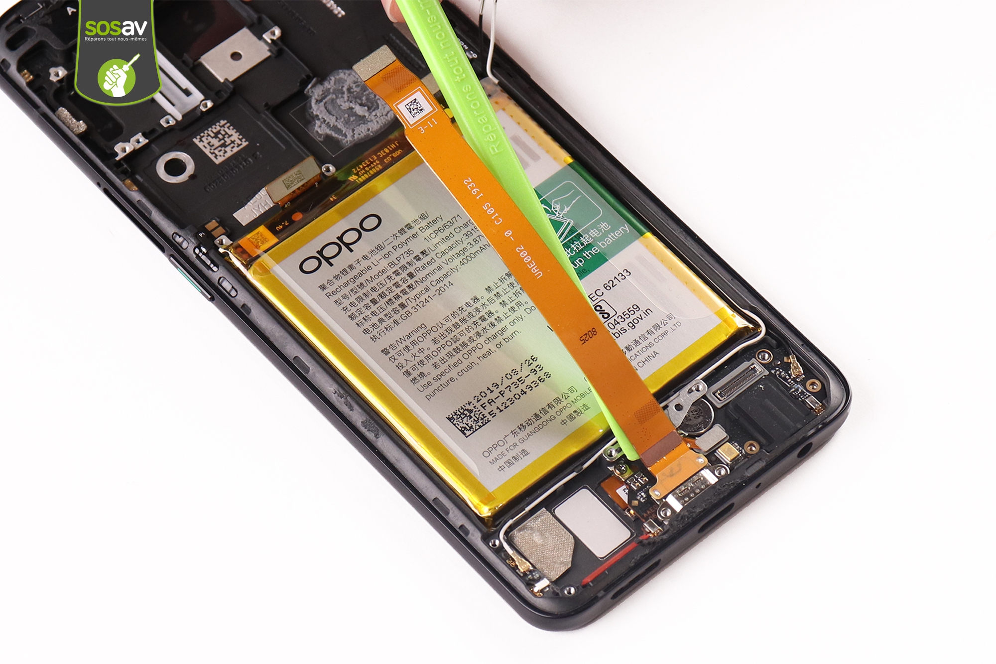

A présent, déconnectez la nappe de liaison avec la spatule en nylon.
Etape 28

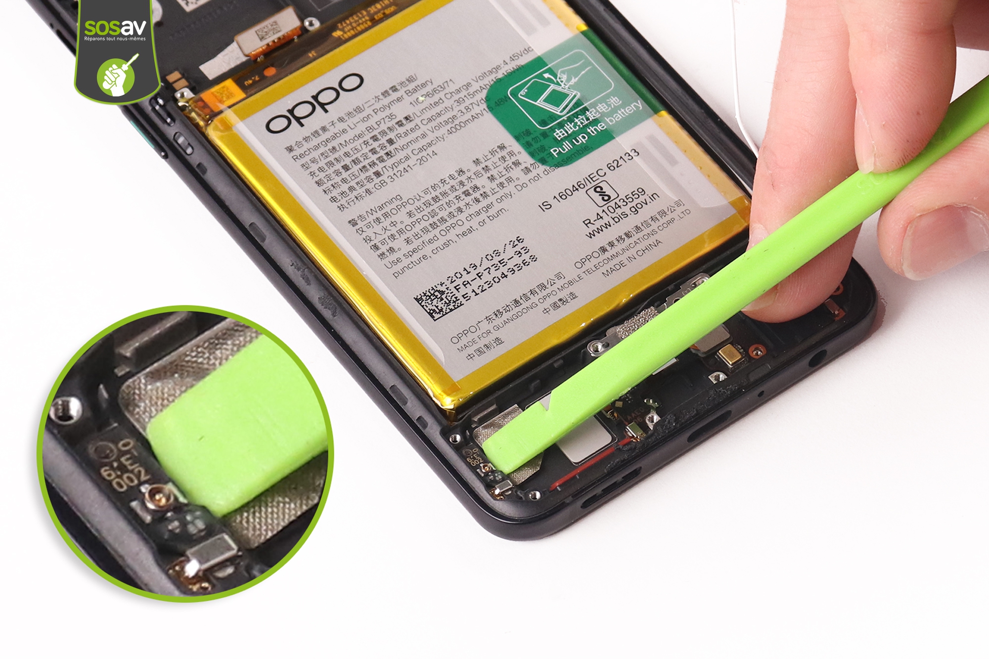

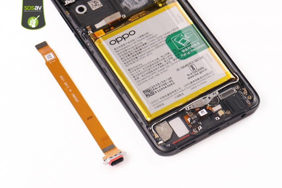

Continuez avec le connecteur de charge.
Etape 29

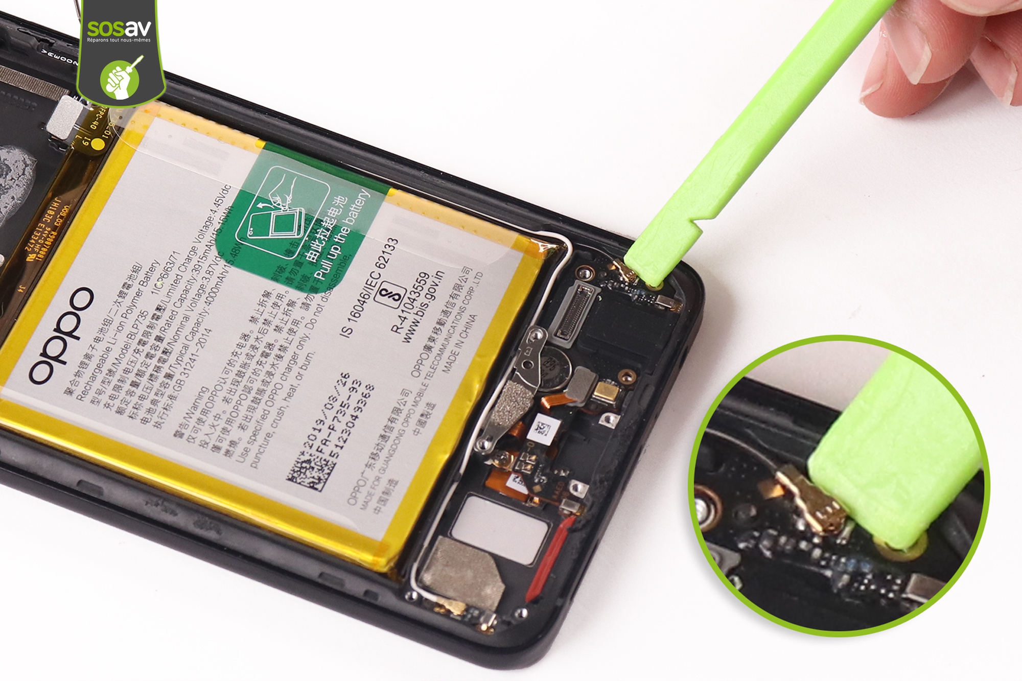

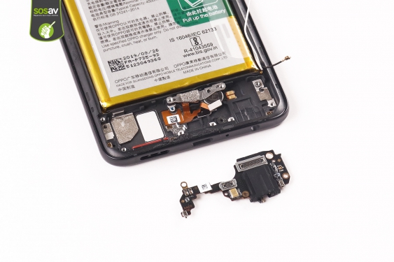

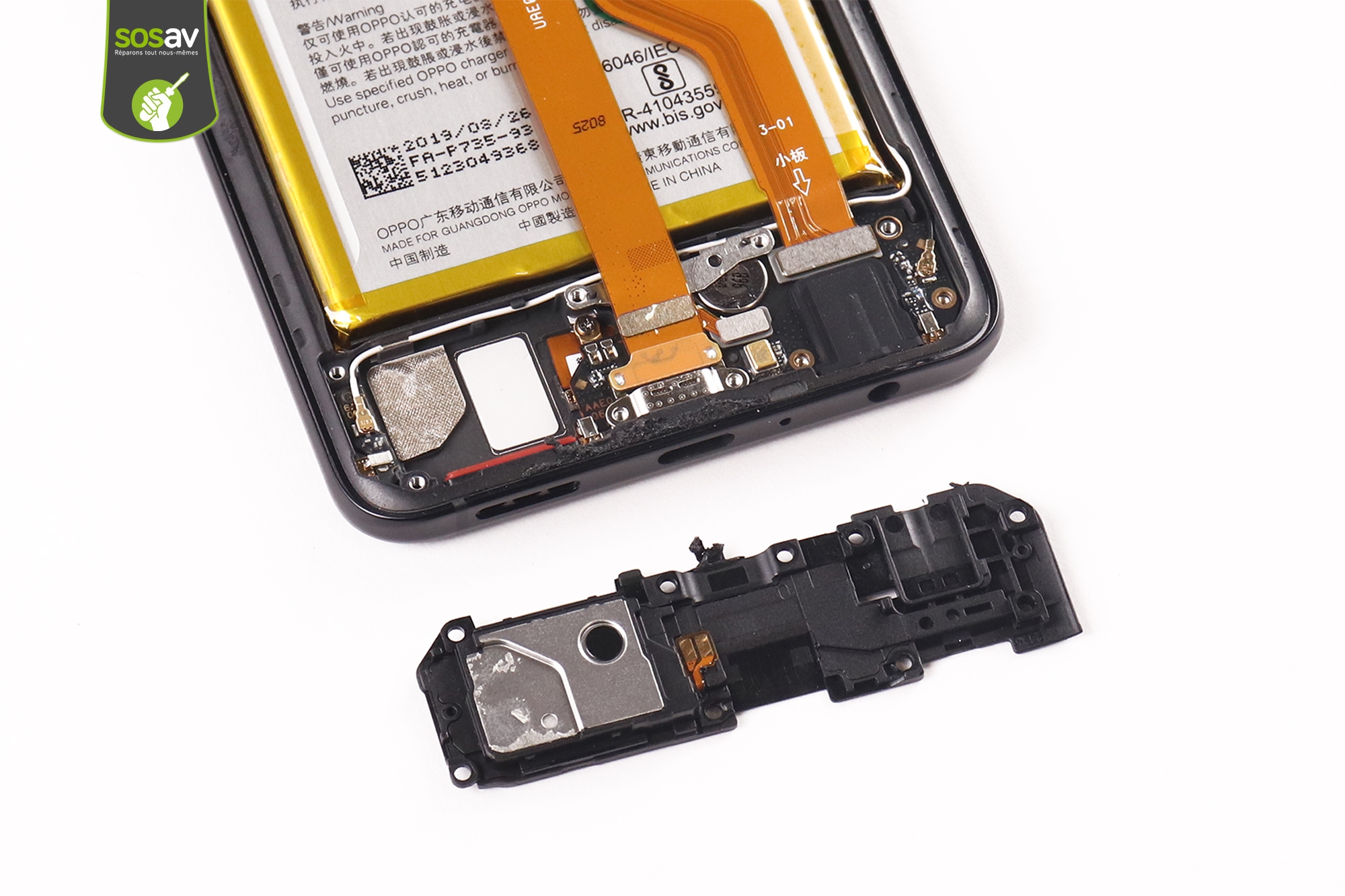

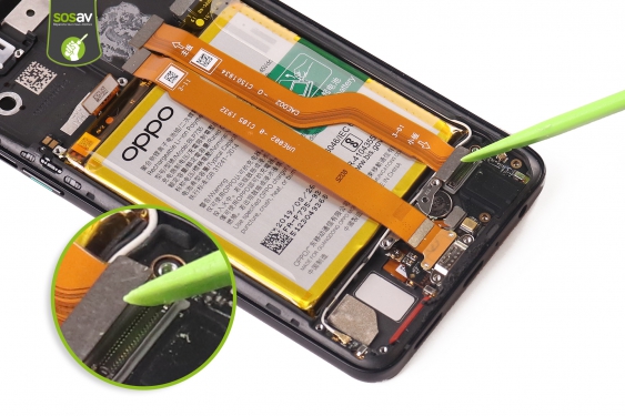

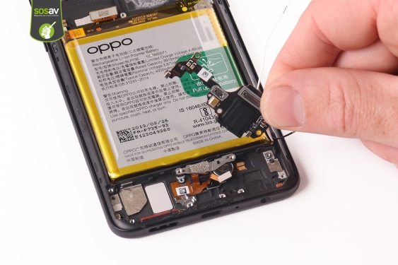

Débranchez ensuite le câble d'interconnexion avec la saptule en nylon.
Etape 30

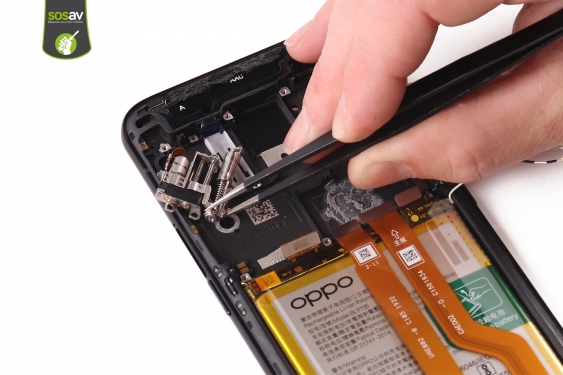

Avec la pince antistatique, sortez le câble d'interconnexion.
Etape 31
Ensuite, délogez la plaque ou était connecté le câble d'interconnexion.

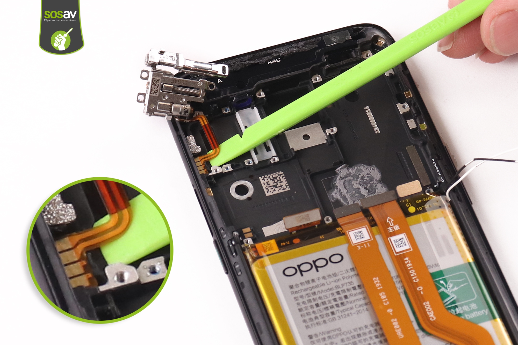

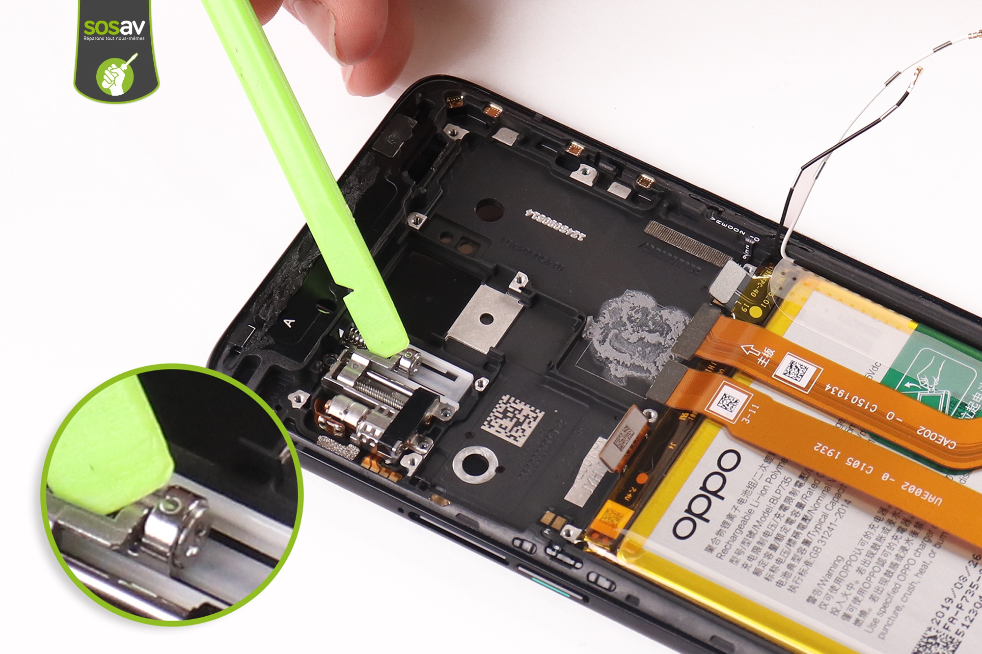

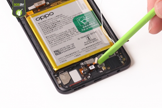

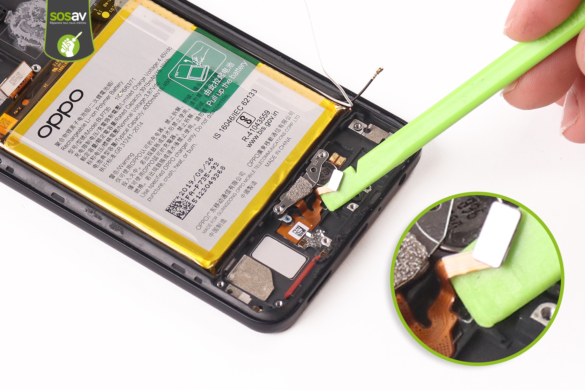

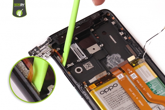

Déconnectez la nappe qui relie le vibreur.
Etape 33

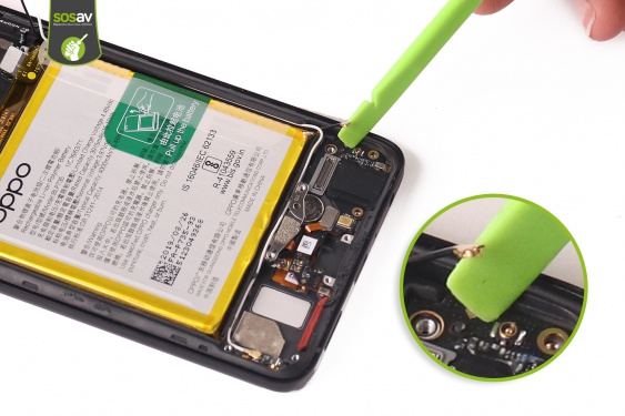

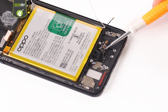

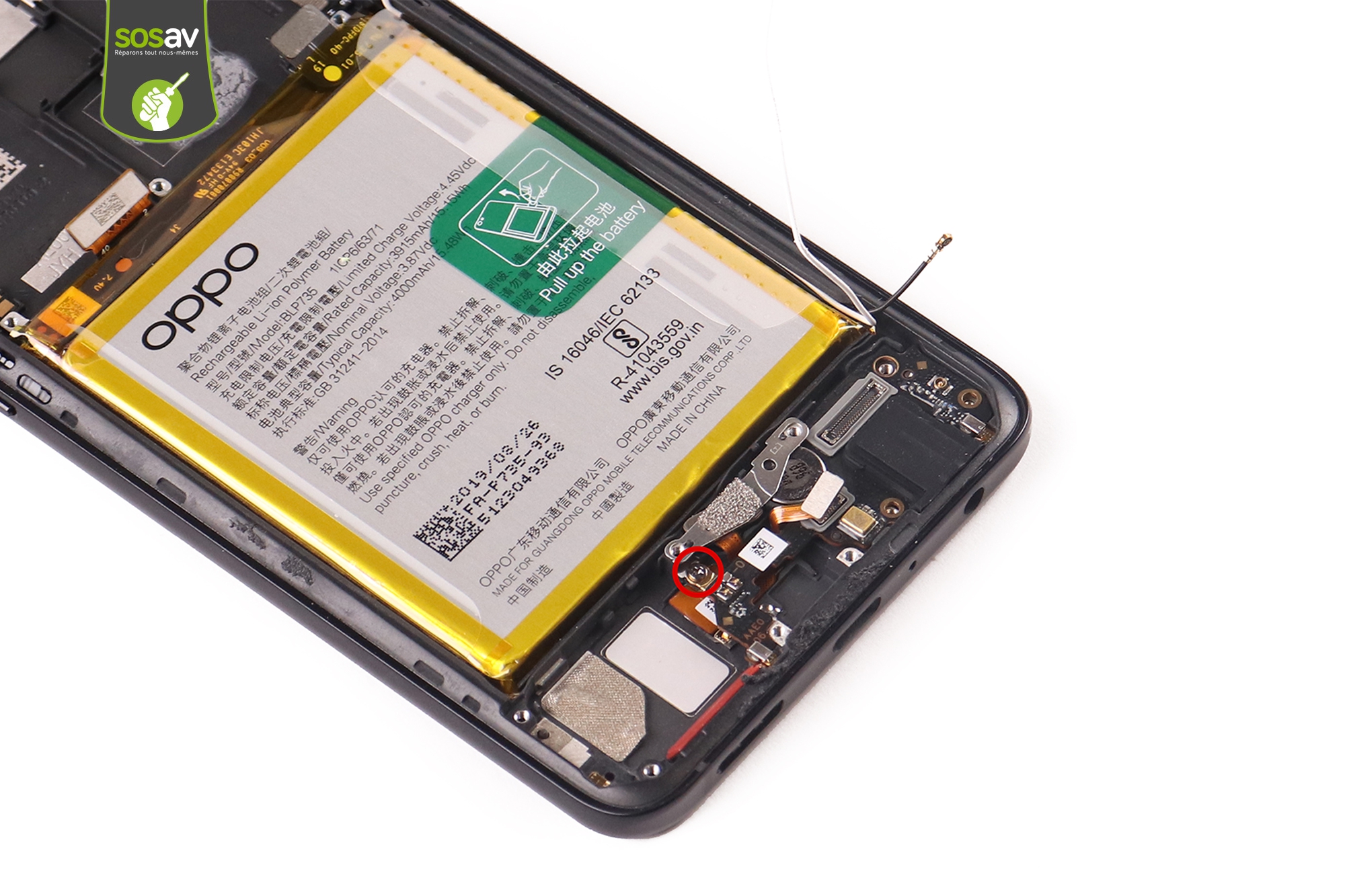

Dévissez la petite vis entourée en rouge. Puis avec la spatule en nylon, soulevez le cache.
Etape 34

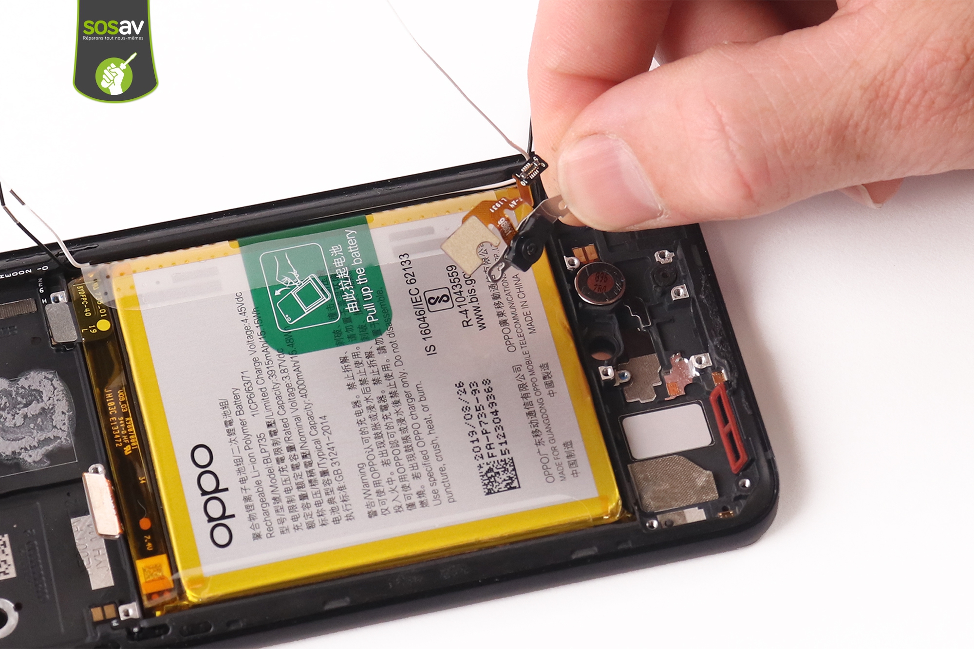

A présent, délogez la nappe du vibreur.
Etape 35
La nappe est maintenant démontée.

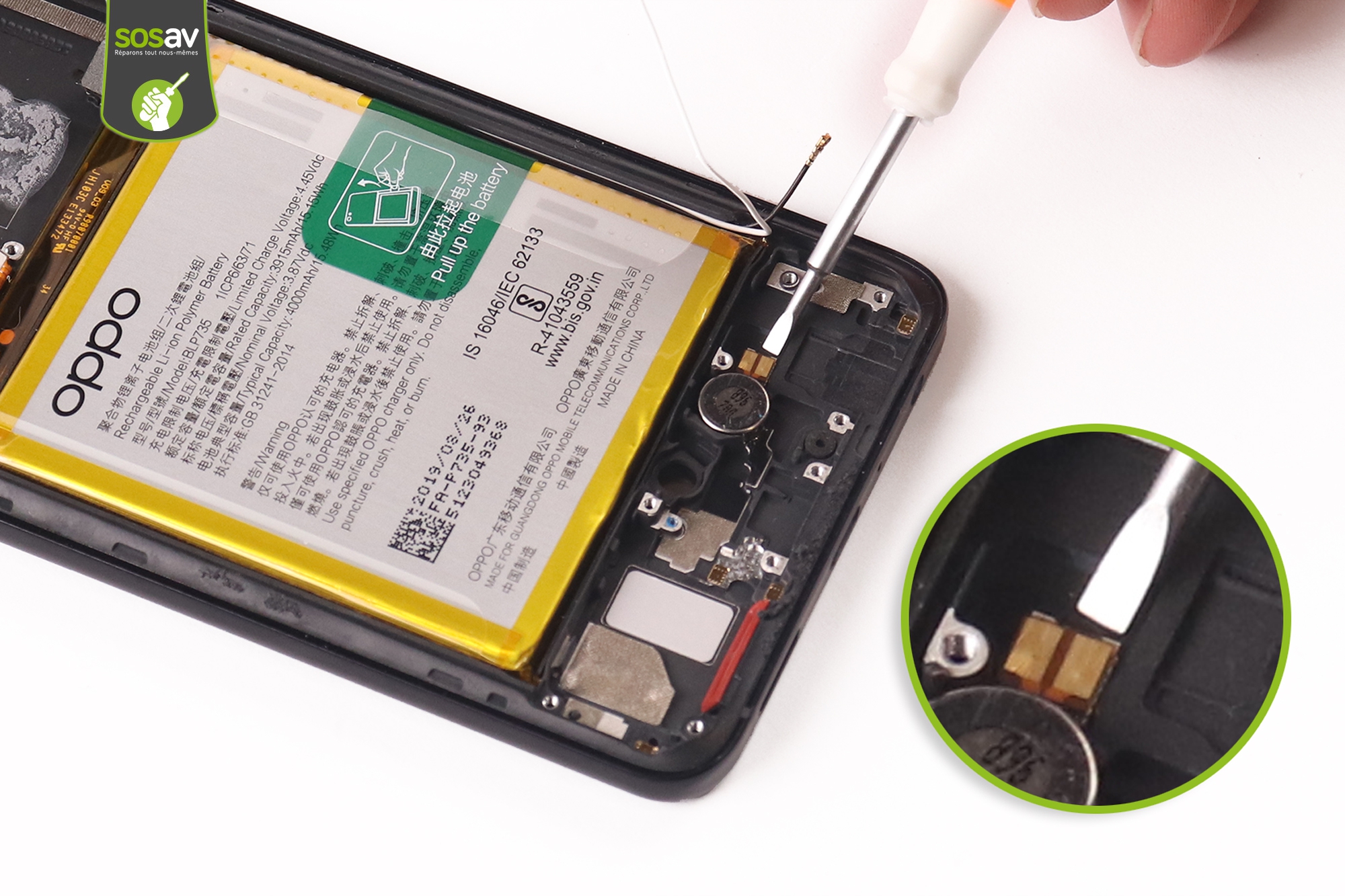

Etape 36

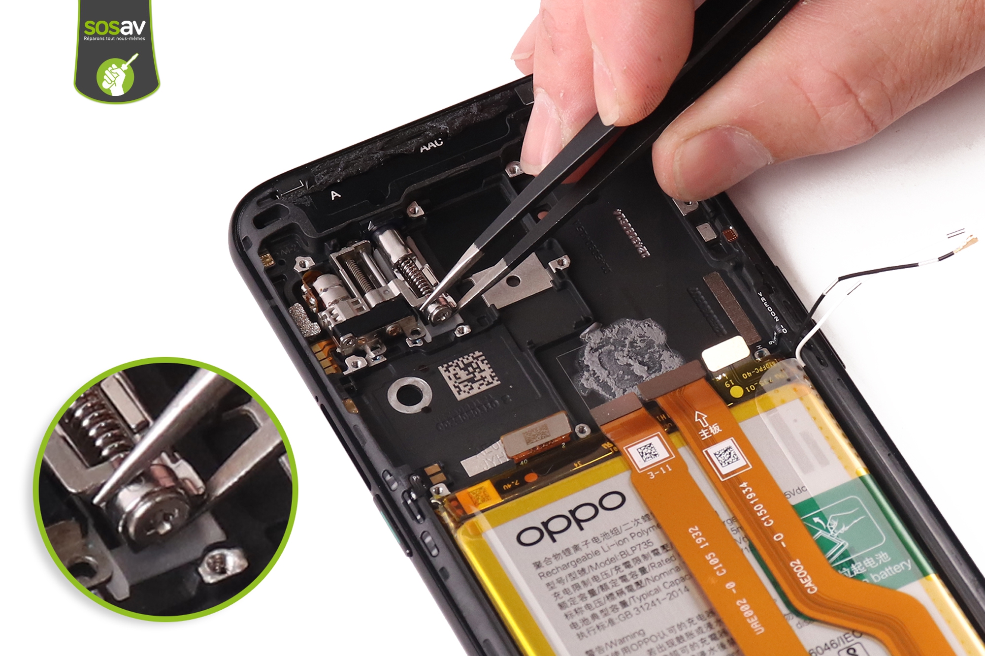

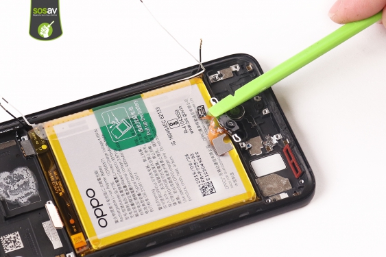

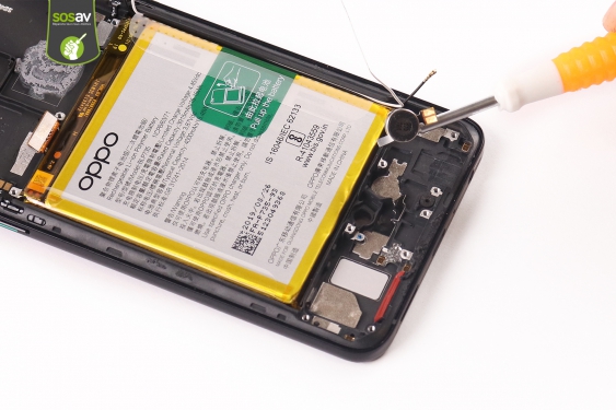

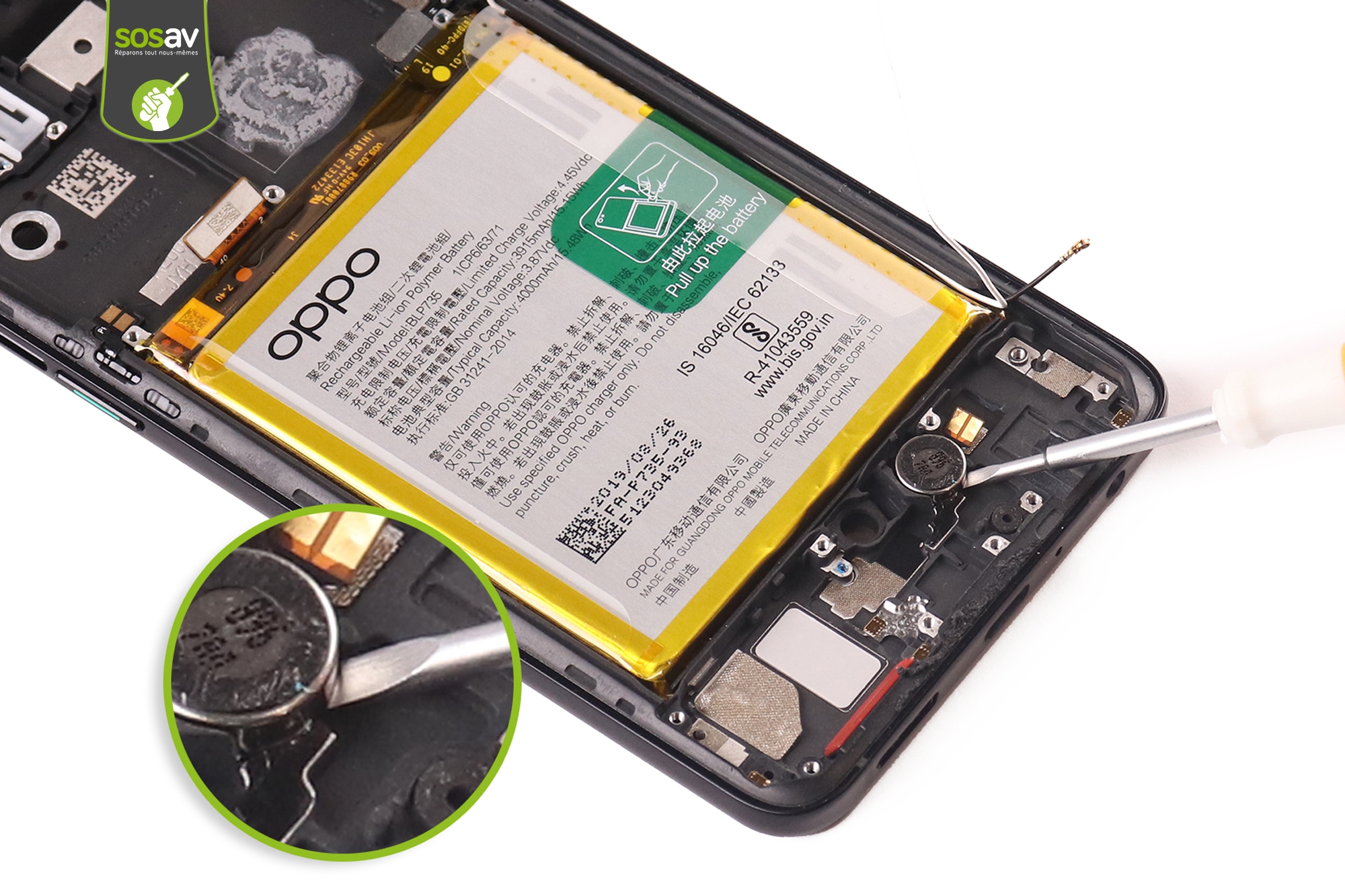

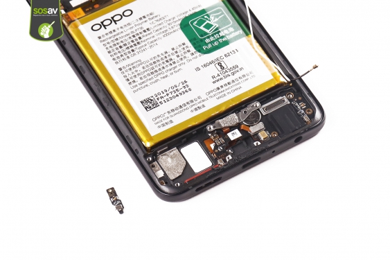

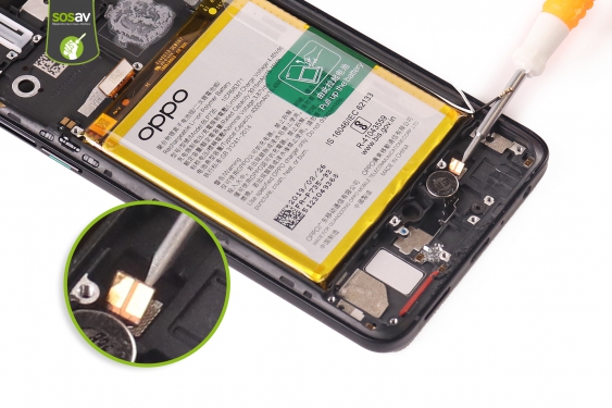

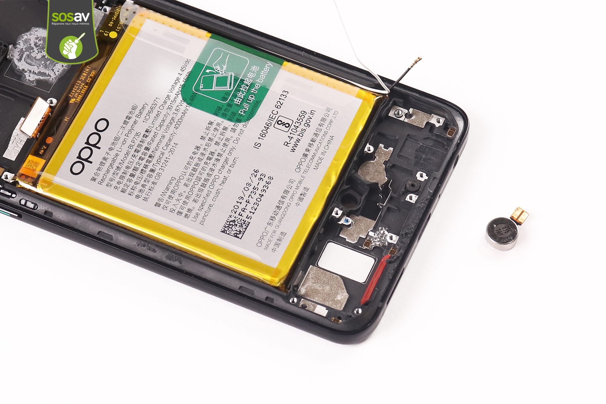

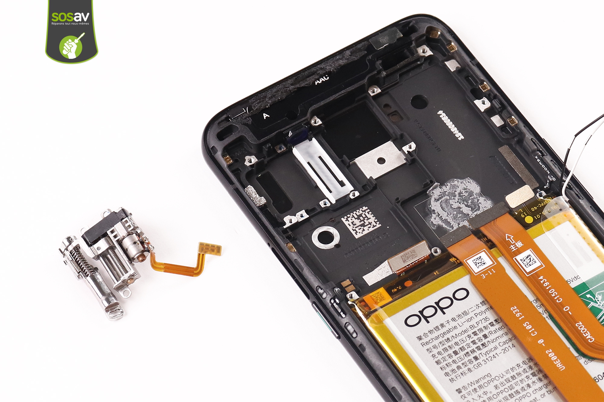

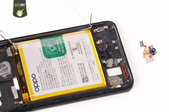

Déconnectez le vibreur.
Etape 37

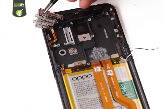

Avec un tournevis, délogez le vibreur en le soulevant.
Etape 38
Le vibreur est maintenant démontée ! Vous pouvez passer à la suite.

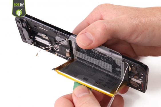

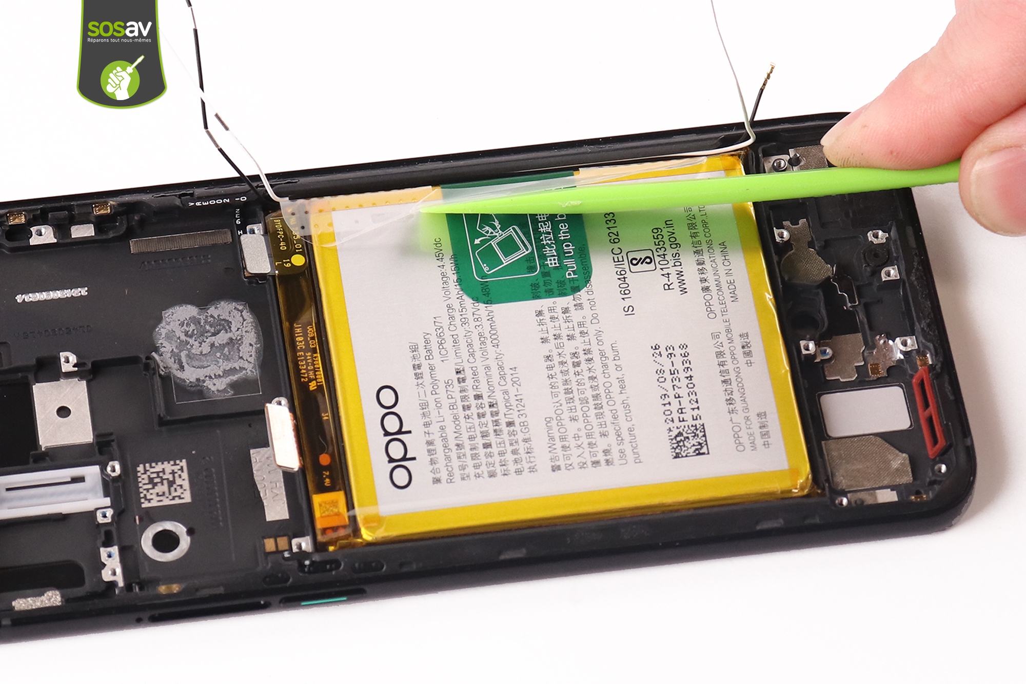

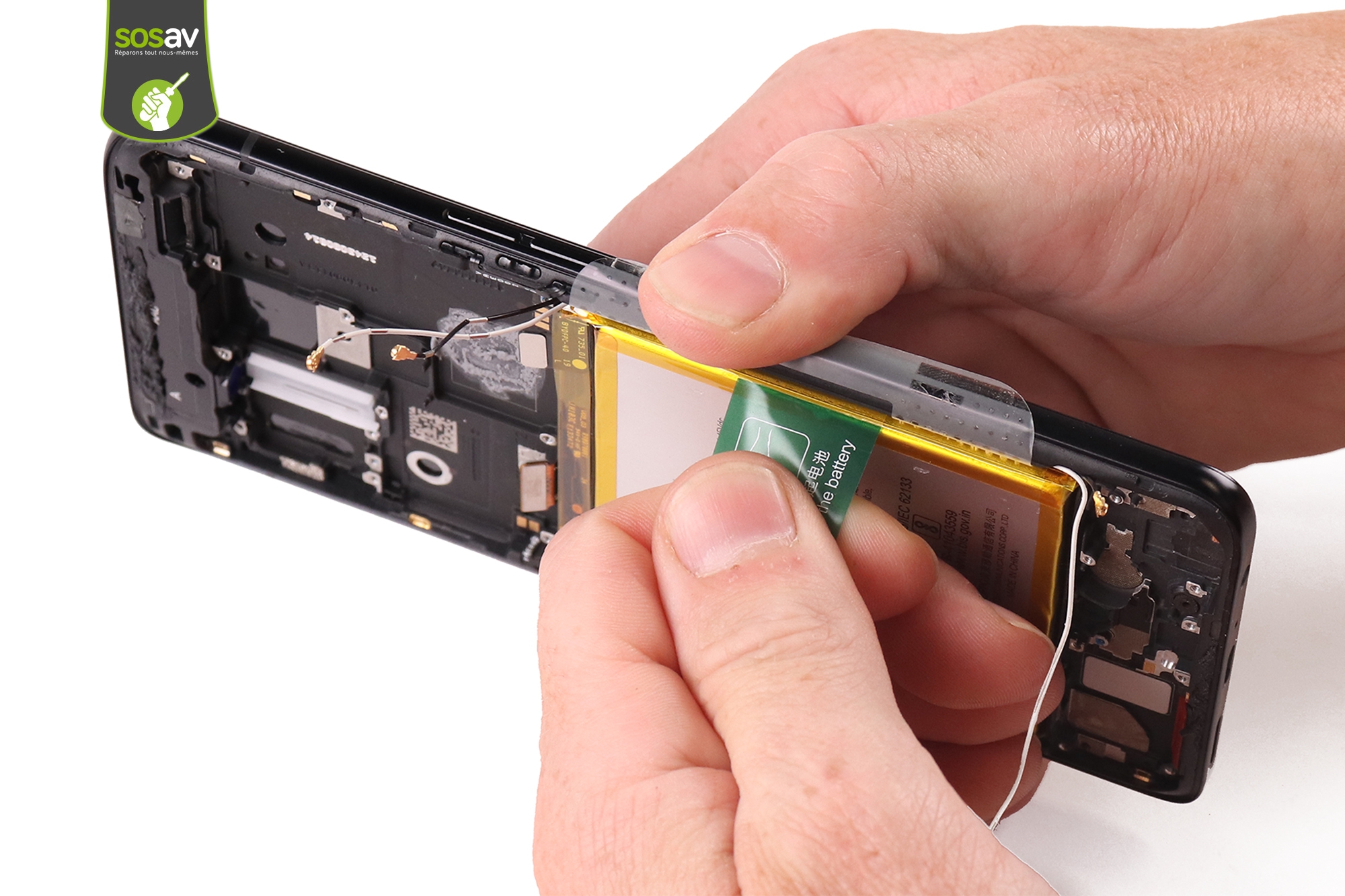

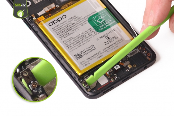

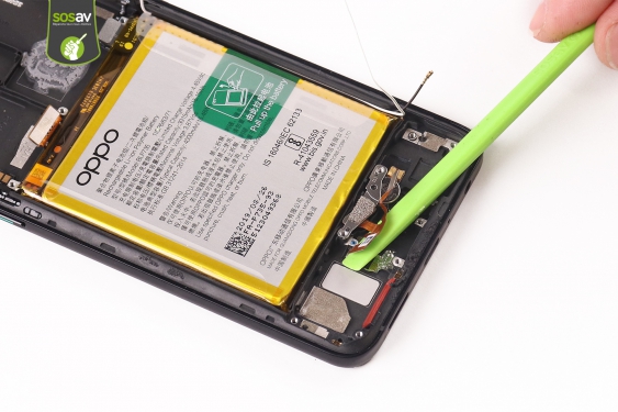

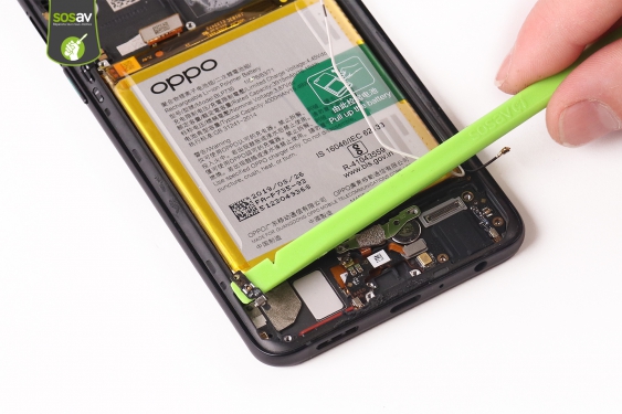

Avec la spatule en nylon, enlevez le film plastique.
Etape 40

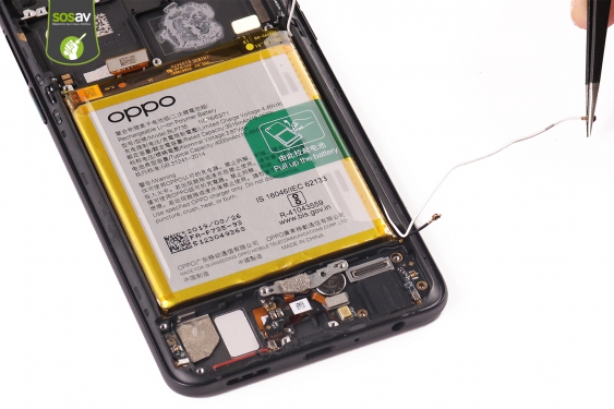

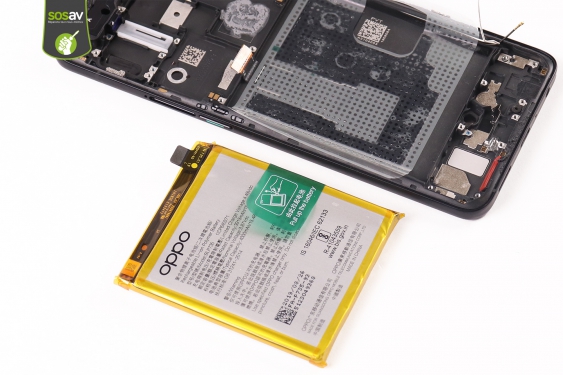

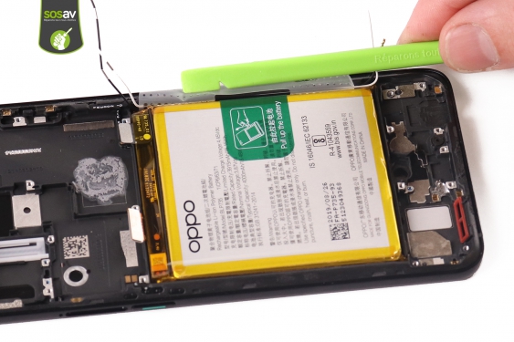

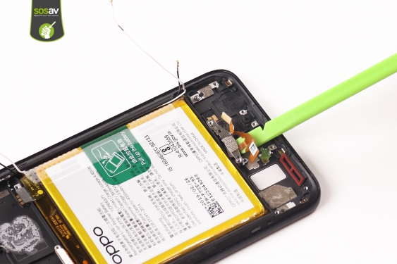

Décollez ensuite la batterie avec l'autocollant vert.
Etape 41
La batterie est maintenant démontée. Vous y êtes presque !

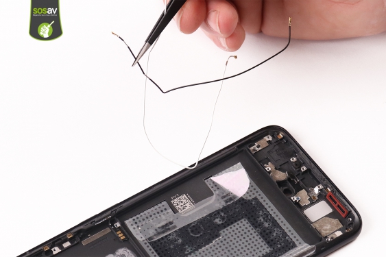

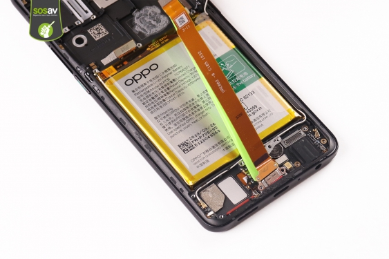

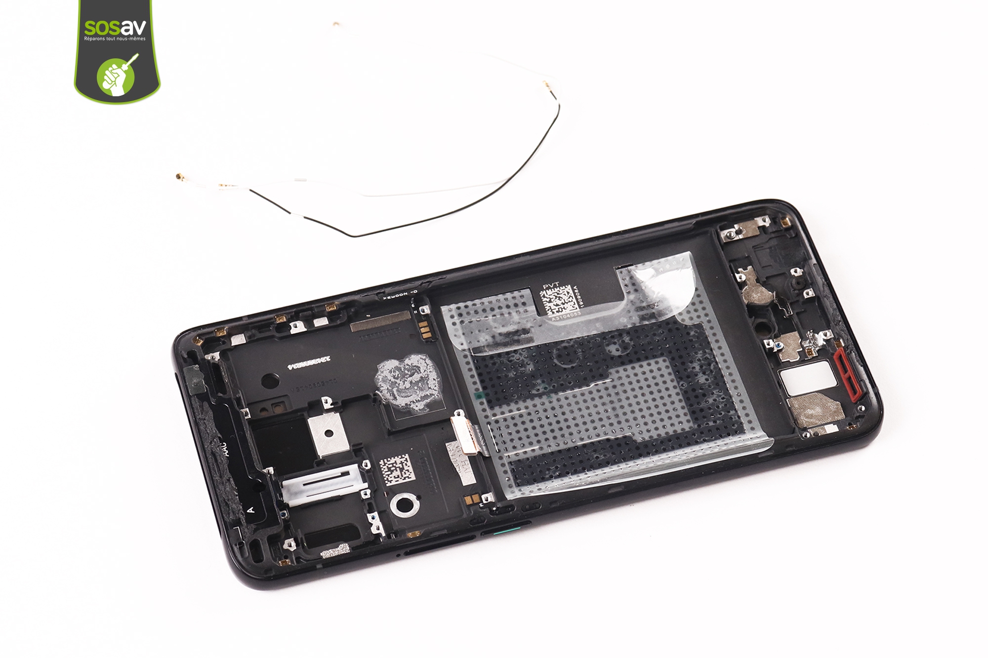

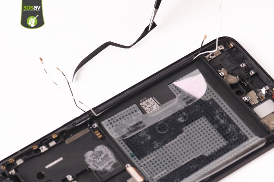

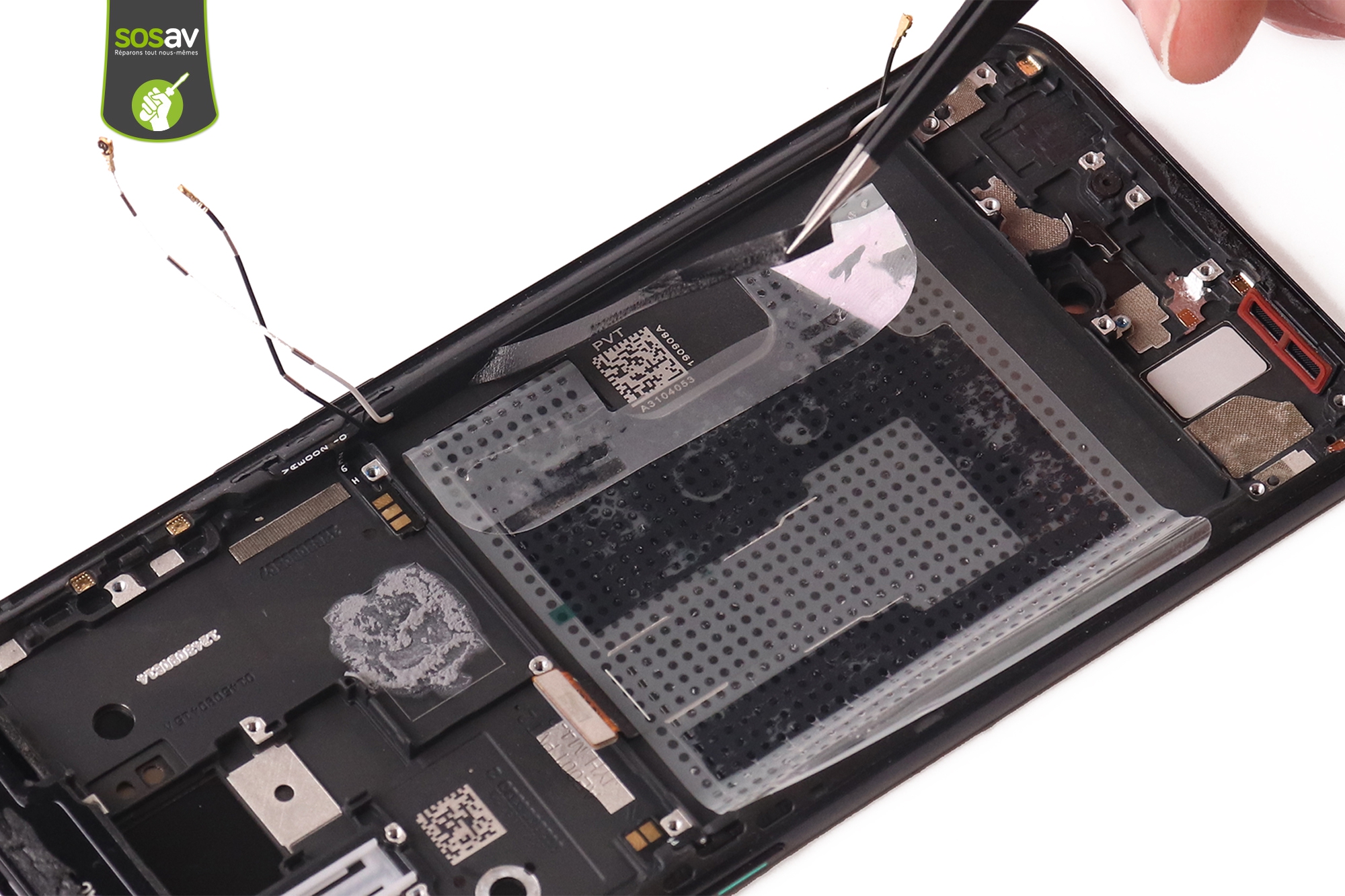

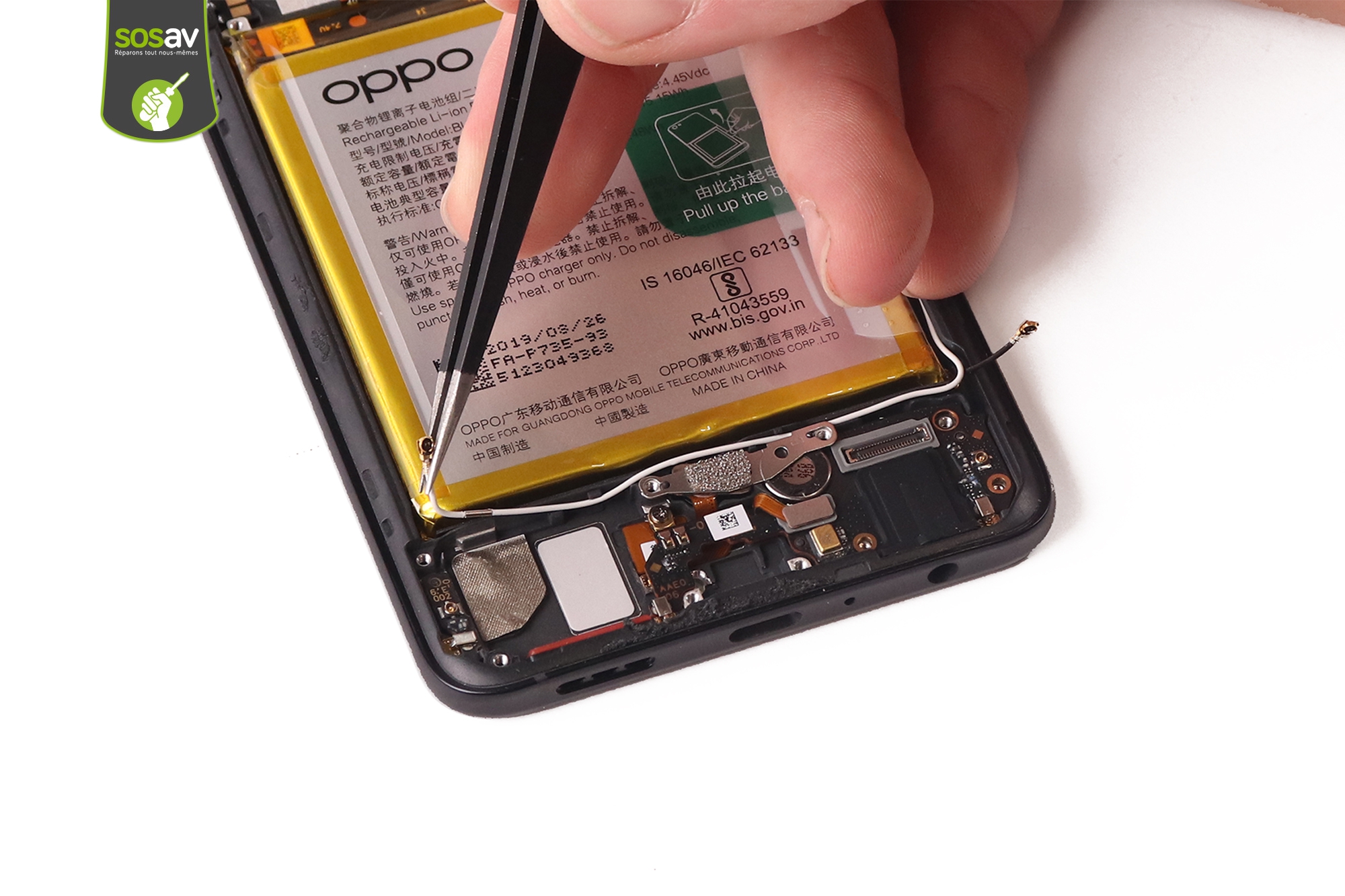

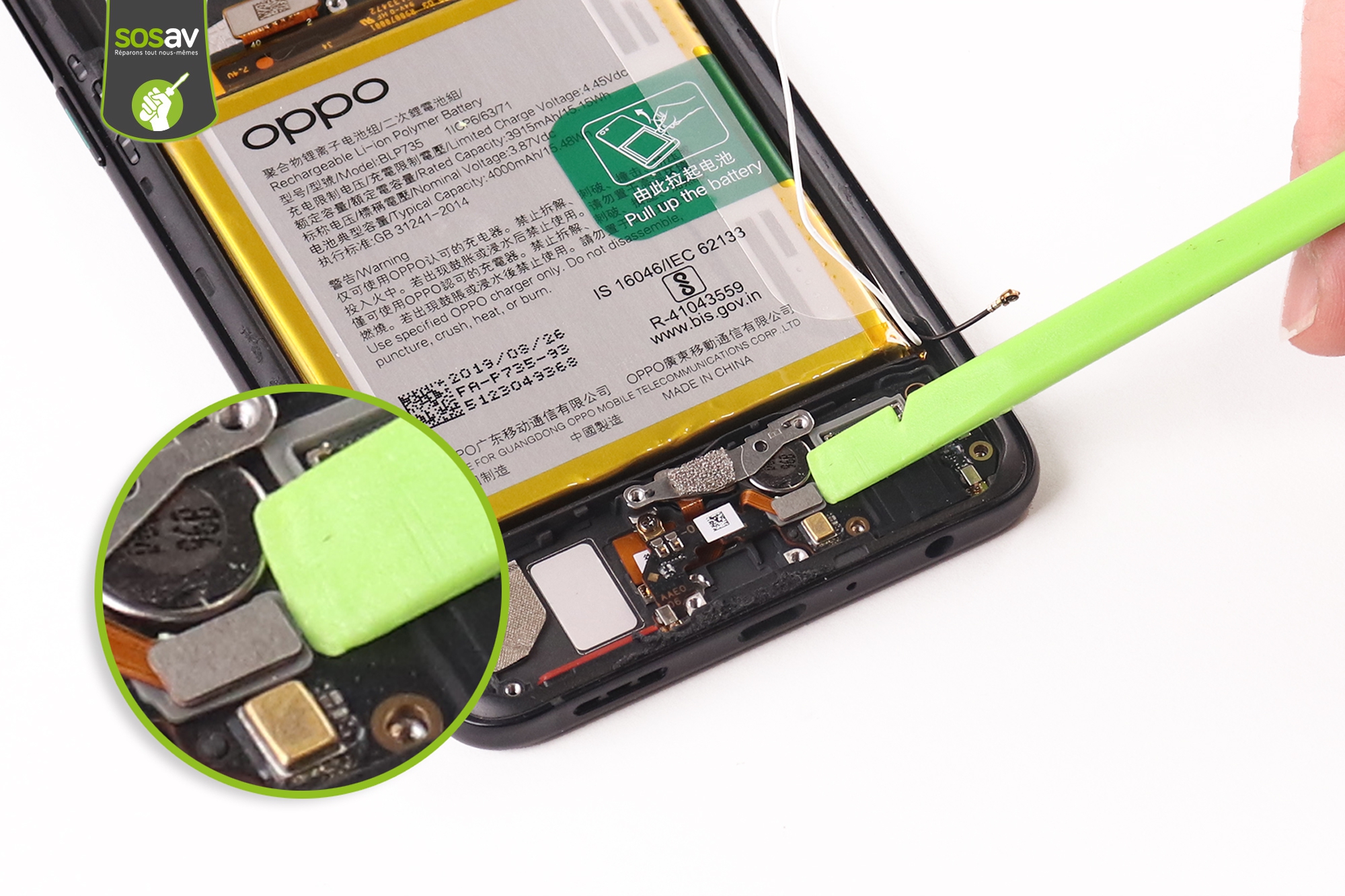

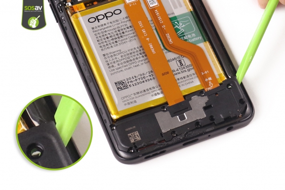

Avec la pince, retirez ensuite l'autocollant noir.
Etape 43

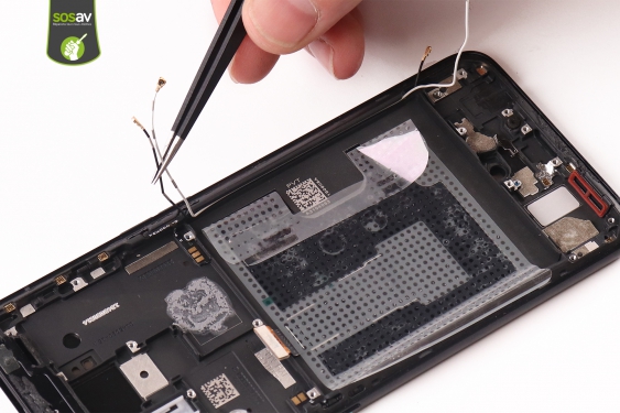

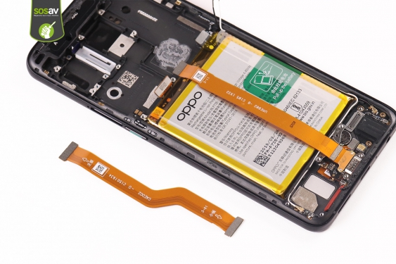

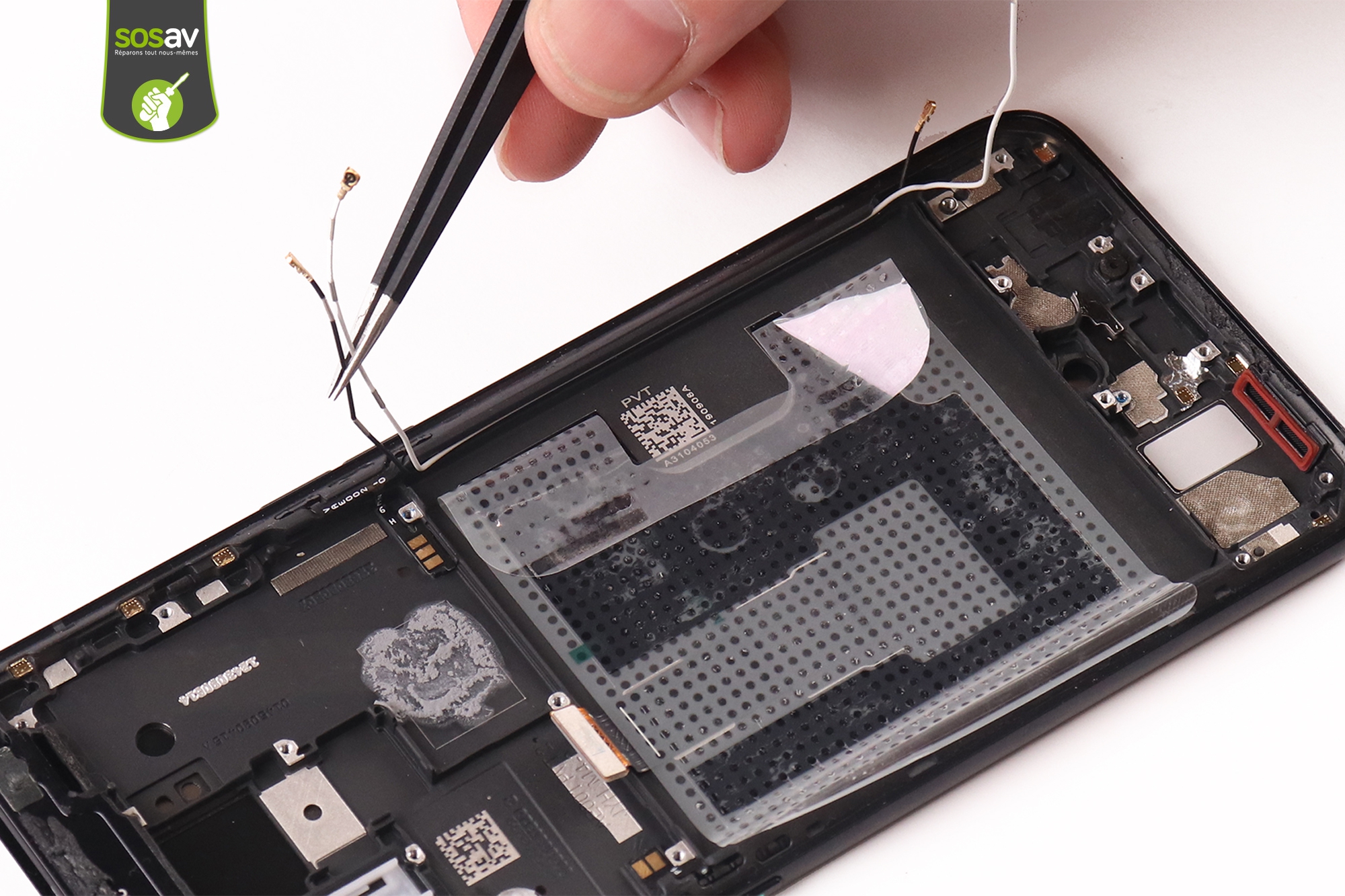

Enlevez ensuite les câbles d'interconnexions.
Etape 44
Félicitation ! Vous avez réussi à démonter votre écran complet Oppo Reno 2 ! Pour en remonter un nouveau, suivez les mêmes étapes à l'envers.
